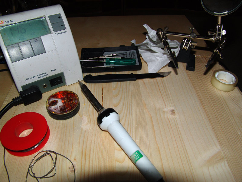

    Zuerst einmal stellt sich die Frage: Was braucht man denn so alles?
    • Lötkolben min. 50W (ansonsten machts keinen Spaß Kabel >2 mm² zu verzinnen)
    • Flussmittel
    • Lötzinn
    • was scharfes um die Isolierung abzutrennen
    • Schrumpfschlauch oder Klebeband
    • etwas zum reinigen für die Lötspitze

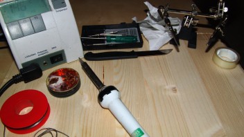

    Lötkolben
    Ob es nun wie auf dem Bild eine Lötstation sein muss, sei mal dahingestellt. Ein einfacher Lötkolben reicht vollkommen aus. Was wichtig für einen Lötkolben ist sind die ca. 50W (ob nun 40 oder 60 ist egal) und der Lötkolben sollte ca. 320°C erreichen. Für Platinen sollte der Kolben eine max. Temperatur von 300°C haben, dies ist jedoch erstmal nicht Relevant.

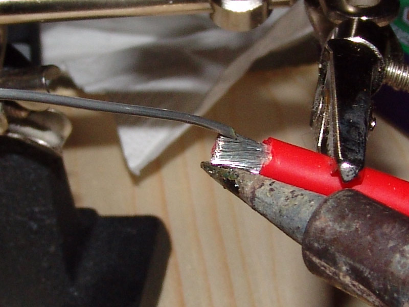

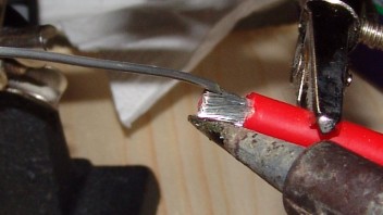

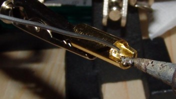

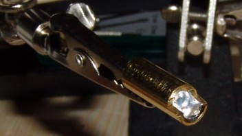

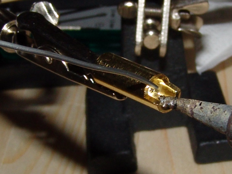

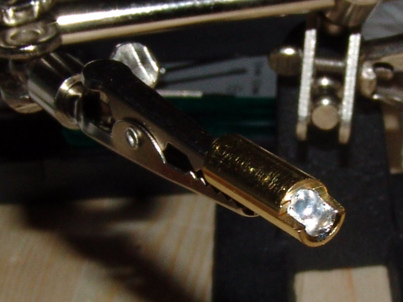

    Um den maximal möglichen Querschnitt für unseren begehrten Strom zu erzielen, sollten die Gegenstücke vor dem verlöten verzinnt werden. Ich erhitze gern das Kabel von unten und halte von oben her das Zinn drauf. So kann die Hitze das Kupfer/Silber sehr gut durchdringen und sobald das Zinn flüssig wird hat das Kabel die nötige Temperatur erreicht.
    Vorher gebe ich auf die Lötspitze immer noch ein wenig Zinn, damit die Wärme besser an den Draht abgegeben wird.

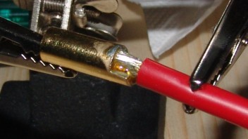

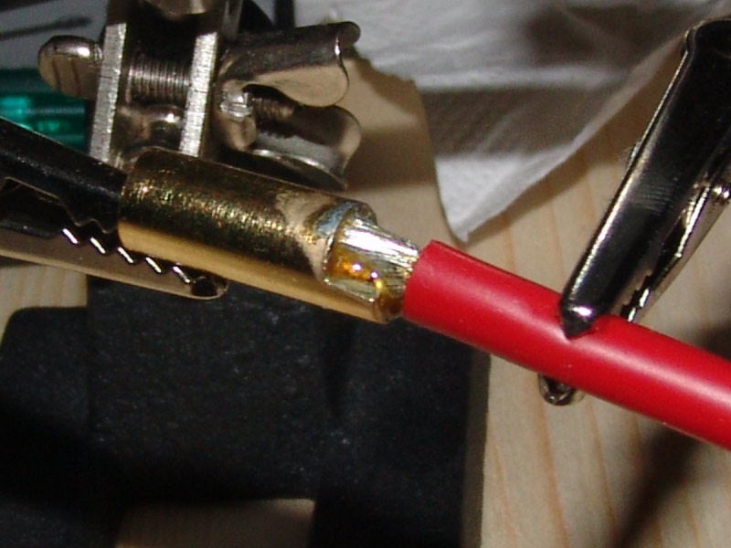

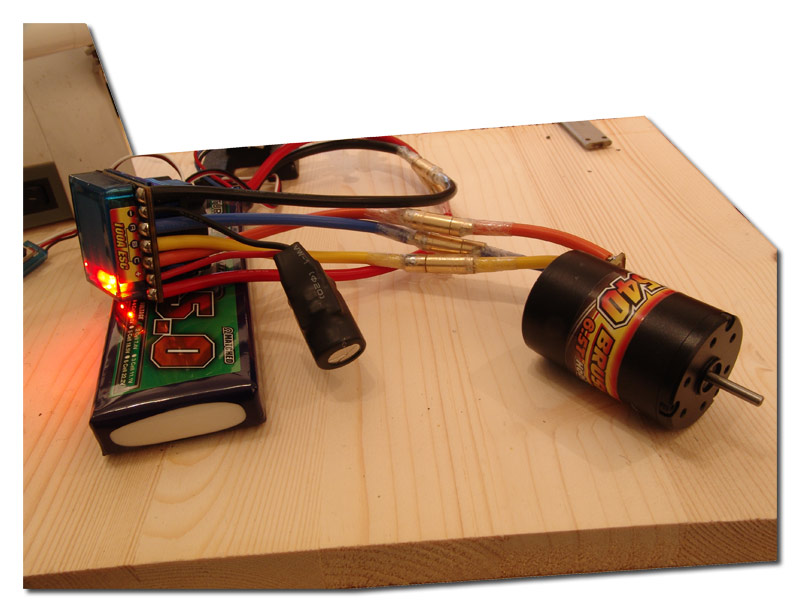

    Sind beide Teile verzinnt reicht es im Normalfall beide Gegenstücke zusammen zu halten und zu erhitzen. Im meinem Fall habe ich ein paar Connectoren verbaut, um möglichst flexibel zu bleiben. Hier musste ich beim verbinden noch mit Zinn nachsetzen.

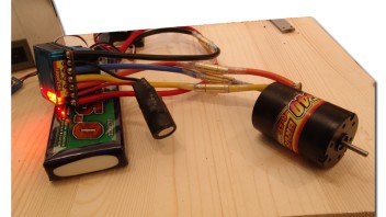

    Damit ihr die maximal mögliche Leistung von eurem Akku abgreifen könnt und die optimalste Power aus eurem Motor rausholt ist es von entscheidender Wichtigkeit den Querschnitt so wenig wie möglich zu reduzieren.
    So sieht nun mein Set aus. Aktuell ist einfaches Klebeband um die Connectoren gewickelt. Das mag für eine Zeit gut gehen, jedoch werde ich diesen Mangel schnellstmöglich mit Schrumpfschlauch beheben.
