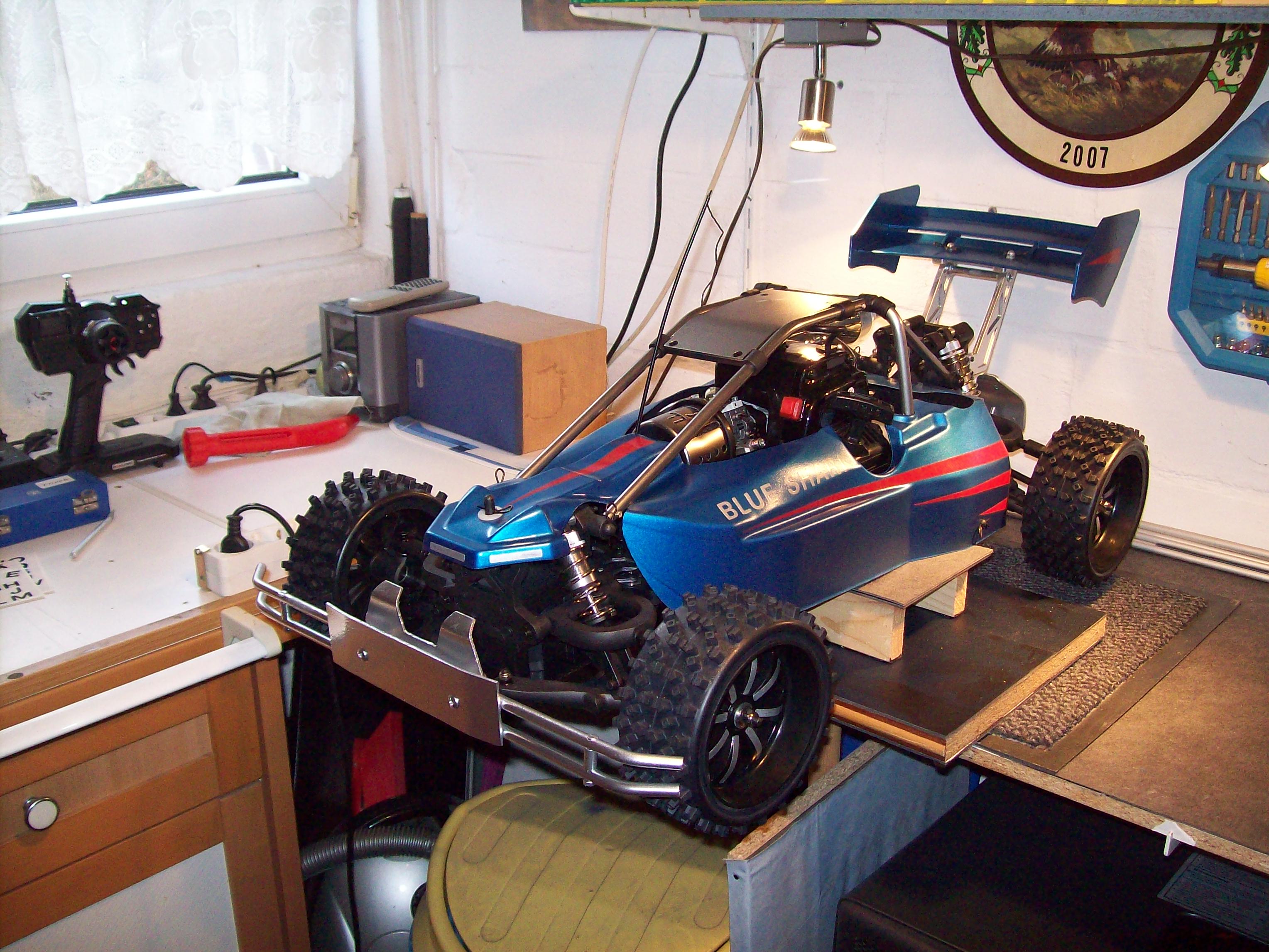

Ich habe mir auch so einen ähnlichen wie "nets" selbst gebaut. Allerdings aus Vollaluminium, ist nicht ganz so schwer wie Stahl. Die 3 Befestigungspunkte an der Bodenplatte sind ideale Punkte zum anschrauben. Ist eigentlich keine große Sache sowas zu bauen. Alu ist nicht ganz so stabil wie Stahl, aber um die Radaufhängung bei einem starken aufprall zu schützen reicht es allemal. Nach einem Knall musste vielleicht die aussenseiten wieder zurückbiegen.

Hallo Toschi, Alu-Vollrohre oder ähnliches giebt es in jedem Baumarkt. Die Halterung sollte aus stabilem Stahl sein. Hab ich bei meinem auch. Also ne Bauanleitung habe ich keine, ich habe alles aus dem Gedächtnis gemacht. Die ersten beiden Bumper sind mir auch misslungen. Musst halt ein bissel basteln und probieren. Bin heute mit meinem voll gegen einen Bordstein gedonnert. Natürlich hat sich die eine Seite verbogen, kann man aber wieder gut zurückziehen, sind ja nur max. 2 Zentimeter. Natürlich kann man nicht hunderte male am Alu biegen, dann bricht es natürlich. Wenn du ganz sicher gehen willst, dann nimm doch verzinktes Stahl. damit es nicht rostet, das hält allemal mehr aus. Und das mit dem Gewicht, naja, der CF sollte dafür kräftig genug sein denke ich.

WOW, deine Karo ist echt scharf! :app: :app2: :daumen: :daumen:
