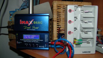

[attachment=2]tiefenentladener-akku.jpg[/attachment]
Das Ladegerät zeigt einem nur noch "Low Voltage" an. Die Gründe sollten einem schon bewusst sein (Akku länger genutzt als zulässig, lag zu lange rum..). Nun ist es schon ärgerlich einen Akku, der für teuer Geld erworben worden ist, entsorgen zu müssen.
Und hier die Chance diesem tiefenentladenen Akku wieder Leben einzuhauchen.
In meinem Fall ist es ein 3,6 V 600 mAh Lithium Ionen Akku, den mein Ladegerät nicht mehr akzeptieren wollte.

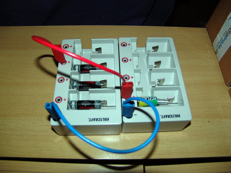

So sieht der Versuchsaufbau aus:
[attachment=1]zwangsladen-tiefenentladen-akku.jpg[/attachment]
Da ich so keine 3,6V zur Verfügung hatte musste eine Alternative her. Ich nahm 3 x 1,2V Akkus. Um die 3,6V anliegen lassen zu können musste eine Reihenschaltung erzeugt werden. Diese Akkus waren sogar gerade frisch aufgeladen und lagen sogar jeweils bei 1,4V (insgesamt 4,2V) an. Die Ladeschlussspannung des LiIon liegt auch in diesem Bereich.
Nun wurden die 3 NiMh Akkus die in Reihe geschallten und parallel zum LiIon Akku. Die NiMhs konnten den LiIon nun zwangsladen ohne wenn und aber. ![]()

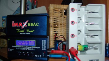

Nach ungefähr einer Minute brach ich diesen Versuchsaufbau ab und lud den LiIon Akku wieder mit dem ach so tollen Lader:
[attachment=0]akku-laden.jpg[/attachment]
tata. ![]()
