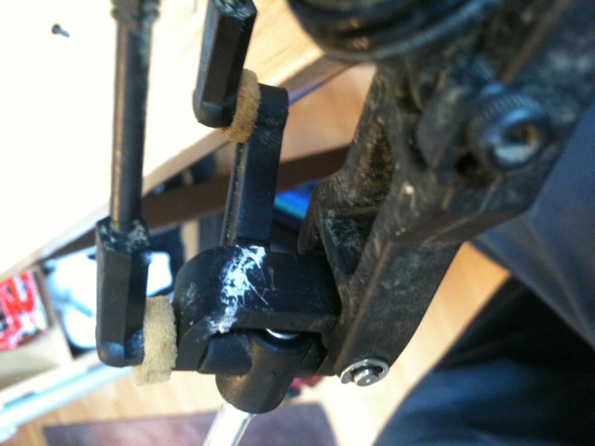

Hi Leute,
Wie ihr ja in meinem Video gesehen habt, ist mir bei der letzten Ausfahrt der Achsschenkel gebrochen. Da ich keine lust hatte 3 Tage zu warten wenn ich mir einen neuen bestell, hab ich meinen einfach repariert. Hab ihn einfach mir Blech verstärkt und da das einen recht stabilen Eindruck gemacht hat, dachte ich mir das mach ich auf der anderen Seite auch
Bilder:
Ich vermute der Grund wieso der Achsschenkel gebrochen ist, waren einfach die Großen Reifen. Deswegen hab ich einfach ein paar 1:10er Truggyräder vom Conrad genommen und die dran gebaut. Mit denen geht er jetzt wie hölle xD
Bild:
Das wars auch schon wieder von mir ;). Bald folgt ein etwas längeres Video :). Rexpromo und sein HSP Hammer werden dann auch wieder dabei sein ![]()
MfG Dan252

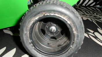

Was für Reifen hast du beim Firestar hinten drauf Dan252?
AW: 1:10 Reely Firestar Brushless
Hey,
Hab die hier hinten drauf: [conrad]227763[/conrad]
Hab meine schwarz lackiert also nich wundern das die anders aussehen :lol:
Bin ziemlich zufrieden damit. Sie sind vom Durchmesser etwas kleiner aber Geschwindigkeit bekommt er trotzdem noch drauf und Grip hatter wie sau :lol:. Wheelys sind so ziemlich auf jedem Untergrund möglich (Schotter, Wiese, Asphalt).
Ich kann die Reifen nur wärmstens weiterempfehlen. ![]()

Sind viel besser als die originalen und sind ihr Geld auf jeden wert. Die originalen fahren sich auf asphalt echt schnell runter, dass ist bei den anderen überhaupt nicht der Fall.
Ja, hatte in dem Video Hotlander Reifen drauf. Aber die kann ich dir für das Auto auf keinen Fall empfehlen, da sie einfach zu schwer sind und bei einem Überschlag gleich Querlenker und Achsschenkel dran glauben müssen.
