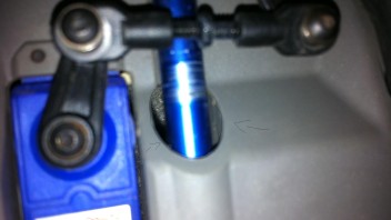

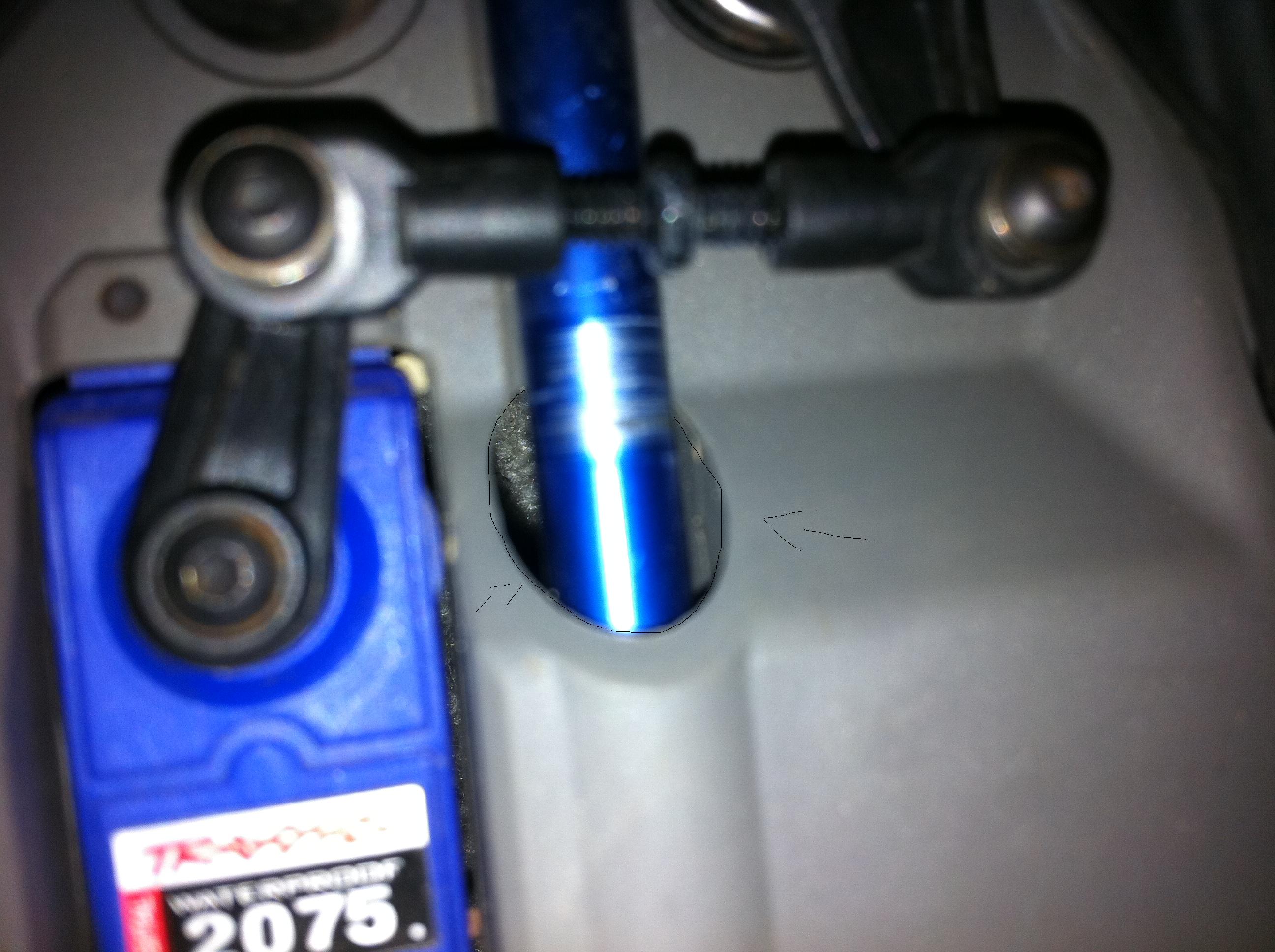

Hier im Forum gibt es ja nicht viele Slash-Driver, und deine Fragen sind jetzt schon sehr speziell, so das es schwierig wird die zu beantworten ohne das Modell in 3D vor sich zu haben.
Du kannst dir ja aus Blech oder Lexan eine Art Abdeckung basteln. Ob es dafür fertige Teile gibt weiß ich nicht.
Re: Bericht vom Slash 4x4 Ultimate

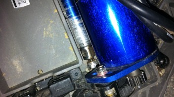

Da wird wohl ein Simmering rein müssen, ansonsten kann es sich nicht mehr drehen. Ist doch eine Welle?
Von Oben her würde ich es mit einem Stückchen PET Flasche und Klebeband abdichten.
In die Öffnung würde ich einen Simmering drücken. Alles andere wird wohl nich gehen.

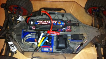

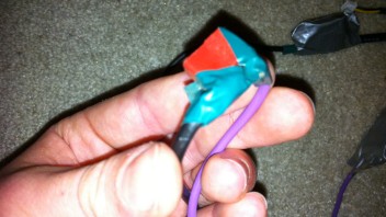

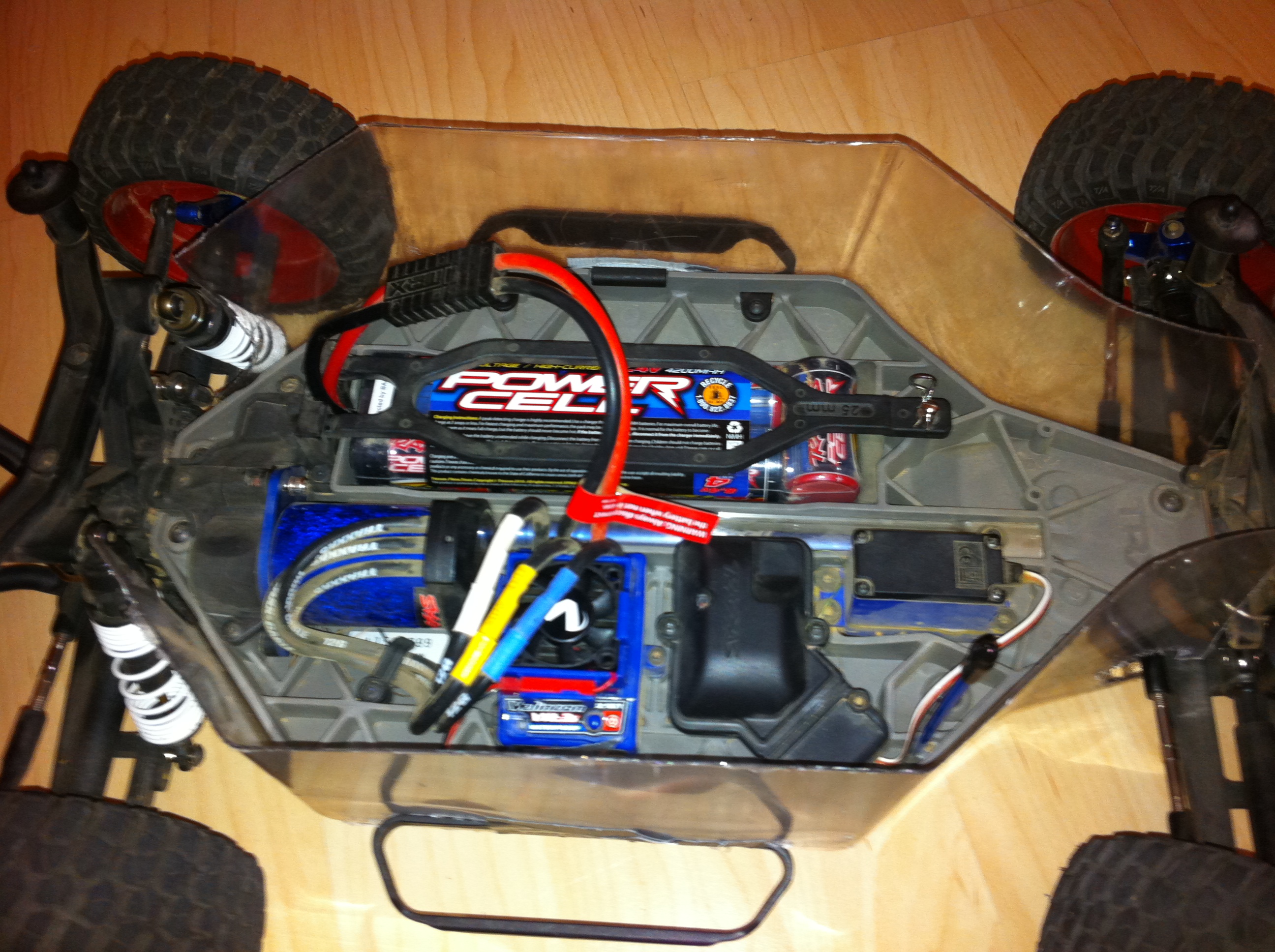

Habs geschafft von nem Techniker den Akku irgendwie umzustecken...Hier die Bilder
Was taugt diese Konstruktion?
Wird dadurch die Leistung verringt, denn wenn ich mit dem LiPo fahre ist der ungefähr genauso schnell wie die Traxxas Power Cell...

ZitatWas taugt diese Konstruktion?
Sie taugt bestimmt dazu deinen Slash über kurz oder lang komplett abzufackeln :O_o: :nlachen:

Wieso sollte der denn abfackeln?
Die beiden Mittelverbindungen sind mit Isolierband und Tape abgeklebt.

Und noch mal zur Konstruktion : Das lila Kabel ist kleiner als das schwarze...

Sag mal, du hast das Ladegerät doch neu, dann schau doch wenigstens ein einziges mal in die Anleitung :aerger:
Du wirst noch die ganze Bude abfackeln wenn du, ohne zu wissen, einfach machst :wand:
Sorry.
Zu deiner Konstruktion habe ich oben schon das passende geschrieben...
Du gehst vom LiPo mit dicken Kabeln in dünne Kabel, was meinst du wo da etwas nicht passt

SPeeDHuntER: Warum nimmst du nicht einfach zwei 6mm Kabel, ein rotes und ein schwarzes, und lötest die dann an die Originalen Kabel? Warum willst du die Kabel überhaupt so viel länger haben? Ich hab ja schon viel über Lipos gelesen, und gesehen, und deine Konstruktion, ist in meinen Augen wohl nicht die vertrauen erweckenste..... Laden wird wohl noch gehn, aber wenn der Motor 60 Ampere durchs Kabel zeiht, wirds wohl durchfackeln, und dann mit viel unglück ein Kurzen geben. Dann ist nicht nur der Lipo hinne, sondern wahrscheinlich noch mehr. Denn son Lipo ist wenns n Kurzen gibt ne Bombe!
Edit: Hab grade auf eines deiner Bilder geklickt und gesehen, das du die mit Lüsterklemmen verbunden hast, die Kabel.

Dachte ich auch als ich das sah, aber der Typ meinte, dass geht in Ordnung.
Toschi in der Anleitung hab ich schon geschaut, aber nicht sehr viel gefunden...
Wundertüde ja das sind Lüsterklemmen...^^Meinste jetzt wegen der 2 Kabel (dünn und dick) hälts der LiPo nicht aus???
