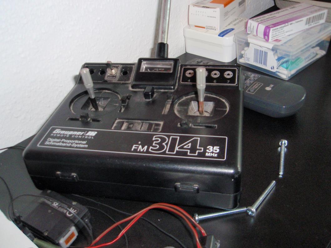

  • hallo leude. eig. bin ich im rc car bereich unterwegs ,aber mein bruder hat mir seine flugzeuge gegeben die haben zwar schon ca 10 jahre aufn buckel ,sind aber noch (ich sach mal neuwertig) da das ding nur einmal geflogen ist. bei den flugzeug handelt es sich um eine P-51 mit einziehfahrwerk, der motor ist ein os 40er mit 6,50ccm ob der noch läuft weiß ich net wie gesagt das ding ist das letzte mal vor 10 jahren 1x geflogen und dann inne ecke gestellt worden. die fernbedienung ist museums reif die ist so 16 jahre alt, 8 kanäle, 35mhz die P-51 soll sau schwer zu fliegen sein der der das ding das 1x geflogen ist hatte nacher nasse hände u. meinte der flug war 10% verstand und 90% glück das das ding heile runter gekommen ist. so und das sind meine haupt fragen:
    1. was tanken diese flugzeug 2t motoren.
    2.was würdet ihr mit den flugzeug machen.
    3.was für ne funke würdet ihr nehmen.

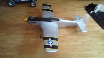

  • das ist sie. ich habe mir gedacht das teil vieleicht zu verkaufen u. mir die kyosho Edge 540 zu besorgen.
  • Hi,
    Das Modell brauch Methanol Syntetic Öl Gemisch, damit es läuft mit maximal 5% Nitroanteil.
    Mindestens eine 4 Kanal ist Voraussetzung, das du den Vogel hoch bekommst. :D
    Ich würde ihn fliegen und das auf Teufel komm raus.

    Zur Funke würde ich dir die hier empfehlen :
    HITEC Optic 6 Sport 2.4G TX & RX Optima 6 (Mode 1 + 2) | HITEC Fernsteuersets | HITEC | Fernsteuerungen / Module | Elektronik
    Die hat auch eine EXPO Funktion und ist extrem gut in der Reichweite , Meine Freundin verwendet die selbe !

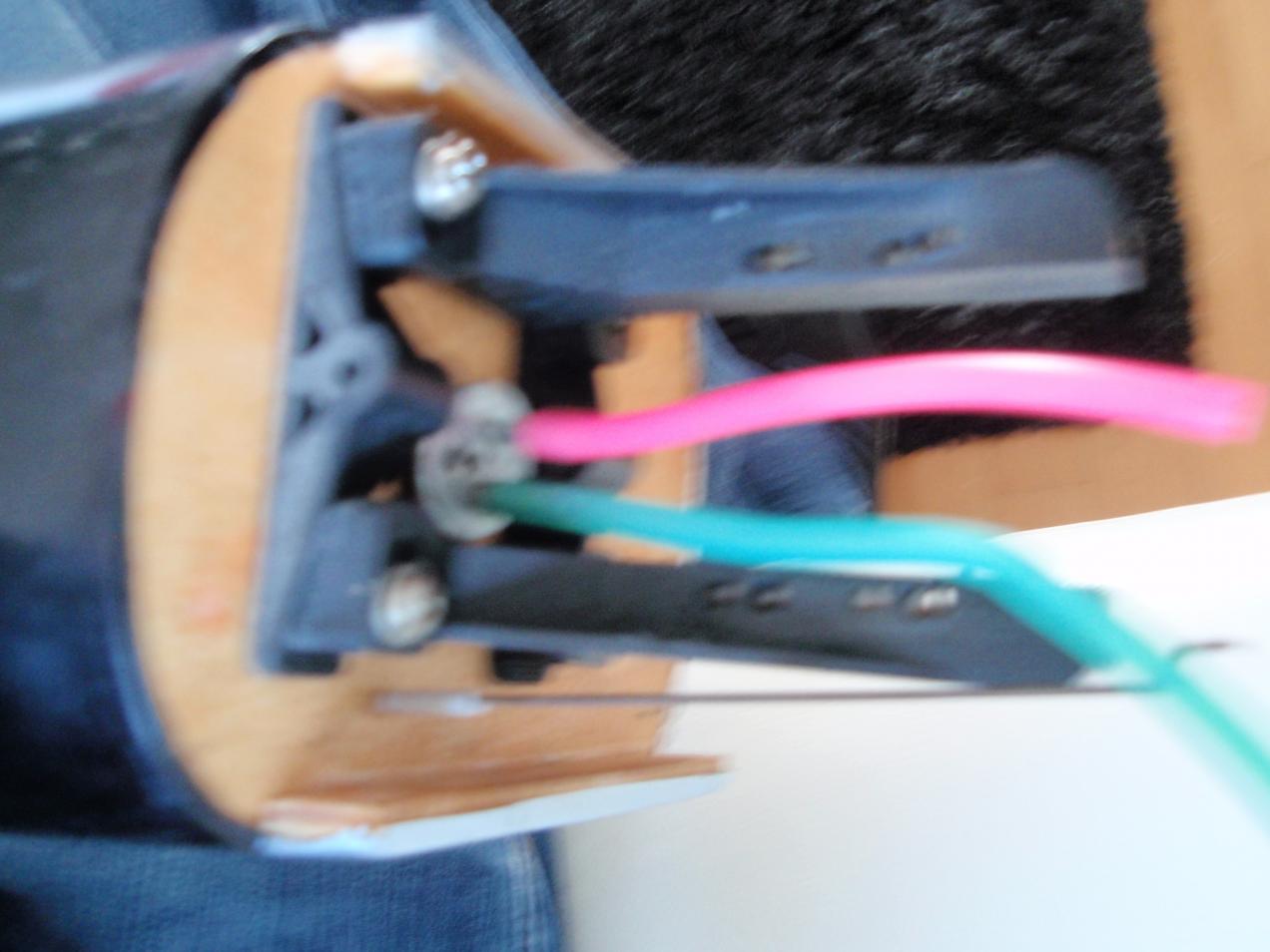

    Kannst du Bilder vom Innenleben des Flugzeugs machen machen ?
  • kla kann ich bilder machen ich stelle die gleich rein aber nomma zur funke die sagen alle das die spectrum DX6i so gut sein soll??? was haltet ihr davon ???

  • Das mit der Funke ist immer ein Thema für sich. Max empfiehlt dir eine von Hitec weil er selbst damit steuert. Ich würde dir eine Futaba T8FG bzw fürn Anfang ne FF7 empfehlen, weil ich beide schon genutzt habe und zufrieden war.
    Wieder ein anderer empfiehlt Graupner weil er die nutzt. Der andere kommt mit Spektrum.
    Zu deiner Frage kann ich nur soviel sagen: Die DX6i ist wohl eine gute Funke. Man kann sehr viel gutes über sie lesen. Hätte mir damals auch fast eine geholt. Da mein Vadder aber bereits Futaba nutzte habe ich mich dazu entschlossen, da man dann auch mal Empfänger tauschen bzw leihen kann!
  • ist glaube ich auch geschmacks sache ich schau mir alle mal an.

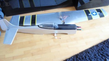

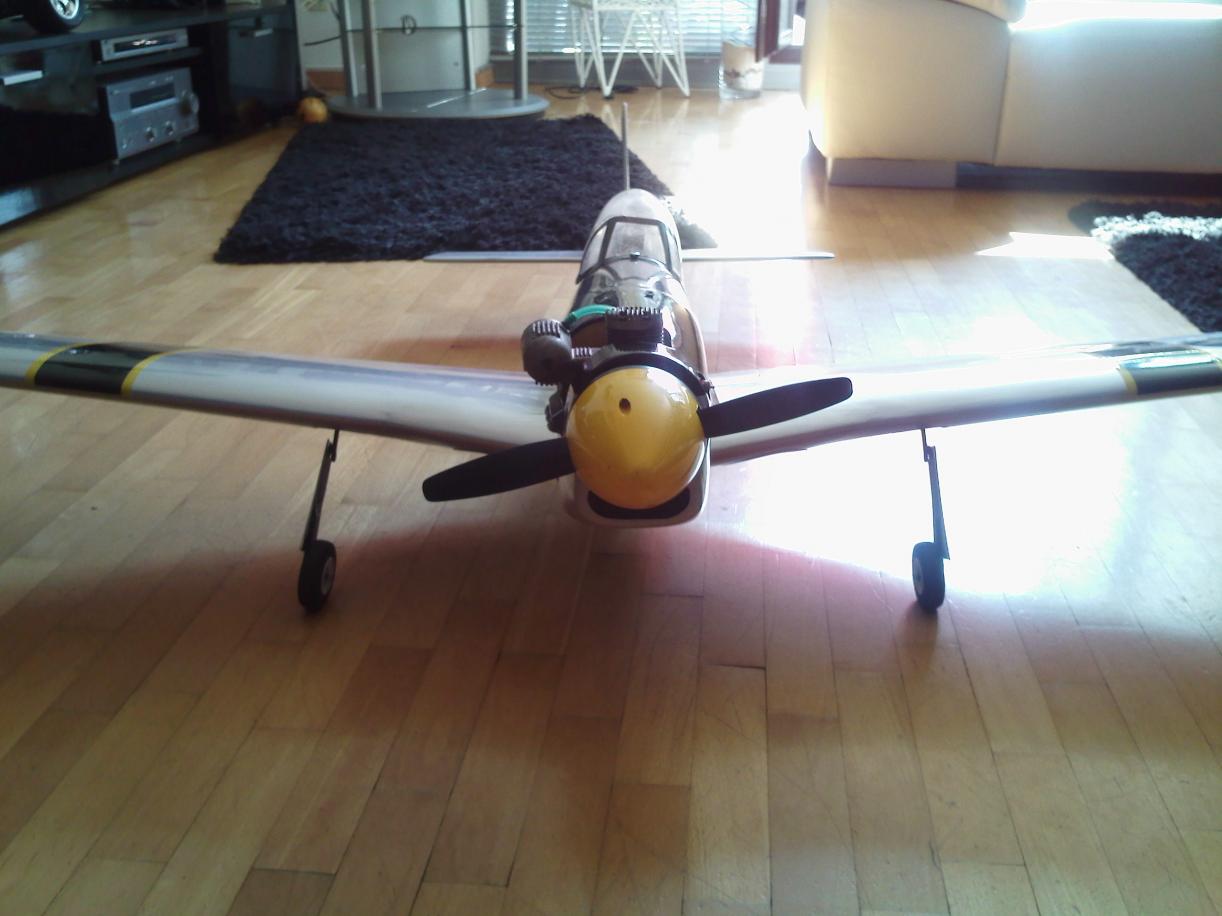

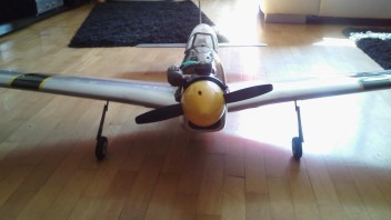

  • so das sind alle bilder gewesen die ich habe u. so gleich kommt mir die nächste frage u. zwa ist die folie vom flugzeug doch etwas wellig ich habe gesehen wie die modellbauer das immer mit so bügeleisen glattmachen. ich habe kein son bügeleisen kann ich da auch was andere machen??? ach ja u. kann ich zum lackieren revell farben benutzen oder brauch ich da wat besonderes??? thx schoma ^^
  • Das Innenleben Schaut ja recht gut aus , Zur Folie die kannst du mit einem Fön wieder Straffen aber vorsichtig !

  • Mach vorher aber bitte einen Reichweitentest mit deiner 35 Mhz Funke.. Die Frequenz 35 Mhz ist ja frei gegeben, wenn du keinen Empfang mehr hast wirds unangenehm. Mit eingefahrener Antenne musst du ca. 300m kommen, ohne das die Servos zucken..
