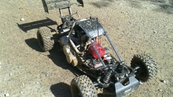

So kupplung scheint noch ok zu sein. bin heute noch mal los gewesen zu fahren. hab ja die bremse rausgebaut. so sah der wagen nach seinem einsatz aus.
AW: Carbon fighter kupplung
Im Matsch hatte ich auch schon die Erfahrung machen müssen, dass die Bremse blockierte. Der Matsch setzt sich an den Bremsen ab und verkrustet dort langsam zu einer Beton-artigen Masse. Ist nicht schön. Kleine Ursache, Große Wirkung.
ja das ist steinhart gewesen das zeug. hab heute angefangen den wagen komplett zu demontieren und alles zu reinigen. bin gerade dabei wieder zusammen zu bauen. sieht wieder richtig gut aus. werd zum we mal wieder ne runde fahren.
