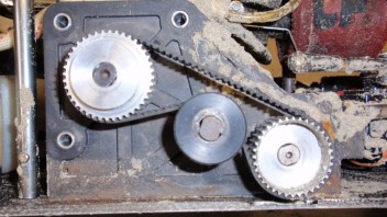

Beim auseinanderbauen am Abend bestätigte sich auch direkt meine Vermutung:
zwei Getriebezahnräder (30,33 Zähne) waren rund gefahren, wahrscheinlich durch die Sprünge.
Hab zwar versucht jedes Mal im Flug vom Gas zu gehen aber hat wohl nicht immer geklappt.
Zweite Vermutung warum sie Kaputt sind: die Getriebeabdeckung war sehr heiß,
vielleicht ist die Getriebeplatte zu heiß geworden und ist ein wenig geschmolzen, die Wellen hatten auf jeden Fall leichtes Spiel.

Also ich bin bin je weg von den Zahnrädern. Hab mir bei ebay den Zahnriemantrieb gekauft und bin vollends zufrieden. Kein scheppern und kreischen mehr. Nur ein surren.

Ja über den Zahnriemen denke ich jetzt auch nach, aber noch sind mir die alle zu teuer ![]()
Wollte mir aber als erstes die Alu Getriebeplatte zu Weihnachten schenken lassen ![]()
Und vernünftige Kugellager, damit mir das nicht mehr so schnell passiert ![]()
Der Dank für diese Tipps geht an dieser Stelle auch an Toschi, den ich mit einigen PN's nerven durfte ![]()
AW: Mein Carbon Fighter Pro Bericht
Naja den Zahnriehm hast du mit 2 mal Zahnräder kaufen locker wieder drinnen
Oder seh ich das jetzt verkehrt???
Ja das stimmt auf jeden Fall ![]()
ich bin aber gerade auch am überlegen wie man sowas selber machen kann, da kommt man auf 30-40 Euro Materialkosten !
Muss nur noch von wegen Länge des Zahnriemens und Zähneanzahl der Scheiben schauen !

Schlafwandler wenn du willst mache ich dir gerne Aufnahmen von den Bausatz dann kannst du es dir angucken.
und die länge des Zahnriehms kann ich ja auch mal ausmessen.

@ Schlafwandler, hier die versprochenen Fotos. Sorry das es solange gedauert hat. Aber die Woche war nicht meine
Viel spaß beim zählen. Der Riehm hat ein Umfang von 29,2 cm.

Argus82: Super, Vielen Dank !!!:danke:
Also wenn ich mich jetzt nicht verzählt habe, dann müssten das links 40 Zähne sein und rechts 36 Zähne, dann ist die Übersetzung aber etwas kürzer als die Originale, oder??
Ich kenne mich mit dem umrechnen von Übersetzungen nicht so aus, hab nur mal gehört, dass sie 1:1 sein soll, bitte korrigieren falls ich das falsch mitbekommen habe ![]()
Auf dem Riemen müsste so etwas wie 300-3M stehen, oder?
und die aller-aller-wichtigste Frage: passt die Originalabdeckung?
oder passt sie wenigstens mit ein wenig bearbeiten?
Ansonsten muss ich die Pully's etwas kleiner nehmen, zum Beispiel auf beiden Seiten 30 oder 25 Zähne,
dann müsste ich aber sehr wahrscheinlich auch wieder den Riemen etwas kürzer nehmen,
weil ich wollte mir keinen automatischen Riemenspanner einbauen, sondern sehr Wahrscheinlich nur Kugellager über die der Riemen läuft.
Was ist das eigentlich für eine "Rolle", über die der Riemen bei deinem Antrieb gespannt wird ?
Oh man, so viele neue Fragen, ich hoffe ich nerve nicht, aber so gehts gerade in meinem Kopf ab :viper: ![]()
Oh man diese Fragen :-D...
Ok fangen wir mal an also ja es ist ein 300-3M.
Check beantwortet ![]()
Die Übersetztung die ich gewählt habe ist 1,1:1. Frag mich jetzt aber bitte nicht ob der schneller oder stärker geworden ist.
Leider passt die Originale Abdeckung nicht mehr. Aber da wo ich sie bestellt habe gab es eine Abdeckung dazu.
Meinst du die schwarze in der mitte?? Ich denke die ist zum spannen da und zur Führung. Die hat ne Nut drinnen wo der Riem drinnen läuft.
Hier mal der Link bei ebay: http://www.ebay.de/itm/Belt-Dr…kid%3D3055041696289877623
Wenn du schnell bist sparste sogar noch Geld, z.Z "nur" 79,20€ statt 99€
oder http://www.stern-cnc.de/index.…e&category_id=35&Itemid=1
Dort kannst du alles nachkaufen dafür, hat auch noch ein paar andere nette Sachen im Angebot. ![]()
So ich hoffe ich konnte erstmal weiterhelfen.
Gruß Benni
