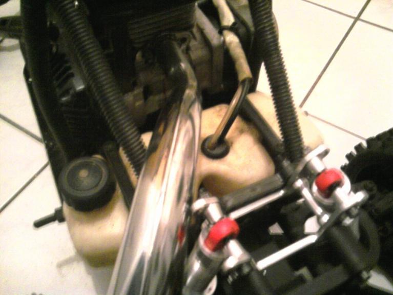

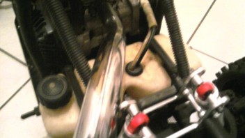

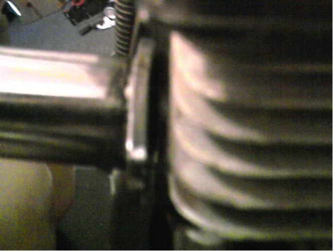

  • ich hab mir am WE ein MCD LTK geholt und eingebaut. so weit so gut. war eigentlich kein problem. dämpferbrücke anpassen und karo vorn wegschneiden und fertig. am ende ging es ans Reso. das problem dabei ist, das ich am hinteren LTK nicht richtig vorbei komme. das heißt ich stoße an der brücke an und das Reso sitzt somit nicht richtig am motor. ich will aber nix vom LTK wegschneiden oder das Reso mit dem hammer bearbeiten.
    nun meine frage. hat jemand ein LTK in kombination mit dem bananenreso verbaut und wie wurde das problem gelöst wenn es auch bestand?

    Viel scheint ja nicht zu fehlen. Würde wohl ein Stück raussägen und es wieder verschweißen. Ist doch nur 1cm, den der Reso weiter an den Motor müsste um dann am ltk vorbei zu kommen?! Hinten müsste das ja eigentlich noch langen?! Ansonsten einen kleinen Knick rein schweißen. Am Rest kann man ja nicht viel mehr drehen?!

    mit dem umschweisen is ne gute idee. fehlen tut auf der einen seite grad mal 3mm. auf der anderen seite lieg ich mit dem Flansch an

    Bei 3mm denk ich wuerde es auch eine "Kaltverformung" tun..
    In einen Schraubstock spannen und mal kraeftig druecken.
    Doof nur wegen dem Chrome, das Zeug ist ziemlich Sproede. Vielleicht vorher etwas heiss machen?
