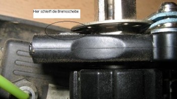

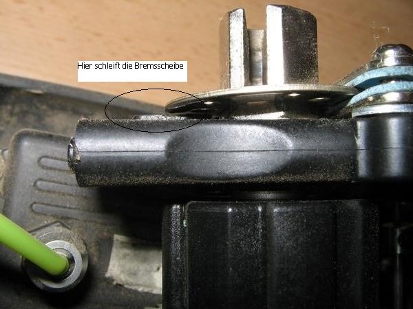

2. Meine Bremsen funktionieren nicht richtig. Erst waren sie zu fest, sodass sich die Kardanwellen nicht mer drehen ließen. Ich habe festgestellt das die Bremsscheiben beim betätigen der Bremse schief gedrückt werden und sich ins Mittendifferenzialgehäuse fräsen.
Das habe ich versucht zu unterbinden indem ich U-Scheiben hinter die Bremsplatten gebaut habe, dies führte allerdings dazu das ich keine Bremswirkung mehr hatte( Bremsplatte wird nicht weitg enug gegen die Scheibe gedrückt).
Hier mal ein Bild wie es mit U-Scheiben aussieht.
Gibt es irgendwelche Befestigungen für die Bremsscheibe damit die sich nicht schief zieht?
