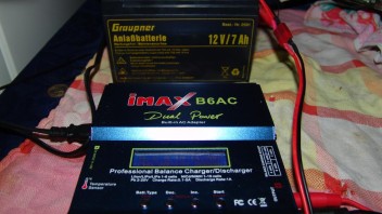

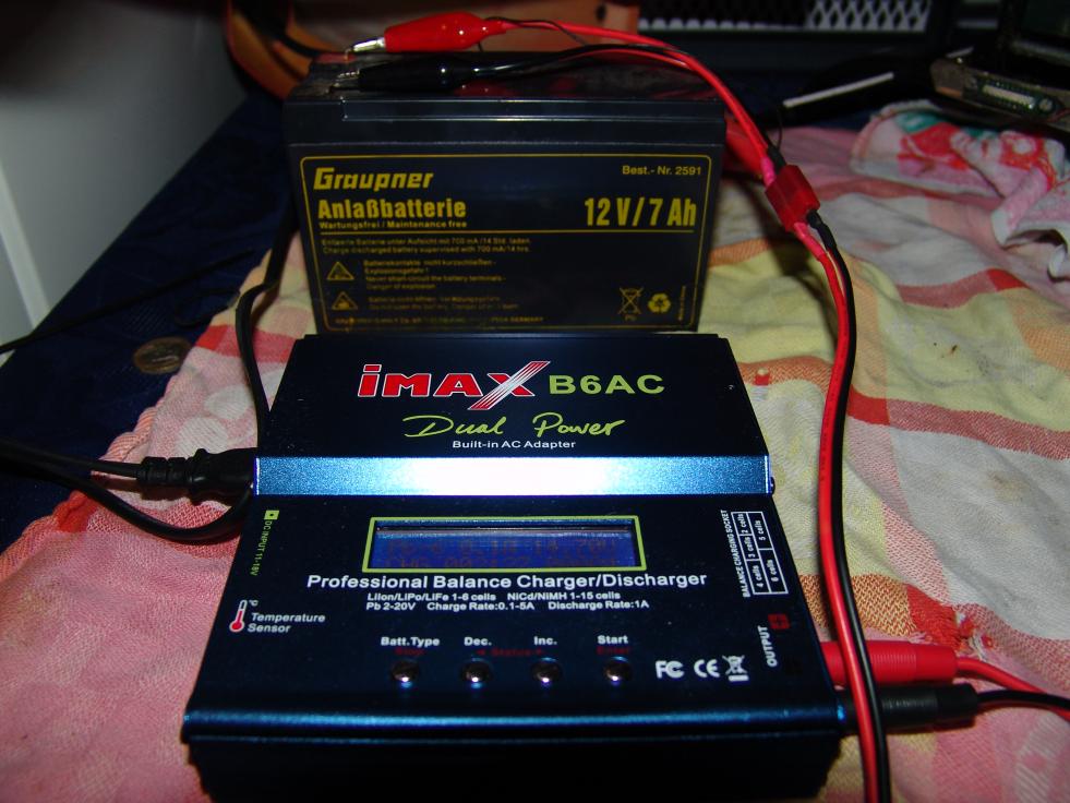

    Ich hatte mir ja einen Hubschrauber gegönnt mit allerlei Zubehör dazu. Unter Anderem war da ein 7Ah 12V BleiGel Akku dabei. Das Zeug stand jetzt nun bestimmt 5 Jahre rum.. Und einen BleiAkku lagert man ja bekanntlich voll geladen ein. In diesem Fall wurde es vernachlässigt.
    Nun konnte ich meine Autobatterie mit dem IMax B6 ja nun erfolgreich wieder Leben einhauchen (wie es diesen Winter aussieht werden wir sehen ;) )
    Nun will ich das Gleiche mit der Gel Bleibatterie machen.
    Versuchsaufbau ist so einfach wie simple. Ladegerät an Bleiakku.
    Nach der ersten Ladung war ca. eine Ah drin. Mittlerweile bin ich bei 2Ah.
    Ich versuche mit geringem Strom (400 mA) so viel wie möglich rein zu drücken. Gibts einen besseren Weg?
    Die Batterie soll meine Spritpumpe, den Motor Anlasser und den Glühkerzenstecker mit Strom versorgen.
    Mal sehen wieviel bis morgen Abend drin ist..

    So hatte den nun immer mal wieder geladen entladen mit einem Tag Ruhezeit zwischen den Vorgäng. Mehr als 1,9 Ah wollen nicht rein. Und es schein so als würde er Kapazität "verlieren". Denke mal er ist hin. Ich glaub ich werd einfach einen 3s LiPo mit 5000 mAh in die Starteranlage reinwerfen. Bleiakkus sind so "antiquiert" ;)

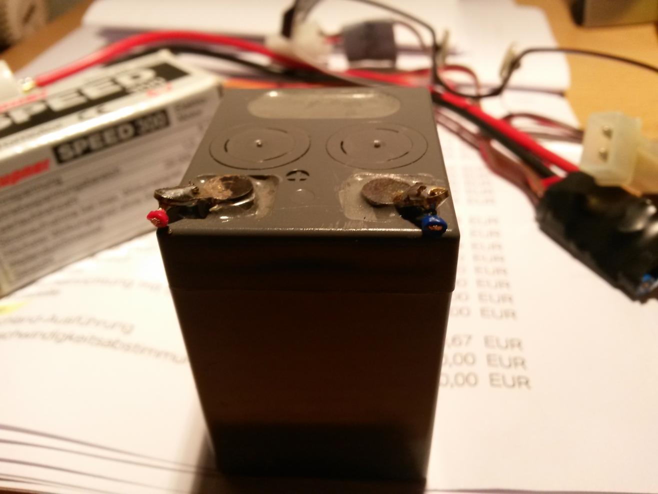

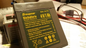

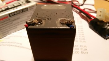

    Ich habe hier ein Problem mit dem laden eines solchen Bleiakku.
    Dabei hab ich den Akku vorschriftsgemäß am Hype X7 (davon hab ich drei hier liegen und alle ausprobiert)
    angeschlossen und nach dem ich den Ladevorgang gestartet hatte, kam immer die Fehlermeldung "Connection Break"!
    Ist der Akku nun hinüber oder hat noch jemand eine Idee um ihm neues Leben einzuhauchen?
    Das ist der Kollege:
  • AW: Bleiakku wiederbeleben reanimieren
    Es handelt sich ja um zwei Akku´s, der eine hat 3,5 V und der zweite 3,2 V anstehend.
    Und ja, die Ladekabel hab ich auch mehrfach gewechselt und durchgetauscht.
    Eigenartig, die Spannung ist hoch genug das er die erkennen müsste.
    Was genau hast am lader eingestellt?
    Da kann man ja glaub zellenanzahl angeben oder?
