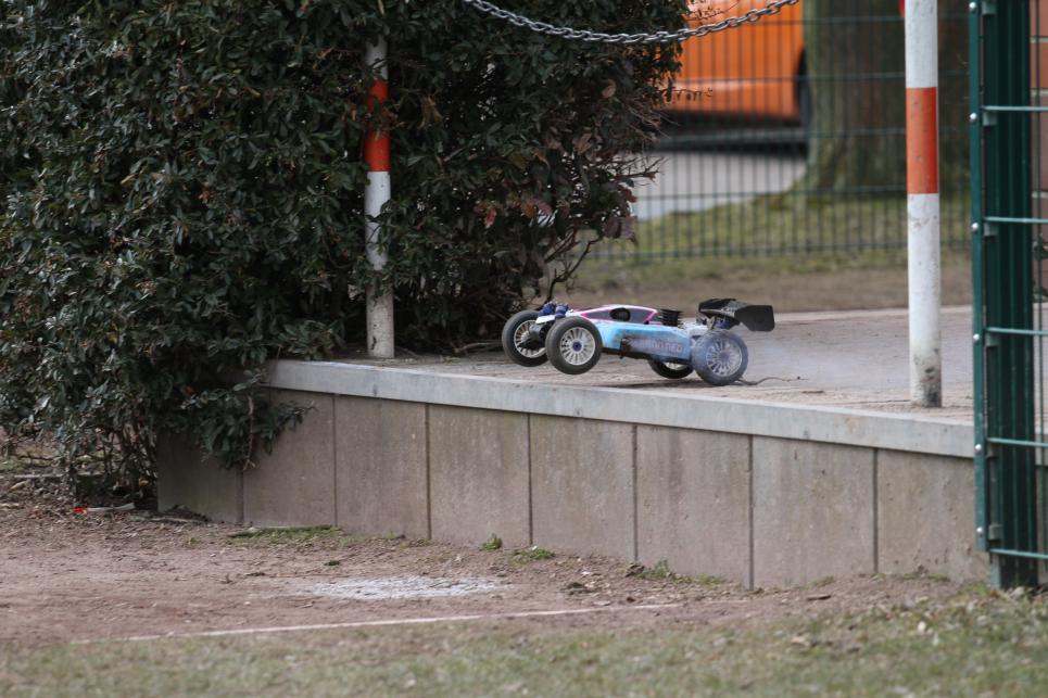

    War heute wieder unterwegs, und zwar auf nem extrem geilen Gelände. Es war von allem was dabei, viel Rasen, gepflasterter Weg, schöne Rampen dank Baumwurzeln etc. Da konnte man den kyosho mal richtig ausfahren.
    Nunja, bei der ersten Tankladung war der Wagen recht schwach, habe mich schon gewundert, bei der zweiten wars schon besser, sprich wie immer und beim dritten Tank hatte er auf einmal Dampf wie noch nie, ich dachte schon das der Tank wieder fast alle war, aber er war noch halb voll!
    Dann habe ich mir das Reso angeschaut, und bemerkt dass die Suppe da nur so rausflog. Ich bin sonst ja immer nur 2 Tanks gefahren und wahrscheinlich erkalteten die unverbrannten Reste immer im Reso und setzten es zu. Jetzt wo ich so lange gefahren bi, war wahrscheinlich alles schön durchgewärmt und der Rotz konnte raus.
    Dann sind wir halt schön weiter gefahren (mit dem Gefährt kann man echt geile Sprünge machen) und ich habe mich schon mit einer gewissen Verwunderung gefreut, dass alles klappt (hat man ja selte im Modellbau), und dann bassperte es auch schon. Eine enge Linkskurve und der reifen wurde plötzlich weiß. Ich dachte ich wäre in Styropor gefahren und es hätte sich darumgewickelt, aber nein, der ganze Reifen ist aufgeplatzt (Fotos sollten morgen folgen).
