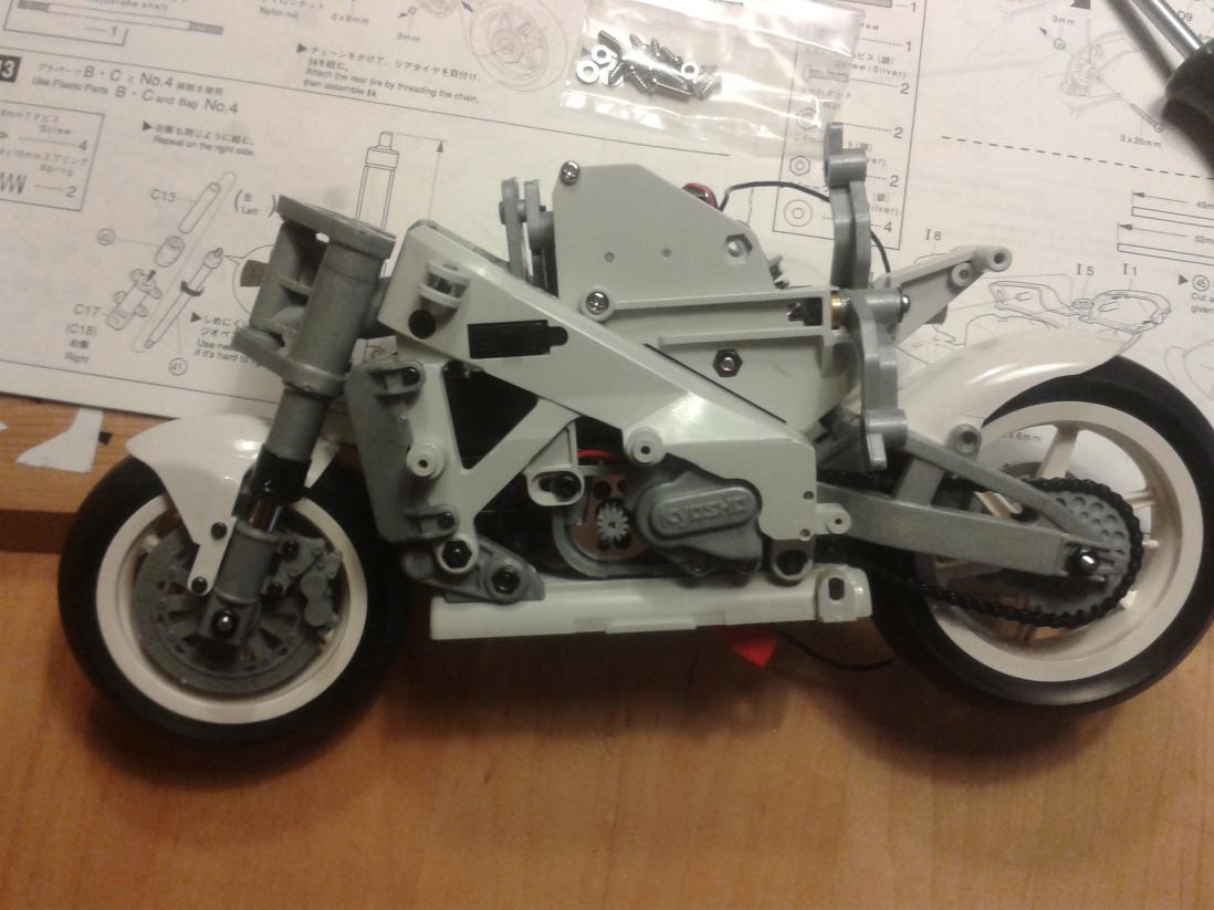

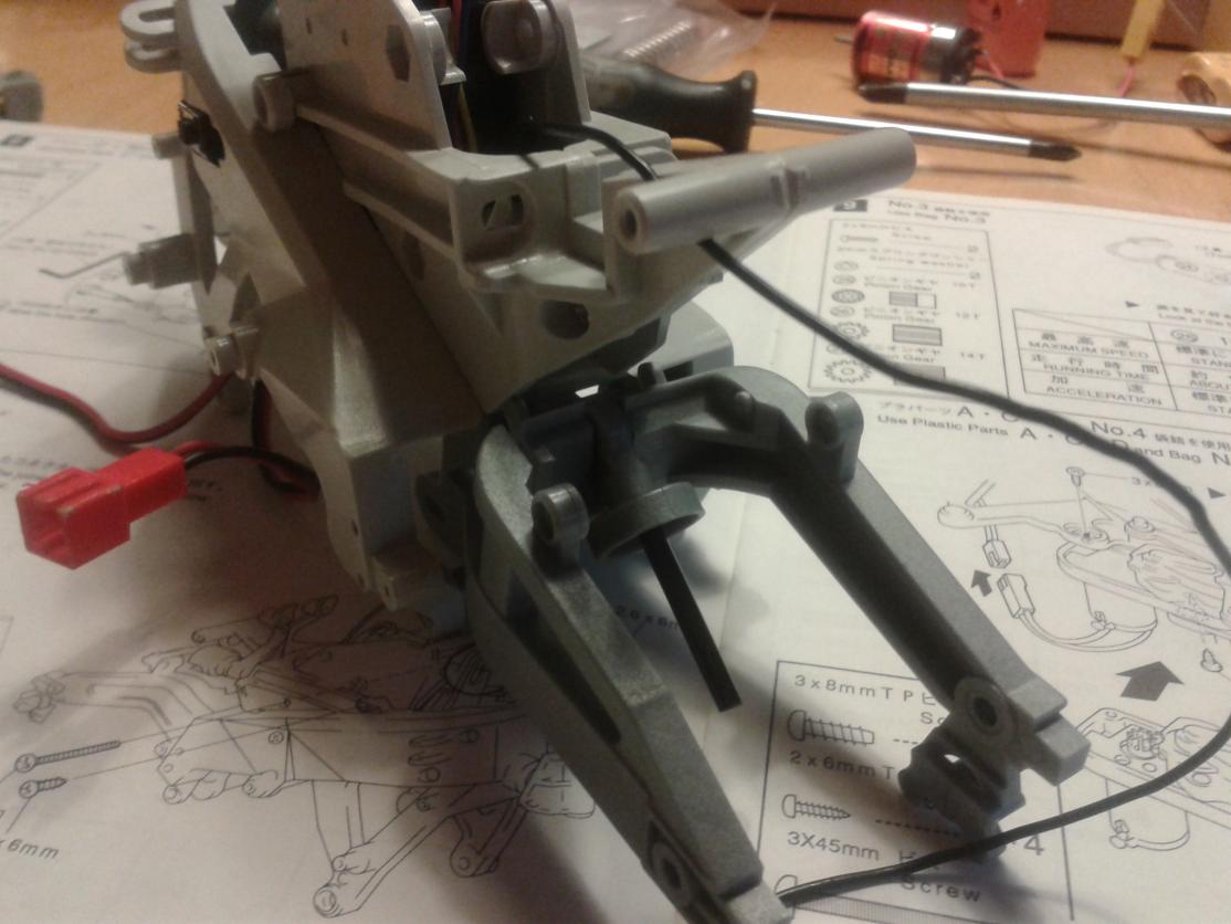

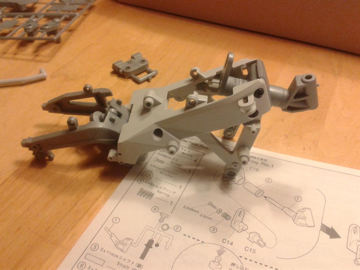

Die Lenkung an sich ist noch nicht eingestellt, oder?
AW: HONDA 500 NSR Mick Doohan von Kyosho im Maßstab 1:8 EP

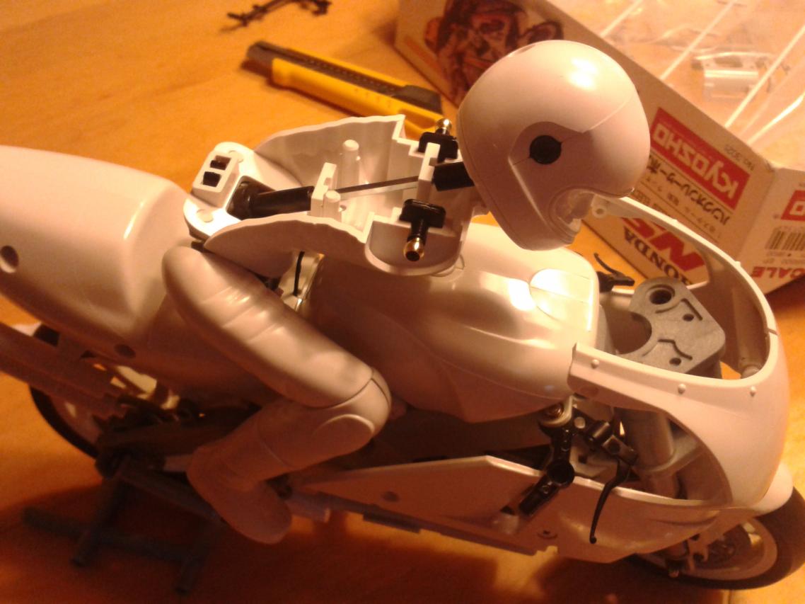

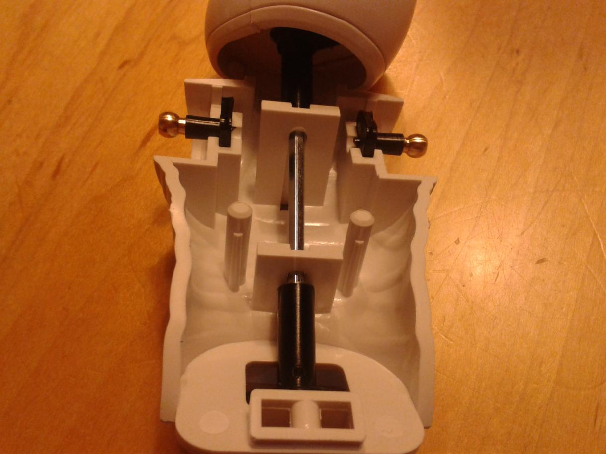

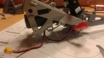

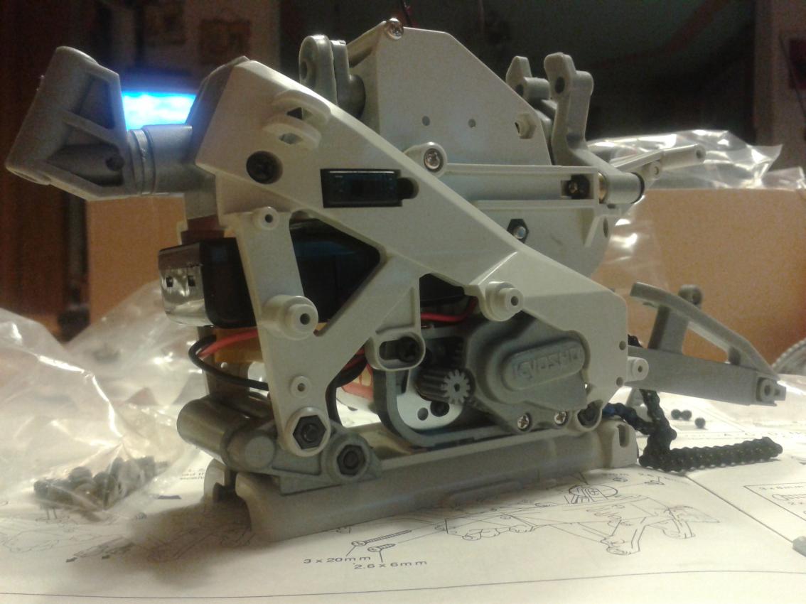

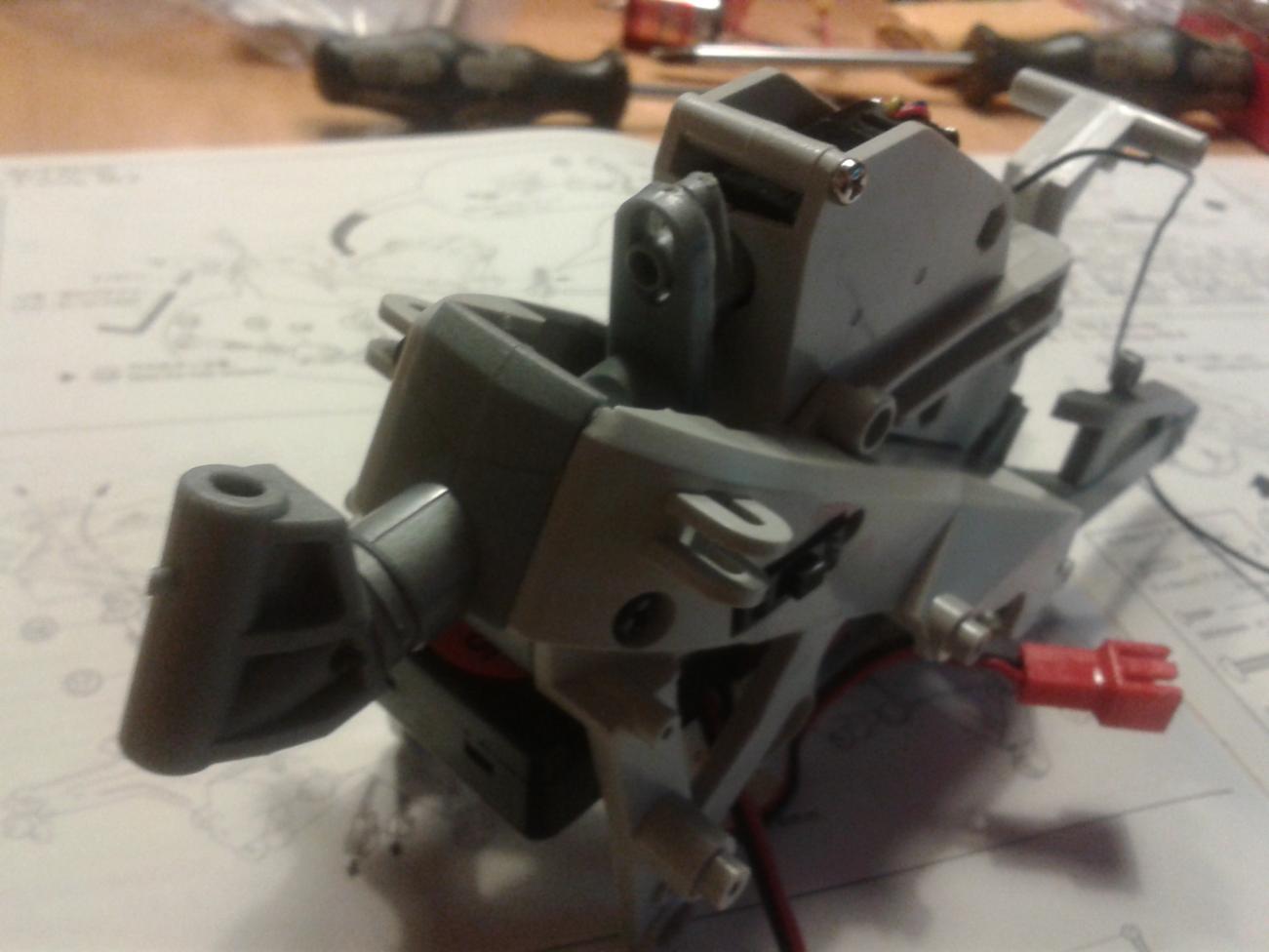

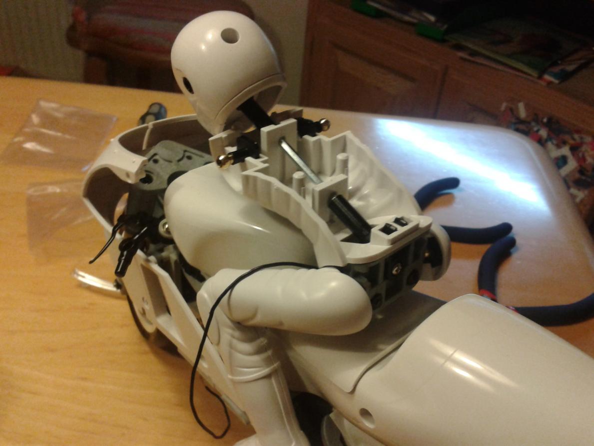

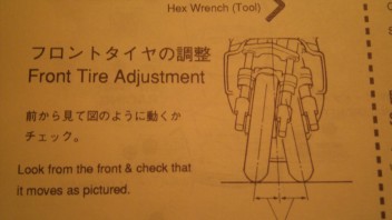

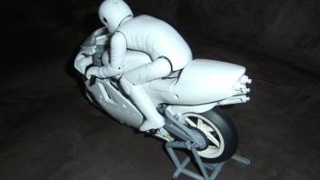

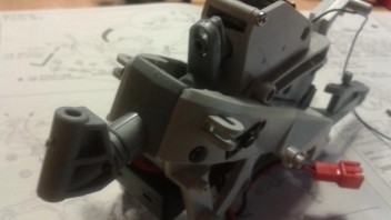

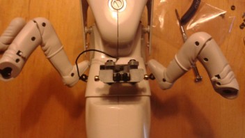

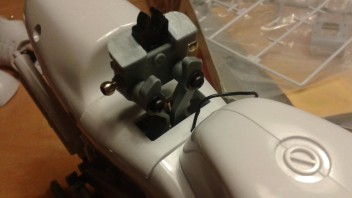

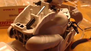

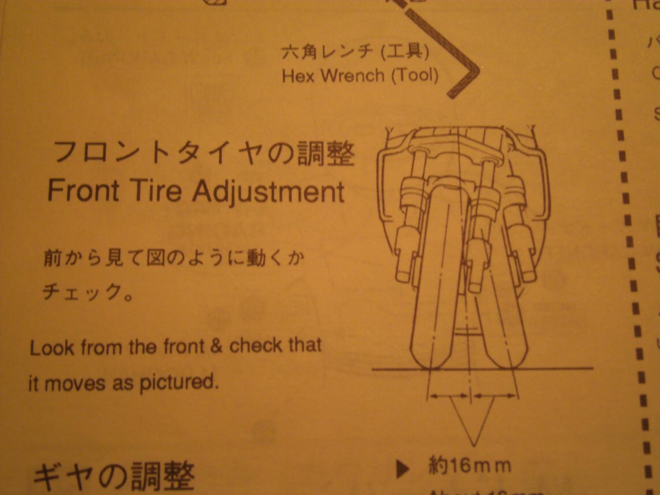

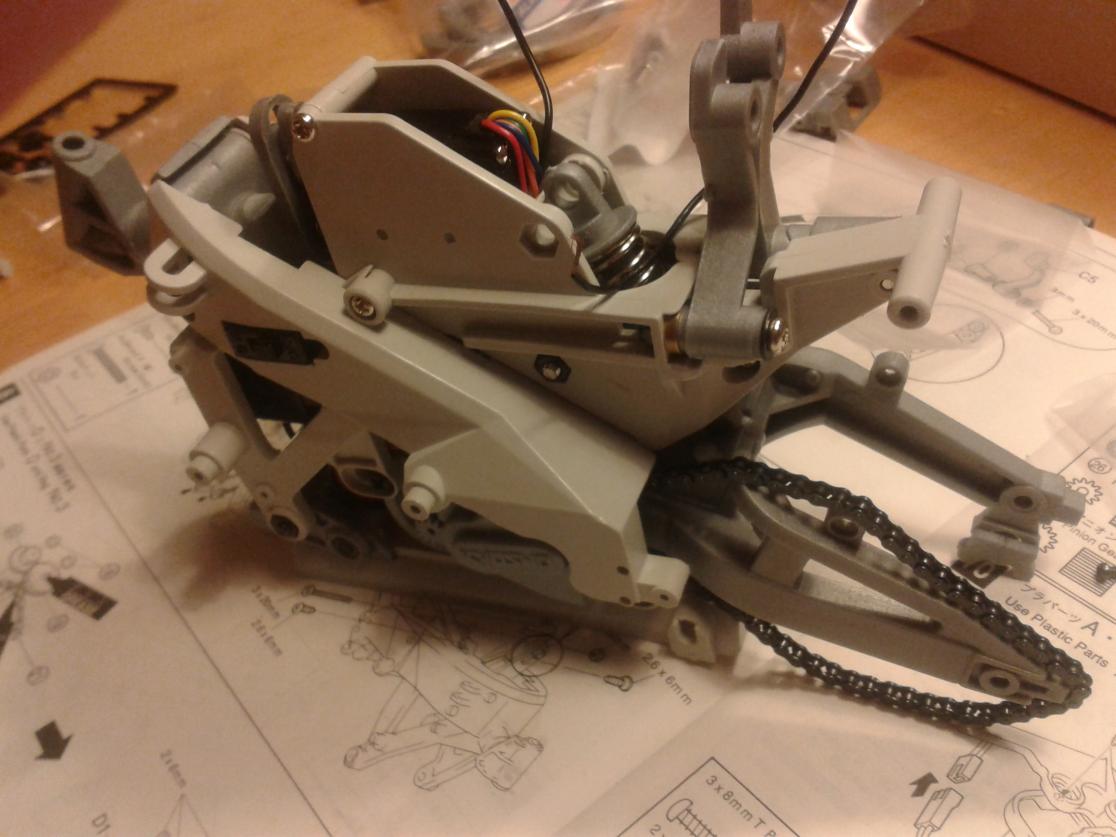

Hammer geil. Läuft die Lenkung nur über Gewichtsverlagerung?

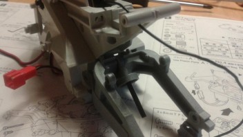

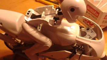

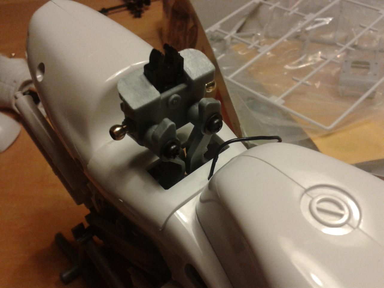

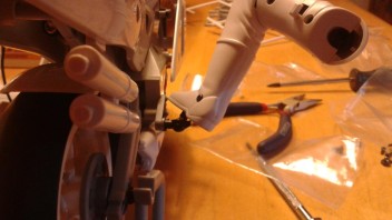

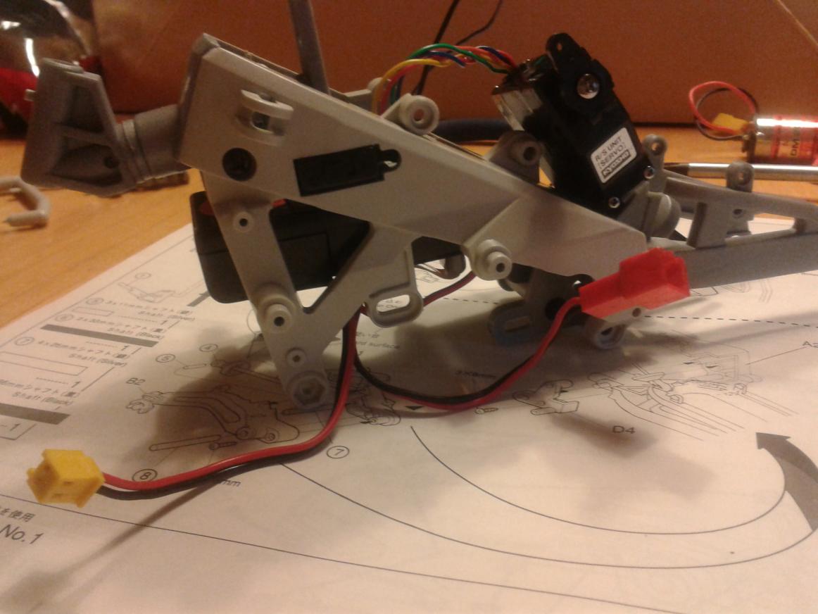

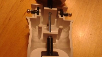

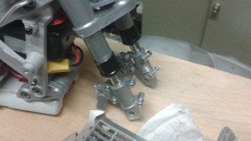

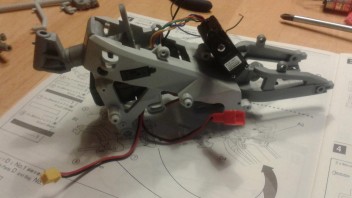

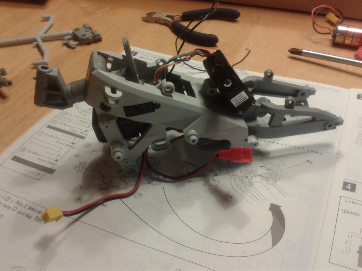

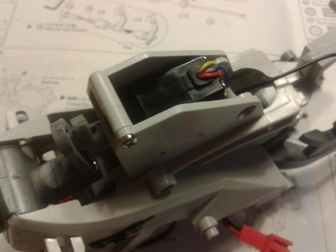

Die Lenkung an sich ist schon eingestellt, aber es gibt hier keinen "Lenkeinschlag" wie man ihn von Zweirädern kennt.
Mit dem verbauten Lenkservo wird die Gabel seitlich geneigt, wobei die Drehachse zwischen den Gabelbrücken sitzt.
Ist schwer zu erklären, deshalb hier noch eine Zeichnung aus dem Bauplan:
Also beim lenken nach rechts wird die Gabel nach links geneigt und umgekehrt.
Die Bewegungen der Puppe tragen sicher auch dazu bei, aber im Wesentlichen wird schon mit der Gabel gelenkt.

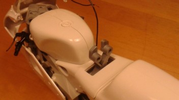

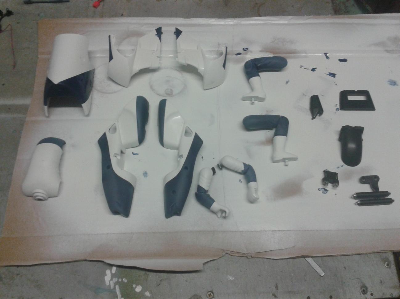

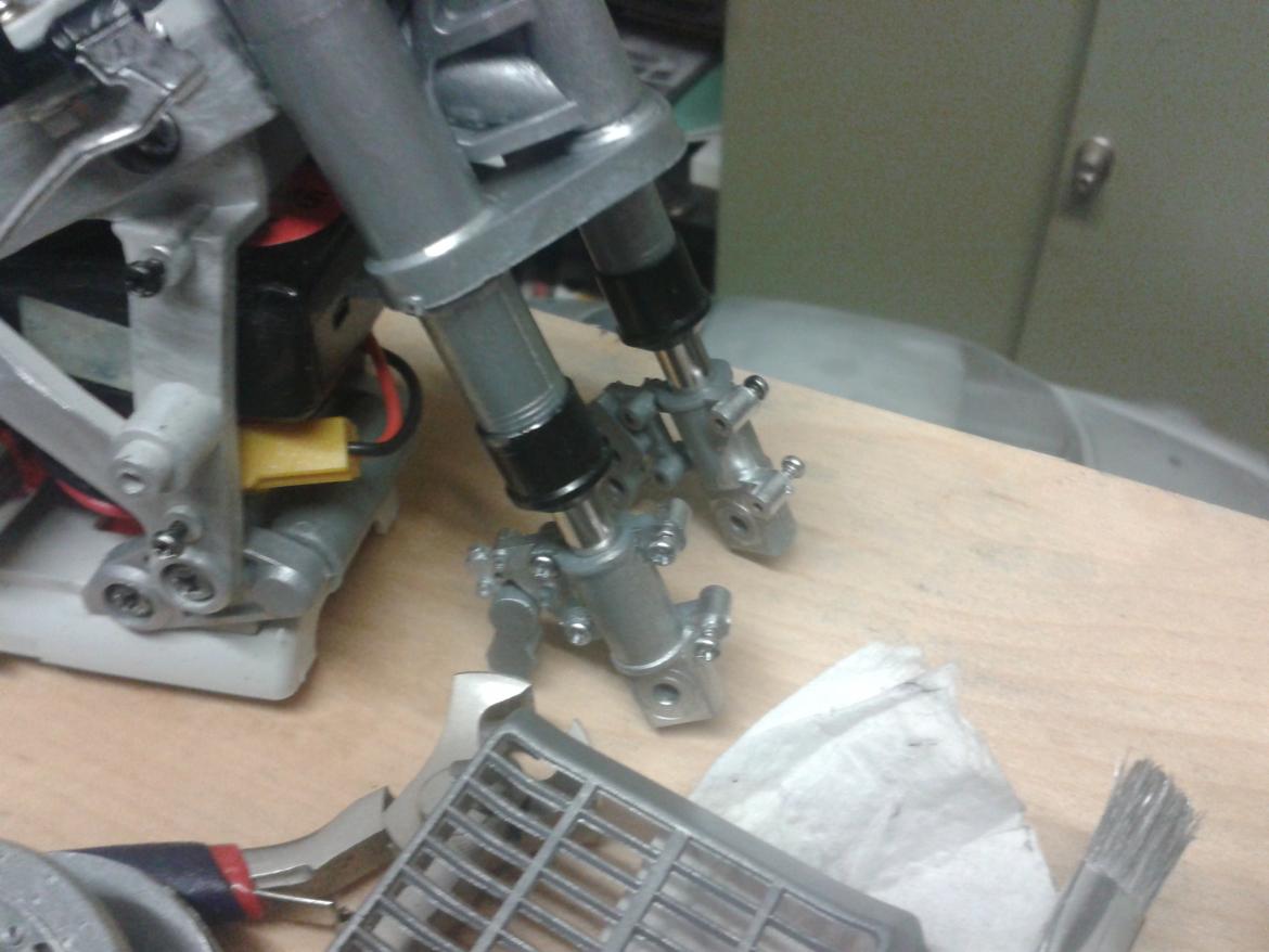

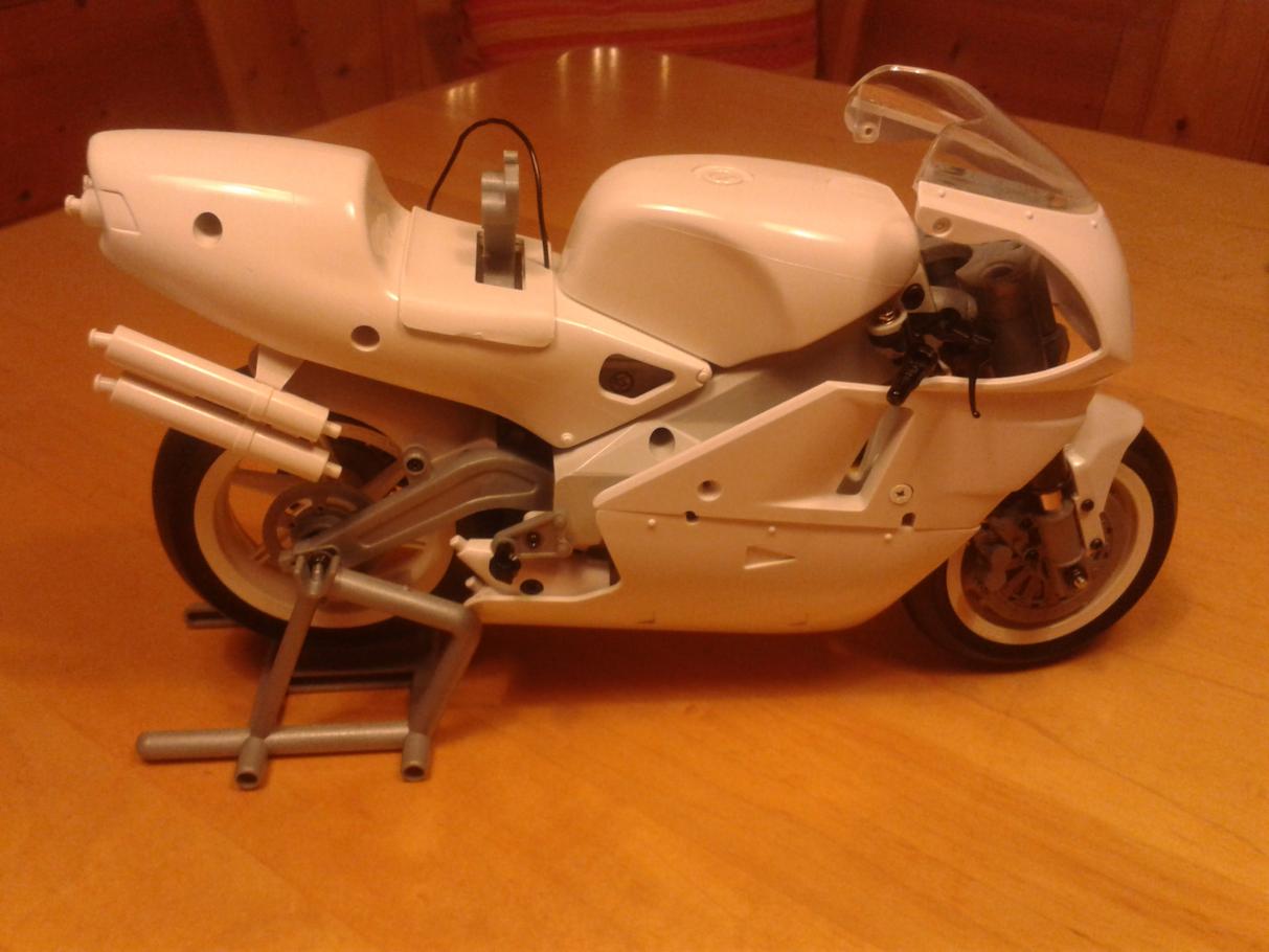

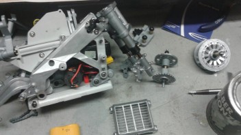

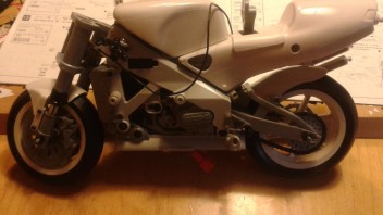

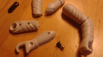

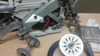

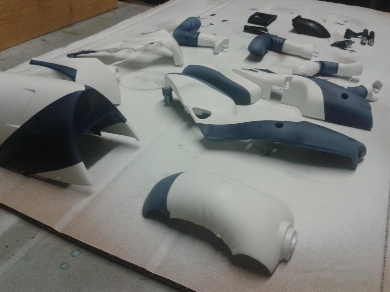

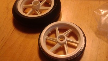

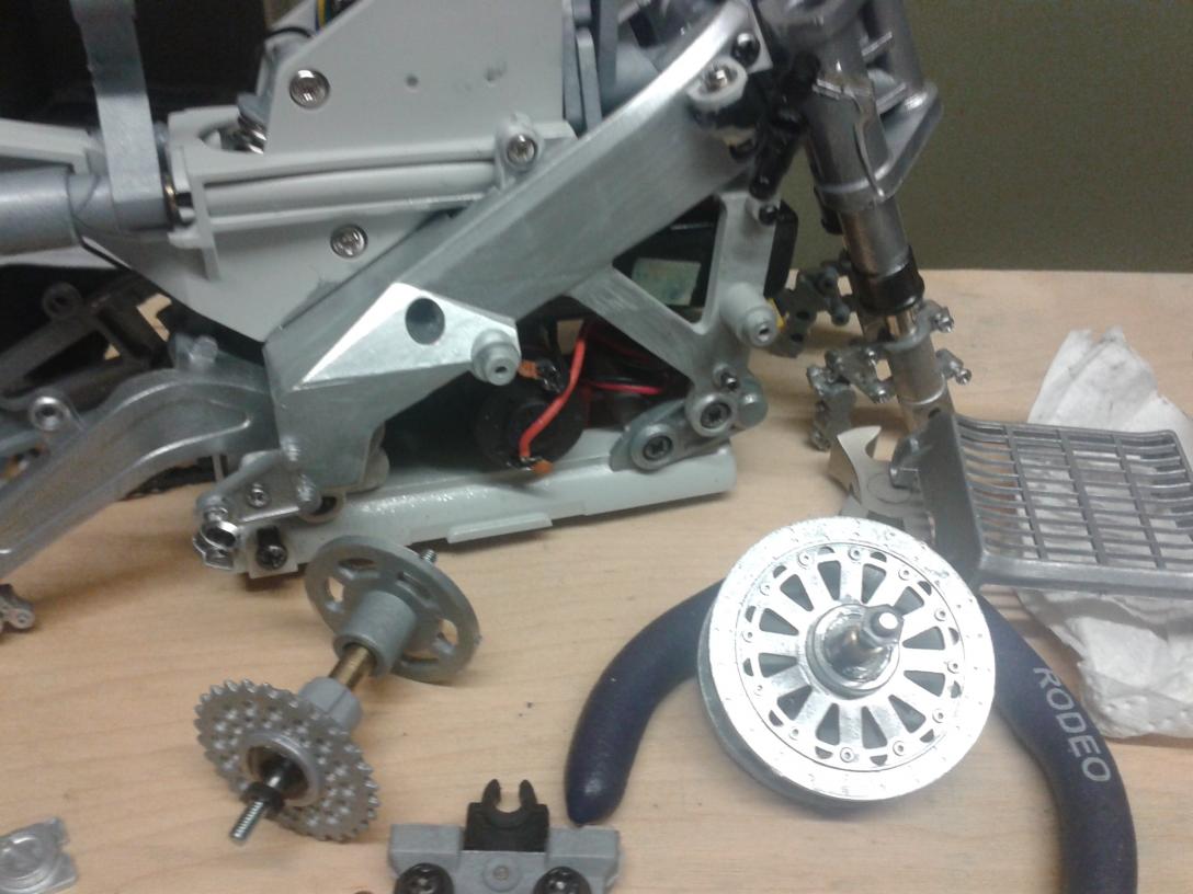

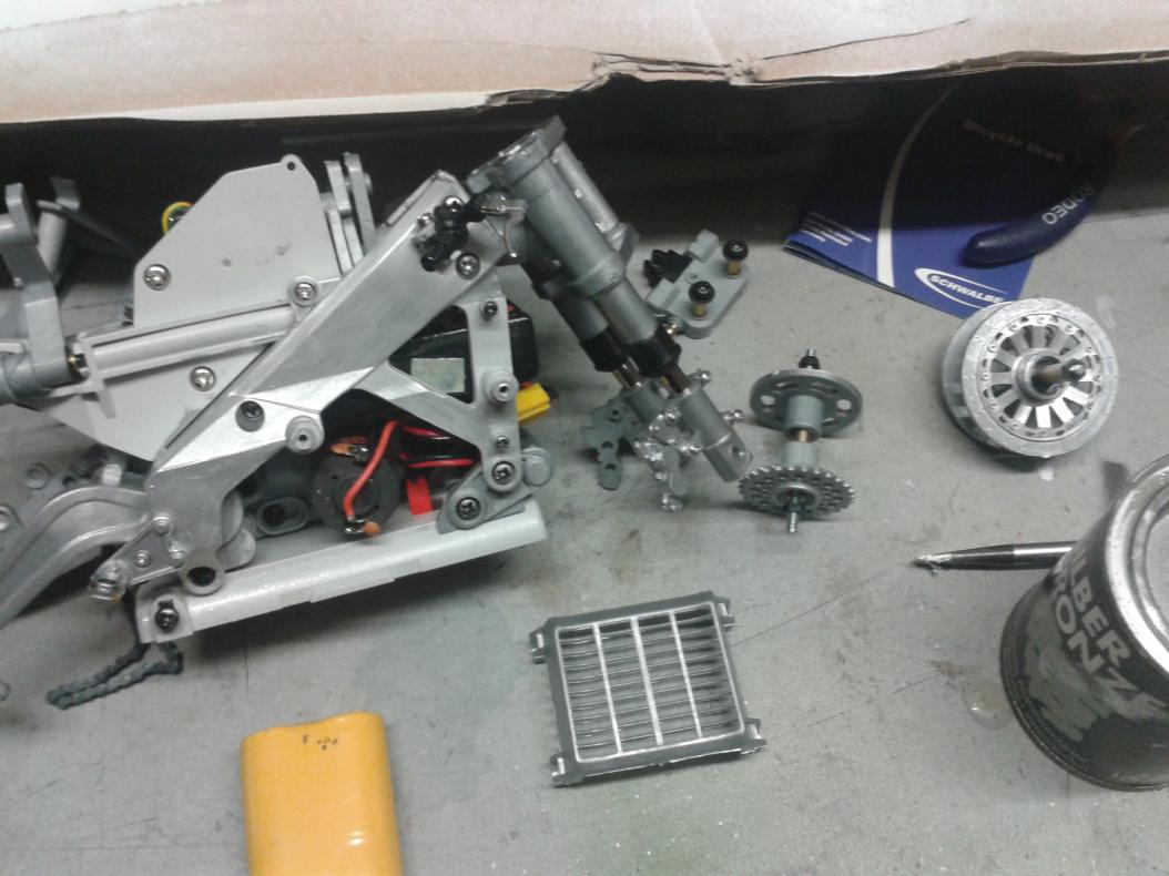

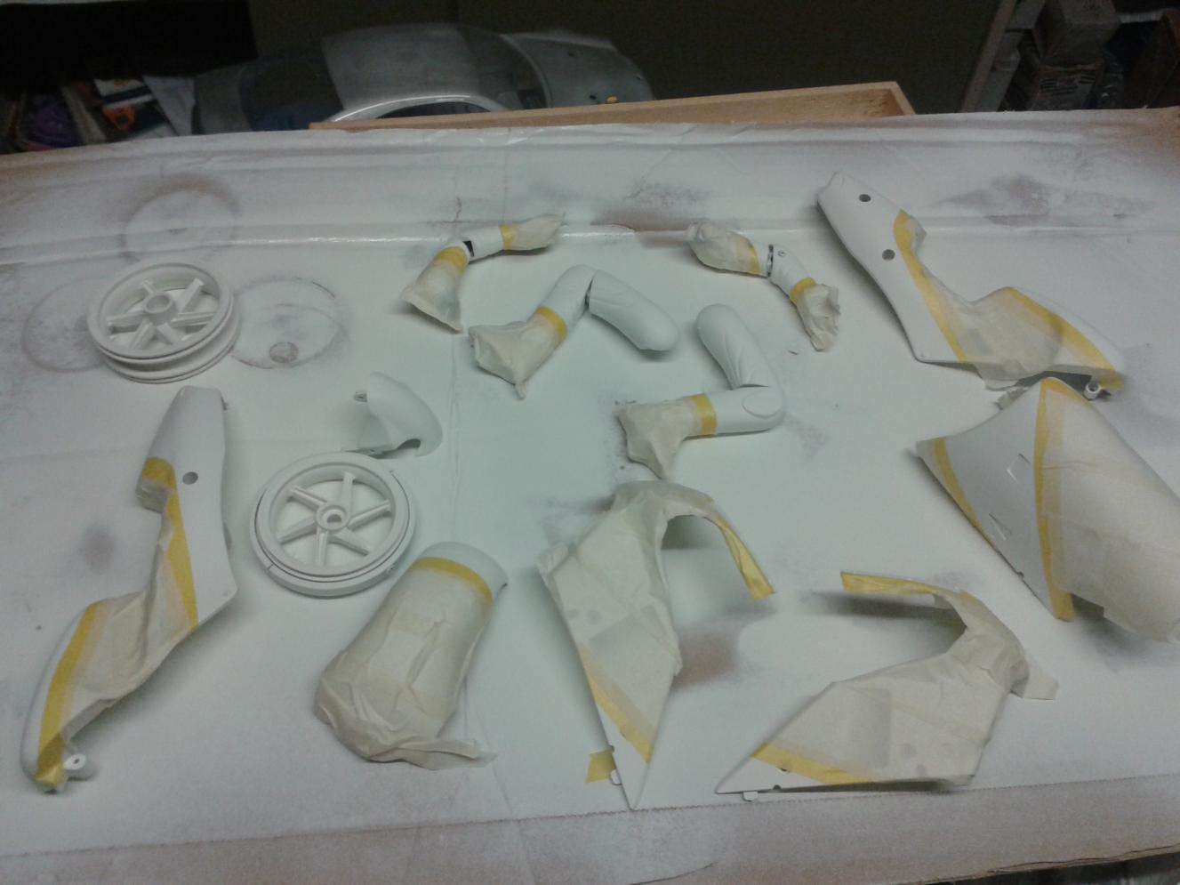

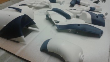

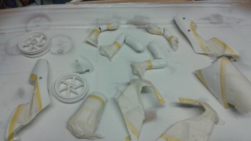

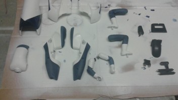

Gestern alle Teile in weiß lackiert, Heute abkleben und mit blau lackiert.
War eine Sauarbeit, das blau sieht auf den Bildern auch noch anders aus als es in echt ist,
meine Handycam läßt zu wünschen übrig. Aber die schwarzen Teile wie Endtöpfe usw. sehen wirklich schwarz aus!
Die Teile dürfen jetzt erstmal gut durchtrocknen, dann wird wieder alles zusammen gebaut und beklebt.
Für die Rahmenteile, Bremsscheiben, Kühler und Zahnrad in silber hab ich eine alte "Silberbronze" Farbe benutzt,
mit der wurde früher das Ofenrohr gestrichen und haltbar gemacht,
ich war einfach zu faul um da alles abzukleben und dann mit Dose zu lackieren.
Das ging mit Pinsel einfacher.

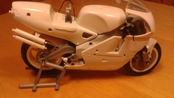

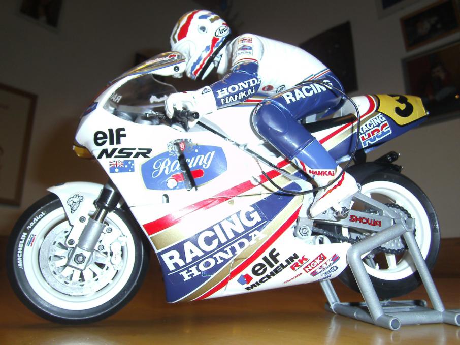

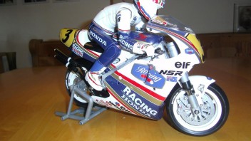

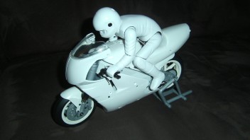

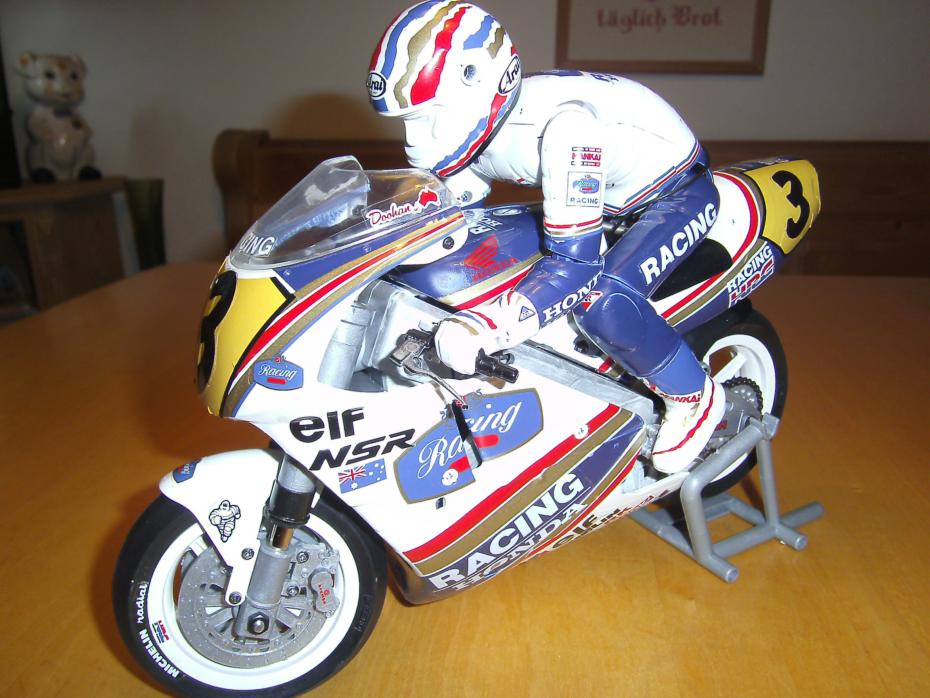

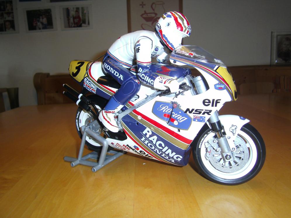

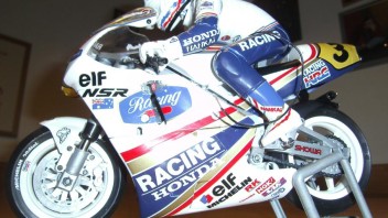

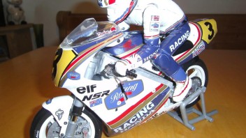

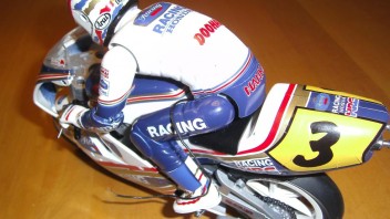

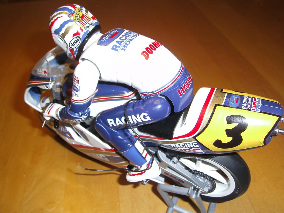

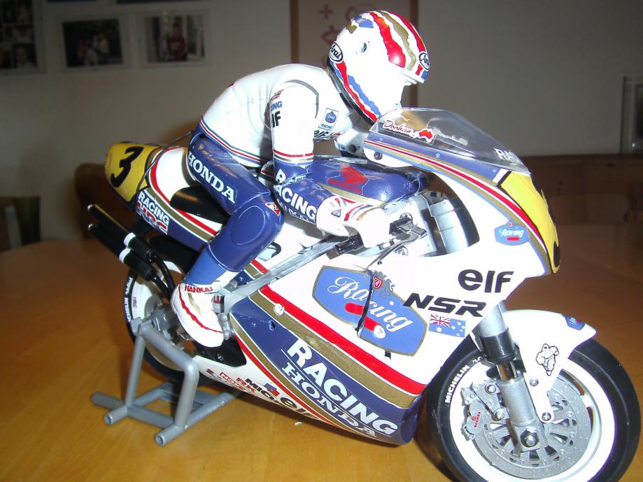

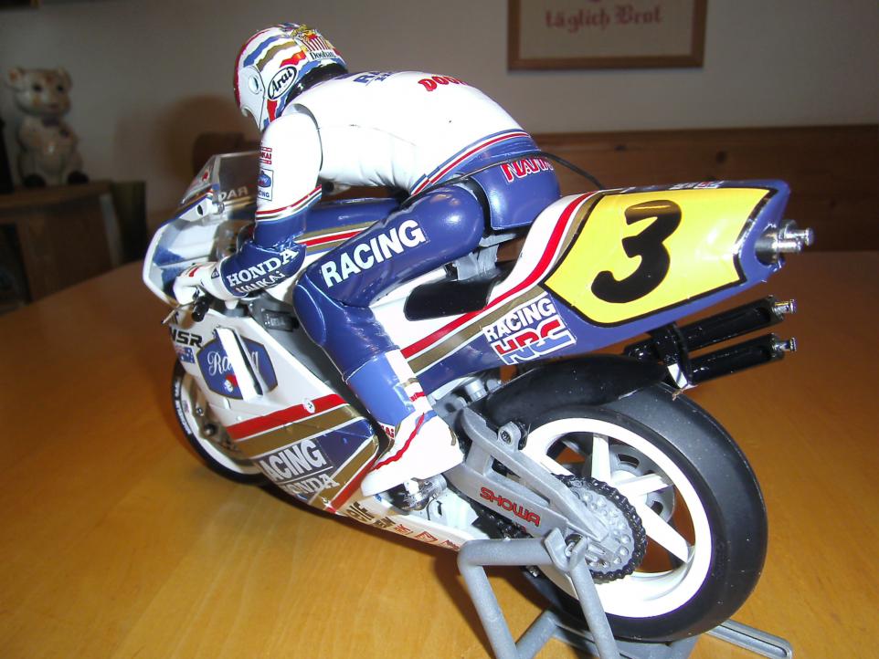

Alle Karosserie / Verkleidungsteile wurden noch mit Klarlack überzogen.
Dann die Aufkleber anbringen und fertig.
Doohans Gesicht sollte noch bemalt werden, wenn´s gut klappt wird es gezeigt.
Wenn nicht wird das Visier schwarz lackiert!;)
Finish!

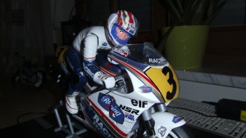

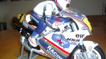

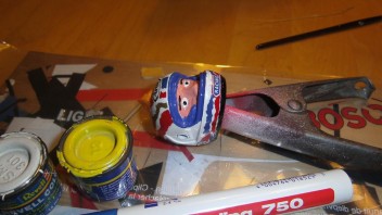

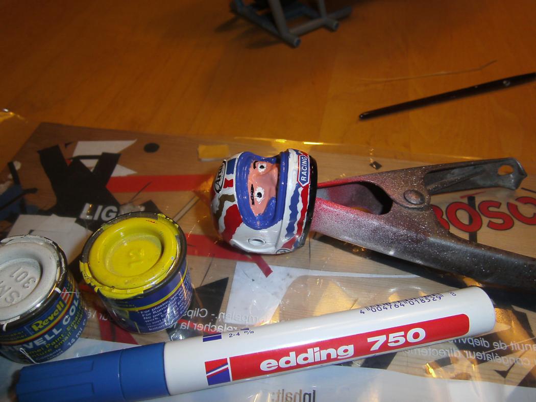

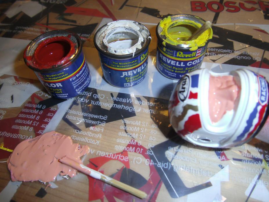

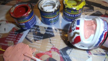

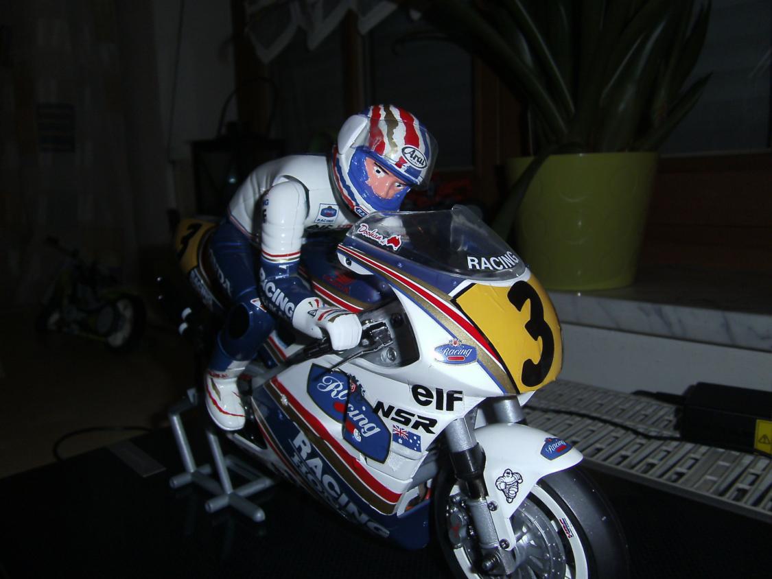

Nun, Heute war Zeit seinem Gesicht mal Farbe zu geben.
Aus rot, gelb und weiß wird irgendwann mal Haut:
Das Helmpolster wurde blau, aus einem Edding 750 Lackstift.
Die Augen weiß mit einem schwarzem Punkt.
Ich geb zu, als Visagist wär ich schon verhungert, aber beim nächsten mal sieht´s vielleicht besser aus.
Danke fürs beobachten und lesen!
