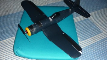

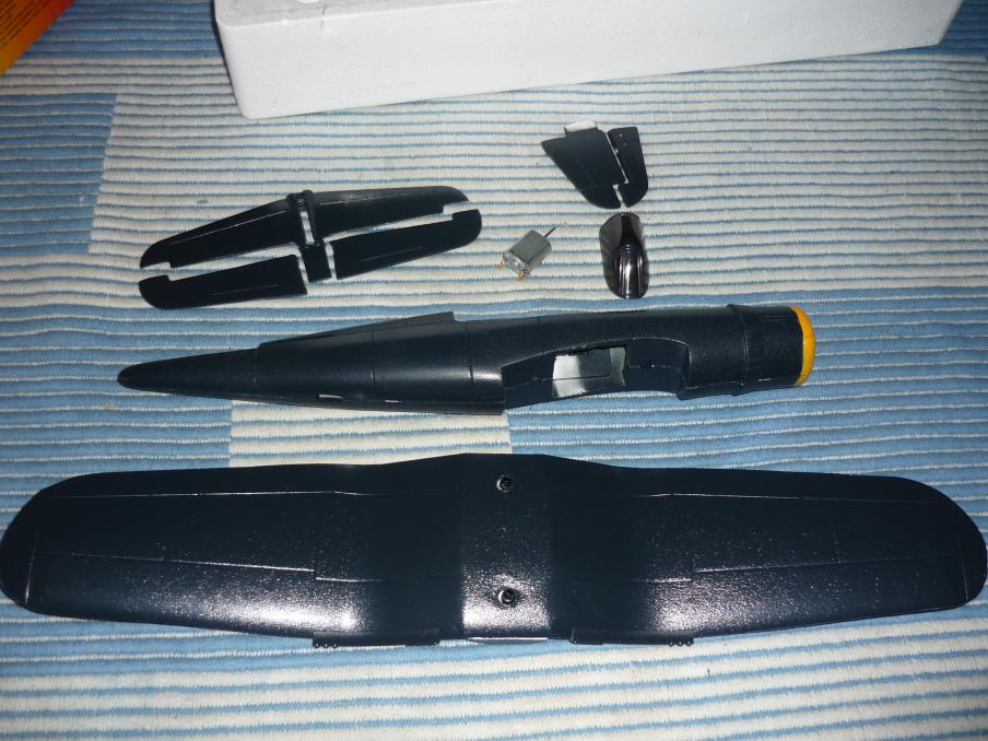

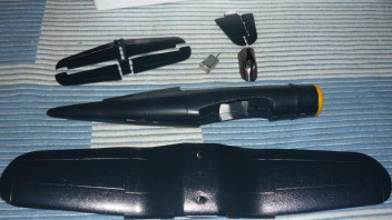

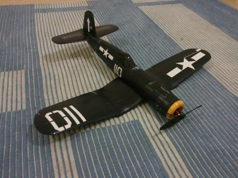

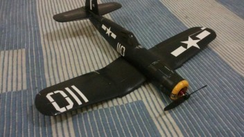

So, damit mir hier in meiner Studentenbude nicht langweilig wird, wenn ich mal ne Pause vom lernen machen muss, habe ich mir ein kleines Modell zum bauen mitgebracht.
Es ist eine Corsair der Firma Cox Wings. Baugleich gibt es die von Jamara.

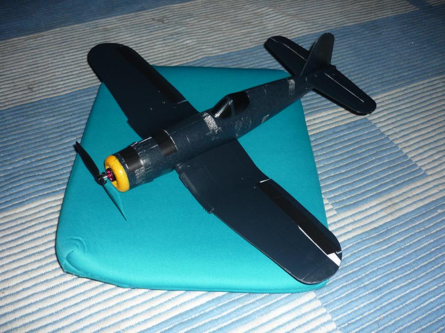

Natürlich kommt bei mir ein Brushless rein und anstatt Seitenruderanlenkung mach ich lieber Querruder.

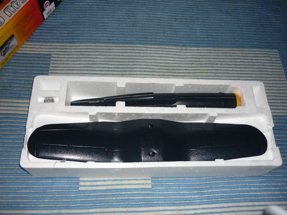

Die Querruder werden von einem zentralen Servo gesteuert und über Drähte angelenkt. (Das gibt noch ne schöne fummelei
Leider habe ich nur 12std Epoxy dabei sodass ich gar nicht weit gekommen bin. Aber was solls, hab ja genug Zeit.

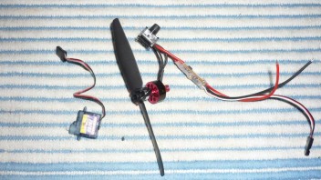

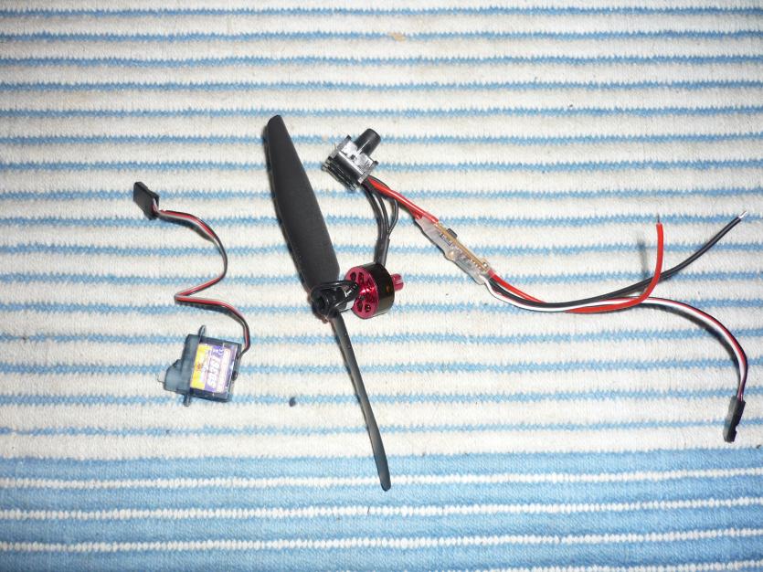

Befeuert wird die gute mit einem Turnigy 1811 2000KV Motor, einem 6A Regler und einem 2S Lipo (aktuell 500mAh, weiß jedoch nicht ob der zu schwer ist)
Empfänger brauche ich noch was Kleineres.
Habe hier nur zum einstellen son Tonnenschweren 7 Kanal Futaba dabei.
Wird sehr wahrscheinlich ein kleiner Orange RX DSM Empfänger werden.
Dafür muss ich mir jedoch noch mein Sendemodul fertig bestücken und Programmiern.
So das wars dann erstmal. Falls noch Fragen offen sind, immer her damit
