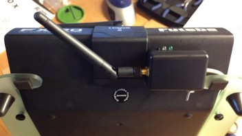

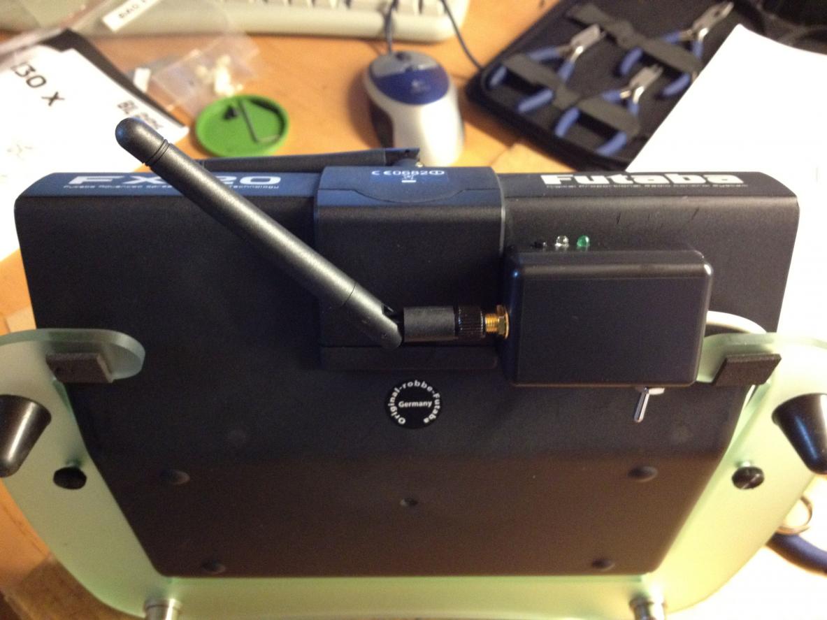

also hier noch Bilder vom Endprodukt.
Auf meiner Fx-20
AW: Spektrum selbstbau Sendemodul für Futaba
Auf meiner Fx-20
Sehr schön. Sogar umgebaut auf Schraubantenne.

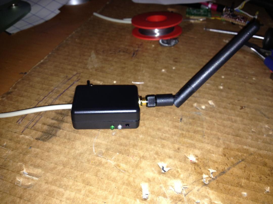

so habe heut alles angeschlossen und nachdem er einen eigenen pfad oder ordner wollte für des files hatte ich diese erste Zeile wie beschrieben geändert und upgeloadet.es kam folgende Meldung.
avrdude: stk500_getsync(): not in sync: resp=0x00
hat es nun funktioniert oder habe ich einen fehler gemacht?
Richtiges Board und richtigen COM Port ausgewählt?
FTDI richtig rum auf dem Board?
Wurde so nämlich nicht richtig aufs Board geladen.

ja habe ich ....
bekomm avrdude: stk500_recv(): programmer is not responding
irgendwas läuft hier falsch...weder mac noch pc....
fehler gefunden auf com 3 hatte er ihn erkannt:(
grüne led leuchtet:)
thx braadert
