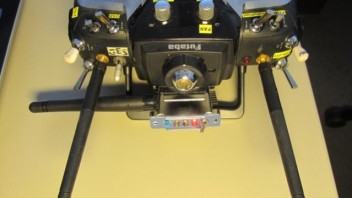

Soooodele, hab nochn paar Bilder für Euch:
...und so sieht das Gerödel zusammengebaut aus:
Mein Speckdumm Dongle...
rückseitig mit Klettband versehen...
eingeschaltet und betriebsbereit
einfach zwischen Rückwand und Griff geklettet, dann kann man die Funke auch hinlegen, ohne daß der Speckdumm-Dongle irgendwo aufliegt
und so siehts von hinten aus
:mrgreen:
Man beachte: die 2 Antennen sind NICHT Futaba FASST, sondern mein ACT-S3D-Diversity. Das hat 2 redundante, aber autarke Sender (deren Antennen im Betrieb natürlich 90° zueinander verkippt werden) und der Empfänger hat auch 2 autarke Empfangsteile, die in ECHTZEIT simultan empfangen (Futaba - durchaus auch gut - benutzt zwar auch 2 Antennen, aber nur einen Empfangskreis, der ständig zwischen beiden Antennen hin- und herschaltet).
