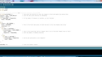

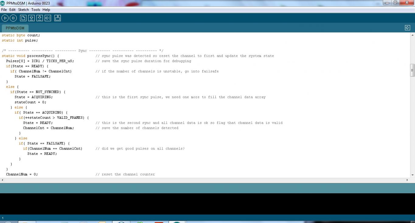

Hi,
hate das selbe Problem und habe diese Zeile ersetzt. Funktioniert soweit.
Zitat von okke dillen;180678Alles anzeigen
man ersetze die 1. zeile "#include "WProgram.h"
gegen:
#if defined(ARDUINO) && ARDUINO >= 100
#include "Arduino.h"
#else
#endif
und starte die überprüfung erneut und siehe da, es läuft durch und meldet:
Binäre Sketchgröße: 3.560 Bytes (von einem Maximum von 30.720 Bytes)
Jetzt habe ich aber auch folgendes Problem:
Zitat von okke dillen;181348Bei Programmer AVRISP mkII:
"avrdude: stk500_getsync(): not in sync: resp=0x00"
Was also nun? Bei mir hat er nichts nachinstalliert von alleine...
Oder ist das der falsche Programmer?
P.S.: "Upload to I/O Board" gibts im deutschen nicht? Nur "Upload" oder "Upload mit Programmer"!?
Gruß Jannik

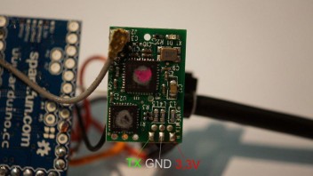

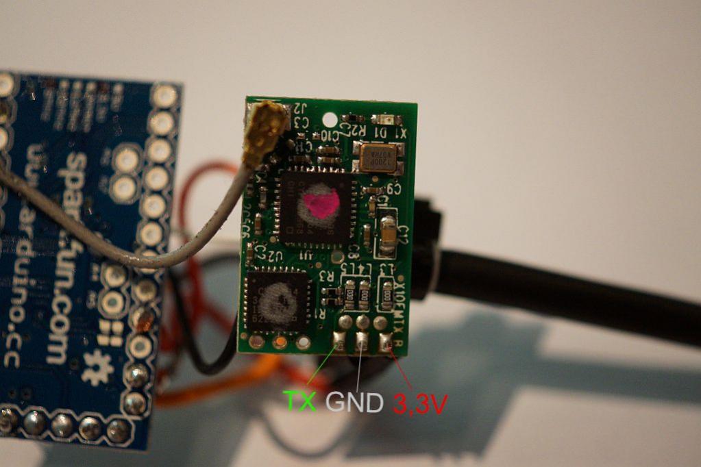

Hallo zusammen ![]()

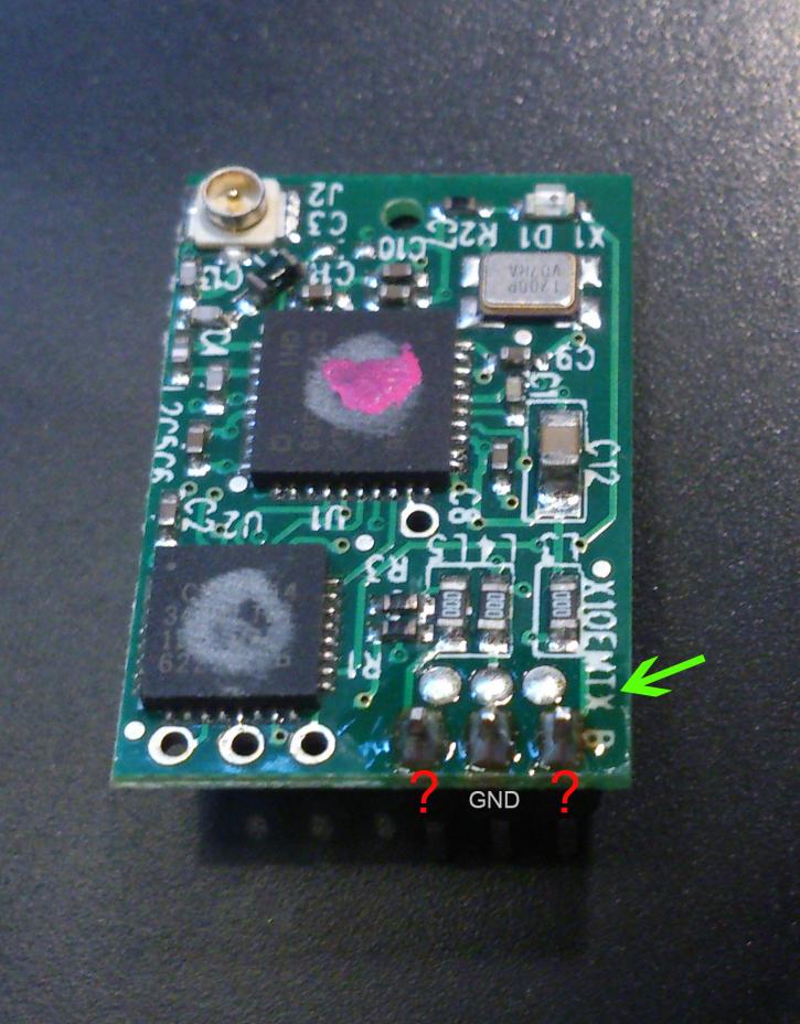

heut eist mein MLP4DSM angekommen. Das Sendemodul sieht natürlich anders aus als in der DX5.
Dahe reine Frage zur Belegung:
Mitte ist GND -das kann man einfach messen. Aber was ist links und rechts?
Rechts steht was mit "TX", könnte abe rauch zur Beschriftung davor gehören!?
Jemand eine Idee?
P.S.: Brauch ich hierfür auch ne andere Firmware als für der DX5 Modul??
MfG Jannik
AW: Spektrum selbstbau Sendemodul für Futaba
Gleiche Firmware!

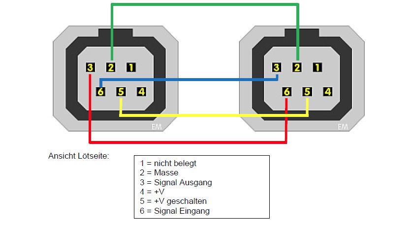

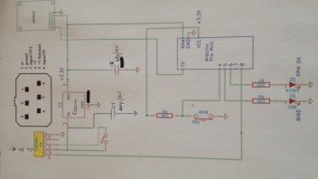

Links ist TX und Rechts VCC. Siehst du auf Seite 1 auf dem Schaltplan.

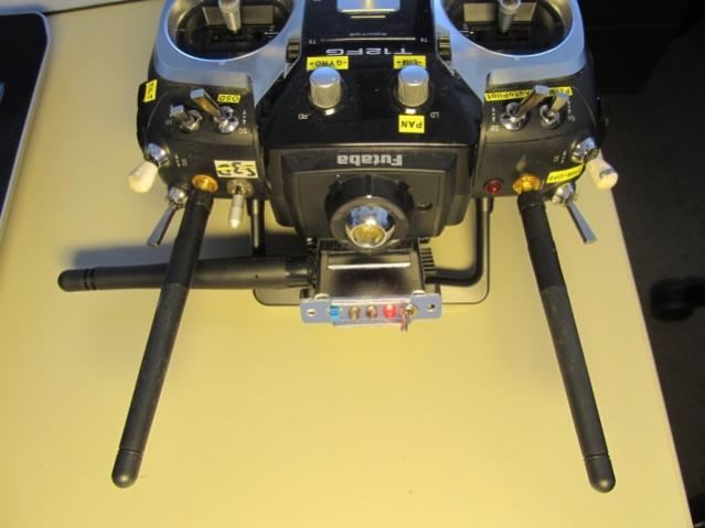

Habe gestern auch mal das Modul gebaut und bin total glücklich dass es funktioniert! Nur scheint es die Bindung zum Empfänger zu verlieren, wenn man die Funke aus hat. Es scheint mir fast so als wäre das Modul ständig im Bindemodus da ich ohne den Bindeknopf beim einschalten zu drücken binden kann. Kann es sein dass durch den Pullup Widerstand der Arduino High und Low Verwechselt und deshalb im "normalen" Modus ist wenn ich den Bind taster gedrückt halte? Ich werde nochmal ausprobieren ob der Sender die Bindung wenn der Taster gedrückt wird.
PS: Trotzdem super Modul ![]()
Edit: Tatsächlich ist die funktion des Schalters einfach umgekehrt! werde jetzt einen kontakt öffnenden Schalter einbauen und alles ist in Ordnung ![]()

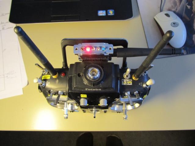

ich bins mal wieder ![]()

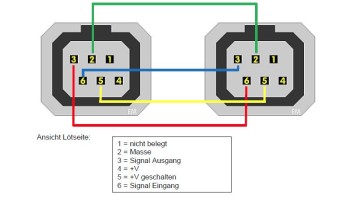

Habe das Modul leider wenig getestet, daher stehe ich wieder vor einem neuen Problem. Habe inzwischen eine T-18 als Sender.
Es war doch so, dass man den Sender auf "Schüler" stellen muss, oder? Dann sollte die grüne LED doch leuchten? (Tut sie aber nicht)
Hat die T-18 eine andere S/L Buchsen-Belegung?
Die Belegung des Moduls ist doch soweit korrekt, oder?
Habe mir heute eine Vapor gekauft und jetzt soll das Modul halt auch mal zeigen, was es kann ![]()
Gruß
Jannik
EDIT:
Fehler 1 und 2 gefunden:
- Sender auf Leher stellen
- Ein Kabel war abgegangen, hab ich neu aufgelötet
-> Leider leuchtet immer nur die rote LED.
Wie läuft der Bindingprozess denn genau ab?
Jannik

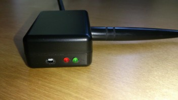

So mal die LEDs und ihre Funktion:
Funke eingeschalteter Zustand: PPM LED -> Blinken im Sekundentakt / Binding LED -> AUS
Binding Knopf gedrückt: PPM LED -> AUS / Binding LED -> Blinken im halbsekunden Takt
Bei mir leutet die grüne LED gar nicht bzw. nie
rot leuchtet dauern, außer ich hab den Binde-Knopf gedrückt beim einschalten, dann blinkt die rote schnell. Nach dem loslassen ist alles aus, bis die rote wieder angeht ![]()

Nochmal genau kontrolliert das du auch die richtigen Pins genommen hast?
Verkabelung nochmal komplett prüfen.

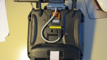

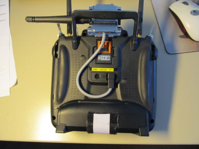

ES FUNKTIONIERT!
Der entscheidende Tipp kam aus dem Futaba Forum.
1. hab ich nicht vertsanden, dass in deinem Plan der Stecker von hinten (Lötansicht) aufgeeichnet....
Das PPM Kabel war somit auf der falschen Seite angelötet.
2. MUSS der Sender auf Schüler stehen! So hab ich aber ja keinen Strom auf dem Modul gehabt.... Laut diesem Plan, ist auf Pin 4 V+ (ungeschaltet)
Also das Kabel von Pin 5 auf Pin 4 und alle läuft, wie es soll! ![]()
Gruß
Jannik
Sehr gut.
Daran hab ich gar nicht gedacht, dachte irgendwie wäre klar das die Lötseite gemeint ist.
Man muss halt das Modul immer ausstecken, sonst bleibt es an, auch wen nder Sender aus ist!
Jannik
Ach wird das komplett abgeschaltet der pin 5 wenns auf Schüler steht?
Bei mir läuft es nur mit Pin 4. Also wirds scheinbar abgeschaltet. Kann ich abe rmit leben, kann den Sender eh nicht richtig hinlegen, wenn das Modul angesteckt ist ![]()
