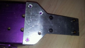

selber Aluteile herstellen

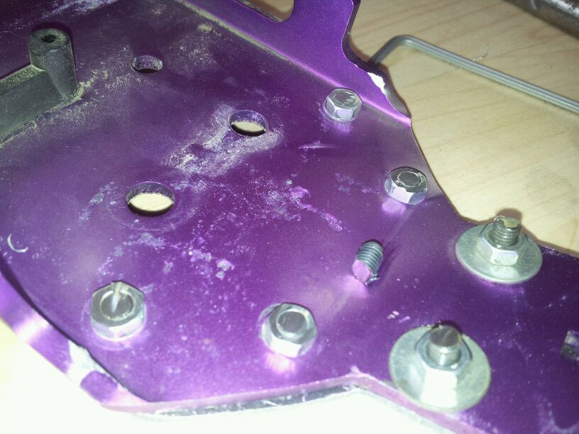

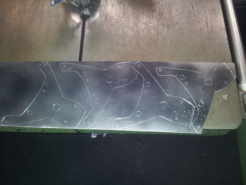

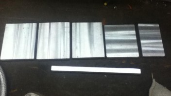

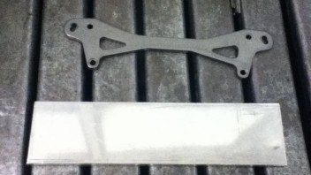

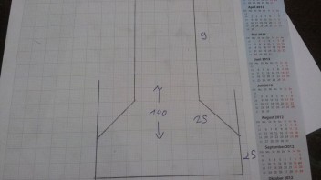

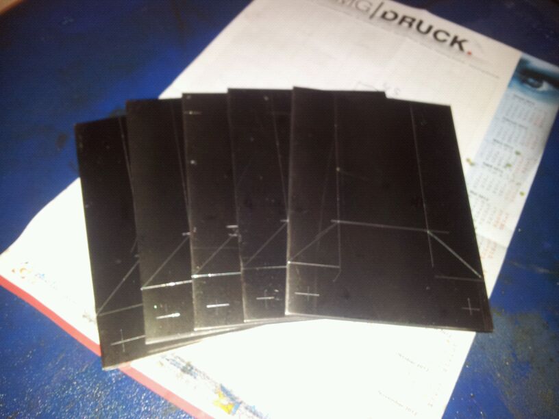

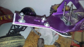

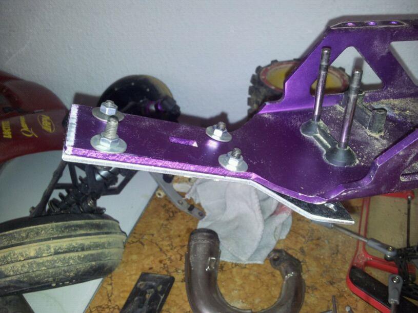

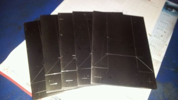

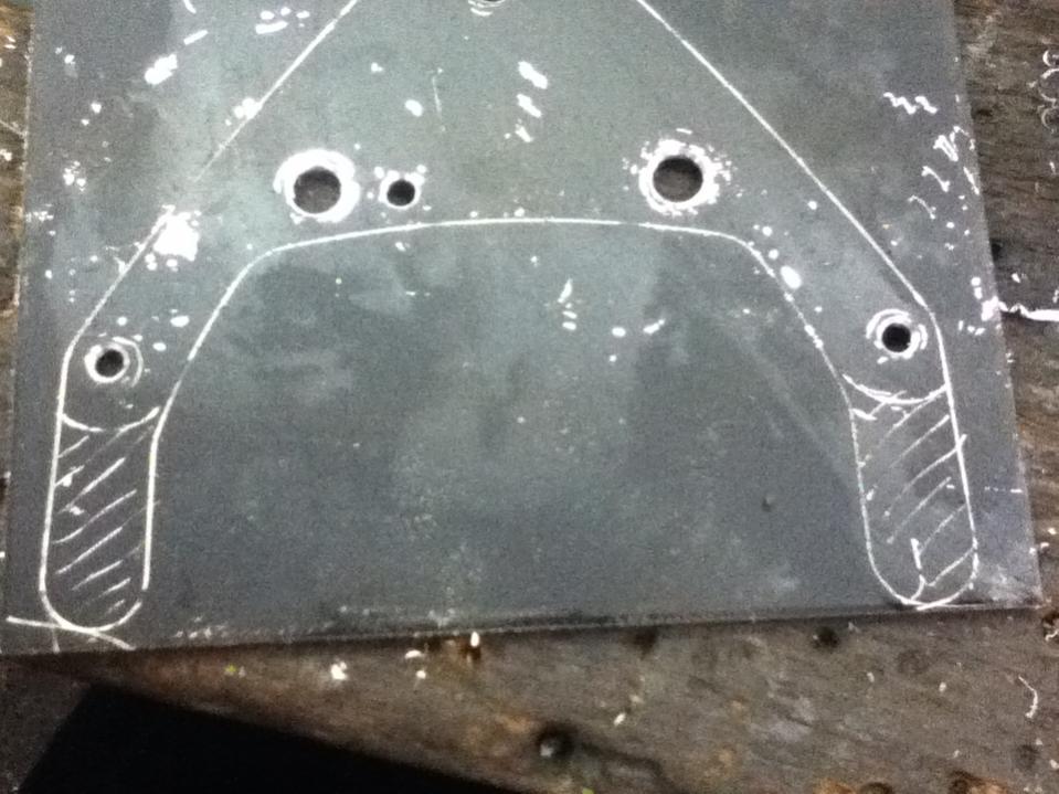

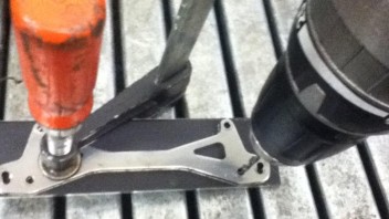

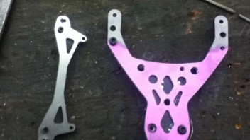

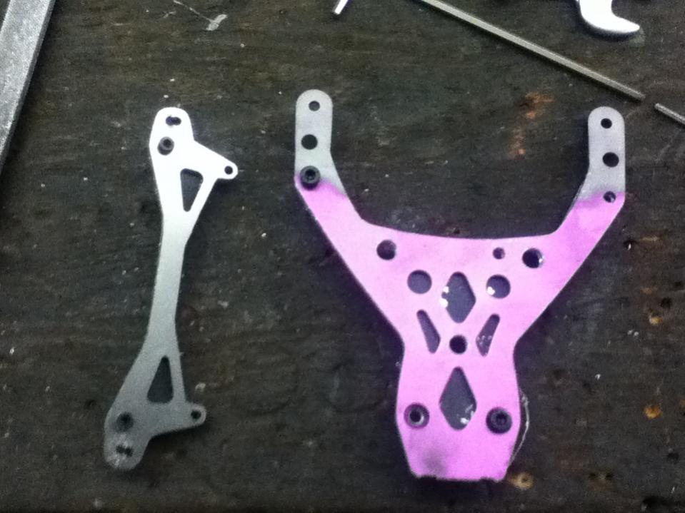

  • als erstes material aussuchen (3mm alu)
    dann grob zuschneiden (15cm X 15cm)
    bissl schwarzen lack drüber damit man die linien besser erkennt
    originalplatte mit ner schraubzwinge fixiren
    mit ner reißnadel umranden
    die von werk aus zu dünnen stellen breiter dimensionieren (schraffierter bereich)
    platte grob aussägen
    löcher körnen damit der bohrer nicht verläuft
    http://www.rcsky.de/attachment…aja-clone-img_1134-1-.jpg

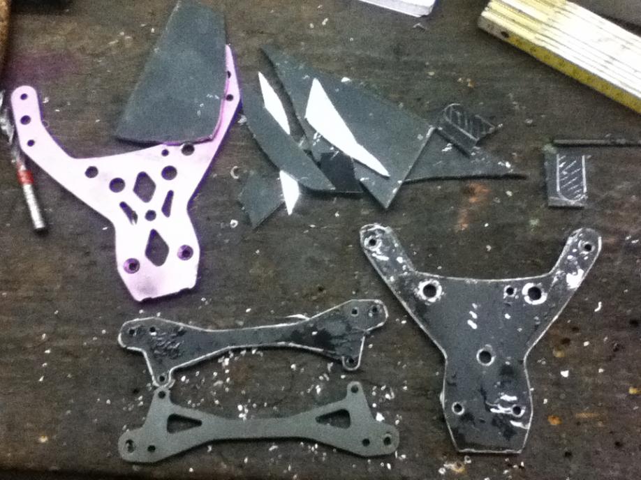

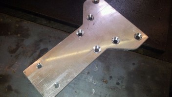

    löcher bohren (4mm,5mm,6mm)

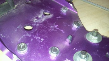

    alte platte mit ein oder 2 m 6er schrauben und muttern auf die neue schrauben
    feilen feilen feilen bis man ganz leicht die alte platte am lack ankratzt... dann passt sie auf anhieb 1a!
    mit schmirgelpapier oder blechentgrater entgraten
    auf der unterseite muss 1,5mm eingefräst werden da dort die bremsscheibe langläuft...kann aber auch mit nem drehmel weggeschliffen werden...
    nun ist sie quasi fertig... fürs finish einfach 200er schleifpapier auf ein holzklotz spannen und den schwarzen lack entfernen...
    wenn mans ganz edel haben möchte kann man danach auch noch polieren...
    und wenn mans bissl übertreiben will ein schönen aufkleber plottern
    danach sandstrahlen und den aufkleber wieder abziehn:anmach:

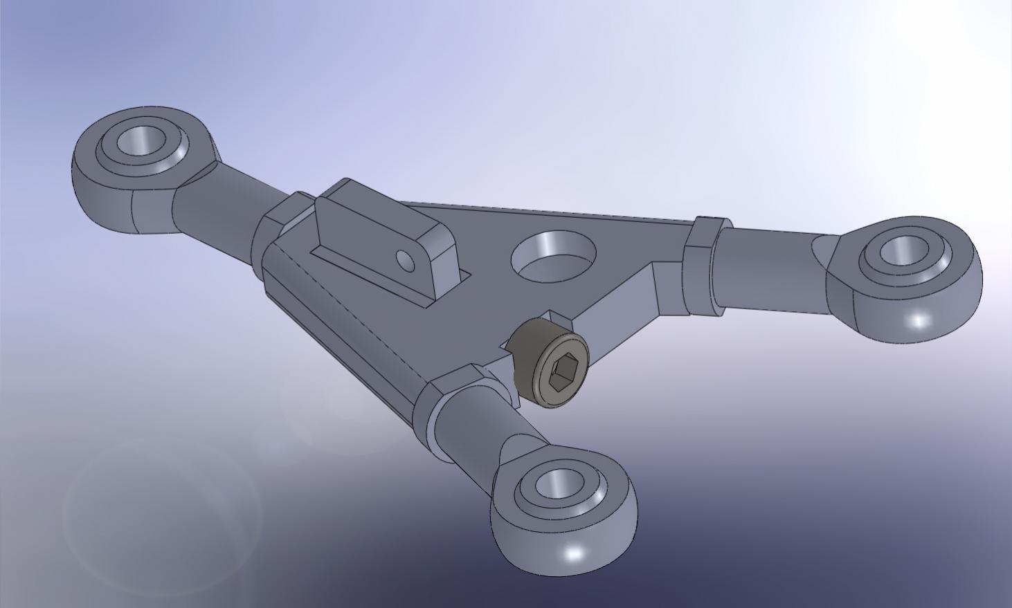

    Das mach ich auch. Hatte eigentlich vor, die Querlenker als nächstes zu machen, genauer genommen zu gießen, aber mal sehn, scheint mir eine gute Art zu sein. Viel Ergebnis mit verhältnismäßig wenig Zeitaufwand.
    Mit welchem Werkzeug hast du das überhaupt ausgeschnitten?
  • AW: selber Aluplatten herstellen

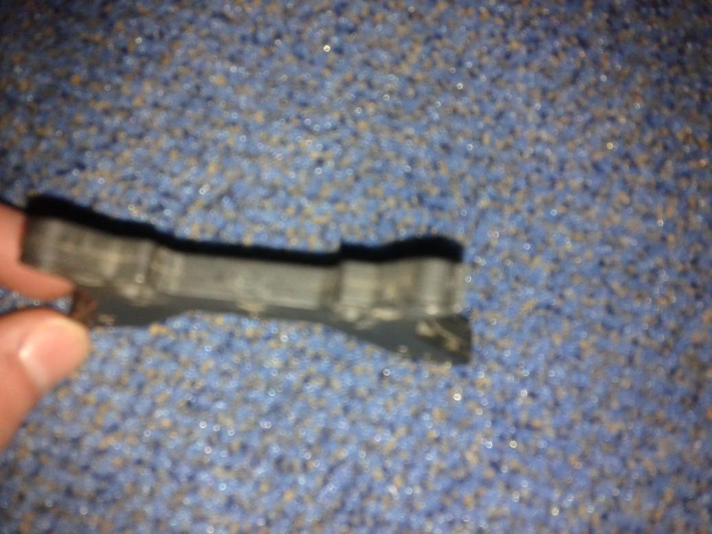

    querlenker aus guss???
    ich denke das ses suboptimal ist. lenkhebel waren früher bei C gegossen (heut noch???), und die hielten nicht viel aus

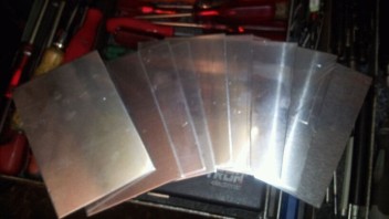

    und Aluplatten bekommt man im Baumarkt? :D

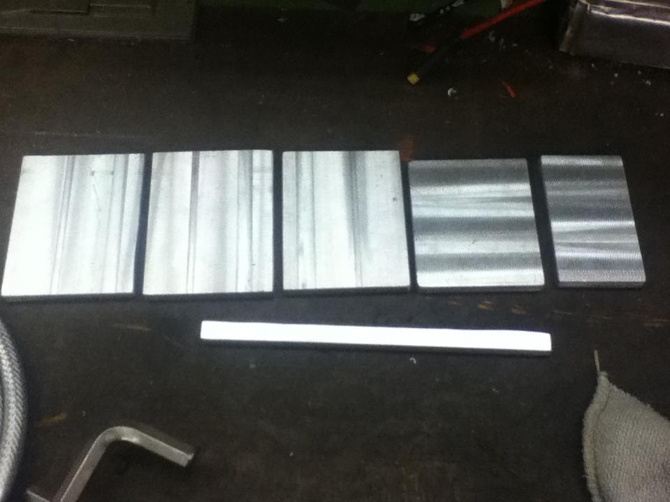

    denkt dran alu is nich gleich alu
    da gibts ganz krasse unterschiede
    HPI Baja 5b 2.0 --- Traxxas Summit --- Traxxas E-Revo mit mamba set --- Axial Wraith --- Vaterra Twin Hammers --- Losi Micro 1:24 --- usw ---
    wenn ich du wäre dann wäre ich lieber ich
    Legierungsformen halt mit Si,Mg, Pb Anteilen usw..
    Viele werben im Modellbaubereich halt mit Flugzeugaluminium/Weltraumerprobt der 6000 7000er klasse.. vergessen dann nur dabei zu erwähnen das die in den 30er Jahren mit den Legierungen in der Luft waren und wenn heute damit ein großer Airbus in die Luft gehen würde, wäre der ruckizucki auf Erdbodenniveau (unkontrollierter fall).
    Dabei hält der gute 2007er ebenso, gut die Zugfestigkeit ist nicht so hoch, nur ist nach einem Aufprall auch dein 6000er im Po. Das schöne am 6000er ist primär das es viel länger glänzt. :D
    Guss ist generell nicht gut, da keine große Festigkeit vorliegt. Lieber stangengezogenes/gewalztes Mat besorgen, dann seid ihr auf der sicheren Seite.

    ich mach mich mal schlau welches alu wir in der firma benutzen...
    im baumarkt bekommt man bestimmmt aluplatten aber sowas von überteuert^^
    zuschneiden mit der stichsäge... laubsäge... pucksäge... bandsäge... zur not flexen:-) (metallsägeblatt is vorraussetzung)

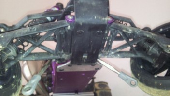

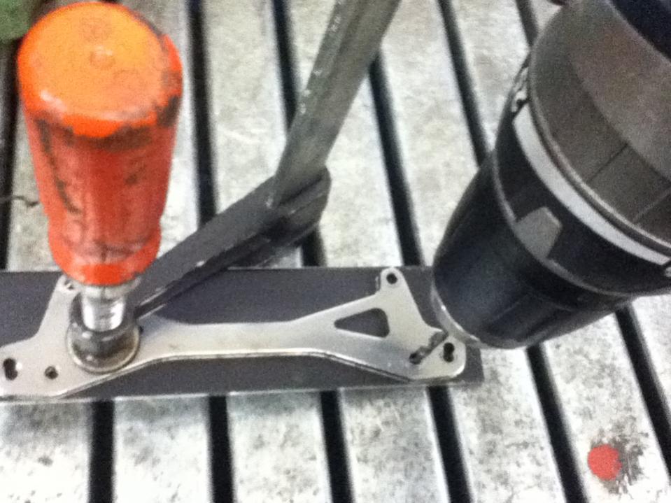

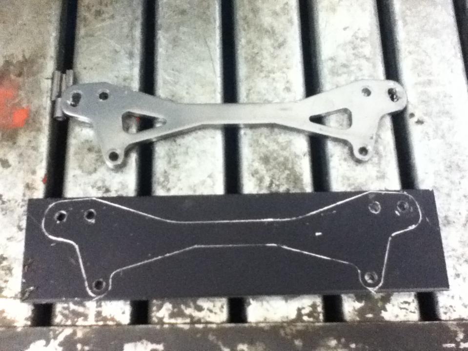

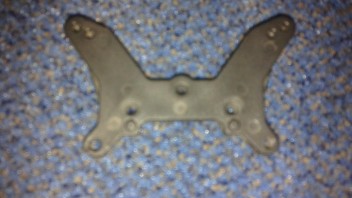

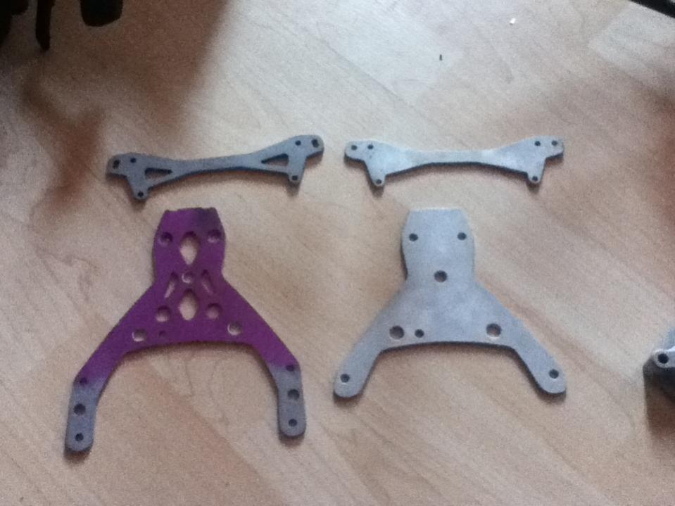

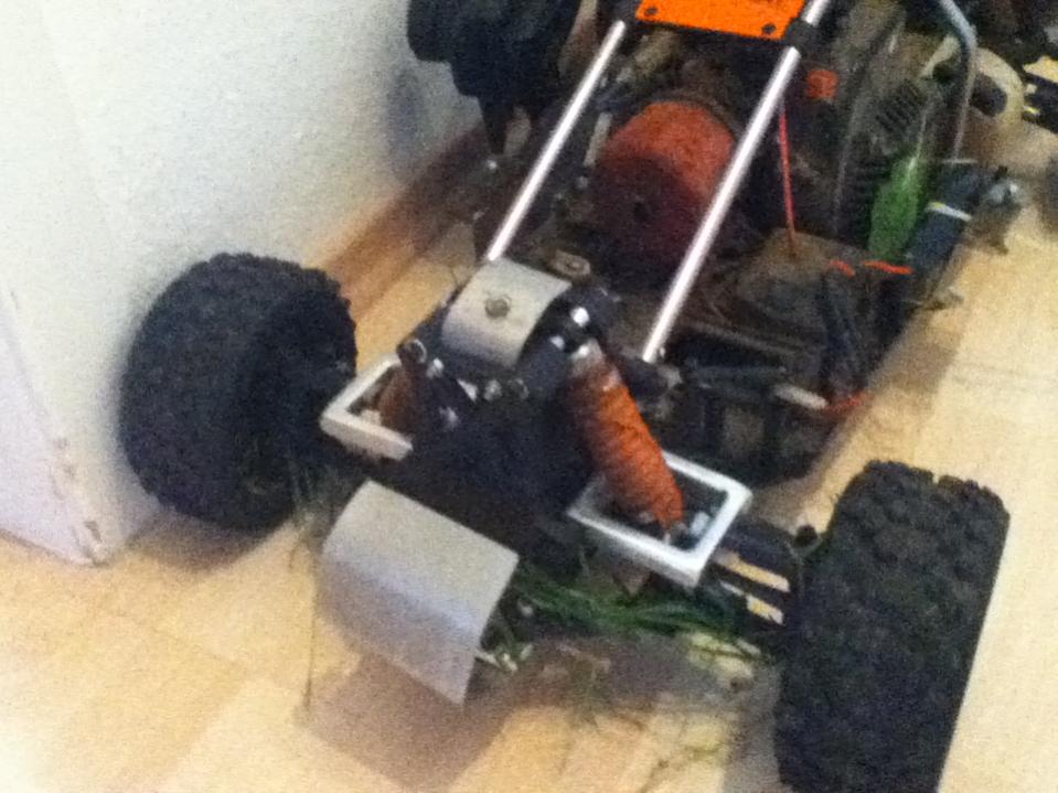

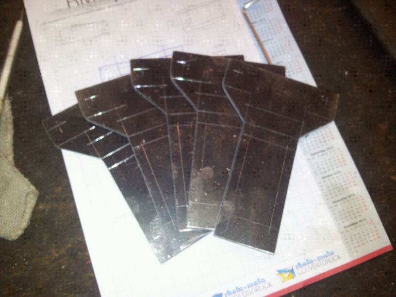

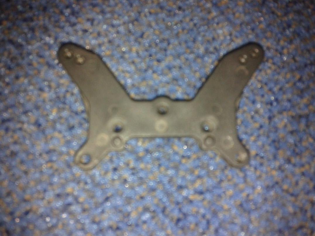

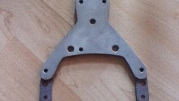

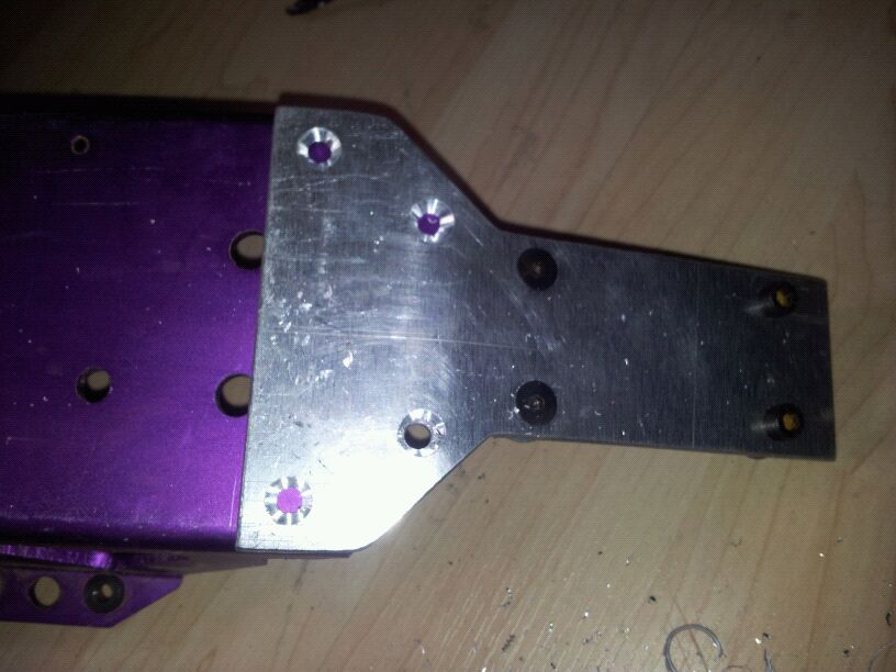

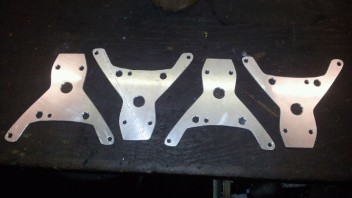

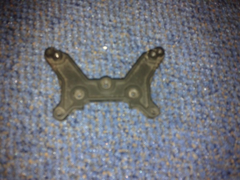

    das gleiche nun auch mit dämpferbrücke und frontplatte... hab mal auf die uhr geguckt... 35 min ohne sandstrahlen für beide platten:anmach:
    das körnen könnt ihr euch spahren wenn ich die alte platte drauf lasst bei bohren...
    die platte wird einfach auf die originale geschraubt...

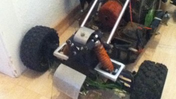

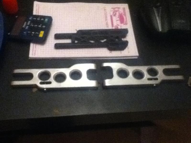

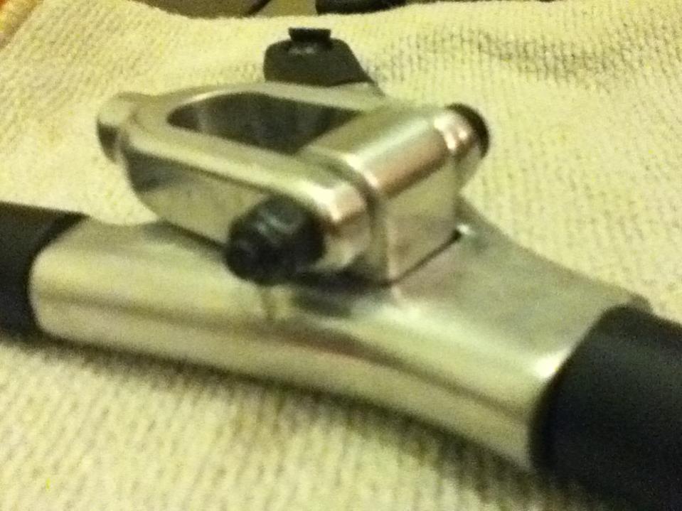

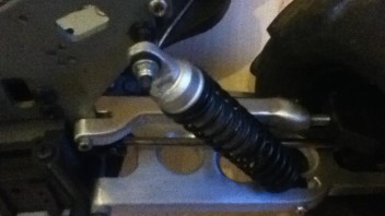

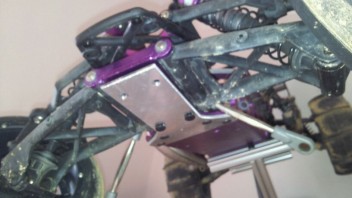

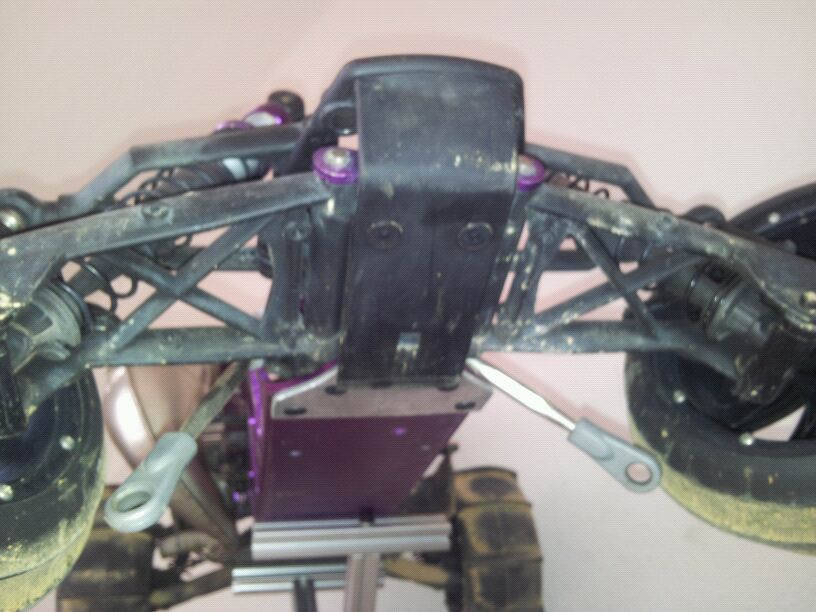

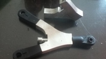

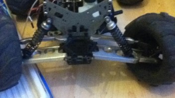

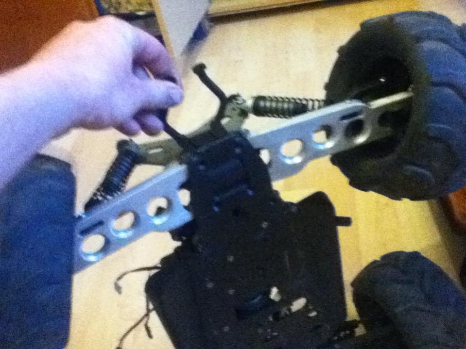

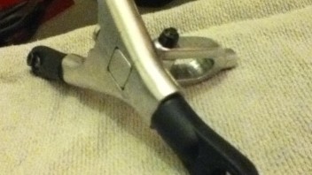

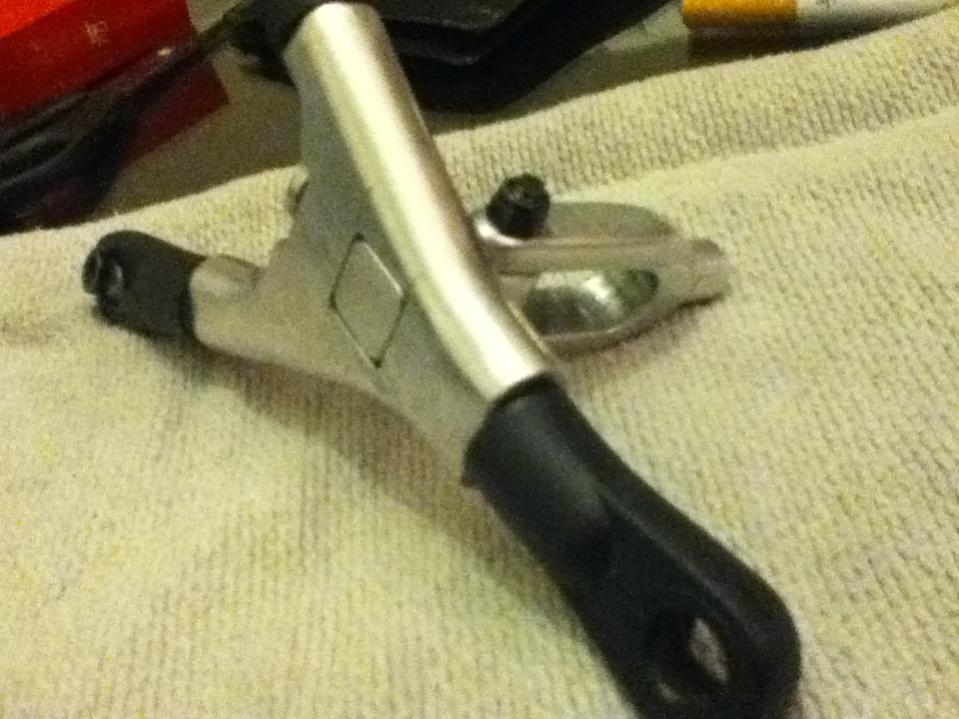

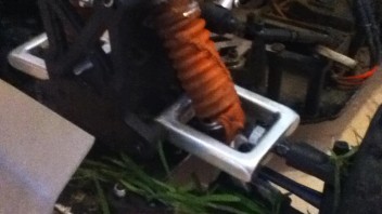

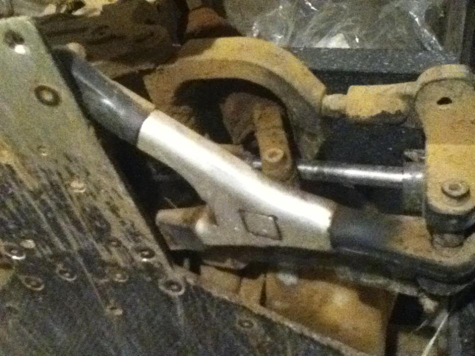

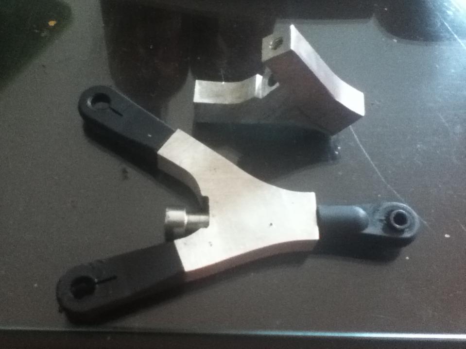

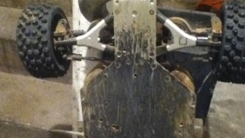

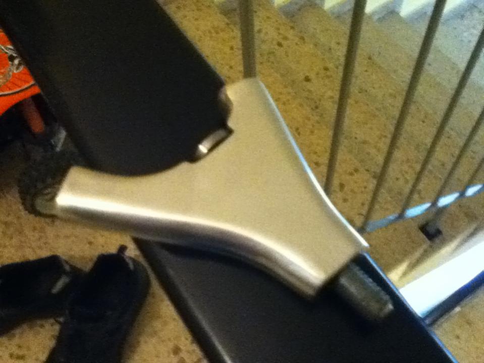

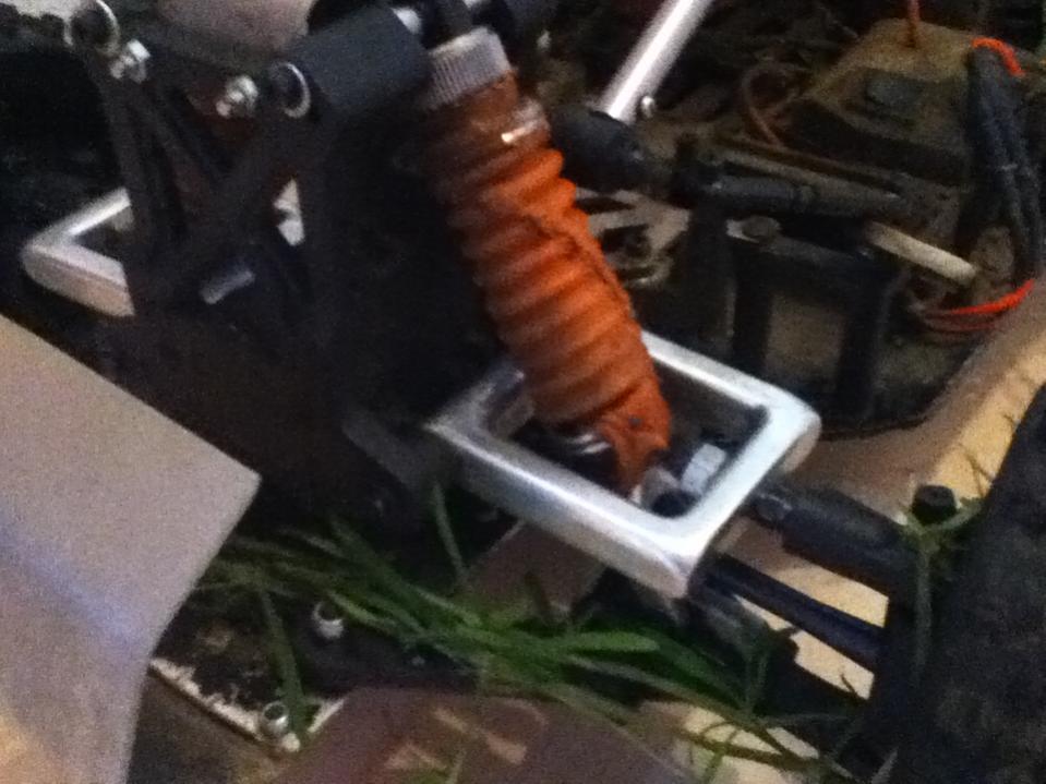

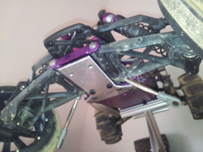

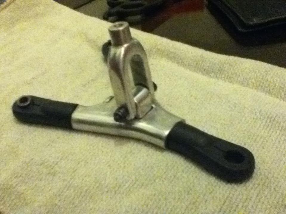

    heute hab ich meinem reely iceland neue querlenker vorn verpasst:-)
    jupp sind auch selbs gemacht...
    heute hab ich die oberen gefeilt... und alles wieder zusammengeschraubt...

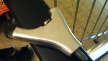

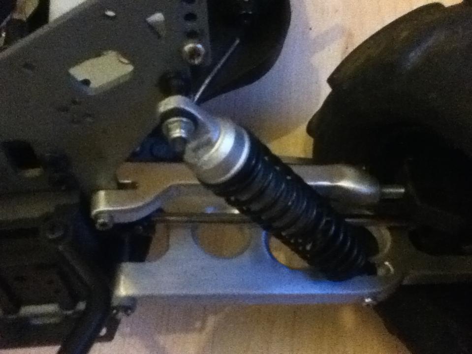

    fur mein kleinen 1:10er glattbahner hab ich auch grad welche gemacht....

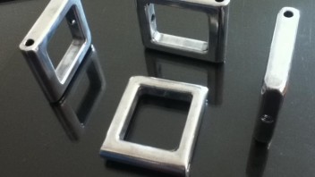

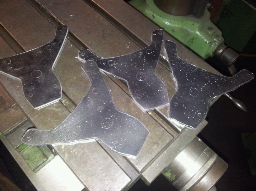

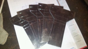

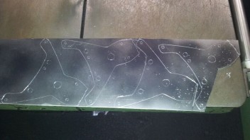

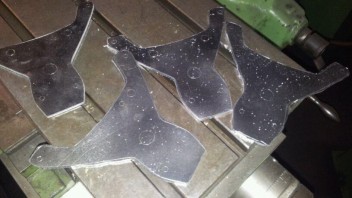

    hmm gute frage... so 2-3 stunden hats bestimmt gedauert... mir macht das spass deswegen guck ich nich auf die uhr... funktionieren müssen se! :)
    die querlenker sind gefräst mit ner nc fräsmaschiene... hab aber auch schon welche fürn cf gefeilt... kann eig jeder der en schraubstock, feile und en akkubohrer daheim hat selber machen...

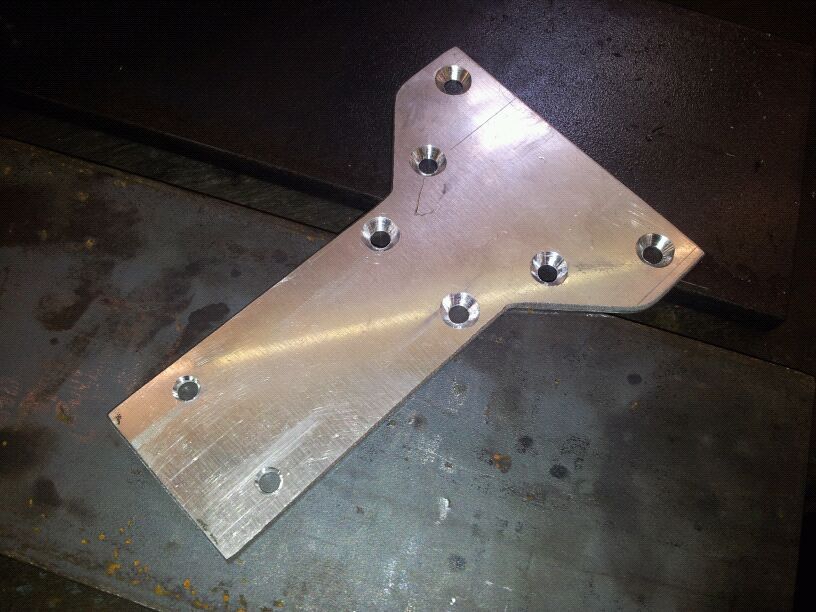

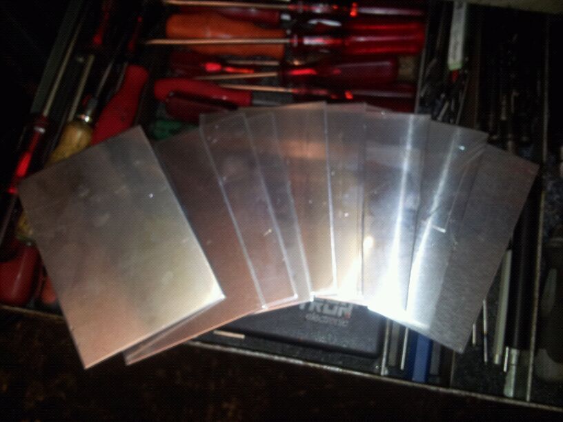

    wo wir beim thema sind;)
    ich bräuchte aluplatten in 7,5 - 8 mm.
    wo bekomme ich sowas:?::O_o::?:
    Gruß Pat
    ...to much to list...
    ^hmm wie groß sollen sie denn sein? ich könnet dir ne 10mm platte runter fräsen...
