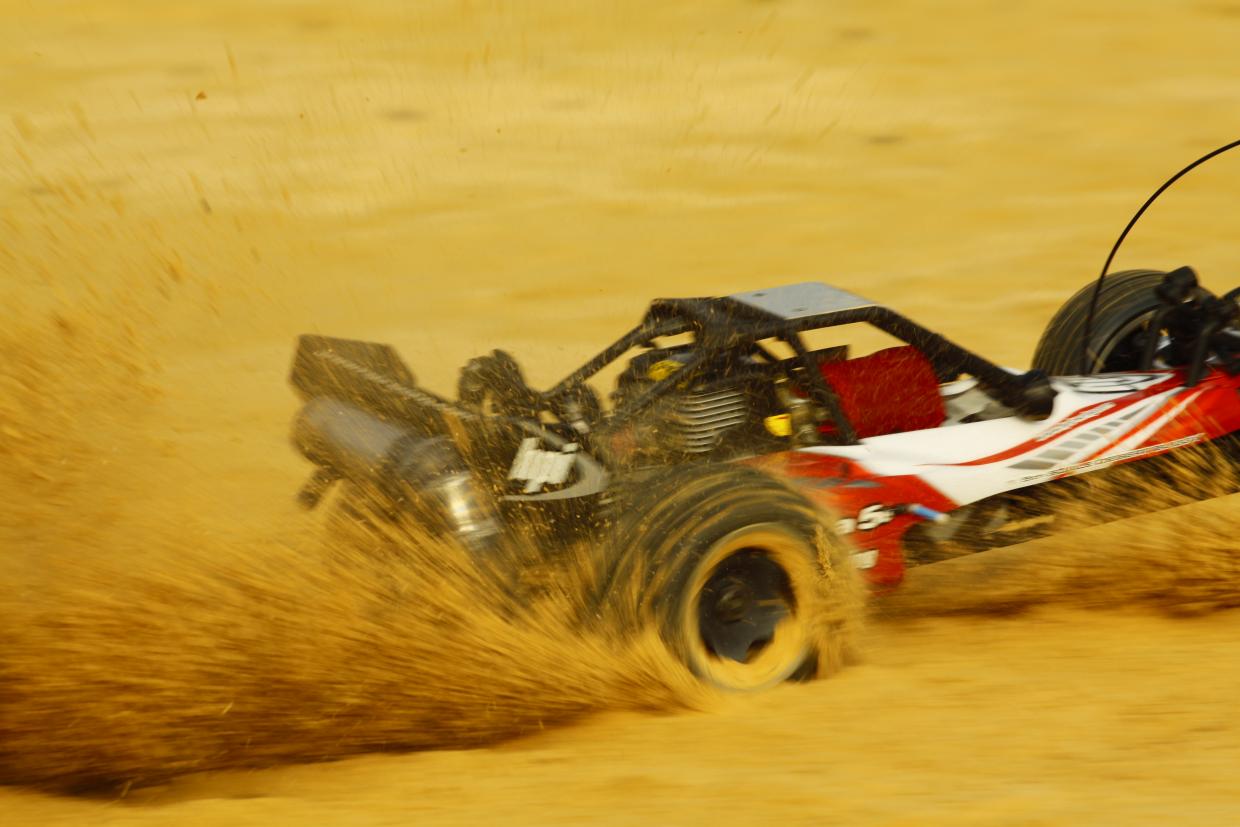

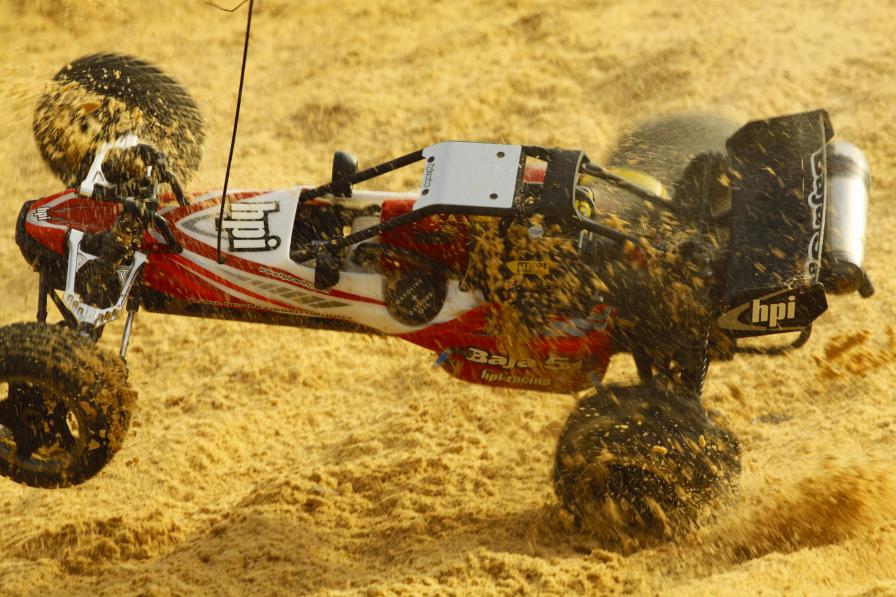

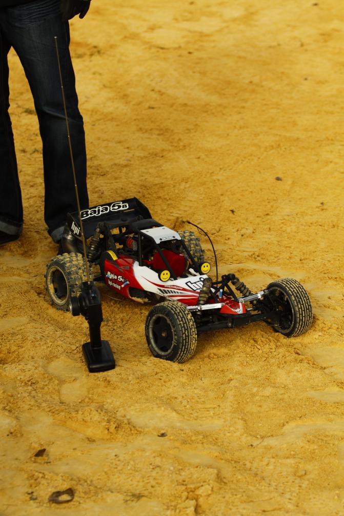

hier sind bilder und videos von thomas seinem geschoss...
http://www.<span class="glossarylink"><a href="http://www.rcsky.de/vbglossar.php?do=showentry&item=youtube" > <img class="inlineimg" src="http://www.rcsky.de/images/misc/vbglossarlink.gif" border="0" /></a> <a href="http://www.rcsky.de/vbglossar.php?do=showentry&item=youtube">youtube</a>
</span> .com/watch?v=lLnB4gAL4sI
[attach]18350[/attach][attach]18349[/attach][attach]18351[/attach][attach]18352[/attach][attach]18353[/attach]

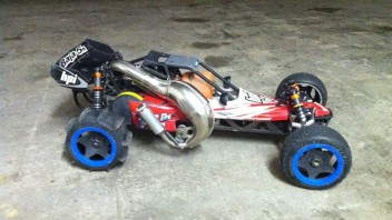

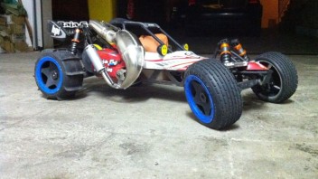

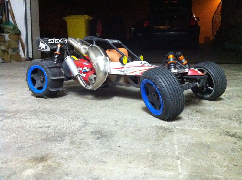

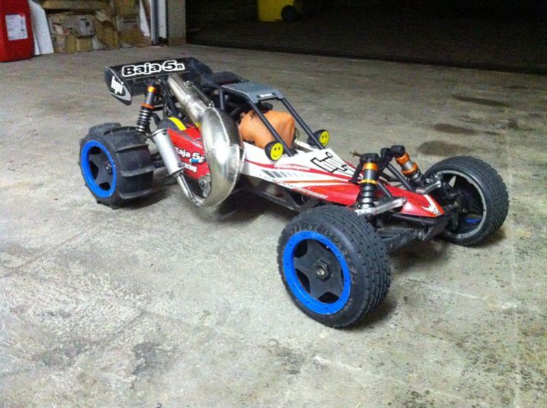

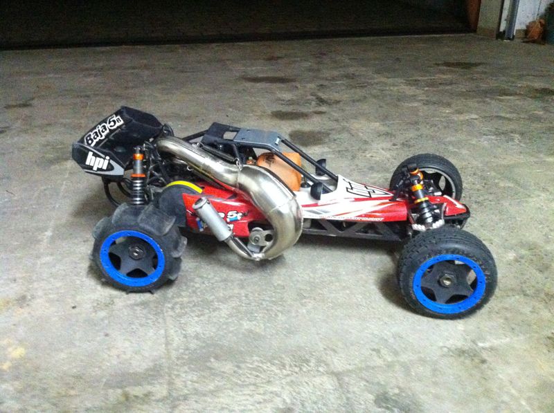

[h=3]Thomas´Baja 5b[/h]
Nachdem so einige Pakete bei mir eingetroffen sind ging der Umbau losMittlerweile ist verbaut:
-Spektrum DX3E
-Integy Alu Querlenker vorne oben
-SS-Dämpfer
-Integy Kupplungsglockenhalter
-Blur Lagersatz für Kupplungsglockenhalter
-Vertigo Kupplungsglocke 17 Zähne
-Integy Stahlhauptzahnrad 57 Zähne
-Feinfilter für Seilzugstarter
-TGN RacePipe
-Zenoah G290RC
-8000er Kupplungsfeder
-Mr. Hyde´s Dichtset
-RN Twin-Air
-selbstgebauter Alu-Heckflügel (nur OnRoad)In Arbeit:
-originale RTR-Dämpfer tiefer legen
-Proline Dessert Rat Karosse folierenOnRoad-Setup:
-Tarmacs
-Alu-Heckflügel
-tiefe RTR-DämpferKiesen-Setup:
-Sandpaddles
-SS-DämpferWiesen-Setup:
-MX Knobbys
-SS-DämpferIn Planung:
-OBAG-Bremse
-VRC BB Sidepipe unsilenced
-Alu-Dämpferbrücken
-Alu-Diff
-2-Strocker CageHier noch ein paar Bilder, aktuelle Fotos im sauberen Zustand gibts innerhalb der nächsten Tage
Uploaded with ImageShack.us
Bei Fragen, Anregungen oder Tips einfach drauf los legen
AW: Mein Baja 5b 2.0
@ Thomas ... einige Komponenten sind ja nötig und sinnvoll, andere sind dagegen absolut nicht meins :o
Erkläre mal kurz warum es ein 290er in Verbindung mit einer 8000er Feder sein muss, das kann ich kaum nachvollziehen.
Das Reso bringt ja sehr viel Proll-Optik, aber ist das nicht zu gefährlich? Wenn ich das richtig gesehen habe besteht das Reso aus einem Stück, ist also nicht geteilt um Stöße vom Motor fern zu halten.
Bin sehr gespannt wie du es nach einigen Überschlägen oder "Kopflandungen" beurteilst. -
Na die 8000er Feder ist wohl selbsterklärend... Ich mag halt möglichst viel Dampf aus dem Stand heraus somit ist sie verbaut
Die TGN RacePipe ist zweiteilig und mit Federn gehalten, sie kann sich also weg drehen beim Überschlag. Und "Prolloptik" hin oder her sie bringt mächtig Power
Bin die schon auf meinem 23er Fuelie gefahren und da hat sie schon so einige Landungen unbeschadet überlebt
Erklär mir bitte welche Sachen du als unnötig empfindest
