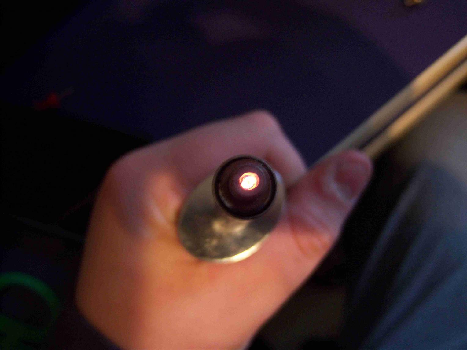

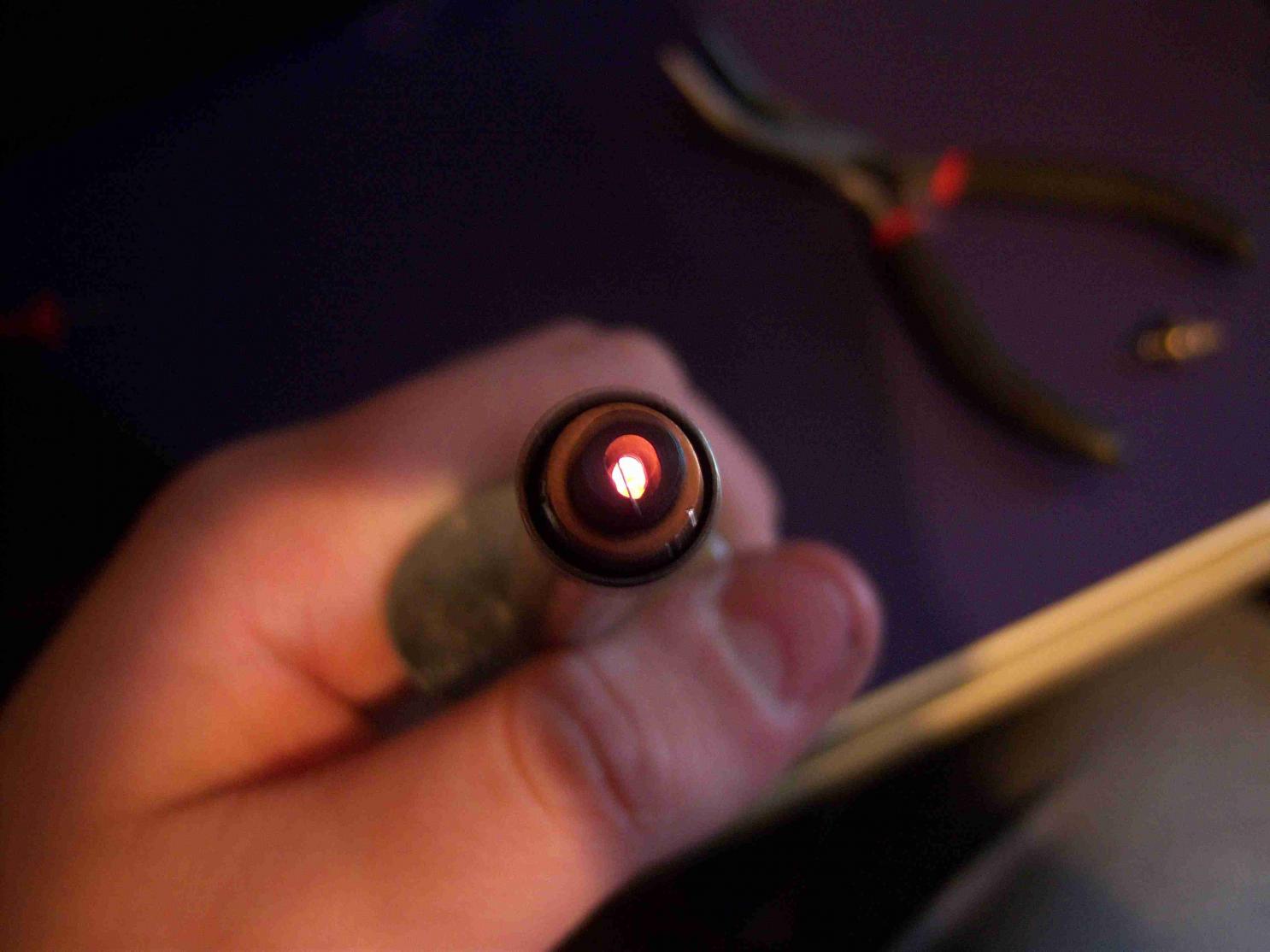

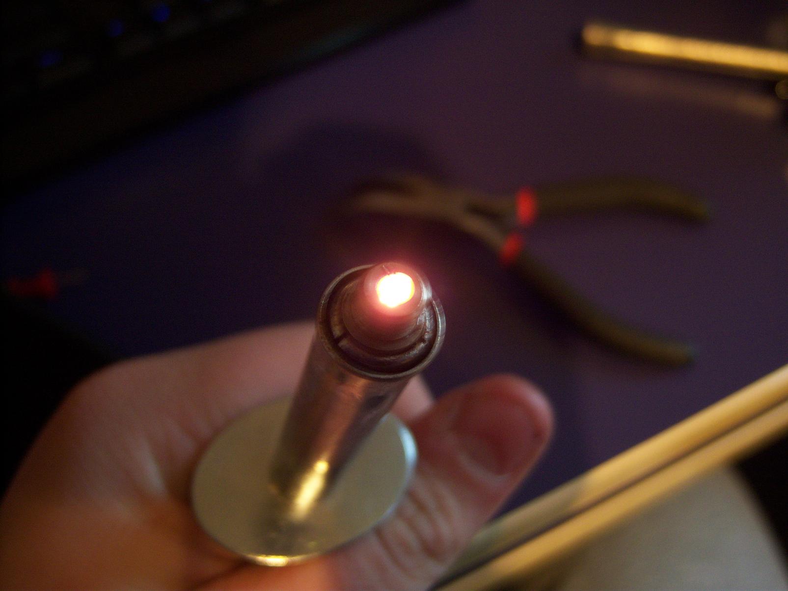

    öffne einfach das standgas noch ein bisschen und nimm doch bitte O.S. Glühkerzen die glühen heller und stärker damit hat der Motor ein vielbesseres Laufverhalten.

    nee die O.S. Glühkerzen glühen allgemein heller als andere, trotzdem hast du recht heiße glühkerzen glühen aufjedenfall heller als kalte

    O.S. Mittel Rossi Mittel RB kalt
