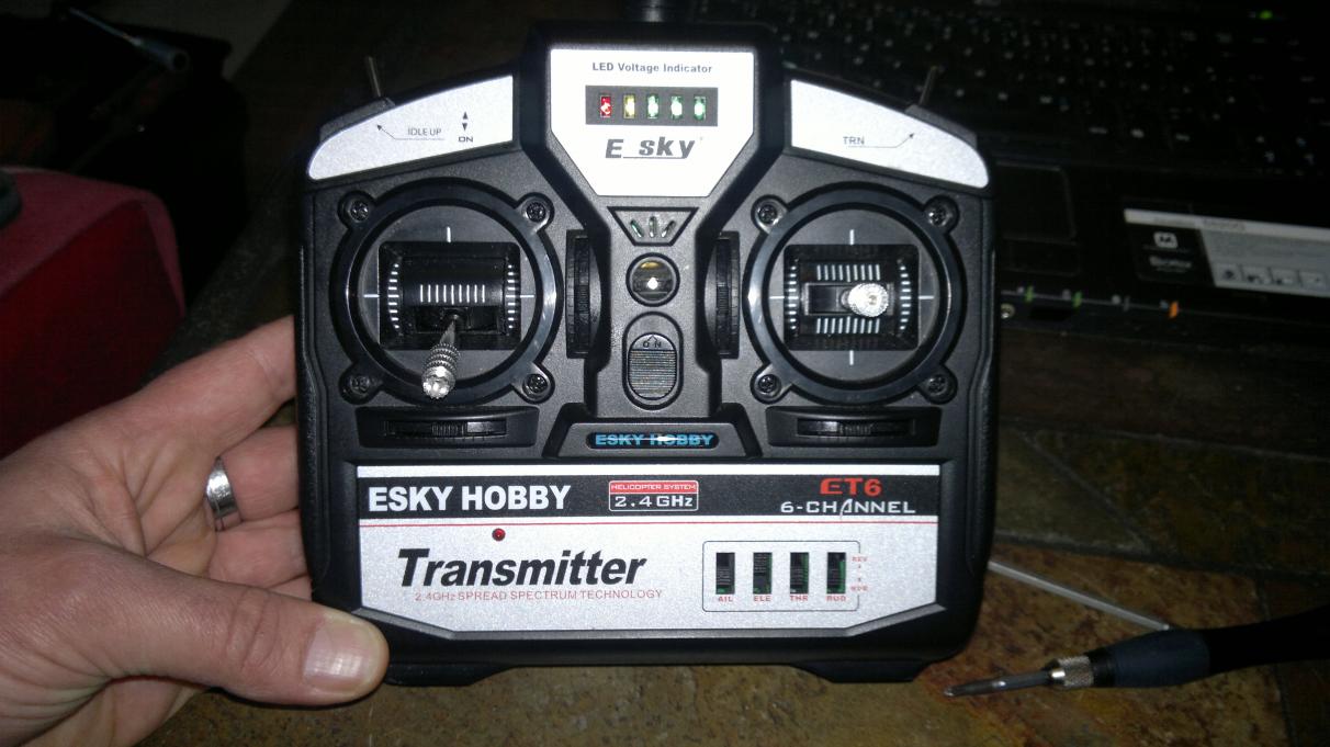

Hab ihn jedenfalls soweit, das er abheben will und Einstellungen sind auch soweit ok, nur wenn ich den Pitchhebel von der Mittelstellung aus bewege, dann habe ich nur ganz geringen Weg nach oben und nach unten. Gibt es eine Möglichkeit den Weg einzustellen, bzw. zu vergrößern?
Mein Sender ist eine ESKY HOBBY ET6 2.4 GHz, vielleicht ist der Sender ja auch nix gescheites.
Ich weiß jedenfalls nicht mehr weiter....habe auch das Problem, das ich die Servohebel nicht ganz im 90° Grad Winkel befestigt bekomme, die stehen entweder zu hoch oder zu tief. Vielleicht weiß ja wer einen Rat, was ich hier tun kann.

Also die Ferbedienung ist schonmal nicht so das Wahre.
An der kannst du außer Trimmung nichts einstellen.
Außer noch ein bisschen Expo mit einem Drehregler.
Die hat auch einen integrierten 120 Grad Taumelscheibenmischer.

Der Servoweg lässt sich bei der Funke warscheinlich nicht richtig einstellen !?
AW: Pitchweg zu gering
Da lässt sich nichts einstellen, ich kauf mir am besten ne andere funke

Hi ich hab den CP v2 auch eine Weile gehabt und die Funke ist nicht wirklich gut was Einstellungen angeht.
Aber nichts desto trotz kann man mit der fliegen
Ich tippe darauf das du im Fn (Flugmode N und damit linker Kipphebel nach unten) bist. Damit solltest du nur positiven Pitch steuern und somit wäre der weg den deine Servos da zurücklegen gar nicht so verkehrt. Auf F1 (Kipphebel links oben) sollten die Servos aber die Taumelscheibe bei Pitchhebel unten auch fast bis ganz runter ziehen.
Du musst eigentlich nix weiter machen wie im FN Mode den Pitchhebel nach unten zu legen und dann -1 bis -2 grad mit der Pitchlehre einzustellen. Bei Maxpitch solltest du dann zwischen 8 und 10° raus kommen was völlig ausreicht. Dabei solltest nur drauf achten das die Umlenkhebel des Pitchkompensators bei Pitchhebel in unterer Position fast parallel zueinander stehen. Sonst verschenkst du Stellweg.
Alles etwas kniffilig aber wenn du einmal das Prinzip verstanden hast, wirst du auch bei keiner anderen Funke Probleme haben den Heli einzustellen.
Wenn dein Heli dann trotz dem nicht abheben will, solltest du den Regler auf die Maximalen Ausschläge des Gashebels neu programmieren, einfach Vollen Pitch geben und Akku anstecken, kurz warten bis Pieptöne kommen und Gashebel auf Minimum stellen. Jetzt hat der Regler gelernt wo maximales Gas und wo minimales Gas sind, und so sollte dann eigentlich jeder CP v2 oder Honey Bee King fliegen.
