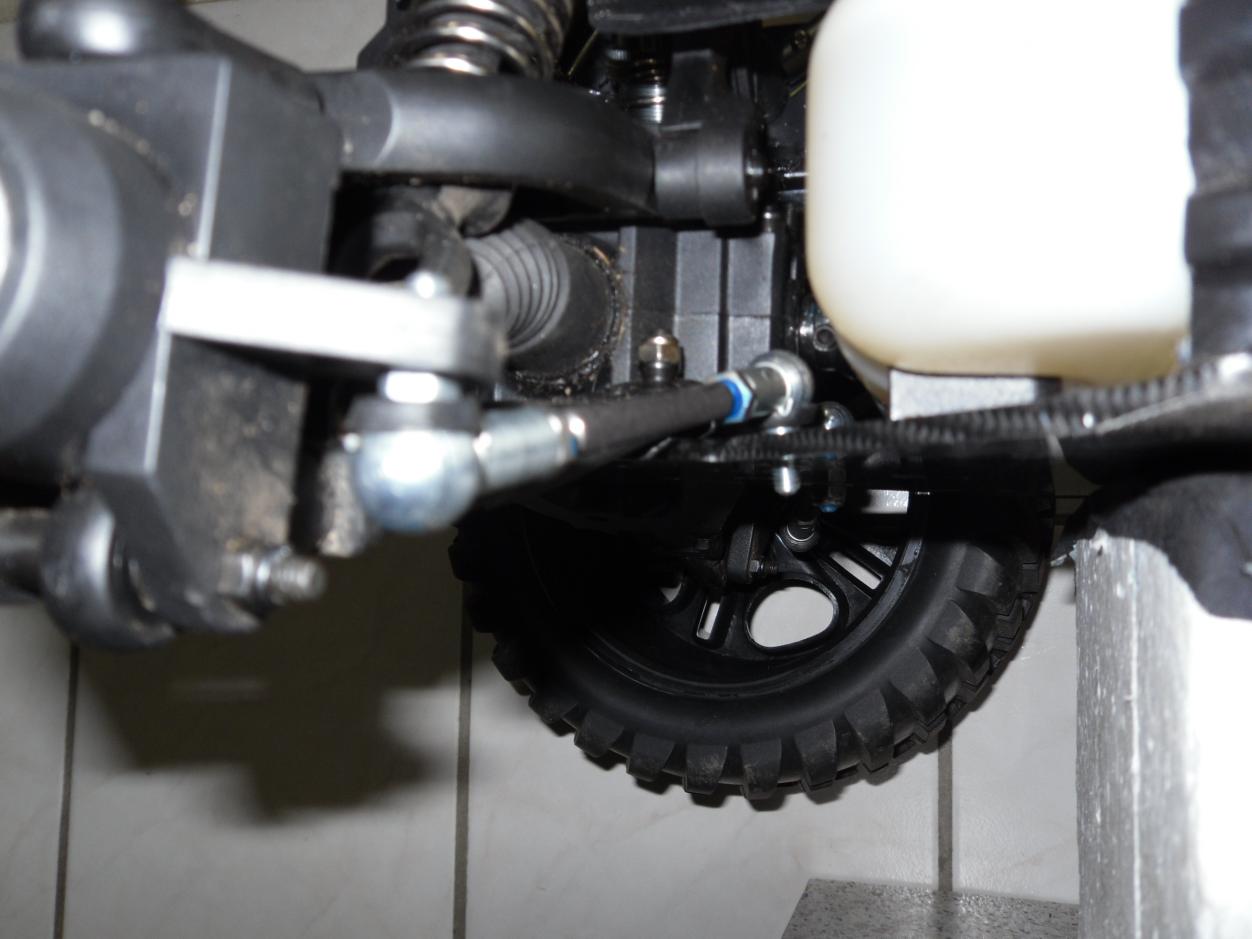

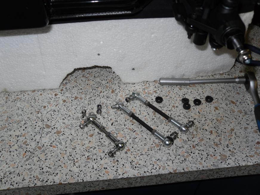

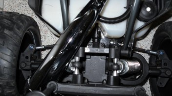

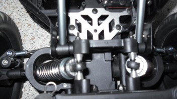

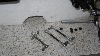

  • Hallo liebe REELY Fans,
    habe mir letztens bei Ebay [EBAY]160677307112[/EBAY] diese Spurstangen zugelegt,
    da es mich total angebrochen hat, das mein Breaker in der Lenkung so viel Spiel hatte.
    Beide Vorderräder konnte ich locker jeweils einen Zentimeter gegeneinander wackeln, von Rädervorder/Hinterkante gemessen.
    Das ist echt zu viel.
    Der Umbau sollte sich aber schwieriger gestalten, als erwartet.
    Von wegen altes Zeug ab, neues drann...
    Als erstes musste ich feststellen, das die Kugelköpfe 2 mal 5er Gewinde haben,
    original 4er Loch und 6er Gewinde.
    Das bedeutete im Klartext, ich musste die 4er Löcher in den Achsschenkeln aufbohren. :mad:
    Also Rückbau nie mehr möglich.
    Dann nächste Kacke. Meine Bodenplatte ist jetzt nicht mehr eben.
    Es gucken nun zwei 5er Muttern hinten nach unten raus, an denen nun die hinteren Spurstangen befestigt sind.
    Original ist ja eine 4er Senkkopfschraube drinn.
    Und noch was, was mich eigentlich am meisten stört. Es sind an den neuen Spurstangen keine
    Rechts/Linksgewinde. Was das bedeutet wisst ihr selber.
    Um die mir vorgeschwebte Spur eingestellt zu bekommen, mussten dreimal die Räder und die Kugelköpfe wieder ab.
    Das ist echt nicht schön.
    Hab mal paar Bilder:

    Ja danke Zuendy!
    Ich war mir ehrlich gesagt bis zum Schluss nicht ganz sicher, ob ich auch nichts falsch mache? :roll:
    Ein Gutes hat es aber. Die Lenkungsmechanik ist jetzt quasi ohne spürbare Luft.
    Es bringt schon entschieden was, das steht fest. :mrgreen:

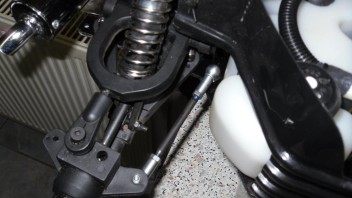

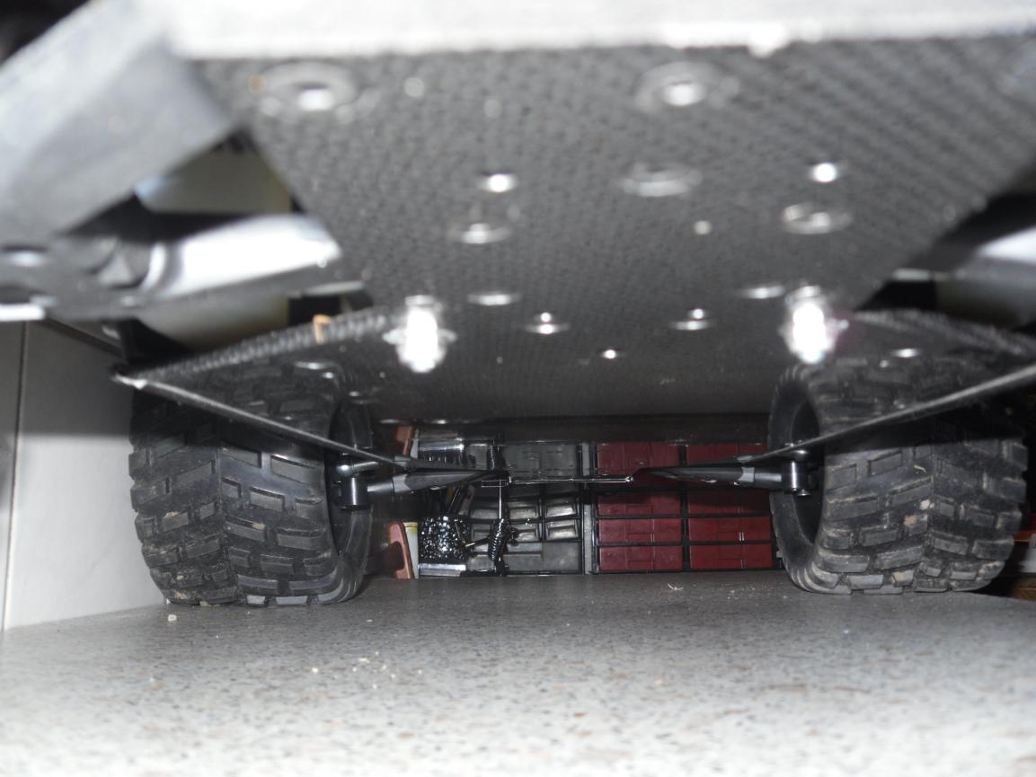

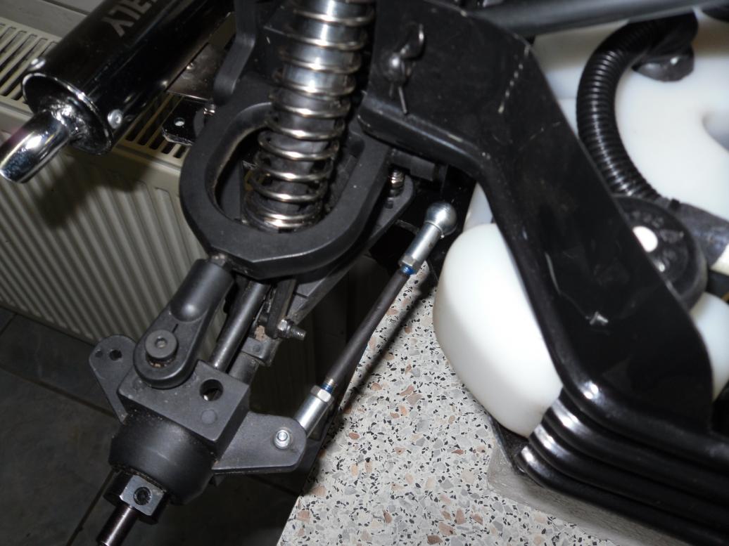

  • AW: Umbau auf Spurstangenköpfe aus Metall beim REELY 1.5/1:6
    Nochmals Danke Leute für die Likes! :mrgreen:

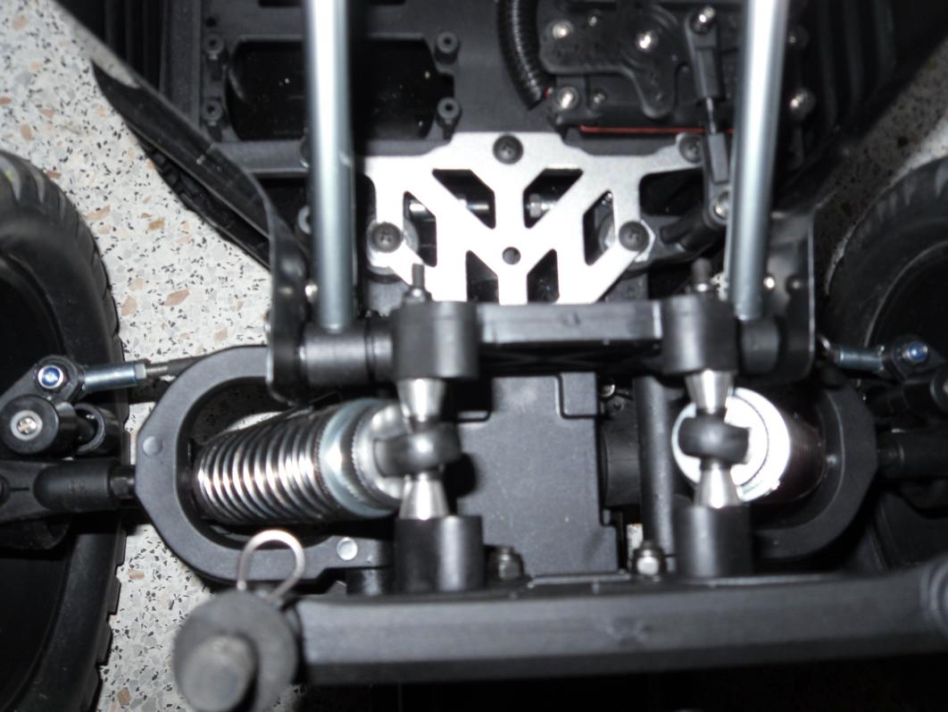

    Also, hab nochmal paar Bilder gemacht. Sind zwar nicht die besten,
    aber ich denke ihr seht, auf was es ankommt.
    Der Anbieter von der Spurstangenset hat auch noch ein 7 teiliges Set,
    also noch zwei zusätzliche für hinten. Löcher sind ja vorgesehen im Boden und Achsschenkel.
    Bei dem Set hätte ich ja auch bald zugegriffen, Gott sei Dank hatte mich der Mehrpreis abgeschreckt.
    Falls da jemand vlt. interessiert ist, ich rate da dringenst ab davon.
    Das Geld sollte man sich sparen, da es:
    1. nicht notwendig ist (mit je einer Spurstange wackelt auch nichts mehr)
    2. nicht funktionieren würde,
    weil ich jetzt mit nur einer Spurstange beobachte, dass beim Einfedern hinten die Spur positiv wird,
    also die Vorderkanten der Reifen sich zum Fahrzeug neigen.
    Werden nun noch extra zwei Spurstangen verbaut, würde es beim Einfedern zu Verspannungen in
    der Hebelmechanik kommen, da ja die Drehpunkte der Spurstangen und der Querlenker nicht kongruent sind.
    Ich denke ihr wisst was ich meine?!
    Deswegen, lasst lieber die Finger von dem 7 teiligen Set. Schade ums Geld.
    Zitat von Klimakiller;168234
    ...weil ich jetzt mit nur einer Spurstange beobachte, dass beim Einfedern hinten die Spur positiv wird,
    also die Vorderkanten der Reifen sich zum Fahrzeug neigen....
    Genau das hat mich auch tierisch abgenervt, sobald der Fighter einfedert ändern sich Spur und Sturz gravierend.
    Aber ich arbeite an einer Lösung für genau dieses Problem, und werde auch bald mal etwas dazu schreiben...
