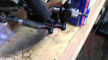

    ich war am Wochenende wieder einmal unterwegs mit meinem FG Marder.
    War eine ziemliche Schlammschlacht aber Gut.
    Nun muss ich Ihn leider Reinigen und bin mir nicht sicher wie ich Ihn Zerlegen kann.

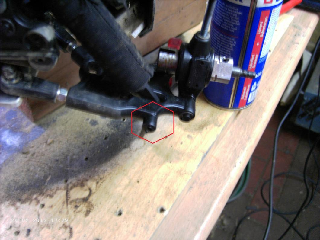

    Es geht mir eigentlich nur um eine Schraube,es ist die untere Befestigungs Schraube des hinteren Stoßdämpfers (Foto)
    Sie hat meiner Meinung nach einen imbus Kopf.
    Wenn ich versuche sie zu lösen,habe ich das Gefühl als wenn sie gleich abreißt.
    Vielleicht könnt Ihr mir ja helfen.
    Gruß racer
  • AW: FG Marder Zerlegen??
    Würde ich mal mit der Flamme rangehen, da die vermutlich mit Sicherungslack gesichert ist. Aber vorsichtig.
    Mit Flamme an Kunststoff? :D Ihr habt euch ja was vorgenommen! Sicherungslack im Kunststoff? Derjenige gehört erschlagen! Ich gehe mal davon aus, dass das Gewinde rund ist? Falls zur Hand nen Torx Bit "leicht" reindrücken und "vorsichtig" rausdrehen! Ist nicht die optimale Lösung, aber wenigstens fackelst deinen Marder nicht ab ;)
    warm machen ... ewtl mit nem heißluftfön... nicht abfackeln!! :) wenn das gewinde rund wäre würde er nicht das gefühl haben das sie fast abreißt... solang der inbus ok ist... und du gutes werkzeug hast würd ich es so probieren...

    Hallo Leute,
    ich habe Kunststoff Teile mit einem Fön warm gemacht.Und siehe da,die Schraube ist raus.
    Es ging zwar immer noch schwer,aber es hat Funktioniert.
