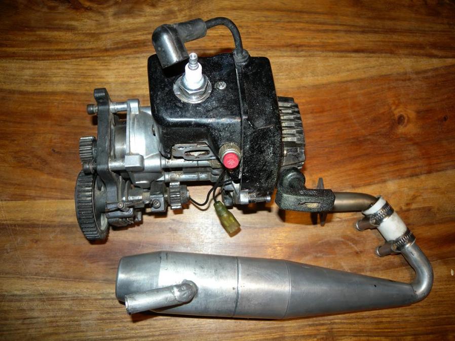

Ich habe in der Bucht einen kompletten G2D Motor ersteigert. Der soll vor 3 Jahren aufgebaut worden sein und lag danach als E-Teil im Schrank. Könnte sogar stimmen, denn der sieht ziemlich sauber aus und riecht nicht.
Mit dabei waren noch viele Teile. Hier mal ein Bild von 3 Teilen die mir ein Fragezeichen auf`s Gesicht zaubern.
Hier jetzt die 3 Fragen zu den 3 Teilen. Vielleicht kann mir einer was dazu sagen.
Wozu schleift man jedes 2.te Schaufelrad ab?
Was ist das für eine Kupplung? Die Beläge sehen irgendwie nach Plaste aus und sind geschraubt und es ist keine Feder vorhanden?
Was bringt der Zündkerzenkühler, außer das man Kerzen mit langem Gewinde nehmen kann/muß?

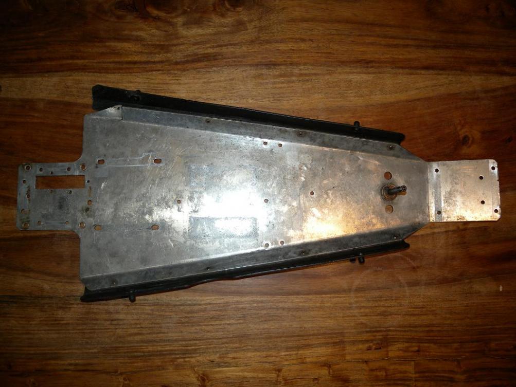

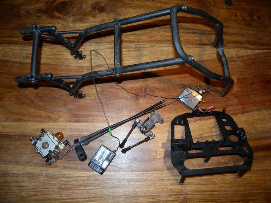

Ich habe meine Ratte grade zusammen gebaut.
An der Hinterachse habe ich die Kugelpfannen mit den Gegenstücken erneuert. Stoßdämpfer sind alle neu gefüllt und neue Radlager sind ja auch überall drin. Ich habe zwar ein Alu Differenzial gekauft, aber noch keine O-Ringe besorgt. Die sind nötig damit das 100.000der Diff. Öl nicht rausläuft. Irgendwie habe ich das total verbaselt. Aus diesem Grund ist das alte wieder drin. Mit ordendlich Fett versorgt sollte das erstmal funktionieren. Ich bin halt ungeduldig.
Da bei meiner Getriebplatte sich ein Bremsklotz in das Plaste geschmolzen hat, habe ich eine andere gekauft. Ursprünglich waren bei mir 2 kleine Bremsscheiben verbaut, jetzt habe ich die neuere Variante mit einer großen Bremsscheibe.
Alt
Neu
So siehts mit montierter Bremse aus.
Nach der Montage habe ich noch einen Zahnradschutz dran gemacht.
Auf meinen selbstgebauten kleinen Motorbock bin ich schon ein bisschen stolz.
Das ist meine Ratte in "fast" voller Pracht.
Auf anraten habe ich einen richtigen Luftfilter montiert.
Alle Schrauben sind jetzt aus Edelstahl.
Ganz fertig bin ich noch nicht. Es fehlen noch folgende Teile, sind aber bestellt: Servohorn für Gas/Bremse, neue Benzinschläuche und Filter und der Schalter für dem Empfänger.
Dann muß ich noch 2 Löcher bohren für den Keil, der Steine vom Diff. fernhalten soll.
Ich glaube das wars dann.
