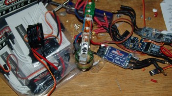

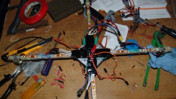

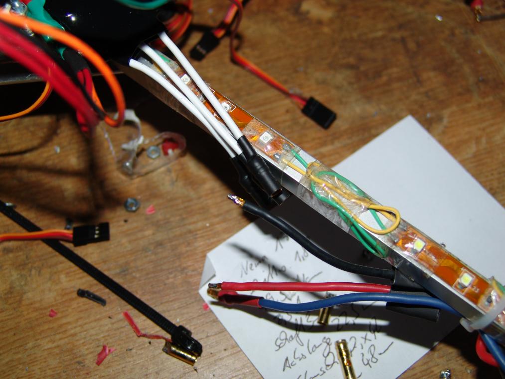

Und weiter geht's. Alte Regler runter.
An den neuen Reglern waren schon Steckkontakte verlötet. Meine Lösung war natürlich das die Buchsen am Motor sind....... also alles wieder ablöten und Stecker anlöten.
Naja, was tut man nicht alles dafür endlich wieder heizen zu können?!
Diesmal auch gleich den +Pol ausgeklemmt und mit einem Schrumpfschlauch arretiert. Nobelpreis gibt es für die Idee vermutlich nicht mehr, oder?
Endlich zu Hause bekam das Baby Saft und es läuft. Juchhe. Morgen noch Regler synchronisieren, Motorrichtung einstellen und dann geht's nach nunmehr bald 2 Monaten endlich wieder in die Luft. Jipppieeee.

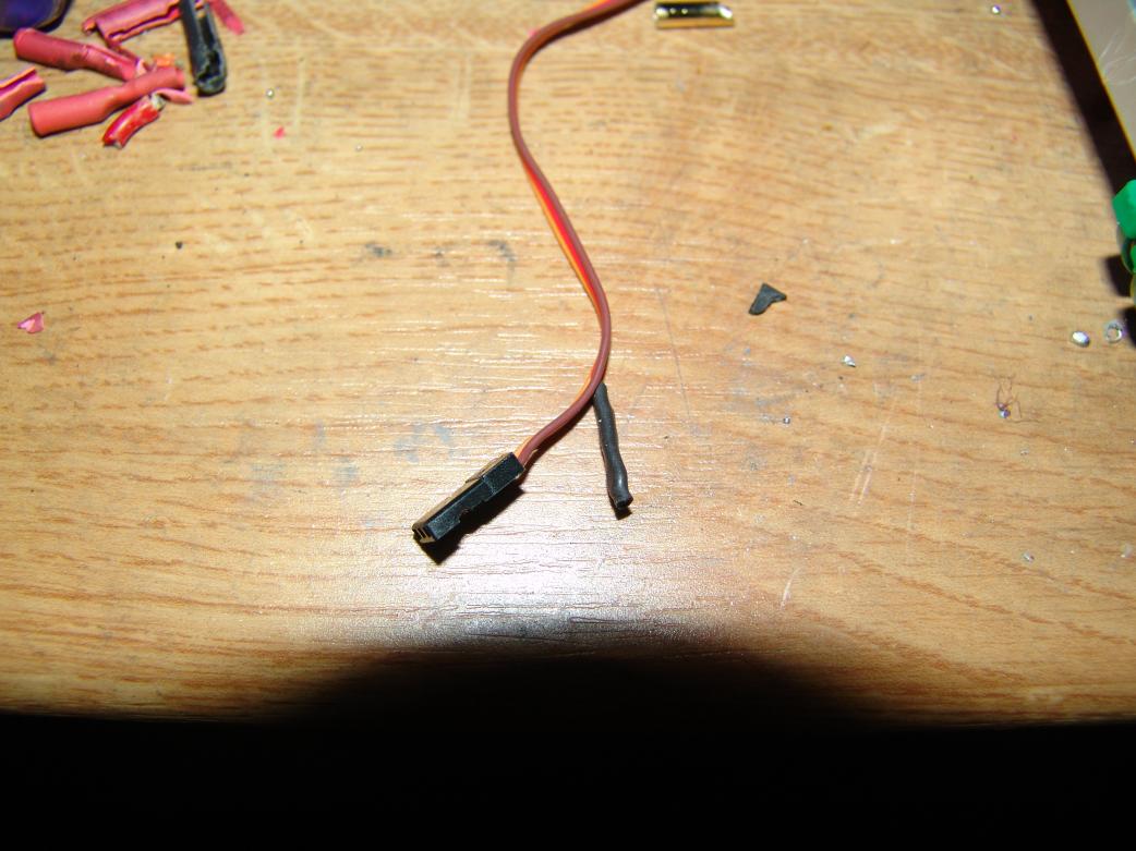

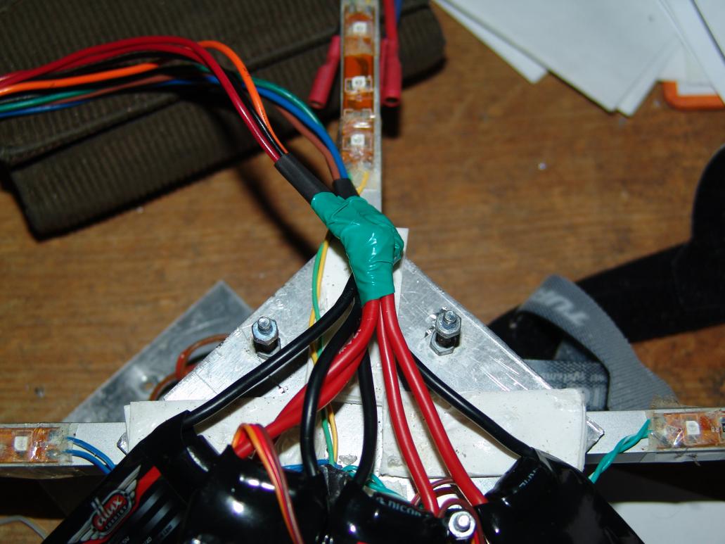

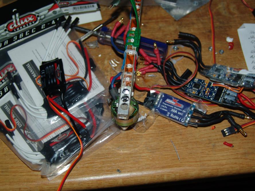

Naja, das mit den Reglern is so ne Sache... Ich hab Die ja nach meinem Urlaub gekauft, damit ich den Quad wieder in die Luft bekomme. Ein paar Tage später fiel mir ein, das ich ziemlich clever war. VOR meinem Urlaub hatte ich die direkt in HongKong bestellt. Sehr clever oder? Heut nach exakt einem Monat sind sie angekommen.
zu 4) Da is Schrumpfschlauch drunter, leider hat der nicht komplett über meine Verlötung gepasst... Da gabs dann Sicherheitsklebeband :roll: drüba.
Die "neuen" Regler sind auch ein gutes Stück leister und wirken auf mich ziemlich gut. Die Motoren "quitschen" nicht mehr.
