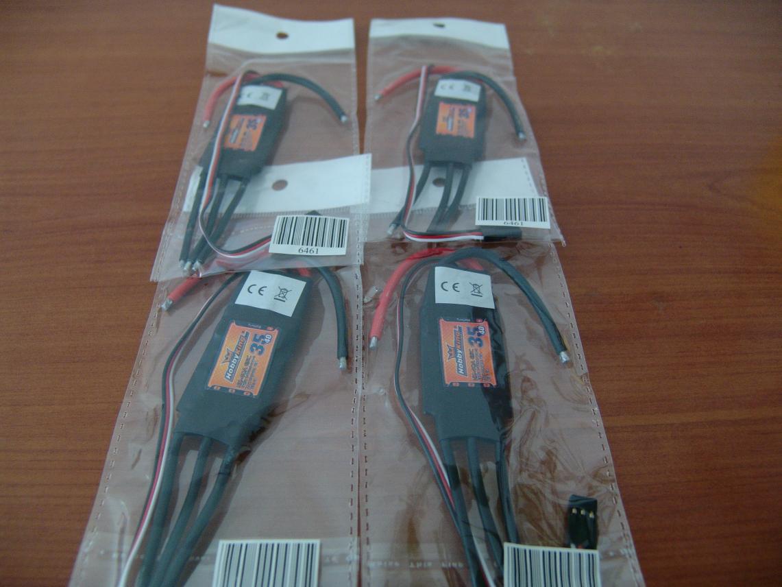

So gerade mal vier neue Regler bestellt. Salzwasser mag Elektronik irgendwie überhaupt nicht.. Mehr Details, wenn ich die Einbaue.
AW: Quadrokopter Teileliste und Bauanleitung
Die Regler sind soeben gekommen, da aber mein Auto heut morgen unbedingt ganz laut quitschen und kratzen musste, blieb mir der Weg zur Arbeitsstätte verwehrt. Nach einem 2h Einsatz wars 1:1 Auto wieder fit. =_=
Naja, kann ich mich wenigstens auf die wichtigen Dinge im Leben konzentrieren.
Die kommen nun rein. HK-40A ESC 2-3s 35-40A
Eigentlich wollte ich wieder 30A Regler nur war der Mehrpreis von einem Dollar und das Zusatzgewicht von 2g pro Regler vertretbar - finde ich. Ansonsten hätte ich wieder warten müssen. Die waren die einzigen die meine Spezifikationen erfüllten. Zwar mit 20% mehr aber auch Wurst. Evtl. will ich ja mal stärkere Motoren reinsetzen. :O_o:
