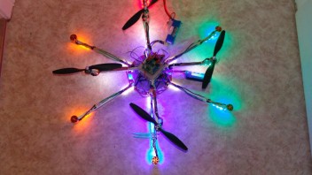

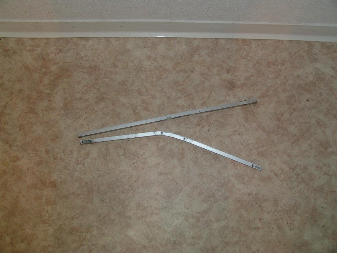

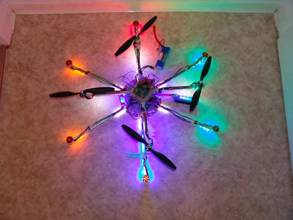

Das sind nun die Reste von Drohne V3
auf zu Drohne V4
hab dieses schon Jahr schon ganz schön Verschleiß..
AW: Quadrokopter Teileliste und Bauanleitung
Ohjee,
aber deswegen ja auch ein "Baumarkt" Rahmen. Das sind die Ersatzteile nicht so teuer.
Kriegst den wieder Fit bis zum Treffen?
V4 steht schon im Hangar. Wird heute getestet ob fliegt, irgendwann.
