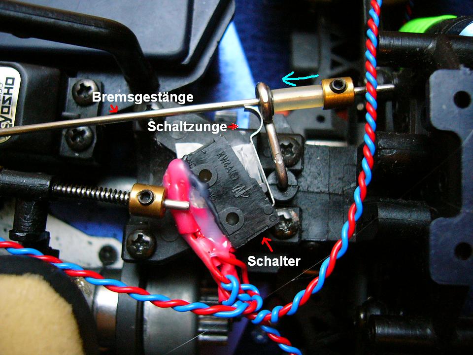

Einbauanleitung gibt es dafür leider nicht da halt jedes auto individuell ist hier ist mal das bild von der seit das müsste dir helfen wen nicht fragen[attachment=0]Schaltzunge.jpg[/attachment]

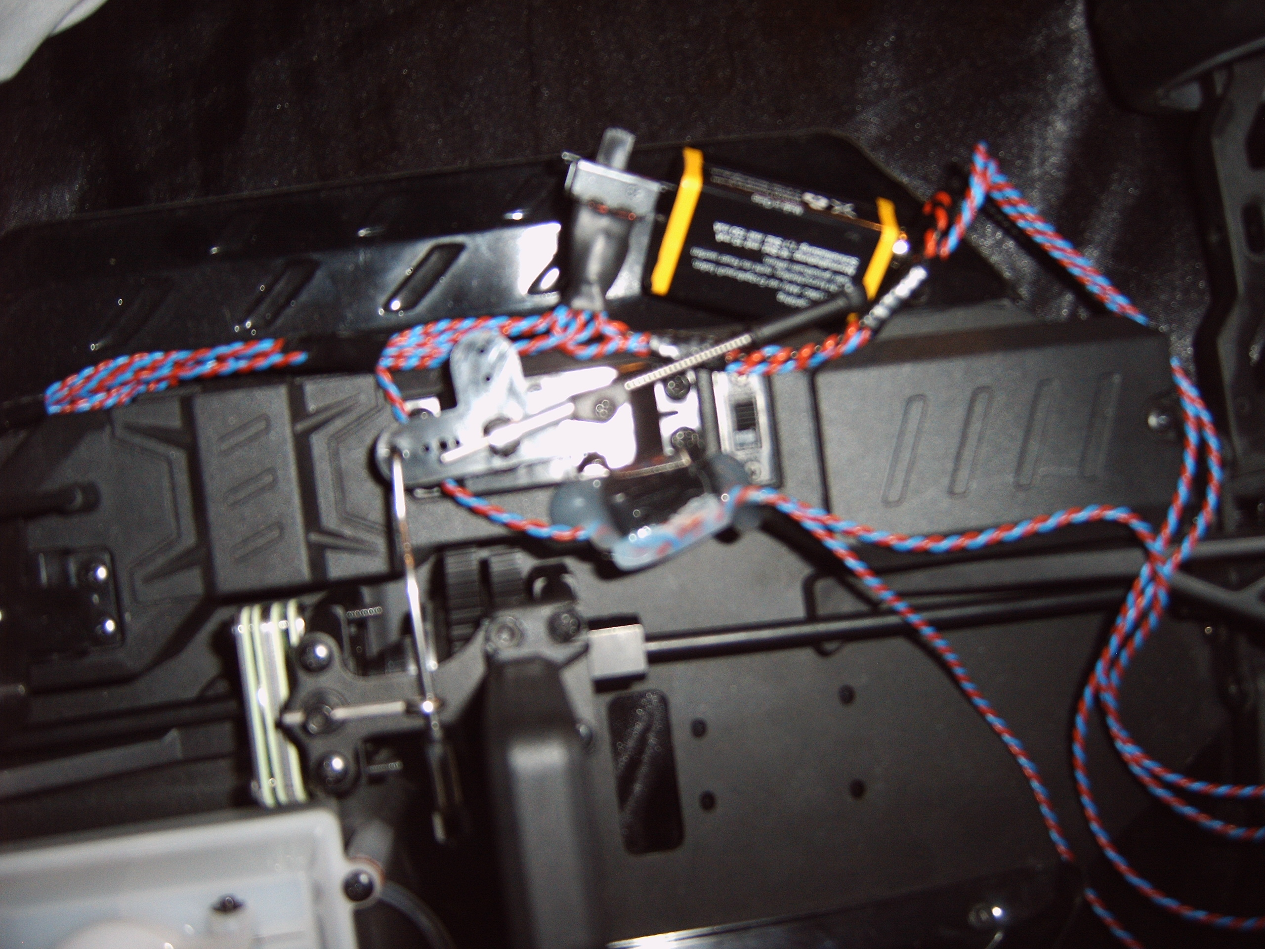

Ja das hilft, danke. Also wenn ich das richtig sehe ist das so ne art micro schalter, den du einfach aufgeklebt hast mit heißkleber...RICHTIG
Und wie ist die strom versorgung? über die rc box oder seperat
Re: LED Set AMG
die läuft separat über eine 9v block die leider nicht im lieferumfang dabei ist

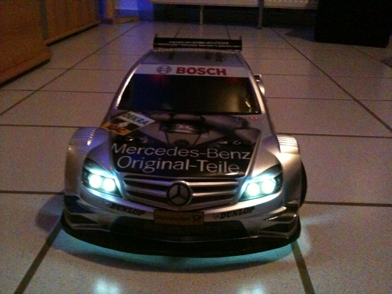

So hier hab ich jetzt mal ein Bild wie ich die Led´s vorne plazieren wollte[attachment=0]Unbenannt.jpg[/attachment] Habe das jetzt mal rot gemacht alles andere hat man nicht gesehen
Warum die 2 da unten hin???
Naja hab mir gedacht das das zu fett da oben ist und die sollen ja auch so in den sticker rein das das schon passt un ich glaube nichtb das man die zu zweit auf den sticker bekommt da habe ich mir gedacht ich mache die einfach noch da unten in den grill rein
sieht evtl auf entfernung auch besser aus den dann sieht man das da 4 sind und nicht nur 2 punkte

Das sieht bestimmt fett aus... Nur das mit der 9V batterie macht mich stutzig :roll: Ist ja nicht so einfach die unter zu bringen...
1 Frage: Kannste noch mal näher auf den schalter eingehen
2 Frage: Wie schaltet man das ein ?
Re: LED Set AMG
naja die 9 volt block ist ja nicht immer dabei und dan mache ich die mit klettferschluss neben der rc box fest
Ja und mit dem schalter ist halt wen du an der Fehrnbedienung bremst dreht sich ja der servo und der servo dreht sich dan mit dem ende wo die gasstange ist über den schalter und schaltet dan den taster ein und bleibt solange eingeschaltet bis ich an der fehrnbedienung wieder von der bremse gehe
Natürlich kann man das auch ganz ausschalten und einschalten da ist noch so nen schalter dran wie er auch schon im racer drine ist für den empfänger

das ist ein rein mechanischer schalter. da ist am servogehäuse ein kontakt und einer am hebel wenn er der hebel sich dann dreht kommen die kontakte zusammen und das bremslicht het an.
Das ganze geht auch elektronisch was dann wesentlich weniger anfällig ist.
An das gasservo kommt bei schlammigem untergrunde viel dreck!

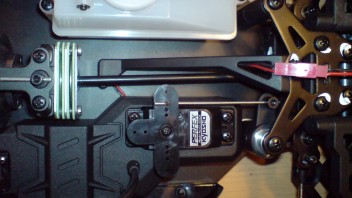

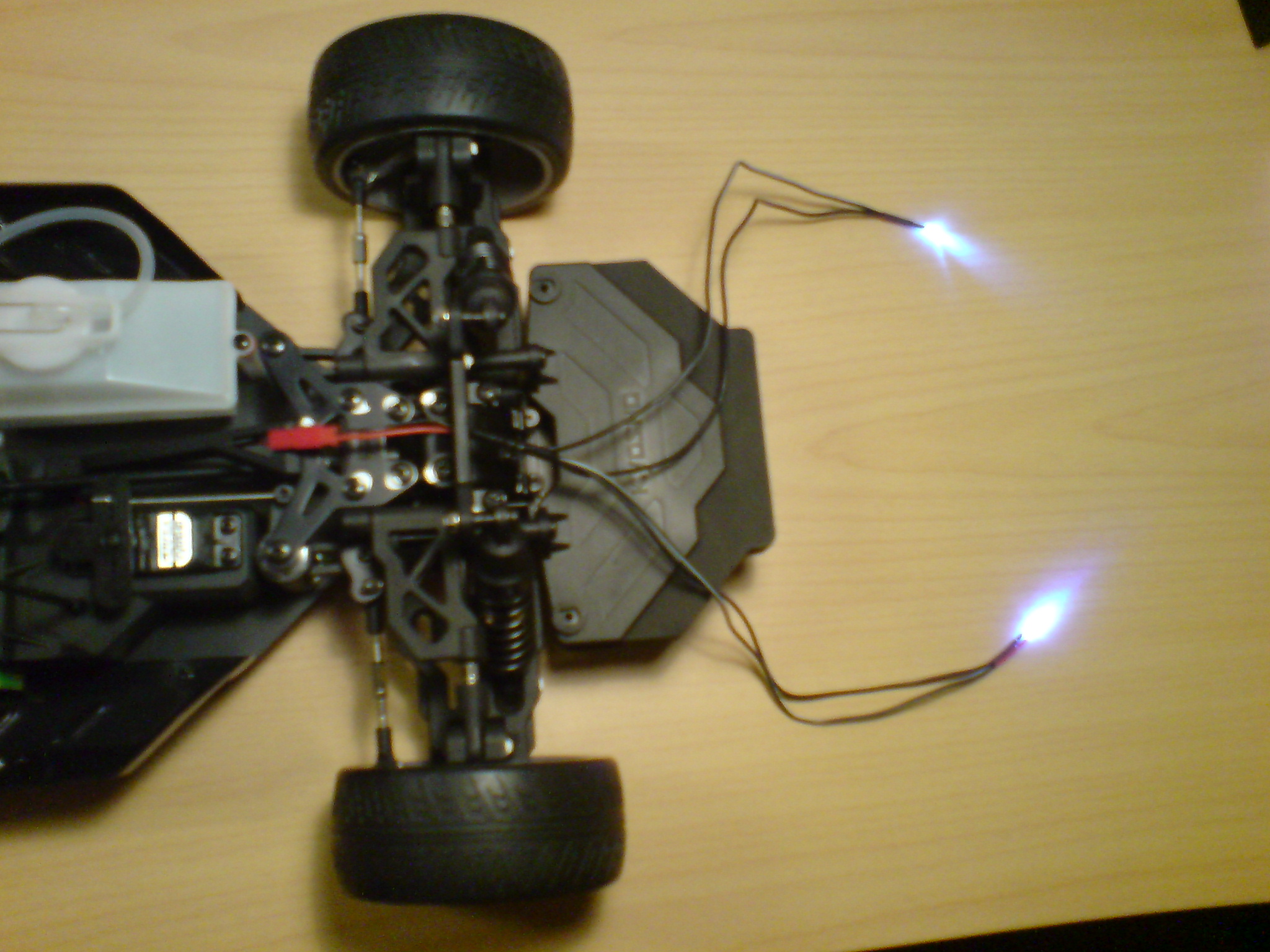

So hatte langeweile und zeit da habe ich mich dann mal an die beleuchtung gemacht... Die scheinwerfer nach vorne sind jetzt fertig und funktionieren beim einschalten der rc-box. Werde die zwei dann an der karo befestigen, durch den stecker kann ich je nach bedarf ein/aus stecken.(je nach dem ob karo ab oder drauf) Habe das kabel direkt hinter den Hauptschalter gelötet und durch die rc-box unter der längsstrebe der VA verlegt kann man am bild sehr gut erkennen, denke ich... Wenn dann mal wieder zeit ist werde ich mir noch bremsleuchten bauen, die wiederum werde ich aber direkt an das kabel vom servo löten so spare ich mir den zusätzlichen schalter...
