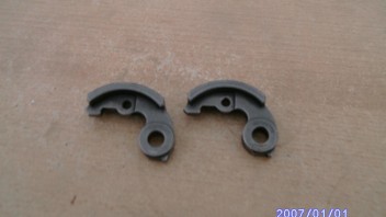

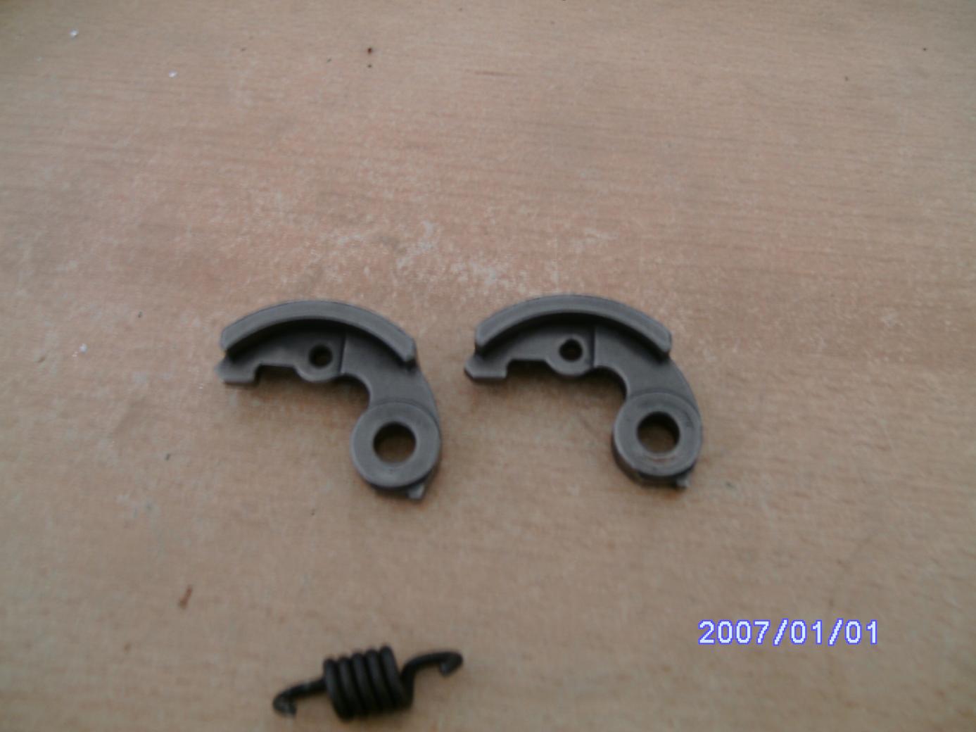

habe die Kupplung und das dif ausgebaut das dif schaut ganz gut aus und die Kupplung auch da war nur schwarzer abrieb drauf sonst nichts Außergewöhnliches

Wie sieht denn die Feder von der Kupplung aus? kannst du die Backen ein wenig auseinander ziehen? (Ich Frage das, weil Oberst geschrieben hatte, dass diese Feder auch mal klemmen kann)

also die feder der Kupplung lässt sich ein wenig bewegen und die Gerausche sind normal nichts schleift klappert oder kratzt ich hatte auch die Kupplung mit anderen Bildern abgeglichen aber es sah alles gleich aus also die Bilder und meine Kupplung

hier mal ein paar Bilder der Kupplung
