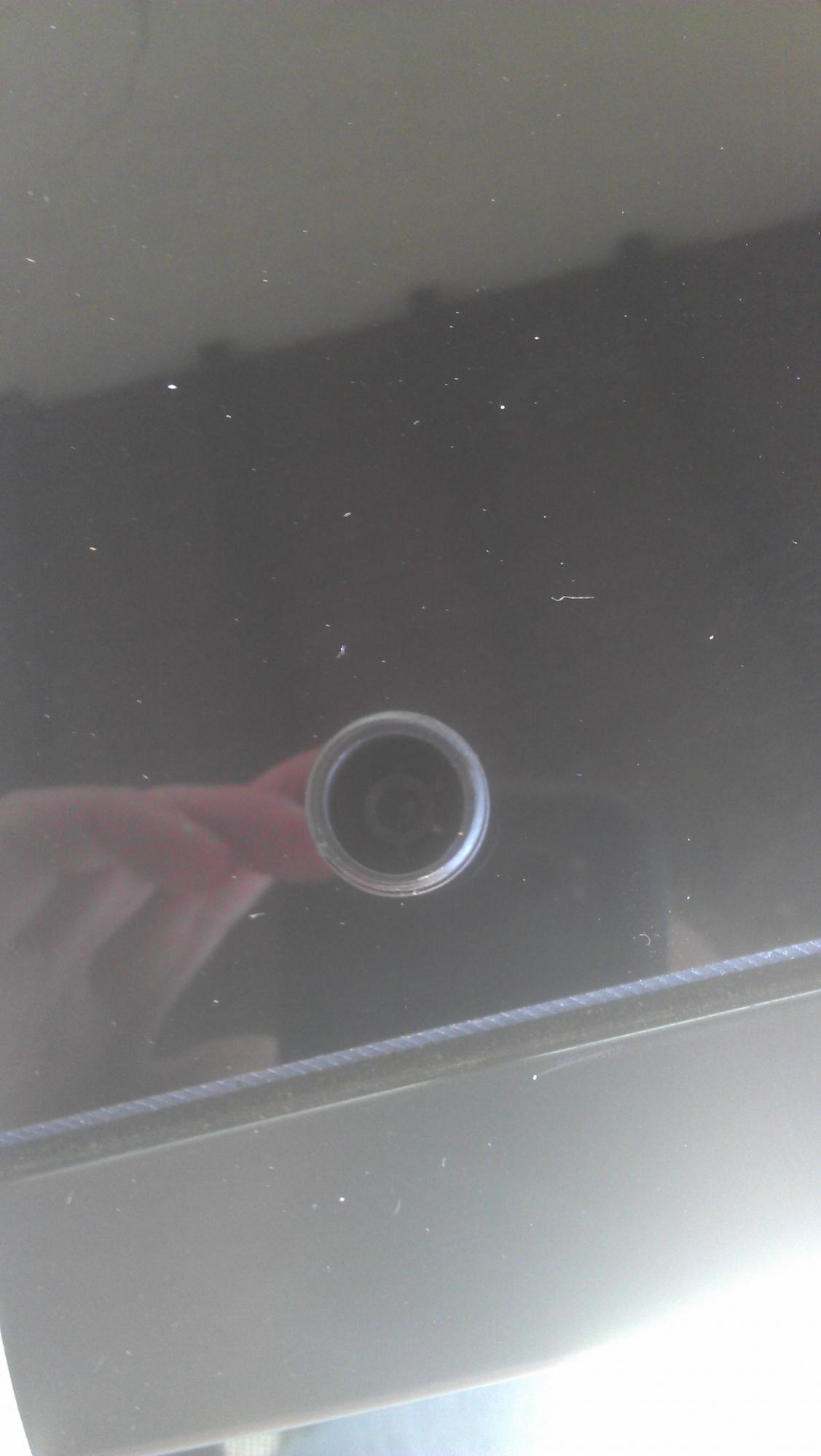

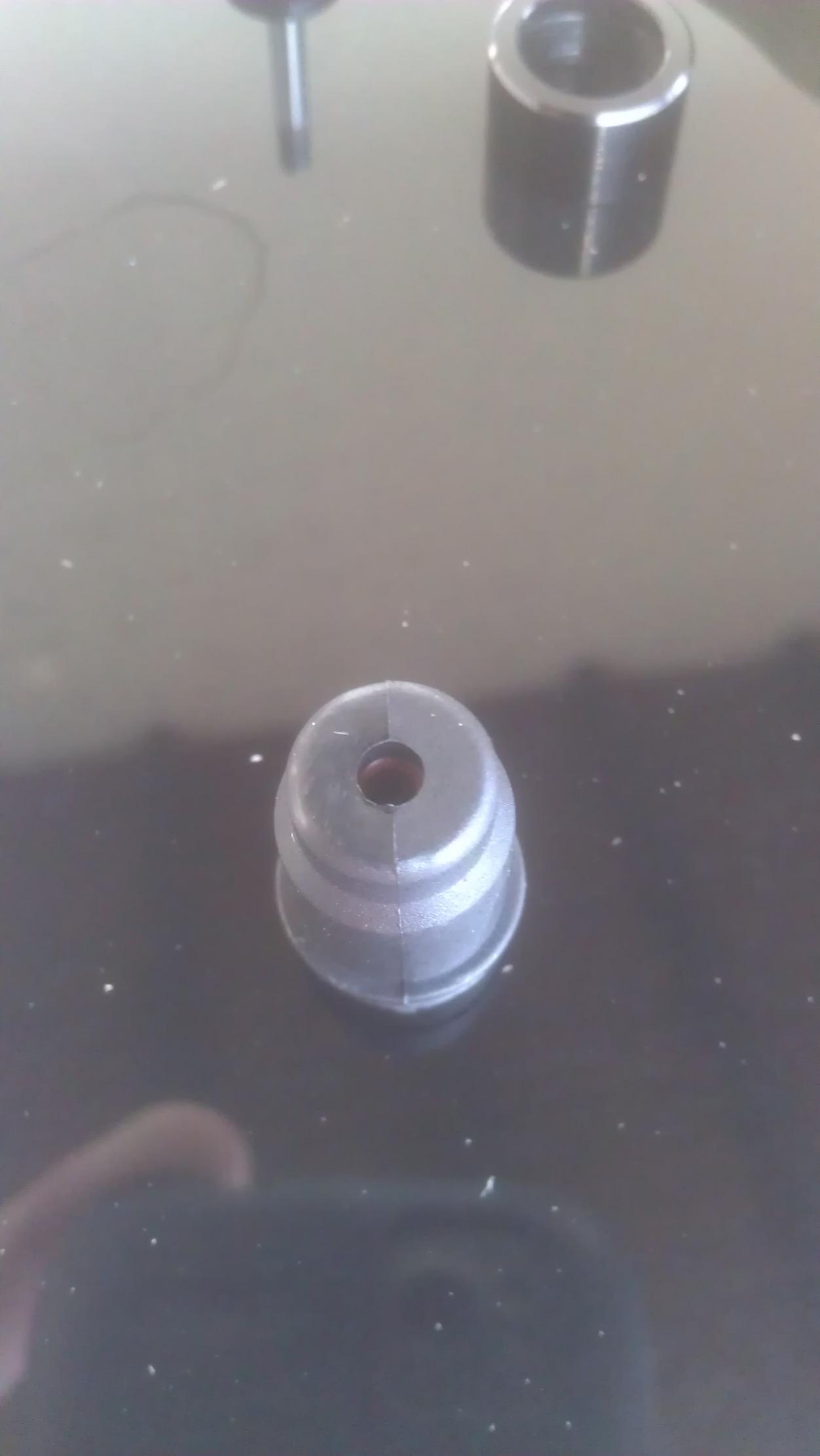

So, Fotos hatte ich beim Zusammenbau gemacht. Allerdings noch keine Zeit hochzuladen. Die beiden roten Ringe kommen ganz unten rein. Und darüber kommt der gezackte Ring, quasi als Sicherung.
Hatte übringens dasselbe Problem wie du. Hab dann wieder alles zusammengepackt und den Sicherungsring mit einem Schraubenzieher festgedrückt. Scheint zu halten. Bin aber trotzdem am überlegen die Ausgabe zu reklamieren, weil ich nich weis ob´s hält
