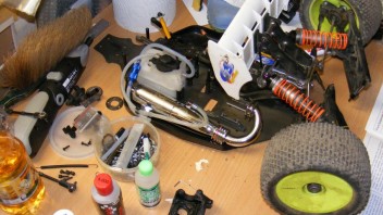

    Habe gestern den ganzen Tag geschraubt: Stoßdämpfer hinten rechts war völlig hinüber,
    hinten links hatte sehr viel Spiel und schien auch nicht mehr ganz frisch zu sein.
    Mal fix in die Kisten mit den Ersatzteilen geschaut und etwa eine Stunde lang große Augen gehabt beim Auspacken :D
    In den beiden Kisten sind eigentlich genug Teile für zwei weitere XUTs, es fehlen nur Chassisplatten und ein paar wenige Teile.
    Aber alle Teile sind nagelneu eingepackt.
    Also schnell zwei neue Dämpfer zusammengebastelt mit 35er Öl und 0,8mm Kolbenplatten.
    Dabei ist mir aufgefallen, dass der Vorbesitzer bei der Dämpfermontage ein Teil vergessen hat,
    was zwangsläufig zum starken Verschleiß + Spiel geführt hat. Das Öl war übrigens schlammfarben und hatte eine ähnliche Konsistenz ;)
    Dann habe ich noch ein paar Schrauben in der Chassisplatte mit dem Dremel und einer Trennscheibe bearbeitet,
    da die Innensechskantköpfe rund waren und sich die Schrauben nicht mehr lösen ließen... Sind nun VA Schrauben drin :)
    Die Starterbox wurde angepasst, hätte so niemals für den XUT gepasst, der ist aber auch groß!
    Heute kümmer ich mich um den Motor. Ich glaube er hat etwas Dreck im Inneren. Es war keine Glühkerze im Motor als ich das Paket bekam und mit montierter Kerze kommen knirschende Geräusche aus dem Motor, bei Drehen über den OT. Werde mir das heute mal genauer ansehen und den Motor ggf zerlegen + reinigen.
    Dann schaue ich mal was sonst noch so anfällt, einige Teile haben zB vermeidbares Spiel, und dann hoffe ich, dass ich heute noch zum Fahren komme!
    Ansonsten wäre morgen ja auch noch ein freier Tag ;)
    Bilder werde ich heute auch machen, Akkus laden schon. Muss nur noch ein Kabel für die Kamera finden.
    Bisher kann ich sagen, dass mich der XUT wirklich überrascht hat, was die Materialqualität angeht:
    So stabilen, zähen Kunststoff habe ich noch NIE in einem Modell erlebt! Dazu auch noch absolut großzügig dimensioniert alles.
    Die gefrästen Aluteile sind ein Genuß... und die Dämpfer scheinen auch verdammt ordentlich zu sein.

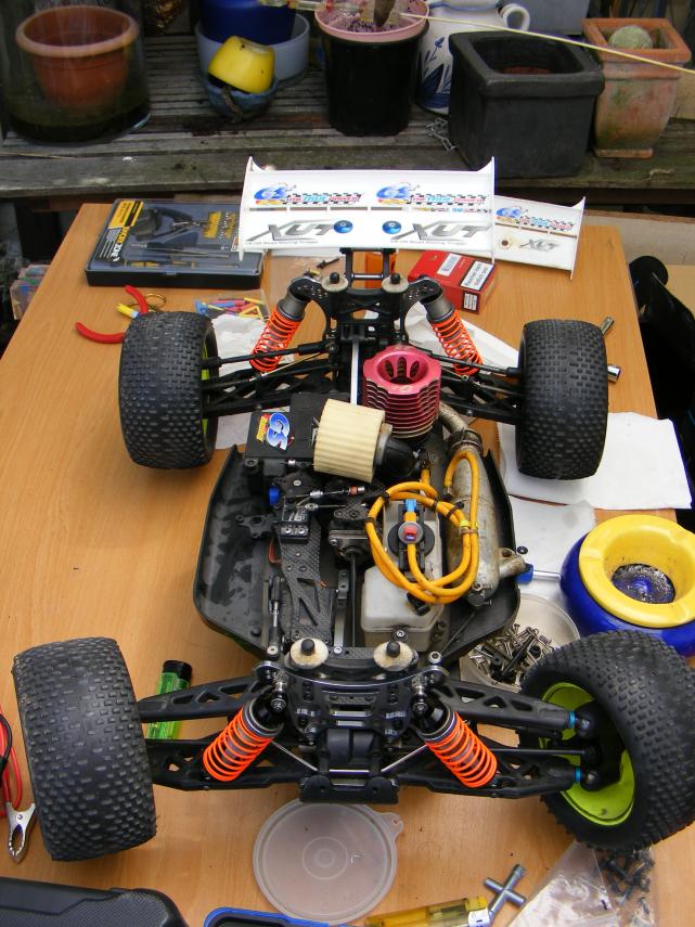

    So, Bilder, Stress.
    Netbook im abgesicherten Modus (hat cardreader, aber kein lauffähiges Betriebssystem/Internet), Bilder auf externe HDD, von da auus auf den Desktop PC.
    Umständlich, aber was solls... jetzt sind die Bilder in nem Album, werde gleich noch einzeln einbinden und vor allem kommentieren.
    Es sind keine Bild im Endzustand dabei, wae zu heiß aufs Fahren, als Fotos zu machen ;)
    http://www.instantgallery.de/i/7dnti8
  • AW: GS Racing XUT Truggy 1:8
    Bing! Da sagst du was, wird erledigt, edit folgt!
    Tut mir Leid, entweder es liegt an der Bildgröße (mit 1600*1200 über dem erlaubten Maß) oder ich weiß es nicht.
    Werde mich morgen nochmal drum kümmern und die Bilder entsprechend ersetzen, aber hier schonmal kurze Erläuterungen:

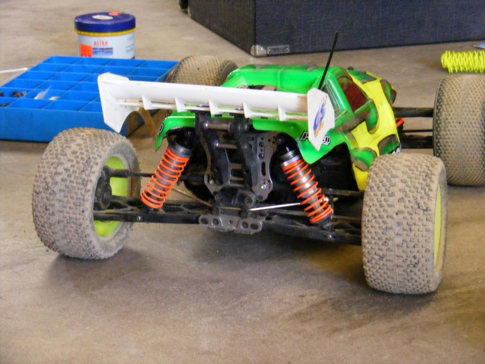

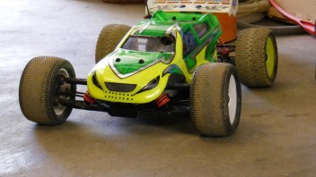

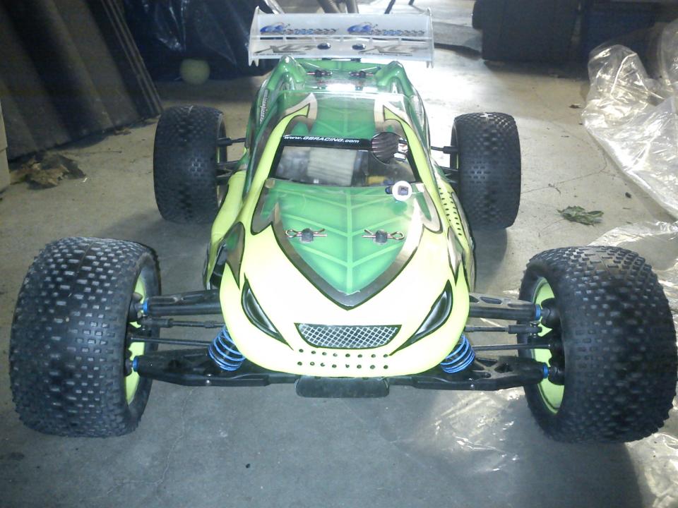

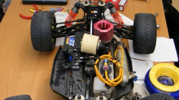

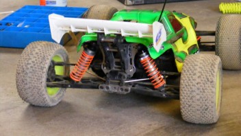

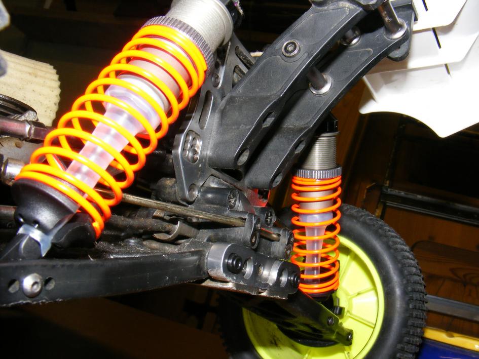

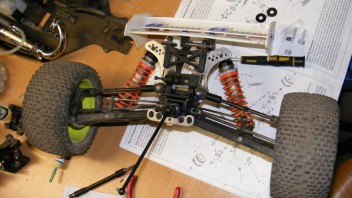

    Mit Karo und alten Dämpfern vorne (schlechte Bildqualität):

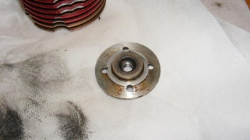

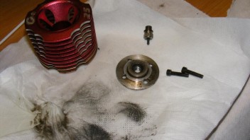

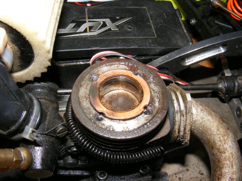

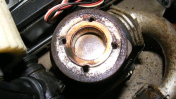

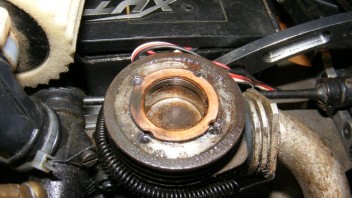

    Der Motor... das sind richtig feste Verkrustungen auf dem Kolben, normal für 4,5 Liter?
    Werde mich zeitnah mal um die Reinigung kümmern

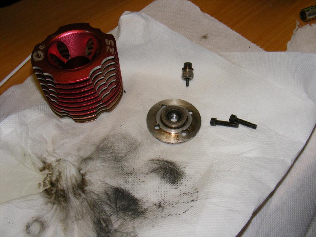

    Und hier der Grund, warum der Motor "knirschte": Es war Luft, die auf der Resoseite unter dem Kühlkopf aus dem Motor zischelte.
    Der Kopf hatte nur zwei Schrauben Kupplungsseitig montiert. Pfui! Daher war auch das halbe Auto mit Spritresten versaut.
    Nun sind die beiden Originalschraben versetzt montiert und dazu zwei M3*20 Schrauben mit VIEL Teflonband... scheiß Lösung, ist nicht hitzefest genug.
    Wo bekomme ich M3,5*20 Schrauben her? 10 Stück für 13 Euro sind mir zu heftig (ebay).

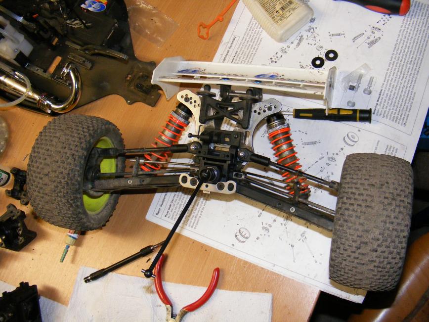

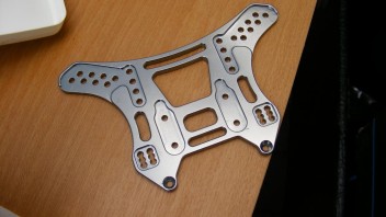

    Die neuen Dämpfer hinten. Ich liebe diese Teile... Wirklich geniale Teilequalität!...
    ...auch bei den Dämpferbrücken!
    Jetzt kommen (nur ein paar!) weitere Mängel:

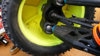

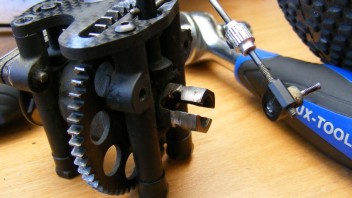

    Verschlissene Pivots...
    ...Wellenmitnehmer (fast alle am Modell)...
    ...der dazugehörige Knochen...
    ...und mein ständiger Begleiter, die ausgelutschten Schraubenköpfe bzw deren Resultat nach dem Bohren.

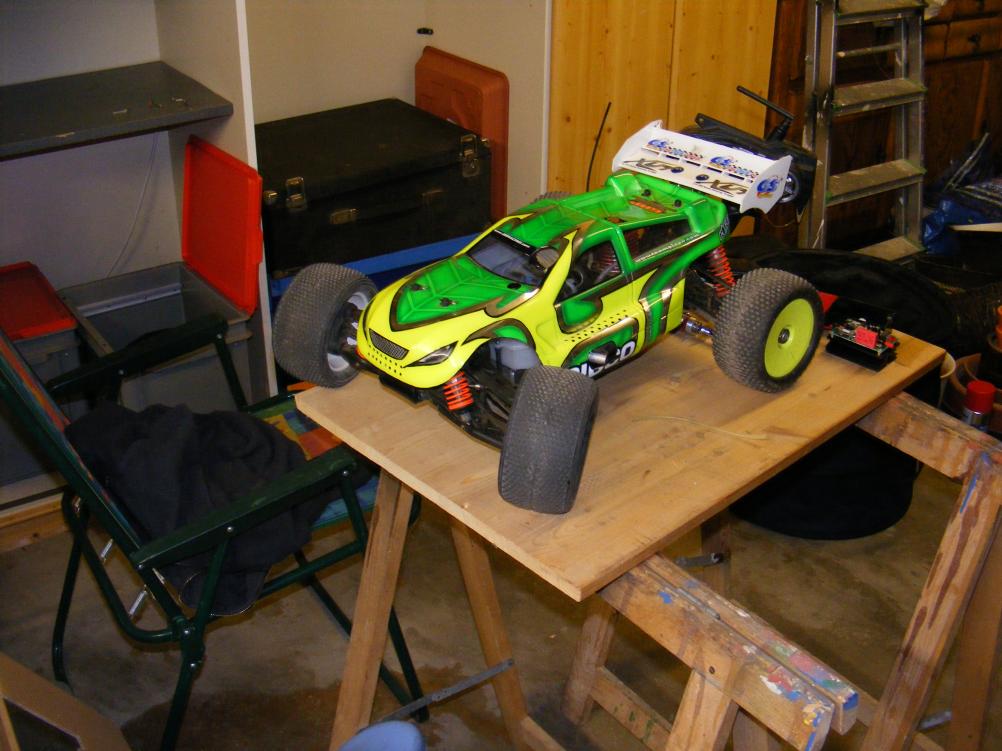

    Und ein Bild vom Arbeitsplatz :) War ja schönes Wetter.

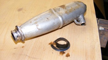

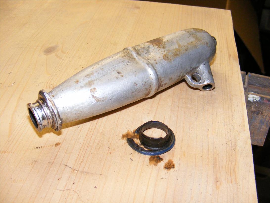

    Ich brauche einen neuen Reso...
    Wollte ihn reinigen, da fiel mir auf, dass mein Reso auf der Unterseite komplett eingedrückt/gebeult ist. Dazu ist die Silikondichtung von Krümmer zu Reso komplett zerfetzt.
    Die Dichtung am Motor ist zwar auch an einer Seite gerissen, dichtet aber komplett ab.
    Jedenfalls habe ich heute den Motor auf Werkseinstellung zurückgeschraubt und siehe da, er läuft, aber gewaltig :)
    Tatsächlich habe ich die ganze Zeit in viel zu mageren Bereichen versucht ihn ans Laufen zu kriegen. Da so verdammt viel Qualm aus dem Reso kam, ging ich felsenfest davon aus, dass der VIEL zu fett lief und hab im Bereich von 1,5-2,5 Umdrehungen an der HDN rumgetunt (normal 3,25-3,5) :-X
    Naja nun läuft er und ich freu mir nen Ast ab :D
    Jetzt muss ich noch einen neuen Reso finden/kaufen, Motordichtung kaufen, auf die Kühlkörperschrauben warten und noch ein wenig am Fahrwerk einstellen (zB zu starke Vorspur vorne durch breitere Pivot Aufnahmen).
    Habt ihr Tipps für mich zum Resokauf bzw Ahnung von dem ganzen EFRA Nummern Zeugs? :D
    Könnt ihr aus meinen Bildern deuten, was das für ein Reso/EFRA Typ ist? Leider sind keine Modellbezeichnungen mehr drauf, Vorbesitzer scheint ihn mal komplett abgeschliffen zu haben.

    Klar, neu Beule ist kein Problem, aber der Reso ist komplett platt unten :D
    Habe auch Fotos gemacht, aber hab grad keine Lust das oben erwähnte Prozedere zu wiederholen um die Bilder auf den Rechner zu bekommen :D
    Außerdem ist der Reso echt nicht mehr schön, siehe Bilder oben... Die Löcher für die Verbindungsfedern vom Krümmer zum Reso sind auch ausgerissen - neue gebohrt.
    Hätte gern einen neuen, schönen, aber hab absolut keine Ahnung von den Charakteristiken etc... Und mehr als 70 Euro für Reso mit Krümmer wollte ich nicht ausgeben.
