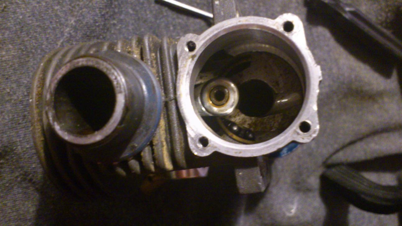

hi@all,
habe einen motor der beim drehen ueber den OT naggelt.
das pleul zeigt in dem breich spiel.
ansonsten schaut der motor aber noch ganz gut aus (laufbuchse, kolben)
meine fragen dazu waeren
- ist es warscheinlich das auch die kurbelwelle getauscht werden muss ?
(denke eher nicht da die ja aus stabielerem material ist als das pleul)
- wie zerlegt man einen solchen motor fachgerecht ?
(bin ehemalig gelernter kfz mechaniker, also nicht ohne vorahnung)
vermute mal das ich kolben incl. pleul rausbekomme wenn ich die laufganitur entferne ?
weil dann genuegend spiel da sein sollte um das pleul von der kurbelwelle zu bekommen ...
oder muss bei sowas die kurbelwelle raus ?
thx
