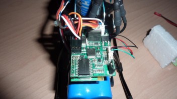

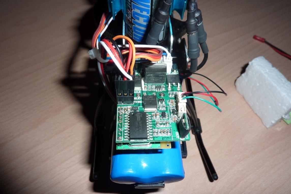

    Hallo zusammen,
    Ich bin neu hier im Forum und seit kurzen Besitzer eines F 645.
    Leider hatte ich an den Feiertagen einen heftigen Absturz mit meinen F 645 gehabt.
    Bei mir ist die Haube zerbrochen und die Platine hat sich verkleinert bzw. hat sich verdoppelt :( und ein Servo ist auch Schrott.
    Kann mir jemand sagen, wo ich diese Teile günstig erwerben kann?
    Diese müssen nicht unbedingt neu sein.
    Gruß
