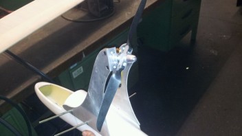

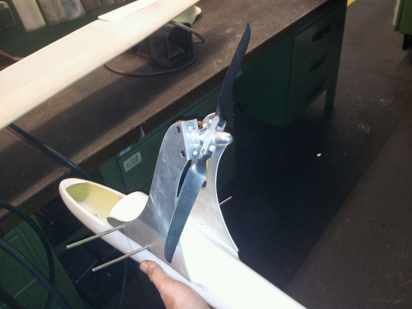

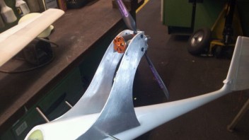

Nach nochmaligem Ansehen der Bilder ist mir aufgefallen, daß Du den Antrieb auf "Schiebend" baust. Warum? Außerdem habe ich den Eindruck, daß der Motor etwas weit hinten ist. Er sollte sich besser über dem Schwerpunkt befinden.
Klar kannsde ihn ma fliegen! Bringsde auch was schönes mit... Baadert ist dann bestimmt auch dabei
beim Motor hab ich vom easystar inspirieren lassen... Schiebend weil der prop sich dann viel weiter einklappen kann und nicht am motorträger anliegt bzw hängen bleibt...

wenn ich gas gebe drückt der motor den flieger ganz schön runter... ist der motor zu steil oder muss er steiler???

Sauber! Ja kannst den Motor mal noch ein wenig anstellen. Sodaß die Rotorblattwelle gegenüber dem Stator ein wenig tiefer kommt als vorher.

Hab auch noch nen Tip. Kann es sein, daß der Motorsturz in die falsche Richtung geht? Die Luftschraube sollte nach Oben zeigen. Du hattest auch gefragt, ob der Sturz bei meinem Modell so groß sein muß. Ja, ca. 7 Grad.
