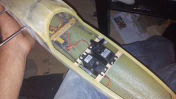

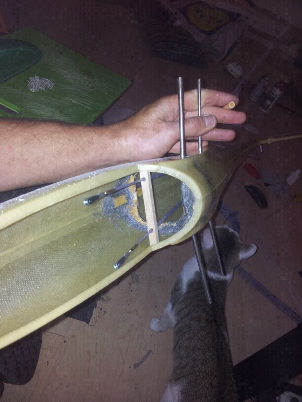

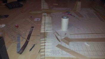

soo weiter gehts... anlenkung wird wie jan vorgeschlagen hat gemacht...

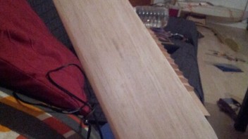

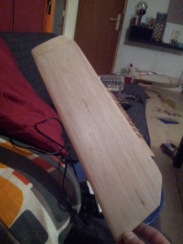

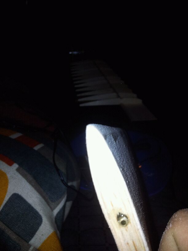

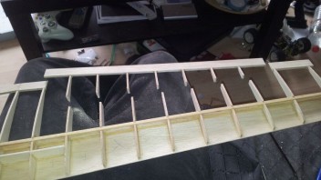

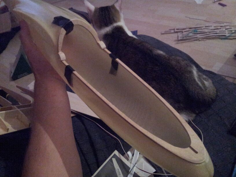

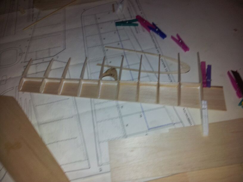

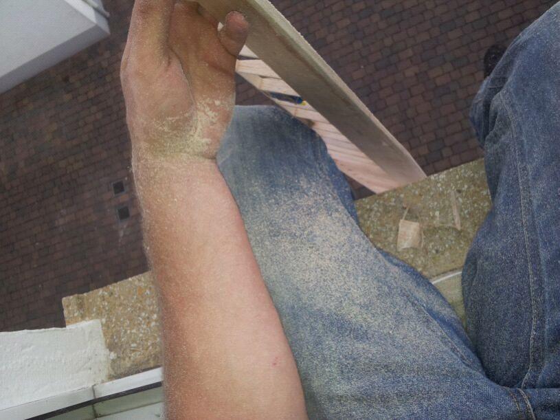

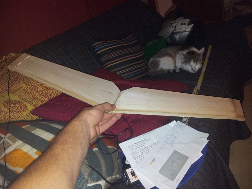

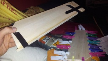

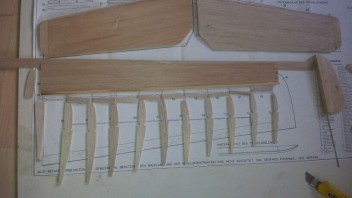

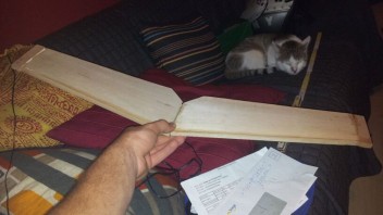

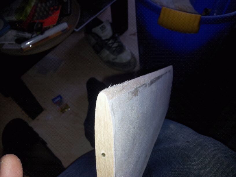

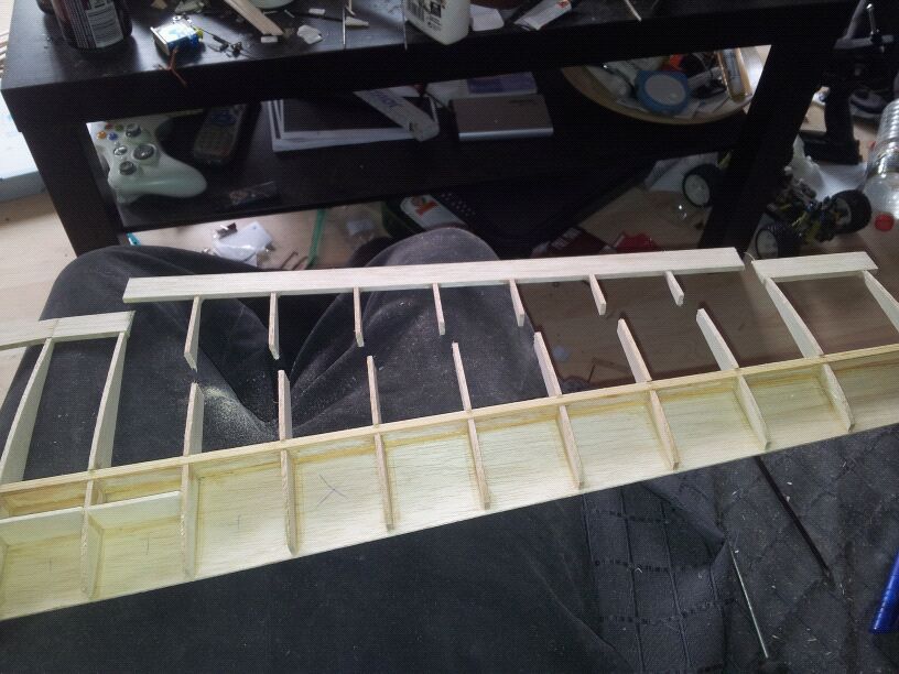

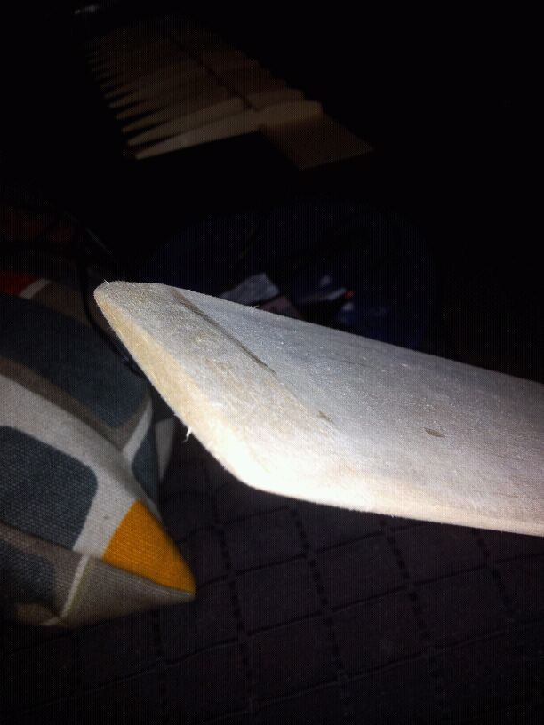

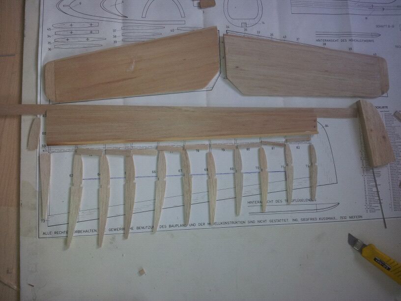

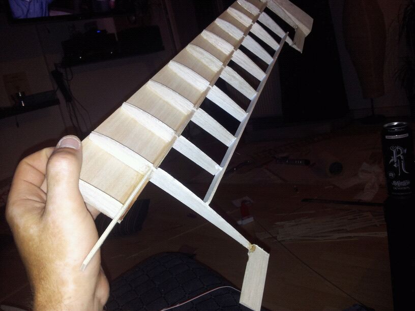

höhenruder beplankt... abschlusskante und nasenleiste angeklebt... und alles verschliffen...

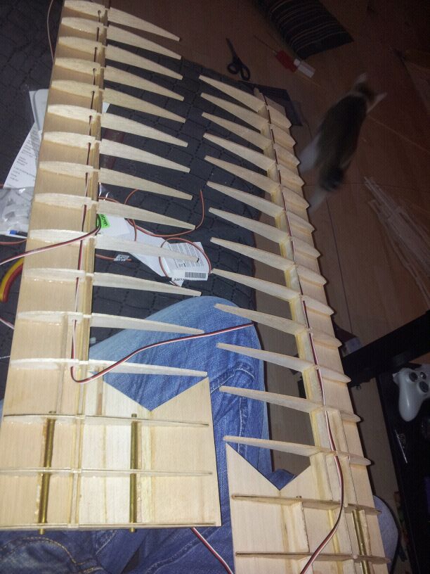

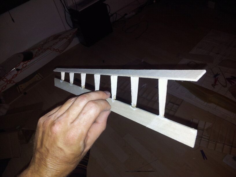

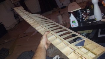

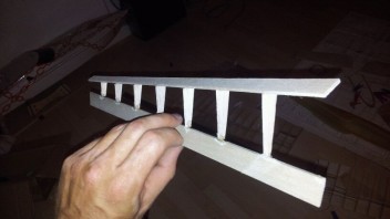

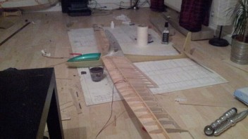

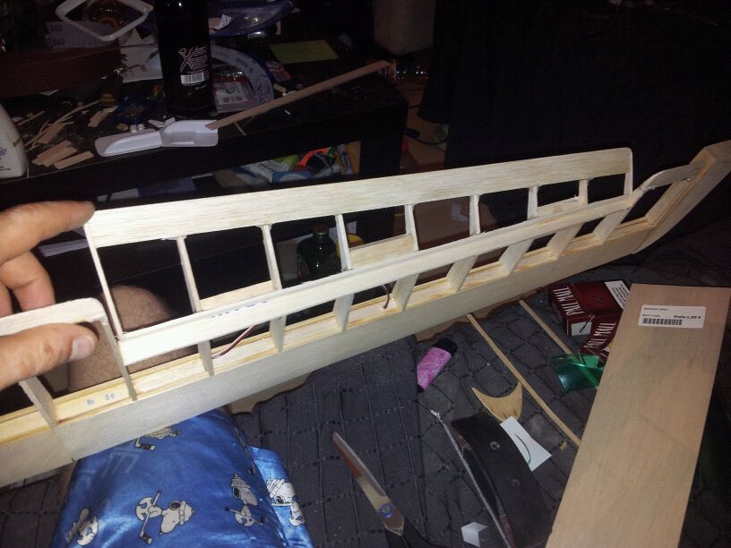

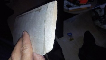

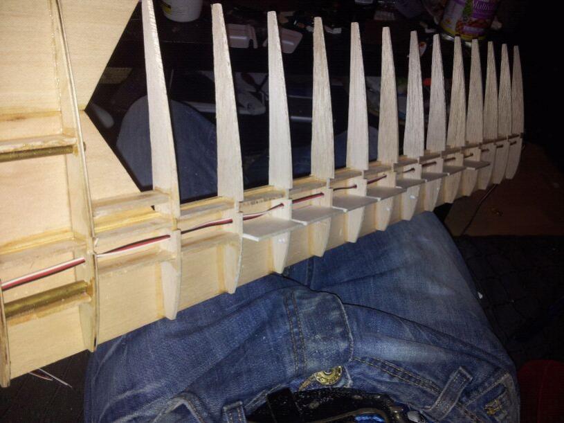

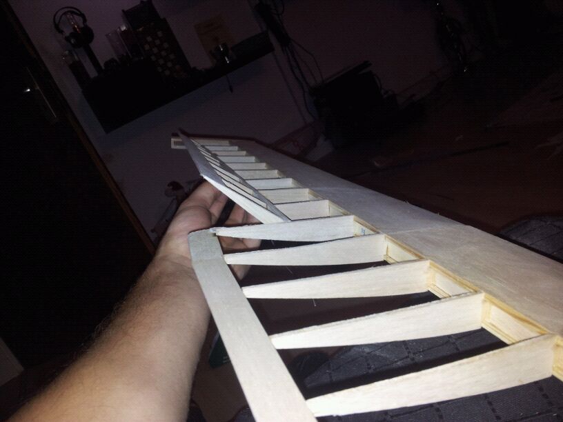

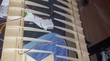

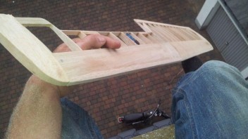

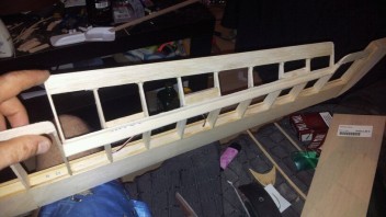

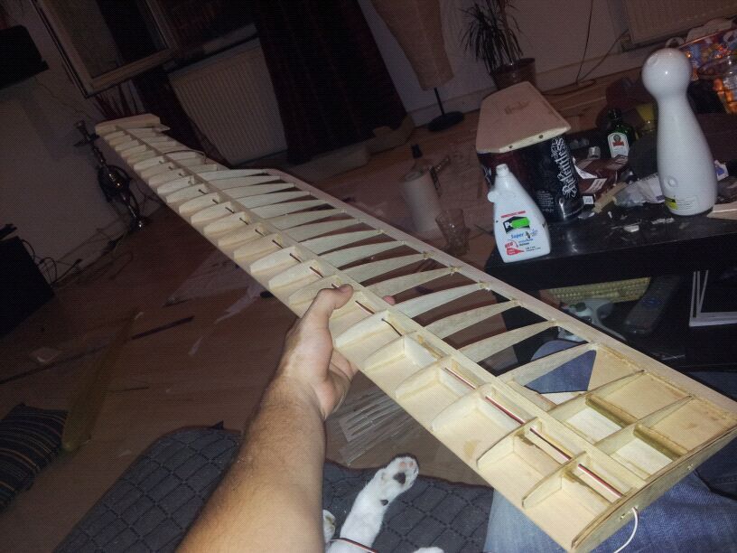

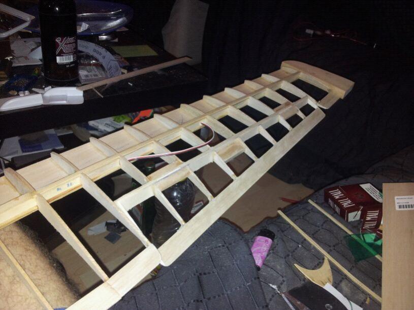

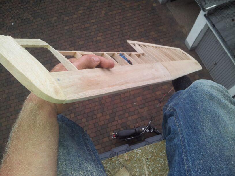

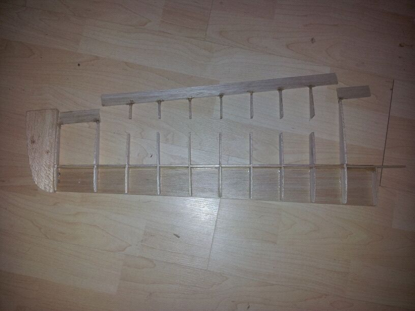

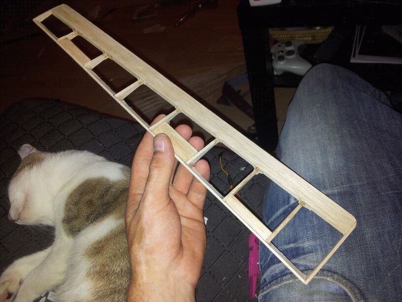

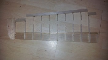

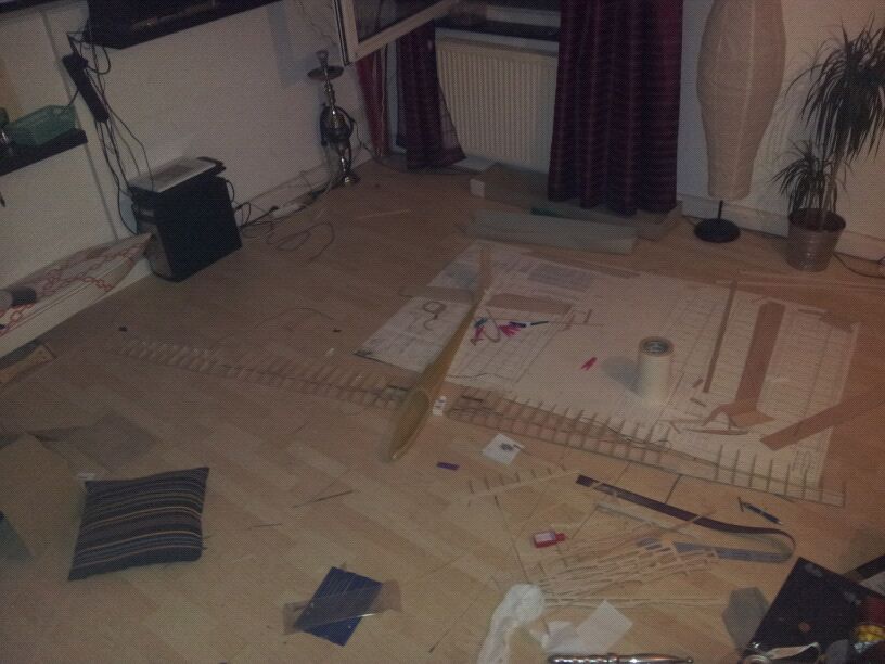

dann gings an die äaußere tragfläche... ruder ausgeschnitten... und mit der inneren verklebt... an der inneren fläche hab ich zusätzlich nochmal eine reie sperrkolz eingesetzt wegen der verkastung wie max beschrieben hat...

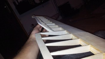

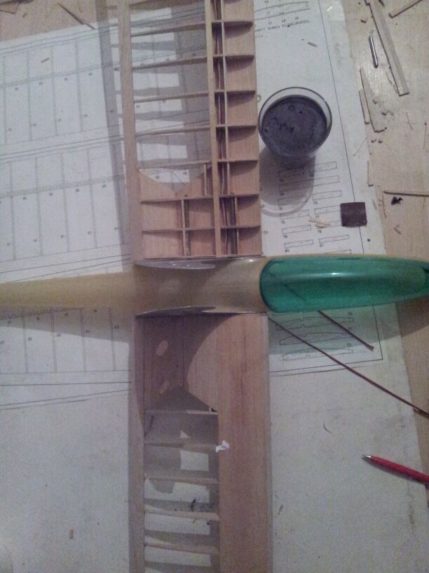

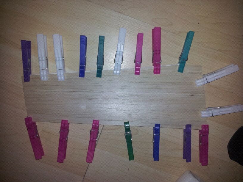

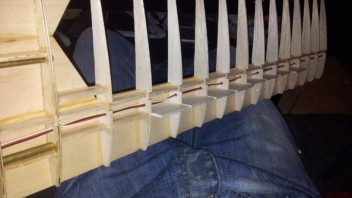

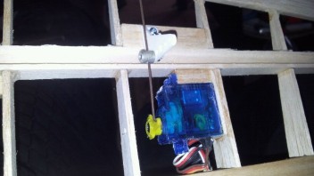

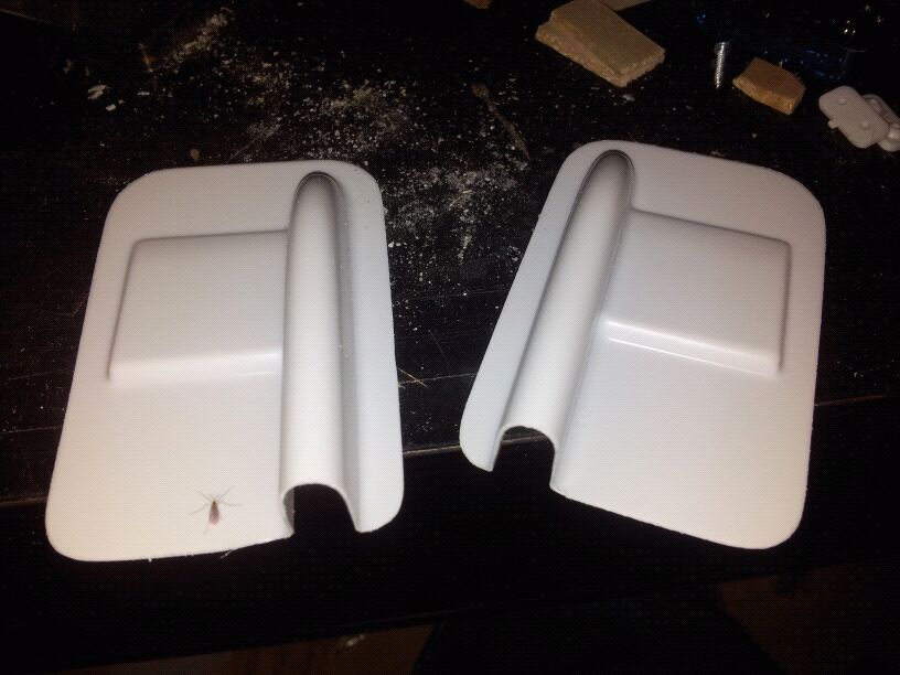

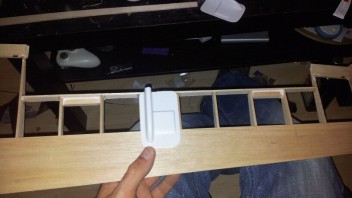

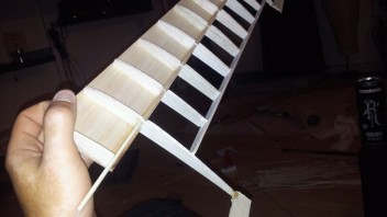

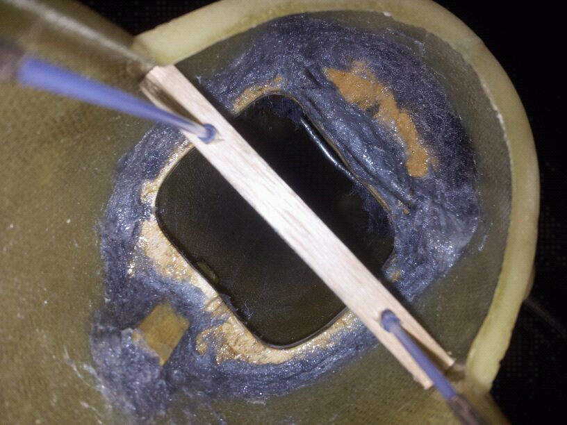

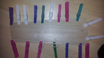

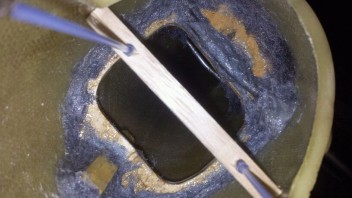

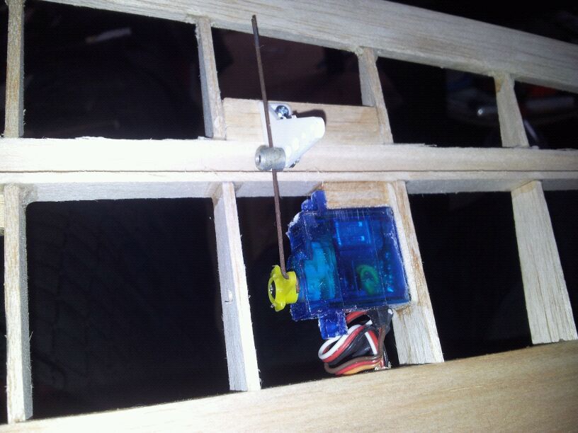

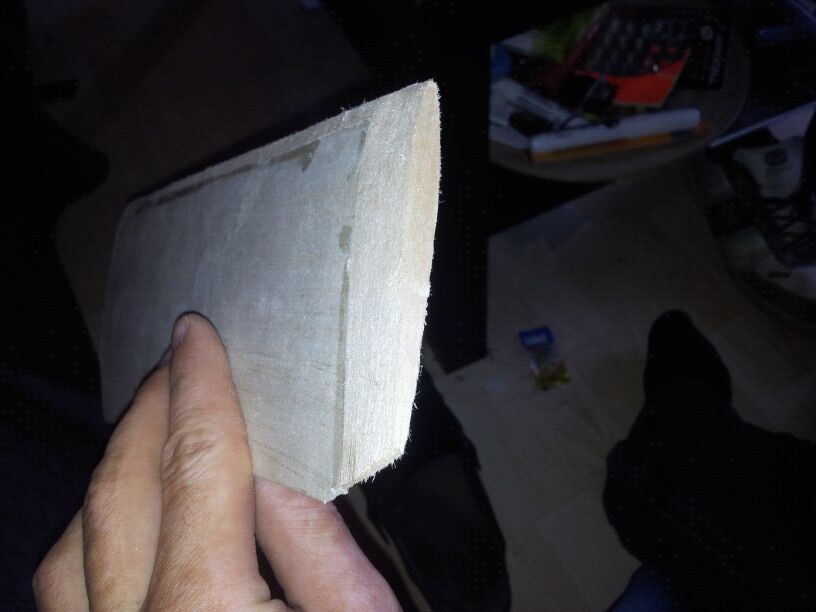

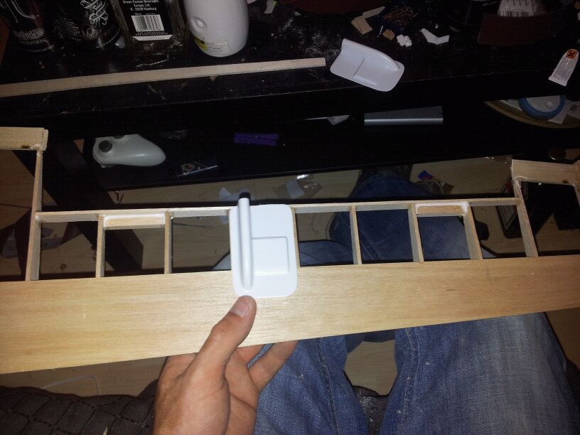

nun das ruder runderum wieder mit malsa bekleben... und zusätzlich hölzer für die schaniere und fürs ruderhorn einsetzen... die servoabdeckung fand ich gibt den letzten schliff...

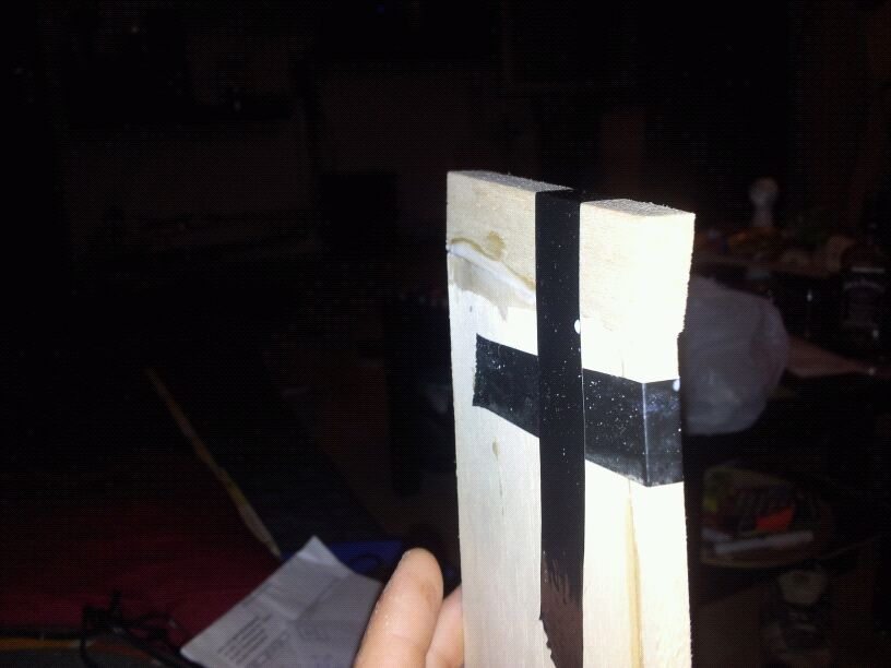

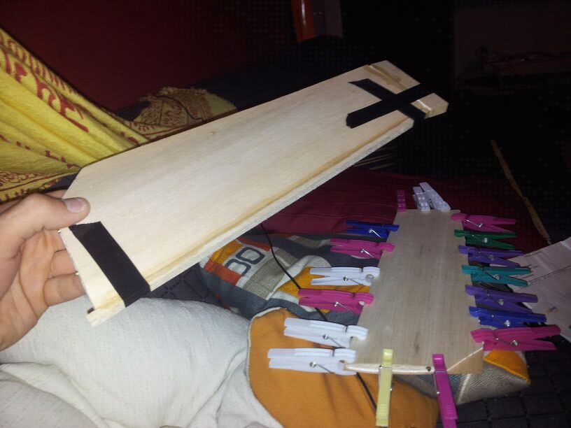

als schaniere verwende ich den deckel von ner rama magerine... alter trick von früher.... is sehr robust das material... ruderausschlag is denk ich mal mehr als ausreichend:-)

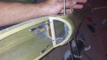

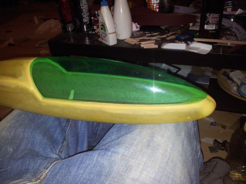

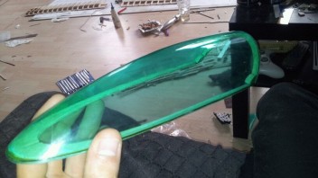

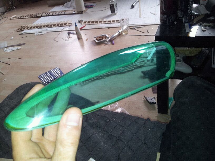

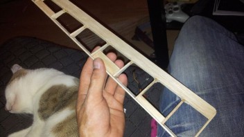

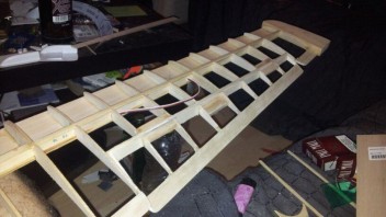

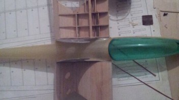

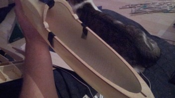

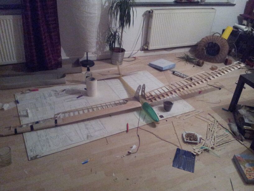

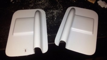

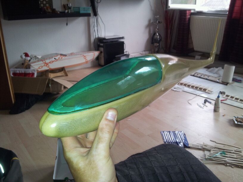

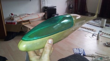

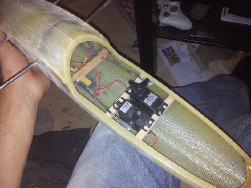

holzrahmen für die kabienenhaube verklebt... und haube ausgeschnitten...

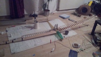

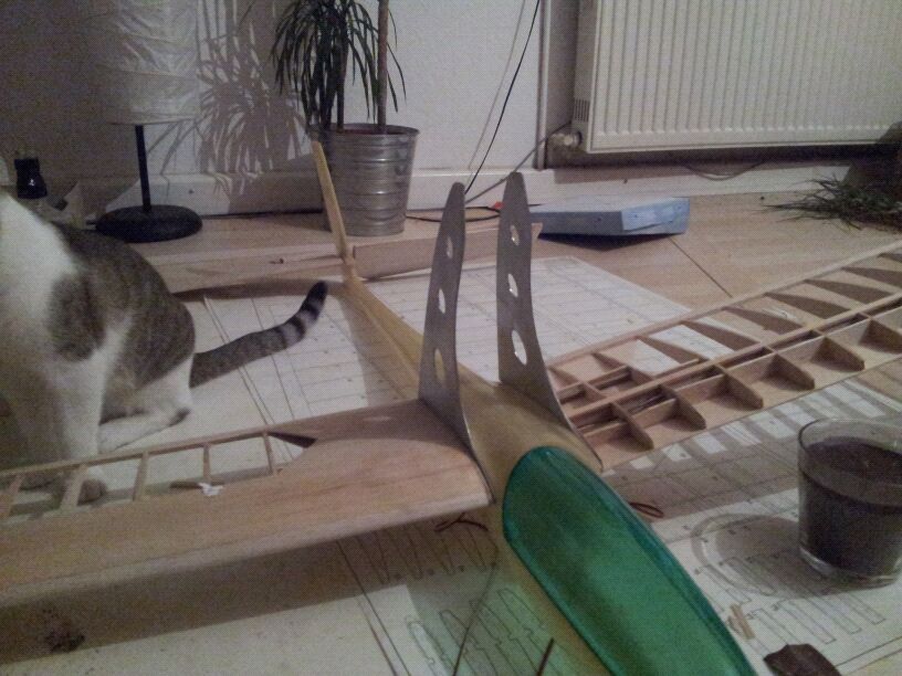

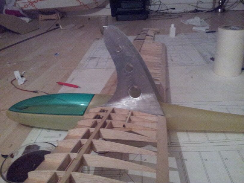

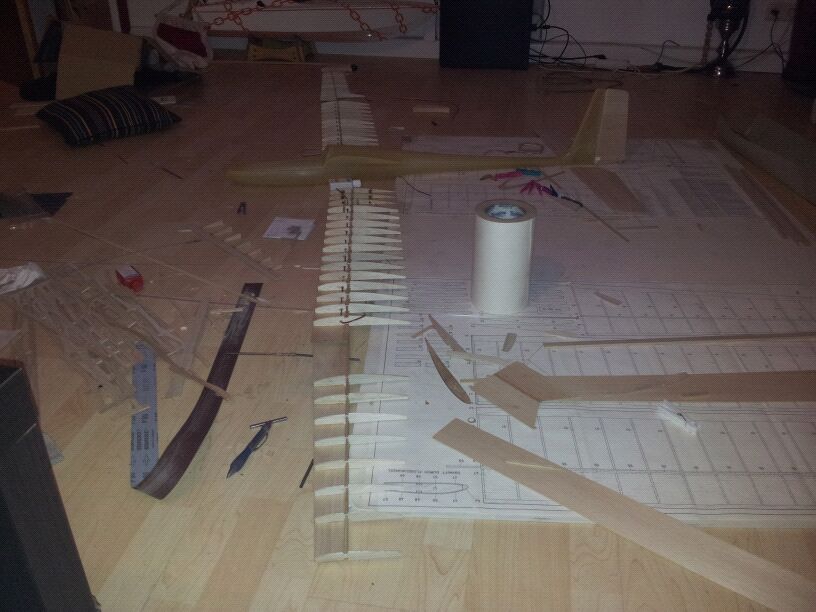

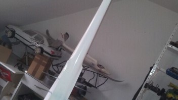

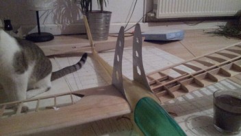

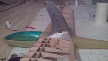

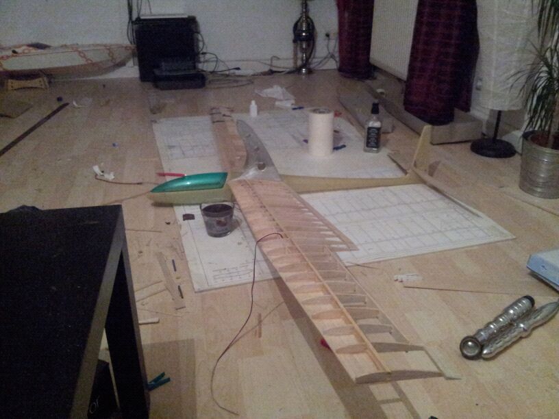

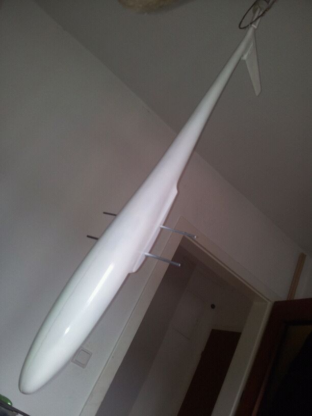

hier siet man schon wie groz das ding mal wird... geiloooo!!!
