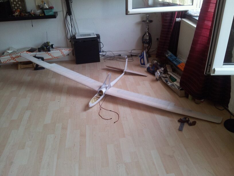

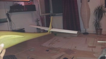

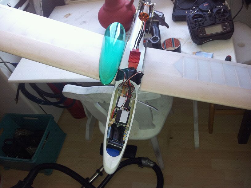

    klar leb ich noch :)

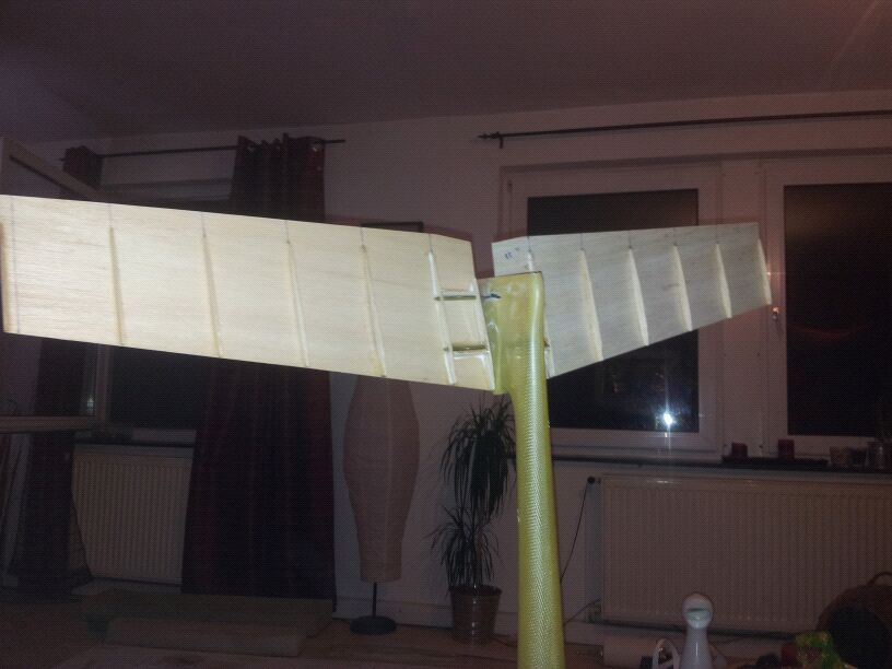

    so langsam kommt der endspurt...

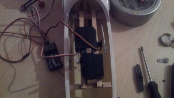

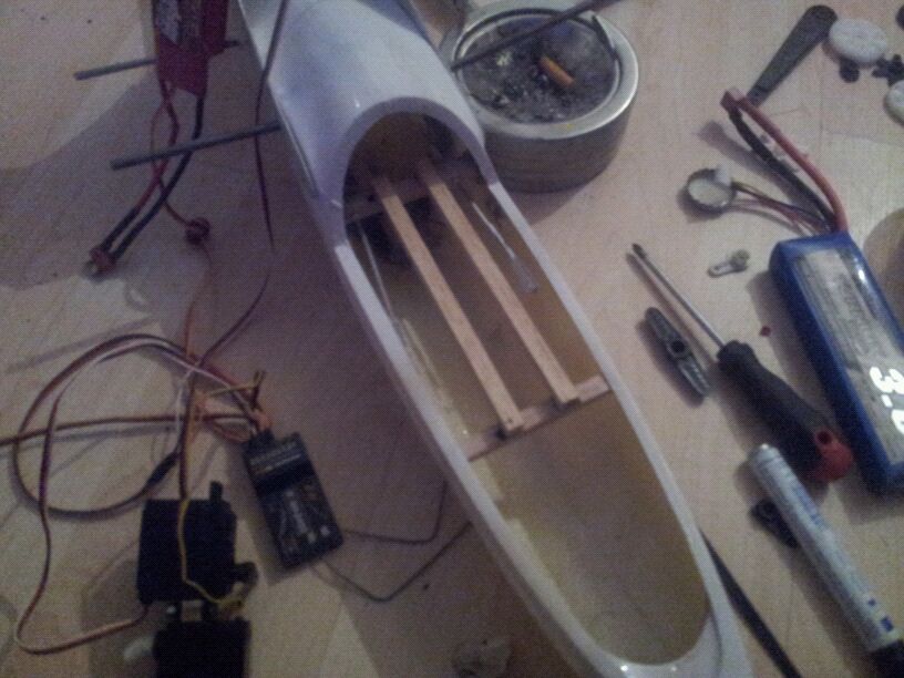

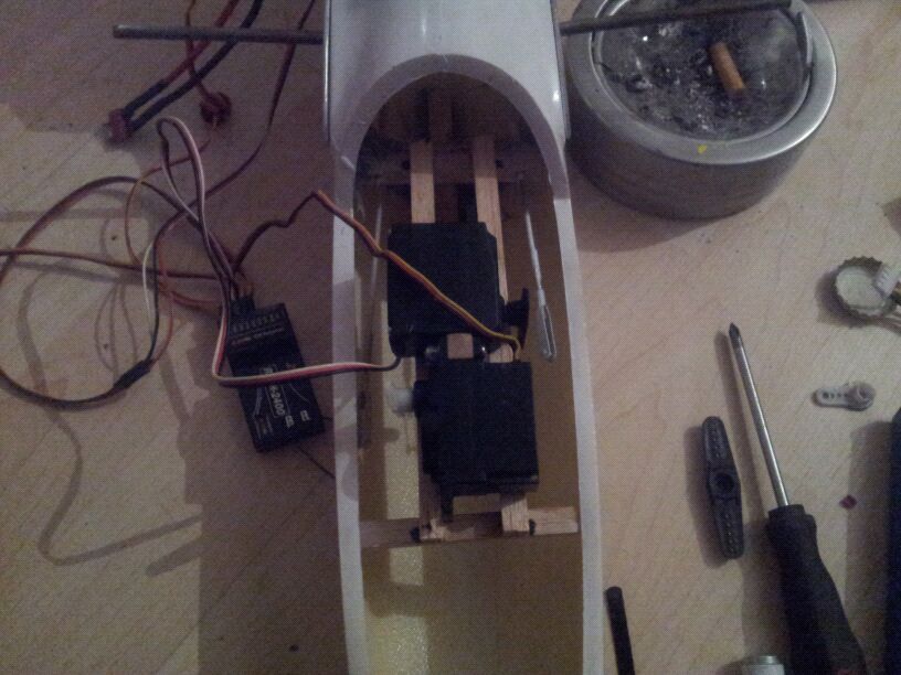

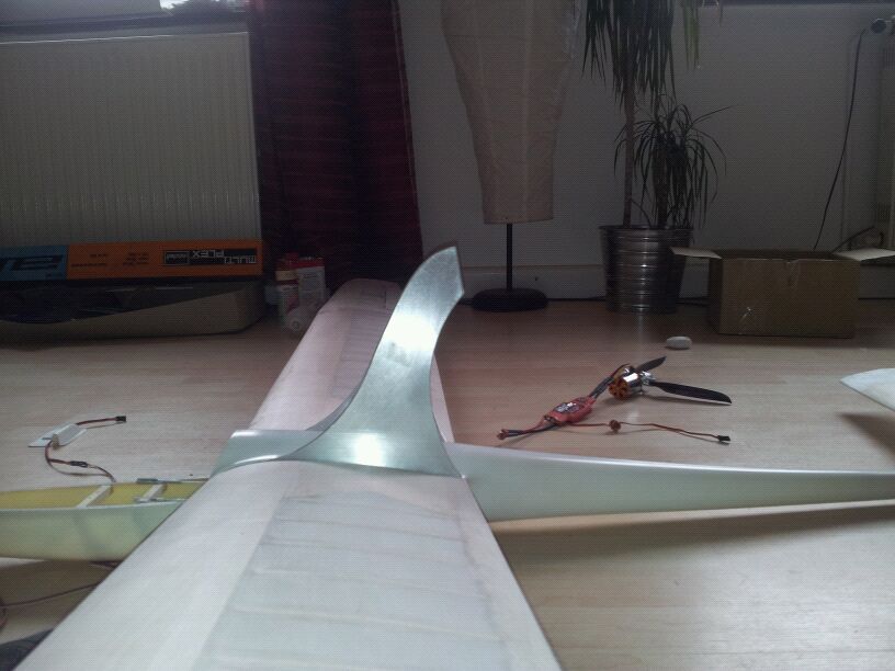

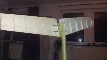

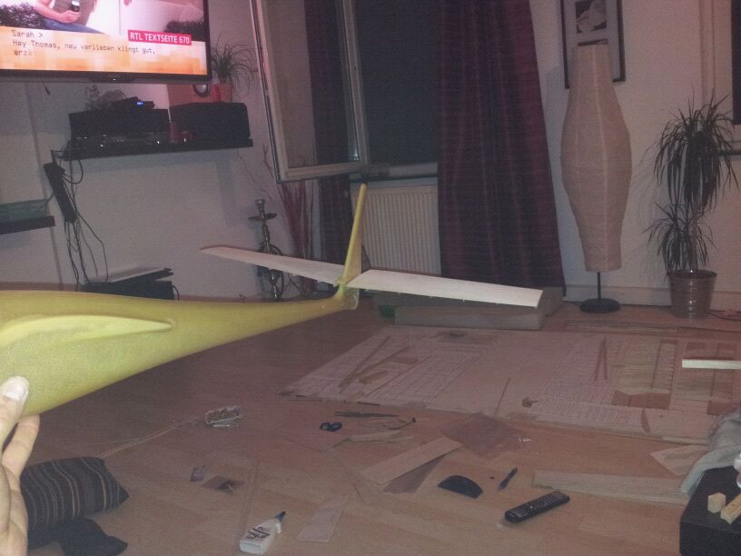

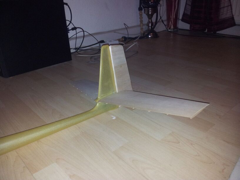

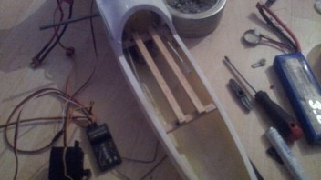

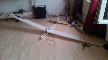

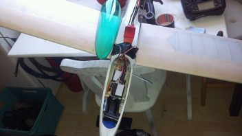

    querruder und leitwerk ist drin... servos auch so gut wie...

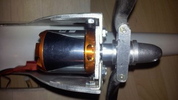

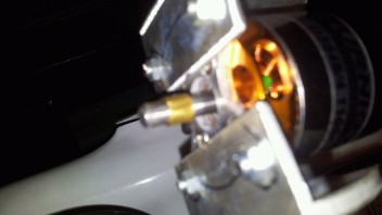

    motor ist auch drin und hat mächtig power... muss nurnoch der regler anständig montiert werden...

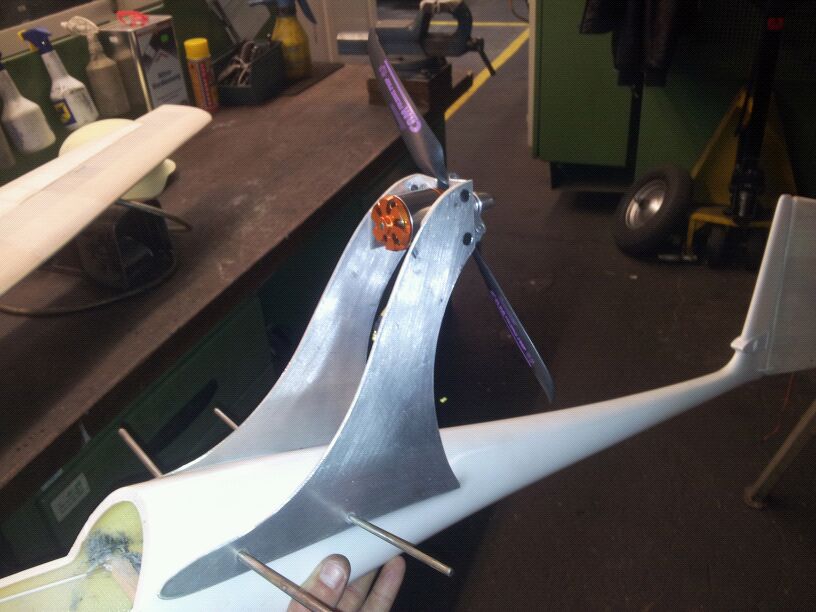

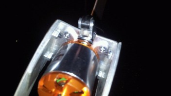

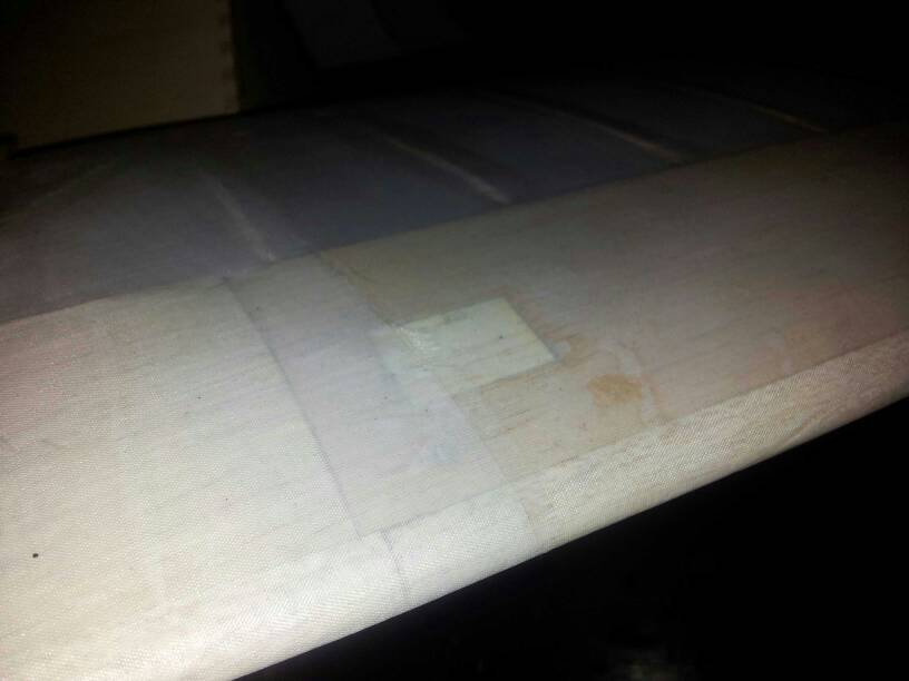

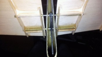

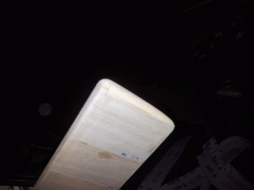

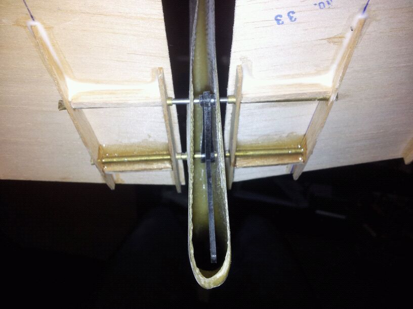

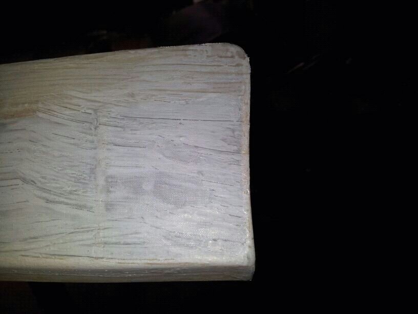

    Darf ich ihn einfliegen? Hab letztes WE meinen Fox eingeflogen und bin voller Adrenalin wieder zuhause eingetroffen. Das Teil ist einfach top, was ich von Deinem auch denke, wenn der Antrieb stimmt. Mach die Tragflächen jedenfalls fest genug. Wie sieht denn die Stelle vom Tauf(Katzen)-schlag aus?
  • AW: Multiplex Alpha Baubericht

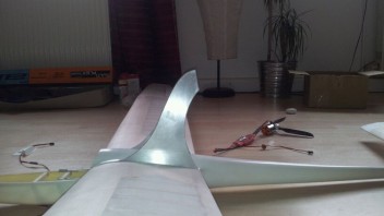

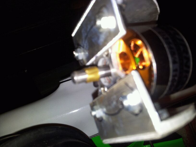

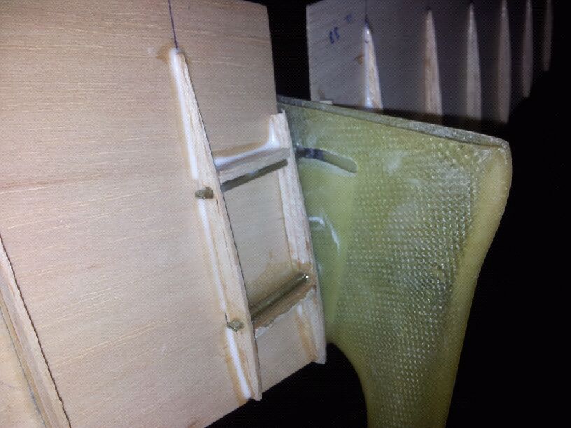

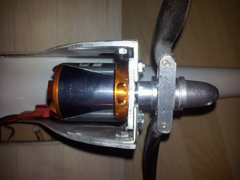

    Nach nochmaligem Ansehen der Bilder ist mir aufgefallen, daß Du den Antrieb auf "Schiebend" baust. Warum? Außerdem habe ich den Eindruck, daß der Motor etwas weit hinten ist. Er sollte sich besser über dem Schwerpunkt befinden.
  • Klar kannsde ihn ma fliegen! Bringsde auch was schönes mit... Baadert ist dann bestimmt auch dabei :) beim Motor hab ich vom easystar inspirieren lassen... Schiebend weil der prop sich dann viel weiter einklappen kann und nicht am motorträger anliegt bzw hängen bleibt...

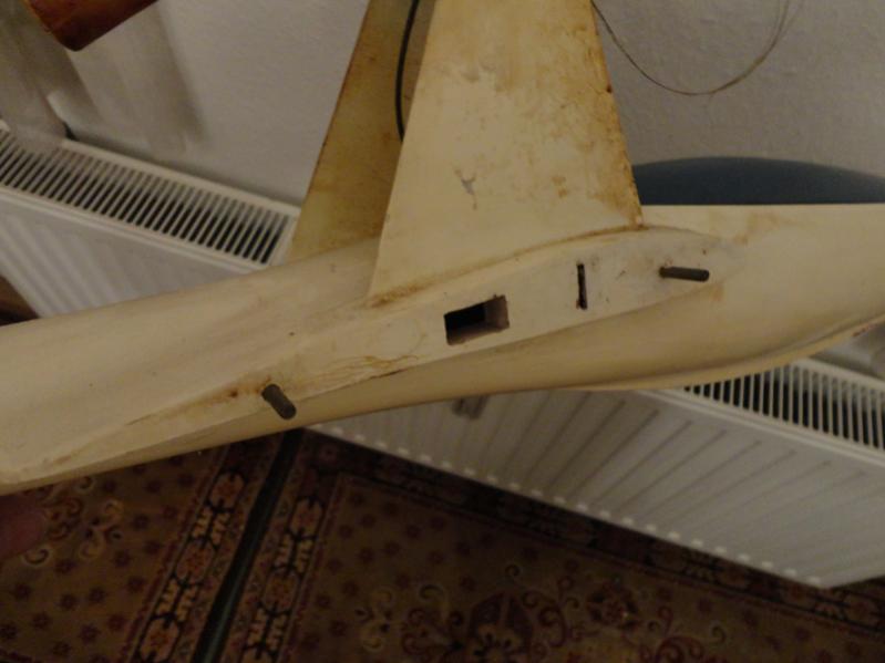

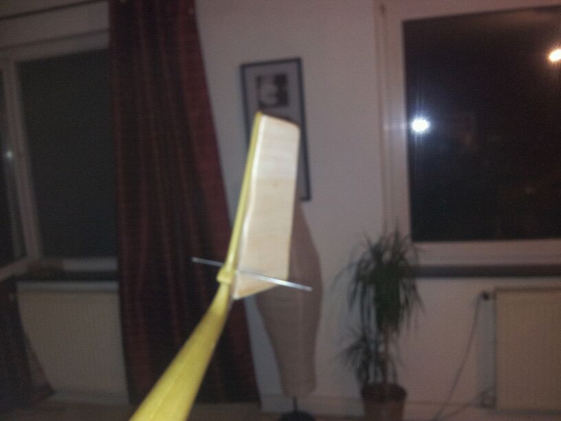

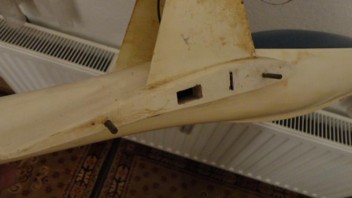

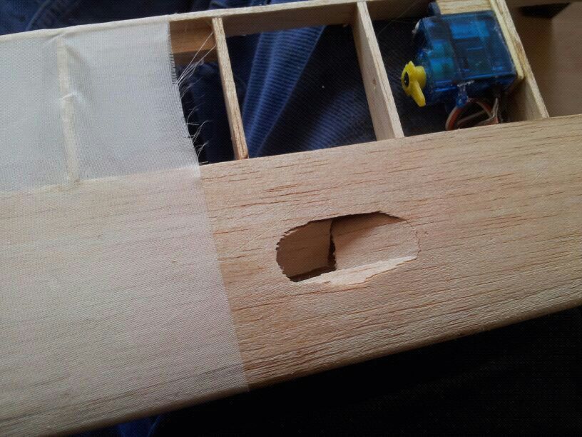

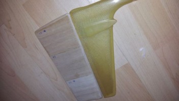

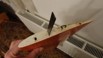

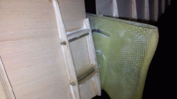

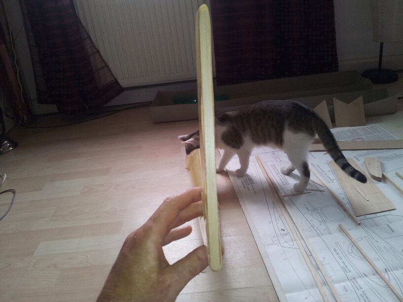

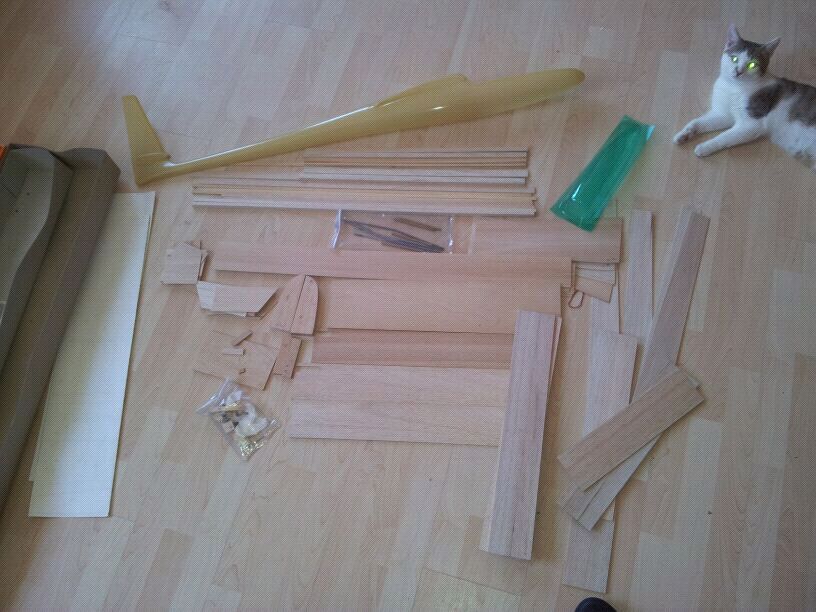

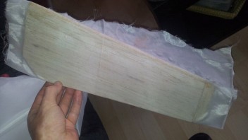

    Hier die Stelle stelle von der katze... Sieht man nix mehr von wenn Lack drüber is ;)

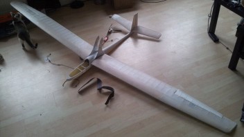

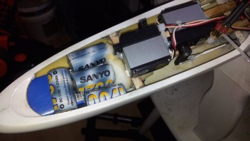

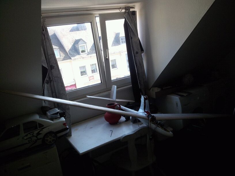

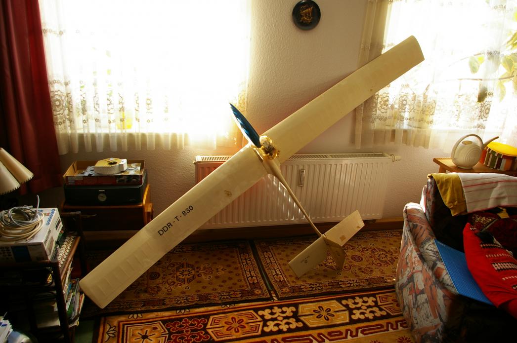

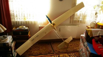

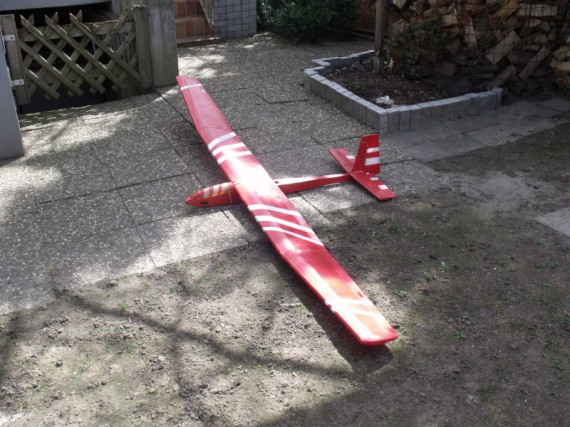

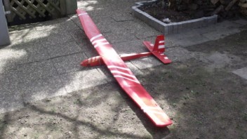

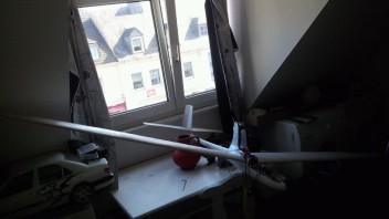

    juhuuu er fliegt!! musste nix nachtrimmen... segelt 1a...
    leider haben die querruder 0,0 wirkung... trotz des großen ausschlags :( naja.... werden se hald nurnoch als landeklappen verwendet...
    wenn ich gas gebe drückt der motor den flieger ganz schön runter... ist der motor zu steil oder muss er steiler???

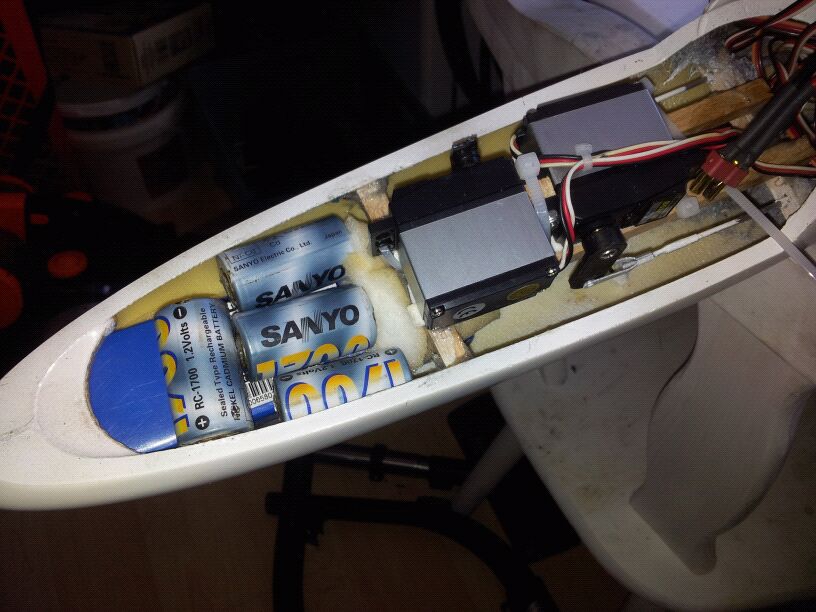

    servos habe ich mit doppelseitigem schaumstoff klebeband und kabelbindern befestigt... is bombenfest!
    zum trimmen musste ich noch 4 nimh zellen dazu legen... mal schauen vllt hol ich den motor noch ein stück nach vorne...
    das war der erste gleitversuch... einwandfrei :) stand nur voll vor der camers :D
    dann mit motor ab in die luft... da sieht man beim werfen wie er runter geht als ich gas gebe... landung war auch nich so dolle...:roll:
    2. versuch ging dann schon besser...
    Sauber! Ja kannst den Motor mal noch ein wenig anstellen. Sodaß die Rotorblattwelle gegenüber dem Stator ein wenig tiefer kommt als vorher.
    Ich denk der Aufwand hat sich gelohnt!! Geil gemacht.

    Wie schnell bist du geflogen beim Querrudereinsatz ?
    Einige vogel sind nicht für hohe Geschwindigkeiten gemacht !
    Versuch mal dem Querruder einen anderen nullpunkt zu verpassen , etwa 3-4° nach oben auf beiden Seiten !
    gut möglich das daß Profil zu viele Verwirbelungen produziert und wenn das Querruder zu viele abbekommt ist die Wirkung fast 0 !
    Deswegen muß beim Stingray das querruder für den geradeausflug angestellt werden :
    Nachtrag : Ich habe mir die Vids angeschaut , ich glaube das Flügelprofil ist nicht für die geschwindigkeit gemacht
    die Segler damals sind eher Thermikschleicher gewesen ich könnte mir gut vorstellen das es im Langsamflug besser Funktioniert !
    Mein Paragon fliegt als reiner segler maximal 15-25 km/h und fliegt Lopings und Rollen ohne Querruder !
    Wie hoch ist das Gesamtgewicht es schaut so aus als ob er sehr schnell bei der Landung rein kommt ?
    Hab auch noch nen Tip. Kann es sein, daß der Motorsturz in die falsche Richtung geht? Die Luftschraube sollte nach Oben zeigen. Du hattest auch gefragt, ob der Sturz bei meinem Modell so groß sein muß. Ja, ca. 7 Grad.
    Zu den Querrudern kann ich nur sagen, sie könnten etwas größer sein, aber eine Wirkung sollte auf alle Fälle da sein, da gerade die Flügelenden eine sehr große Wirkung aufweisen. Sind die Servos stark genug? Oder werden die beim Flug auf Null gedrückt?
