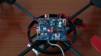

Verbaut sind bekannte Motoren aus dem Koaxial Mini Hubschrauber Segment. Relativ hohe Drehzahl, aber wenig Drehmoment. Um auf die nötige Kraft für die Rotoren zu kommen würd mit einem Getriebe gearbeitet.

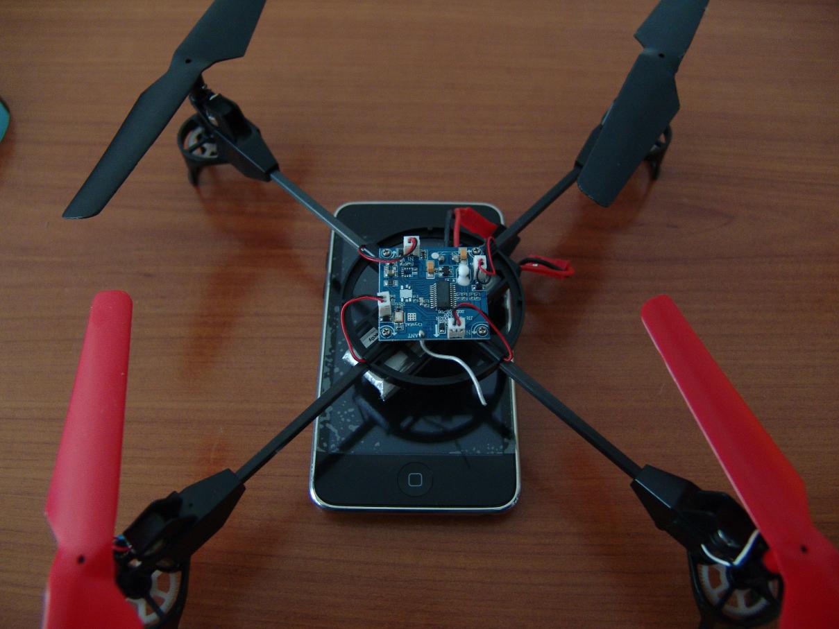

Der Quadrocopter ist wirklich sehr klein wie diese Bild zeigt:
Die Gyros werden bei jedem Neustart (Akku mit Quadrocopter verbinden) neu parametriert. Deswegen immer auf eine waagerechte ebene Fläche stellen. Ansonsten hat man unmittelbar nach dem Gas geben ein Problem!

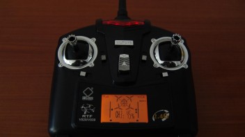

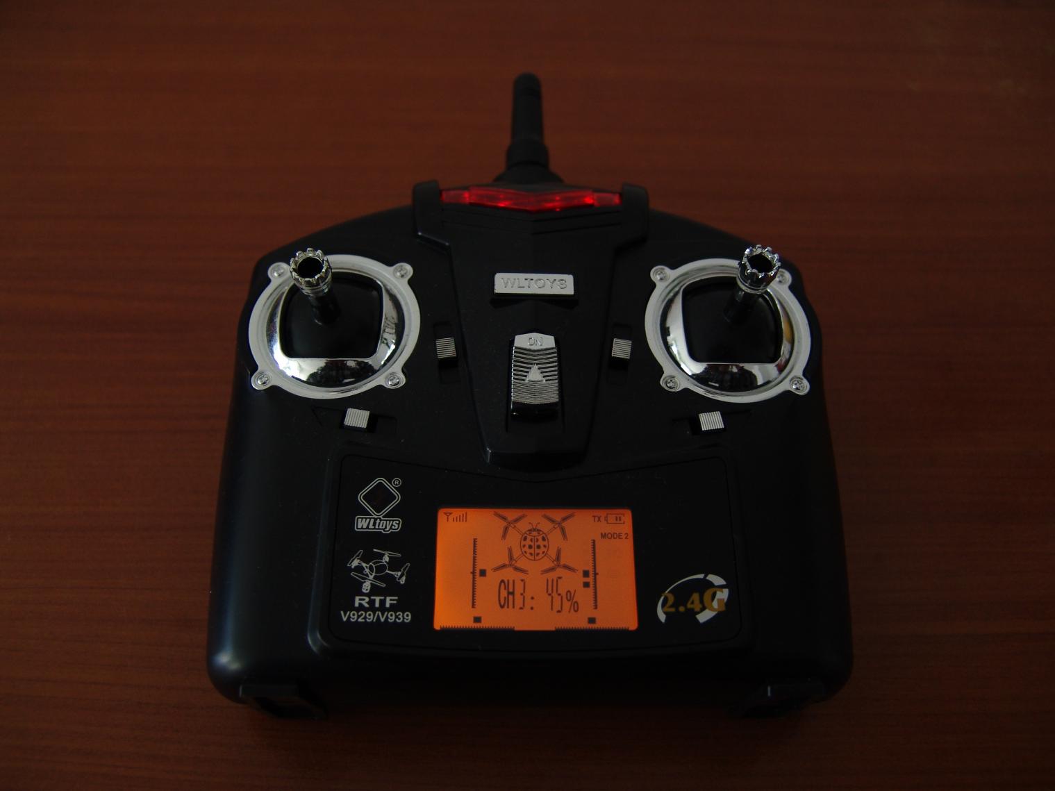

Es gibt 4 verschiedene Flugmodies. 20% 40% 60% und 100%
20% ist nur Indoor geeignet. Hier sollte man jedoch, wenn keinerlei Erfahrungen mit Multicoptern bestehen nicht beginnen sich mit so einem Spielzeug auseinander zu setzen.
40% Die maximal mögliche Neigung des Quadrocopter liegt nun bei ca. 50% des nicht kritischen fliegens
60% Der Quadro kommt ans Limit und wird mal richtig schnell.
100% Loopings und Rollen werden frei geschalten.

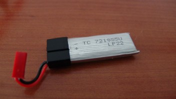

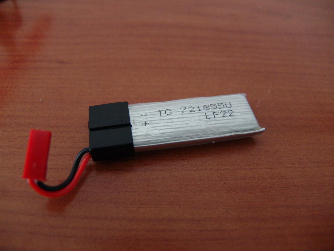

Verbaut ist ein 1s 400 mAh LiPo der für 10 Minuten Flugzeit reicht. Volle Leistungsabgabe kann er jedoch nur ca. die ersten 6 Minuten abgeben, danach wird es langsam mau. Das Abfangen nach einem Looping wird dann schon zur Königsdisziplin.
Ich habe jetzt ca. 10 Akkuladungen hinter mir. Den 20% Modus nehme ich eigentlich nie. Outdoor ist er nicht zu gebrauchen. Selbst ein kleiner Windhauch läßt den Micro Quadrocopter wegtreiben. Indoor kann man ihn nehmen, fliegt auch super stabil - mir persönlich ist es dann aber zu lahm. Für Anfänger vermutlich eine super Erleichterung. 40% ist Indoor für mich ideal.
Outdoor nutze ich primär den 60% Modus damit kann man richtig schnell fliegen, aufsteigen, Wenden vollziehen, um die eigene Achse rotieren. Wenn ich zwischendrin Looping und Rollen durchführen will, schalte ich schnell auf den 100% Modus um. Permanent im 100% Modus ist sehr anstrengend. Da ab der Hälfte des Hebelweges der Looping Modus aktiviert wird. Beim reinen fliegen, ist mir da der Hebelweg zu kurz um gezielt arbeiten zu können.
Die Reichweite von der 2,4 Ghz Anlage beträgt knapp 100m. Ein wenig knapp bemessen, doch okay für die Größe.
