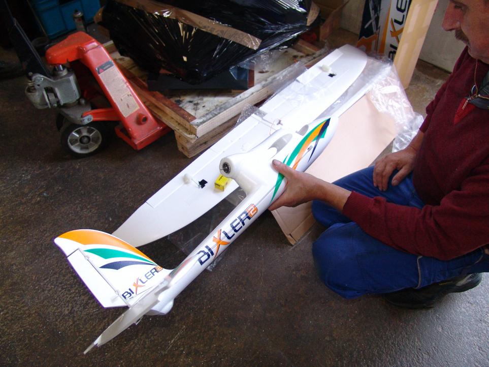

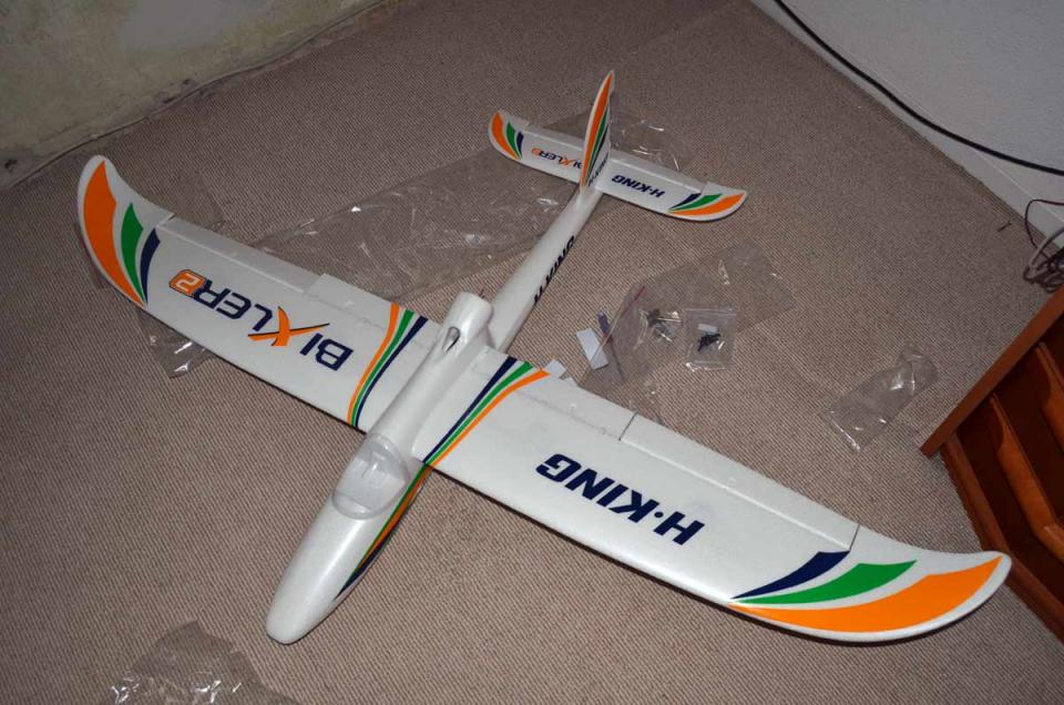

Am Montag nun endlich nach einem Monat der Bixler 2 von Hobbyking da. Die Transportunternehmen haben festgestellt das sich mit der Zollabfertigung auch Geld verdienen läßt... Dumm nur, für mich, das das nun 10 Tage länger dauert..

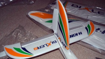

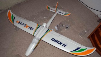

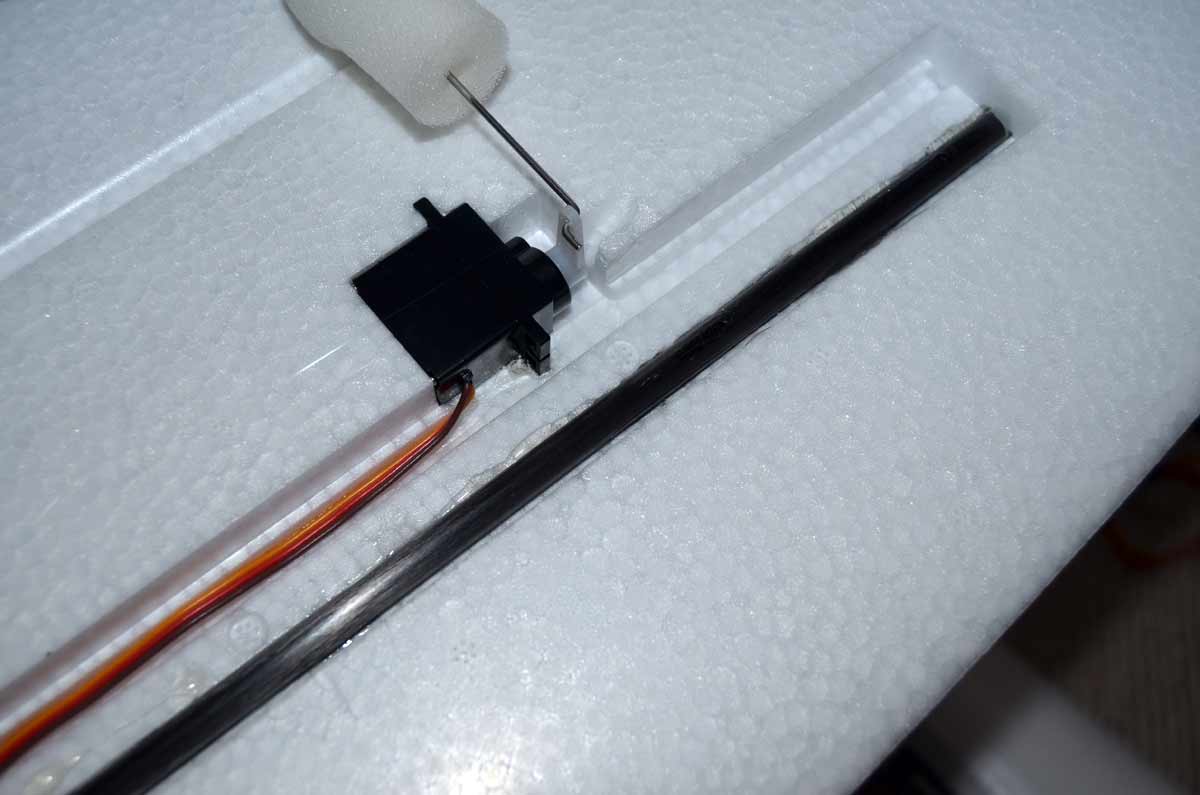

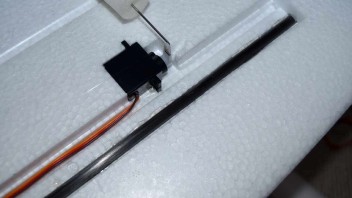

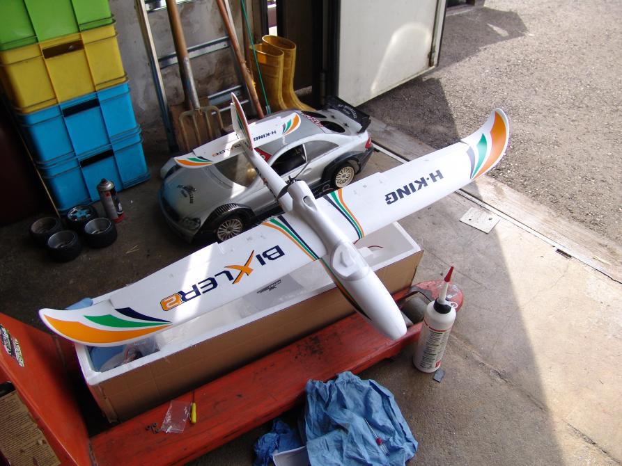

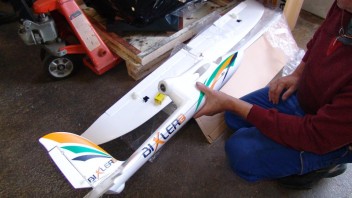

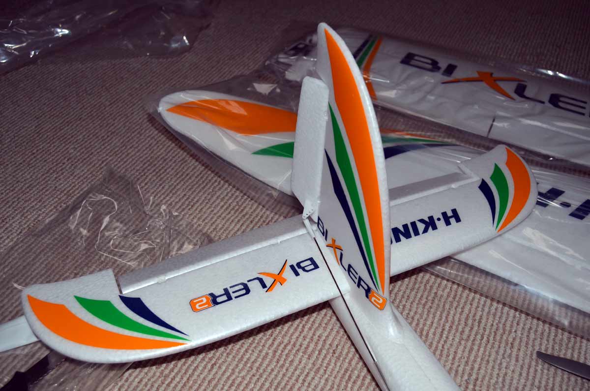

Früh um 9 Uhr war er da. Schnell diesen Verbundstab in die Tragfläche eingeklebt, das Heck fertig verklebt und abends 18 Uhr war er bereit für den Flug. Mit dem mitgelieferten Kleber hätten wir 48h warten müssen. Der klassische Holzleim eignet sich hervorragend..

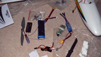

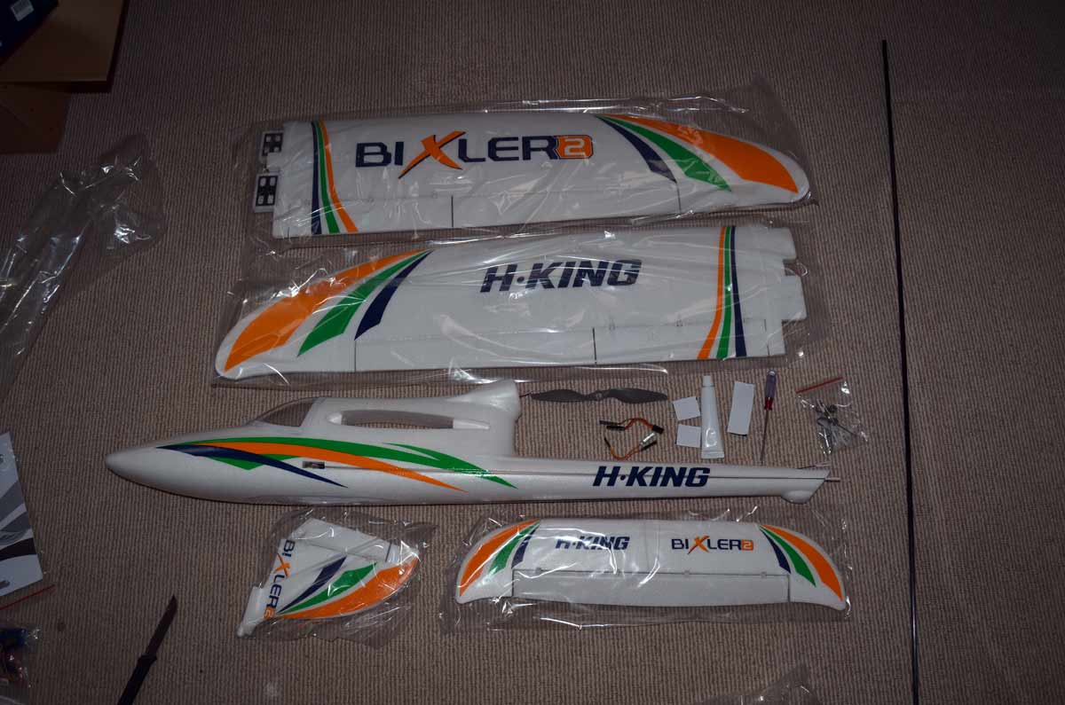

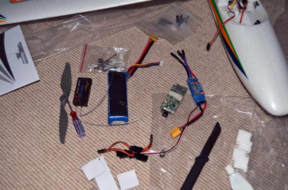

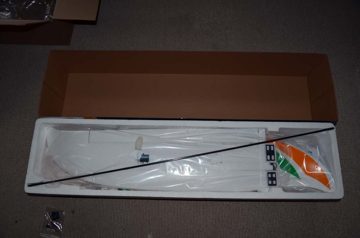

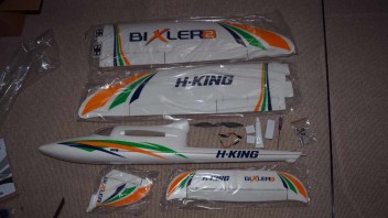

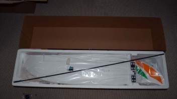

Dieser Bixler 2 war eine ARF Version. Also Motor drin, alle nötigen Servos, Kabel, Streben und Umlenkungen. Gefehlt hat der Regler, Akku und die Fernsteuerung/Empfänger.

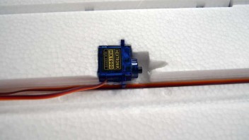

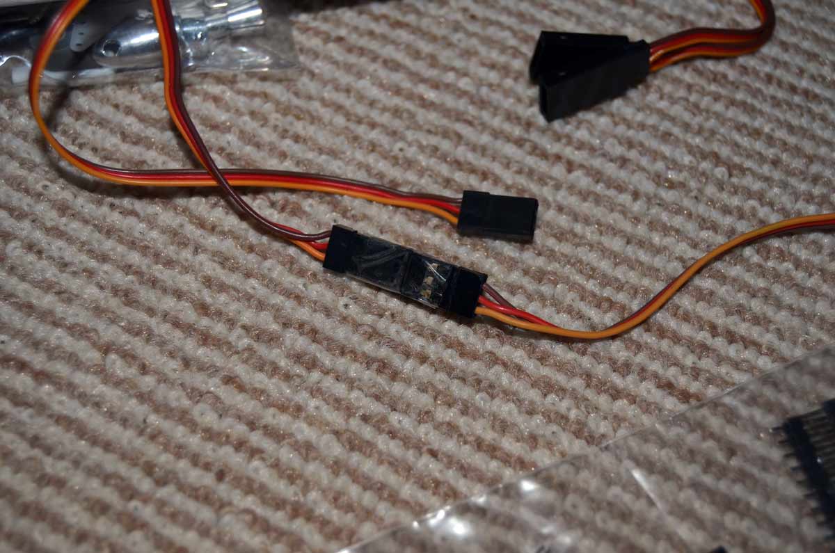

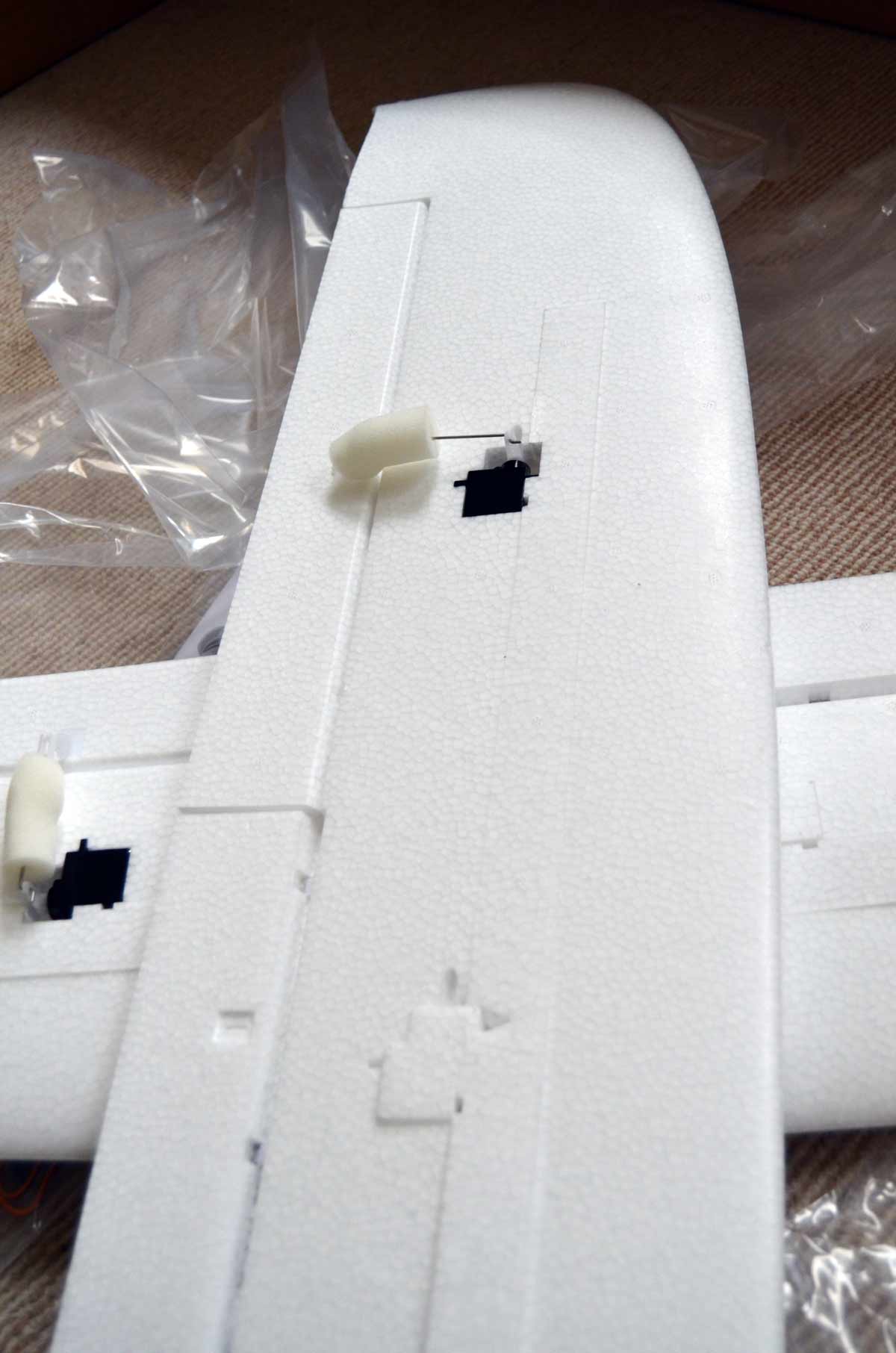

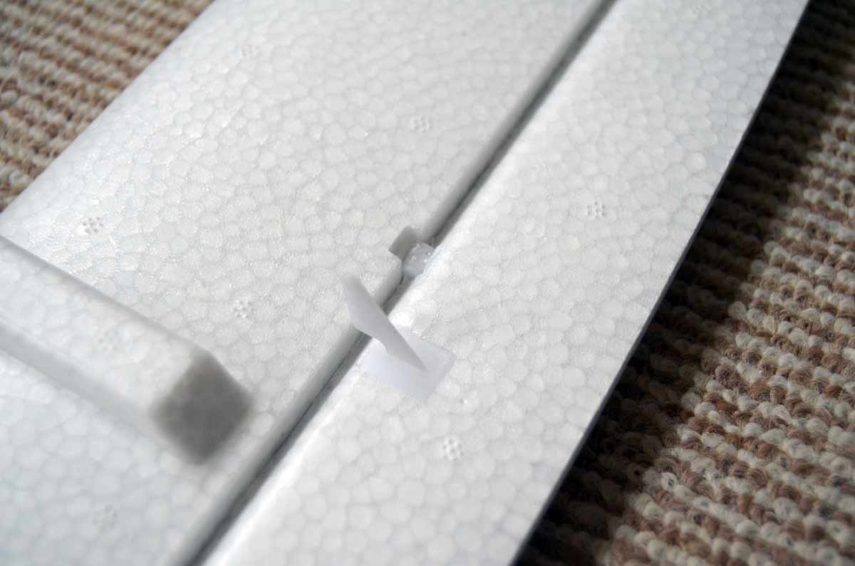

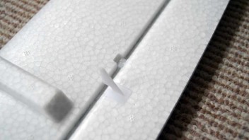

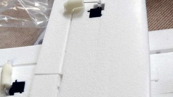

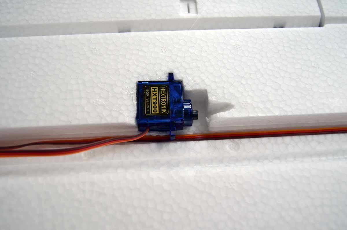

Landeklappen sind in den Trägeflächen schon vorgesehen! 2 weitere Servos rein und die funtionieren. Alle nötigen Teile sind in dem Set enthalten. Da wir uns dazu entschieden hatten die Tragläche komplett zu verkleben, sodaß man da nix mehr auseinander nehmen konnte. Wurde die Servos für die Landeklappen gleich mit eingeklebt, auch wenn sie noch nicht unter Funktion standen.

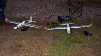

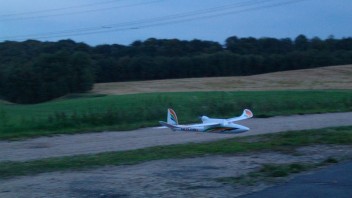

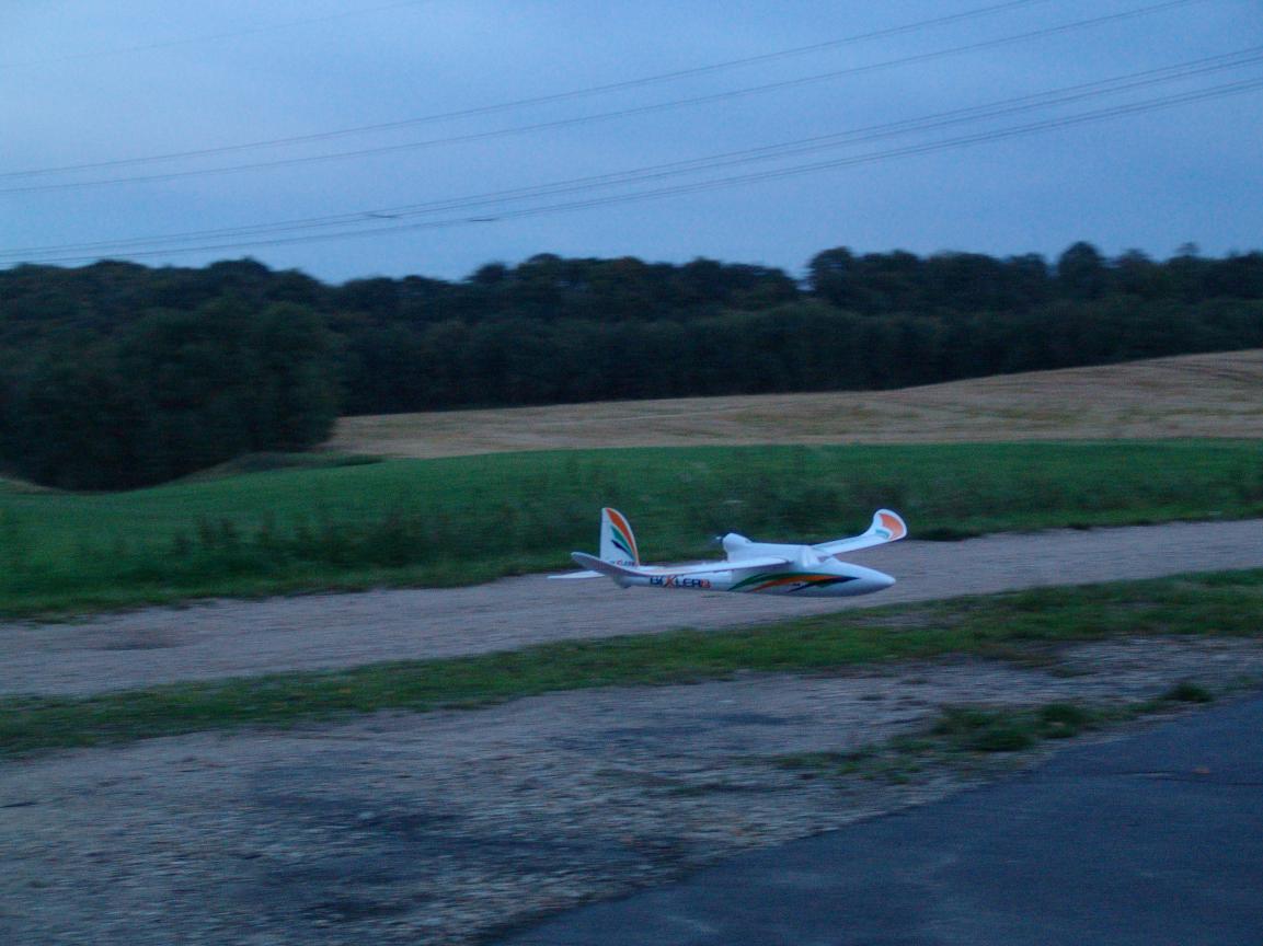

Was soll man noch dazu sagen? Ein sehr geile Quick and Dirty Flugmodell. Zusammengesteckt in Minuten (keine 15), dann noch warten bis der Leim fest ist und ab.
Die Motorwelle hat von anfang an ein kleine Unwucht, was sich in Form von Geräuschen bemerktbar macht. Instabilität ist nicht zu merken oder gar unruhiger Flug dadurch.

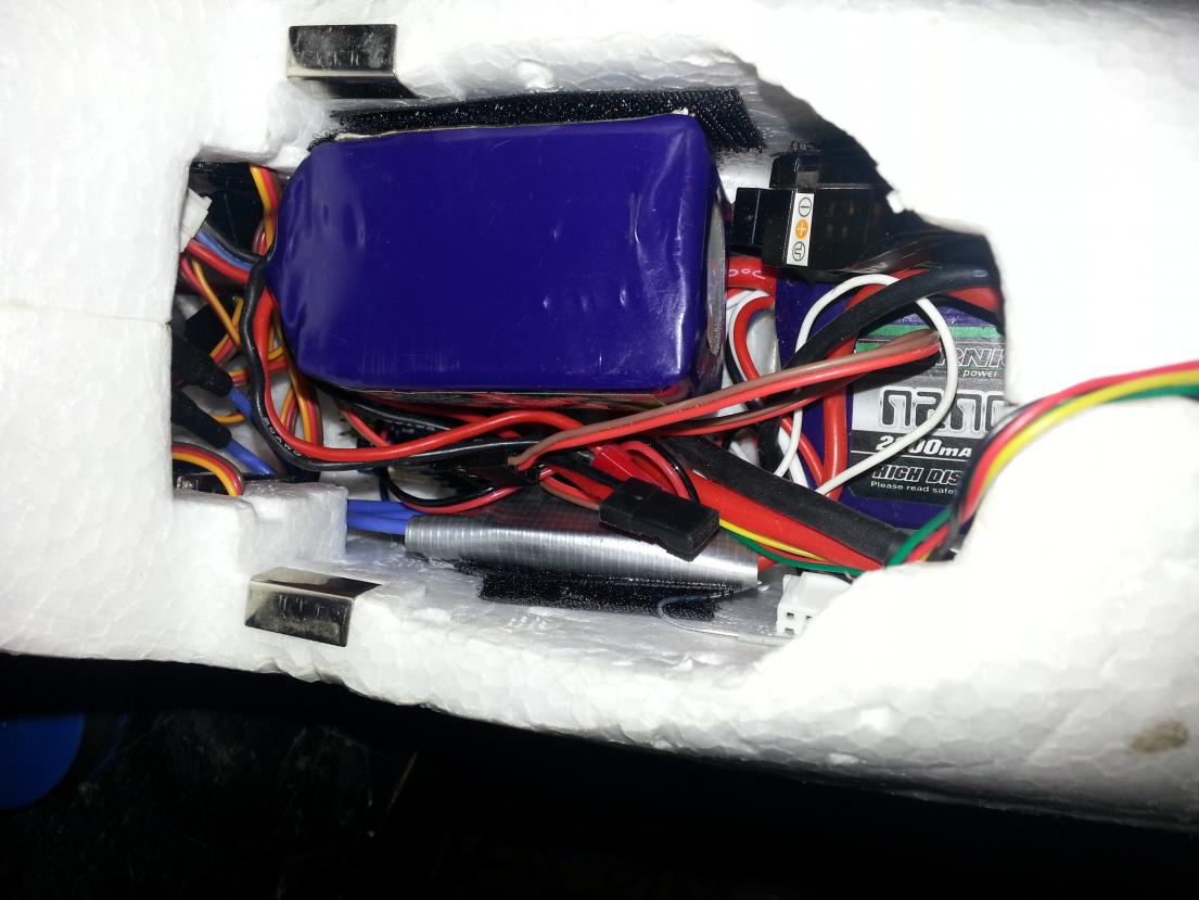

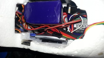

Als Anmerkung steht man sollte 3s 1800 mAh - 2200 mAh LiPos einsetzen. Mit 2200ern war der Hobbyking Bixler 2 perfekt ausbalanciert.
