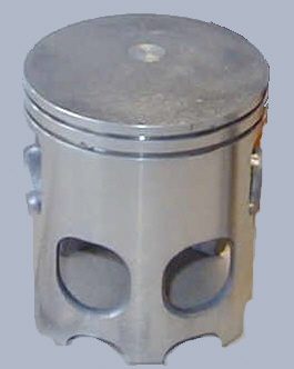

    Also, bevor ich mir einen LRP Sprit rein haue, würde ich mir vorher über meinen Motor Gedanken machen, und zwar:
    *Hat mein Motor 3 Ölringe ? Nein --> hihi bin gespannt was passiert wen du versuchst auf das Leistungsnivau zu kommen, das du mit dem Jets hattest.
    *habe ich vorher Rizi gefahren ? Ja --> :) Bye Bye Laufbuchse.
    = Einfach mal den Graupner 16 oder 25 verwenden der hat genug Öl drin und davon Rizinus anteil, damit lebt dein Motor so lange wie mit dem Jets,
    ansonsten kannst du dich nach einen neuen umsehen.

  • AW: Von 25er auf 16er umsteigen.
    Hust Hust, du hast einen LRP, der hat 3 Ölringe ! Der fährt auch noch mit 4% also wären es 12%, ohne Witz, hau da den Graupner rein und dein Motor hält ewig !

    Du, hast ja mal noch nie einen LRP von Innen gesehen oder ? -.-"
    Durch seine Ölringe KEIN ÖLABSTREIFRING, und mit 5% Öl ist ein LRP durch seine ÖLringe geschmiert wie mit 12%, das hängt damit zusammen,
    dass man im Rennen weniger "unnötiges" verwenden muss, und somit mehr Leitung bekommen sollte, weil weniger Öl verbrennt werden muss.
