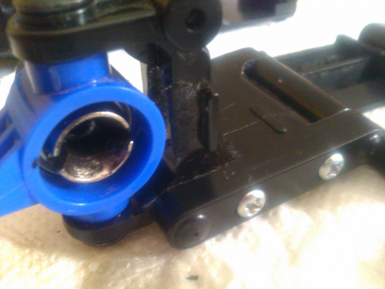

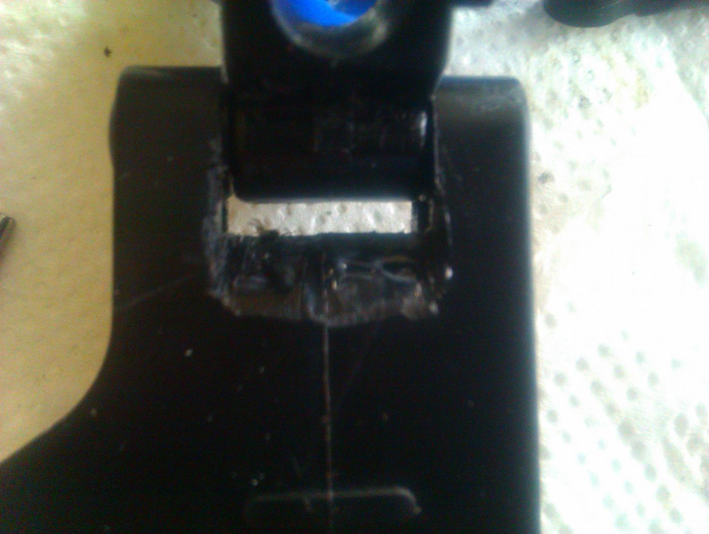

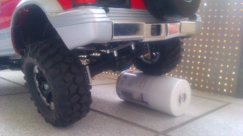

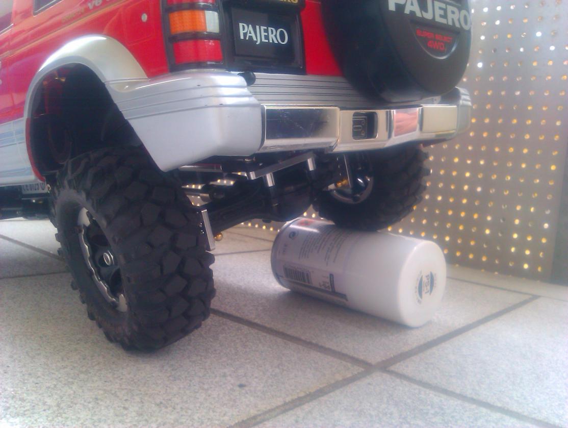

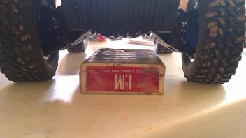

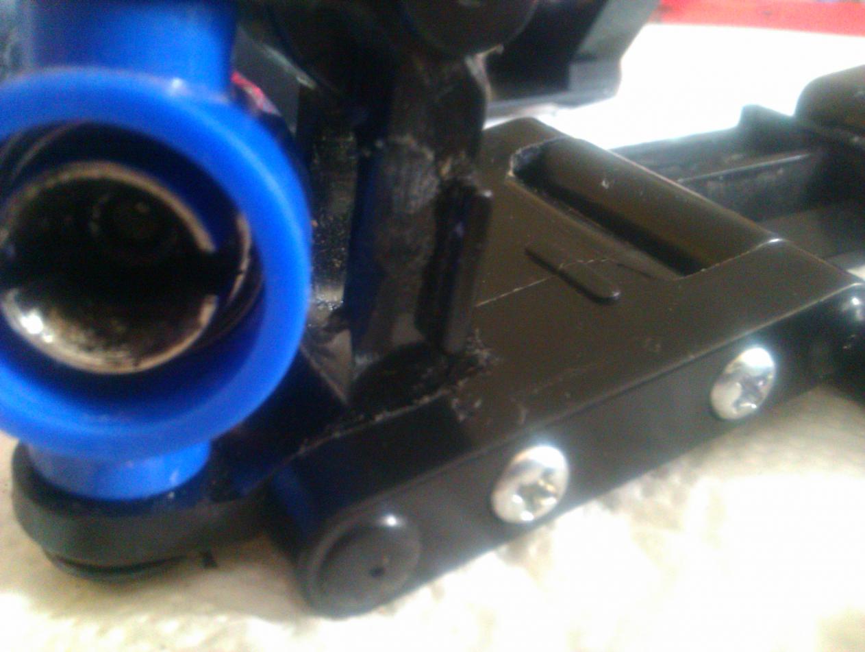

so hab mal dem Jero den Dremel verpasst . Lenkeinschlag/Bodenfreiheit/Backstein/Kugellager
hier die Bilder
jetzt warte ich nur noch auf die Reifen usw... was ich Bestellt hab:roll: dann gehts weiter mit dem Umbau.

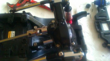

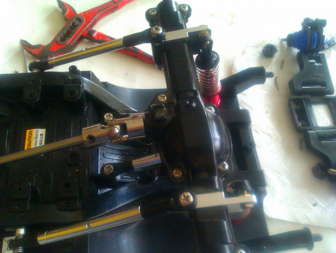

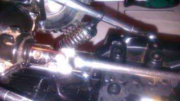

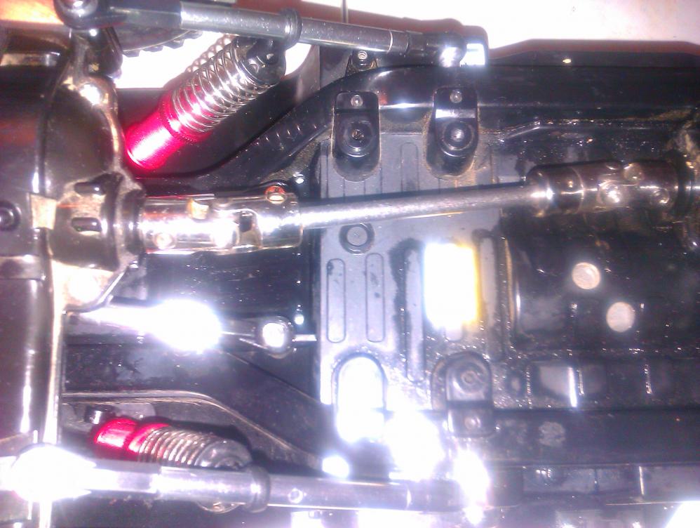

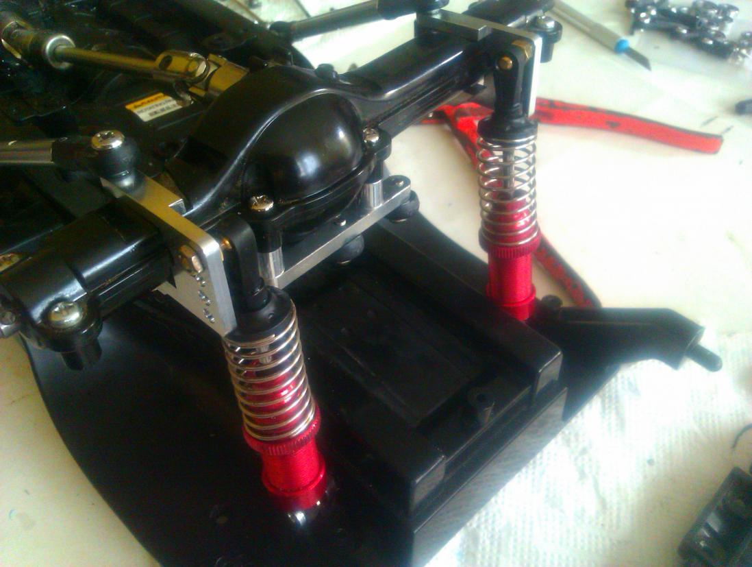

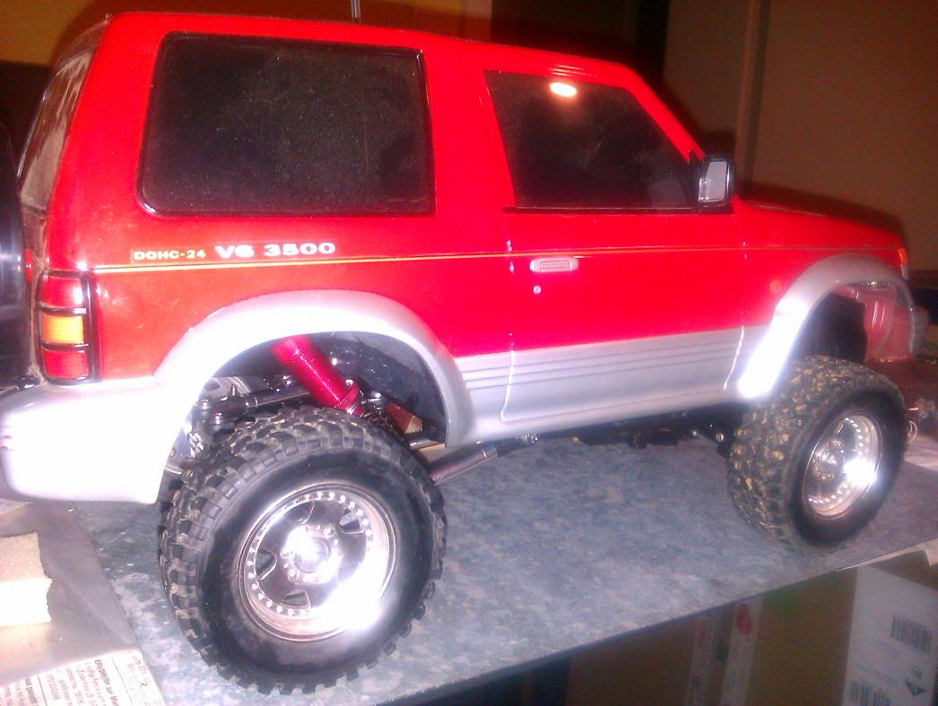

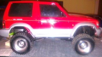

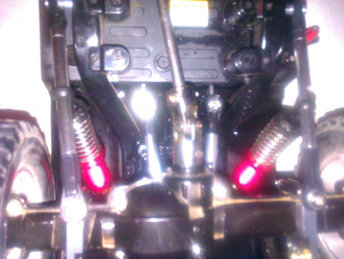

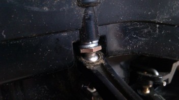

weiter mit dem Umbau hier paar Bilder :mrgreen:
mit den Dämpfer hab viel Zeit verbracht muss ich sagen:roll: und so find ich ist es erstmal ok .. dann nochmals den Dremel run ..und so schauts erstmal aus bis die Reifen kommen und das Hpi-Getriebe.
AW: Tamiya Pajero Metaltop Wide

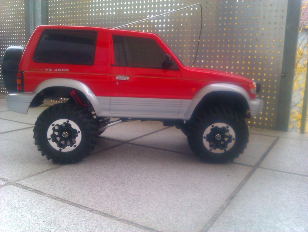

Ich finde Deinen CC-01 einfach klasse. Wobei mir die Position der Dämpfer in den letzten Bildern nicht so zusagt. Bin mehr für die Position im letzten Bild der obersten Reihe.
Was nun noch weg muß ist der Spalt zwischen den Radkästen und der Karosse.
Aber es macht Spaß den CC-01 wachsen zu sehen.

ja mit der Dämpfer posi. da wird bestimmt noch ein Update kommen ![]()

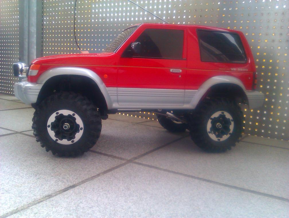

genau;) hab ja die hintere Kugelköpfe dran also geht alles sehr schnell zum umbauen möchte aber erst mal so eine nette ausfahrt machen .

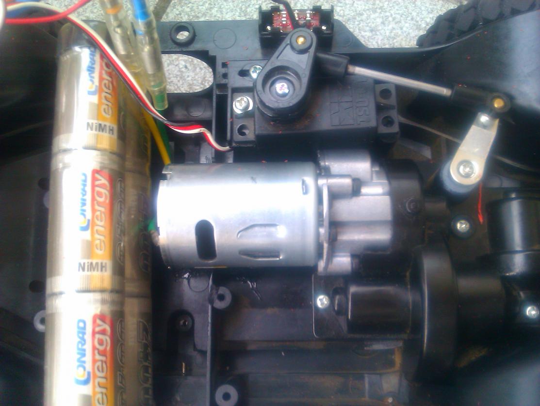

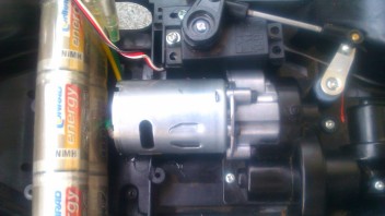

Das Hpi-Getriebe ist schon drin ist echt super das teil find´s richtig cool alles mit Orginal Motor /Regler die Reifen 1.9 sind drauf wie die Karo mit dem Dremel´chen bearbeitet .
Blei hab ich mir auch besorgt für die Reifen/chassis vorn wo ich den Backstein rausgeschnitten hab wird mit Blei voll gepumpt das die nase wenn´s Bergauf geht auch mehr Gewicht hat.

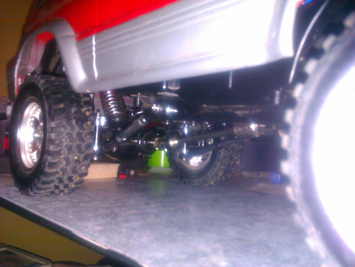

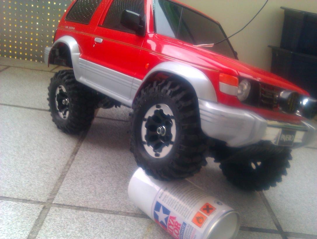

hier paar Bilder:
für die Reifen für das chassis wird noch bearbeitet
die 1.9 Beadlook´s machen sich auch ganz gut
und so schaut das HPI Getriebe im Jero CCo1 aus
Also mit dem 2400er Akku bin ich gut 45min gefahren denk sogar 1h sind drin :yes: was da ein 4600er macht mmm bestimmt locker 2h :viper:

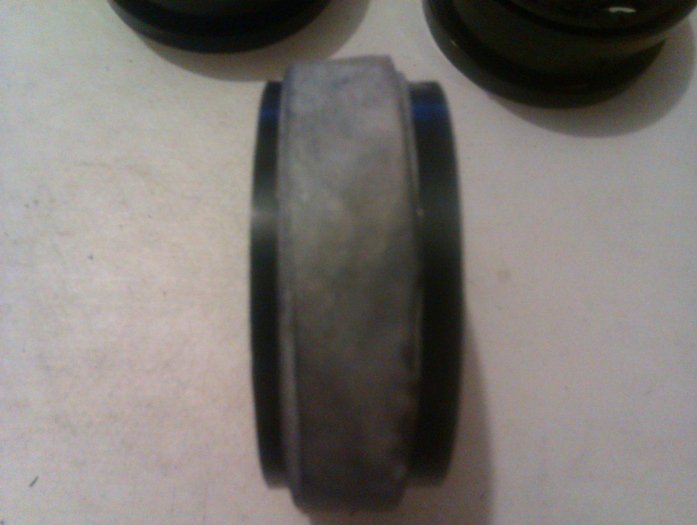

weiter gehts mit den Reifen + Blei
Felgenschrauben mit Silber gelackt,Einlagen-Beschnitten,Felge ausgebleibt.
hab ca.80-90 gr. pro Reifen was ganz ok sein sollte bei dem Jero
komm immer wieder auf die Dämpferposi was mir nicht so ganz zusagt:roll: denk werd sie wieder auf die Achse bauen Fahrbild schaut einfach besser aus .
