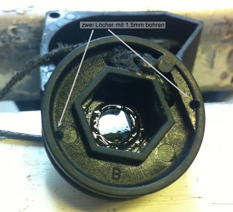

    In die Spule habe ich am äußeren Rand zwei kleine Löcher gebohrt. Diese gehen durch die obere und untere "Scheibe", sodass man senkrecht einen Draht hindurchstecken könnte. Die Löcher sollten möglichst weit am Rand sein, sind sie zu weit innen kann es sein, dass man die Feder nicht dazwischen einklemmen kann, da diese "zu breit" aufgewickelt ist.
    Um den korrekten Abstand der Löcher zu finden, habe ich die Feder einmal komplett aufgewickelt und dann geschaut, wo ich die Löcher bohren muss.

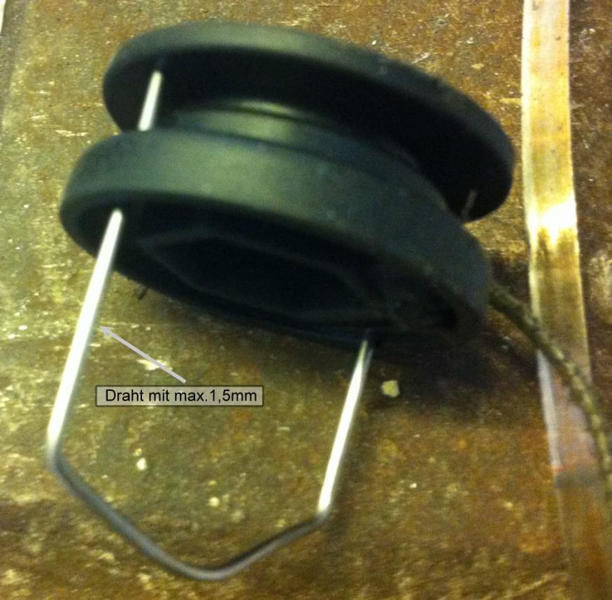

    Nun habe ich einen stabilen Draht zu einem rechteckigem "U" gebogen, welcher genau in die zwei Löcher gesteckt werden kann.
    Die beiden Enden sollten gleich lang sein, sodass die Drahtenden möglichst gleichzeitig auf der Unterseite (dort wo die Feder aufgewickelt wird) herauskommen. Den Draht aber nur soweit hineinschieben, dass er plan, an der Unterseite ist ... er soll NICHT unten rausragen!

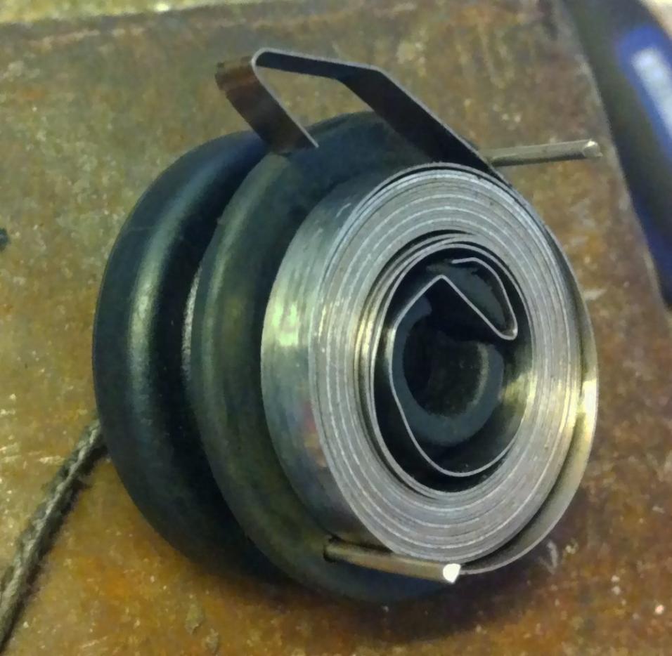

    Nun die Feder wie gewohnt aufwickeln, und sobald sie komplett aufgewickelt und gespannt ist ->
    den Draht komplett durchschieben!
    Nun wird die Feder von den zwei Drahtenden innerhalb der Spule gehalten und kann sich nicht mehr abwickeln!

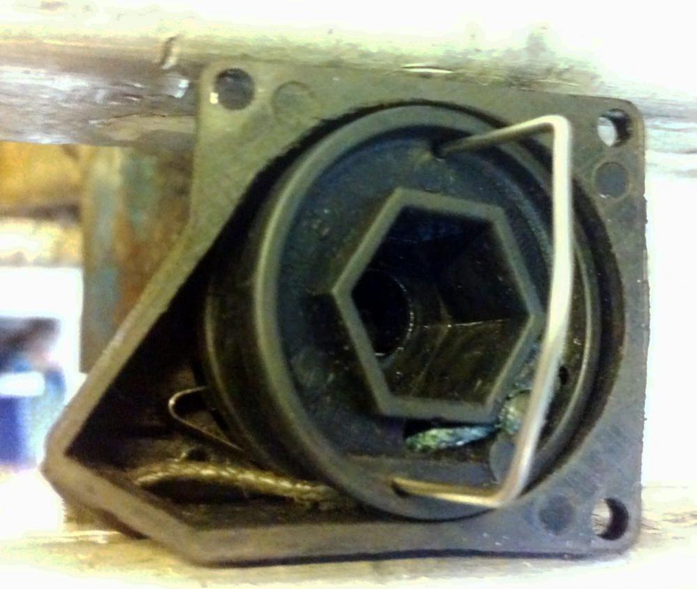

    Jetzt kann die Spule kinderleicht ins Gehäuse eingesetzt werden.
    Nun braucht man nur noch das Ende der Feder im Gehäuse einhacken (ich habe dazu einen Schraubenzieher benutzt) und anschließend den Draht herausziehen.
