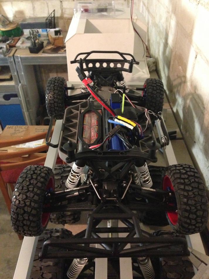

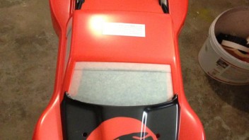

Hallo Leute Hier mal ein paar Bilder Vom neu erworbenen Traxxas Slash .
Alles noch schön sauber.
Ich hab mir echt lang überlegt welche Farbe er bekommen soll .

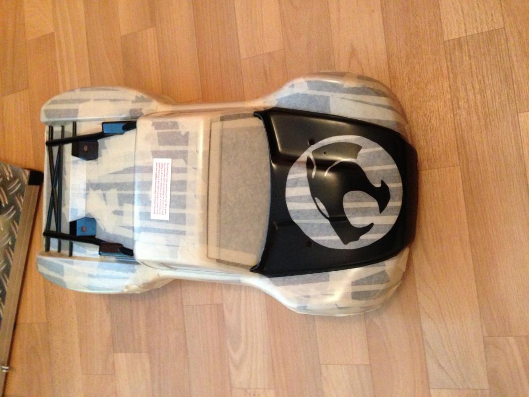

Und da Schwarz und Orange immer wieder toll ausschauen bekommt er diese.Jedoch hab ich mir mal ein wenig Mühe gegeben und noch was schickes auf die Motorhaube gebracht.

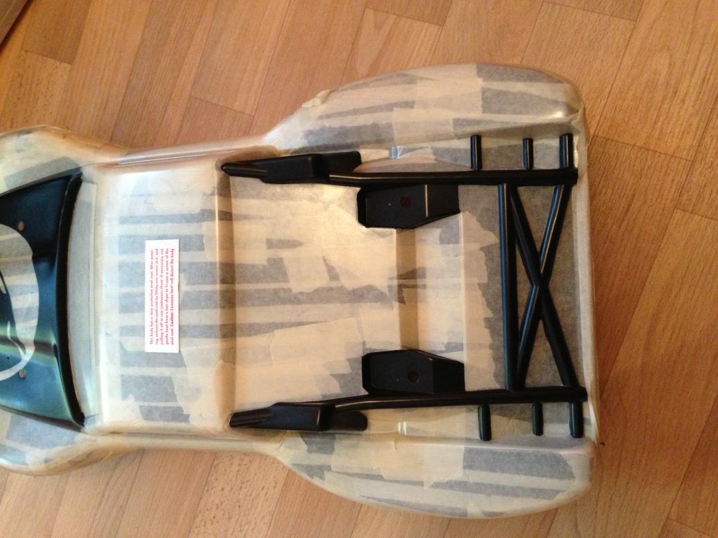

Soviel Ab kleben für so wenig Farbe aber das kennt ihr ja sicher.?

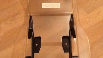

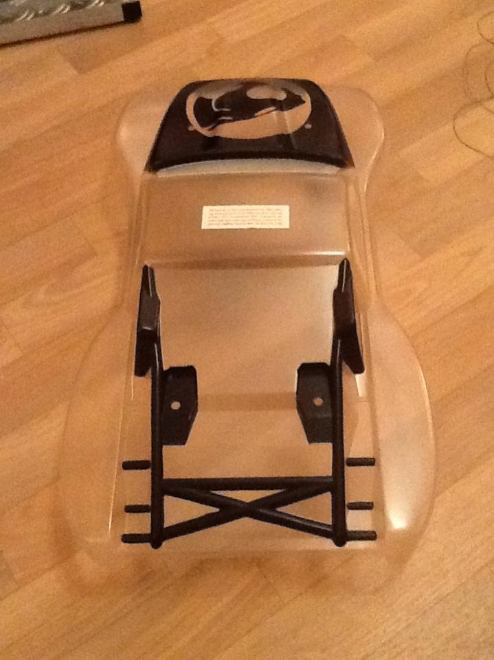

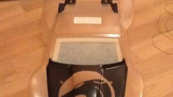

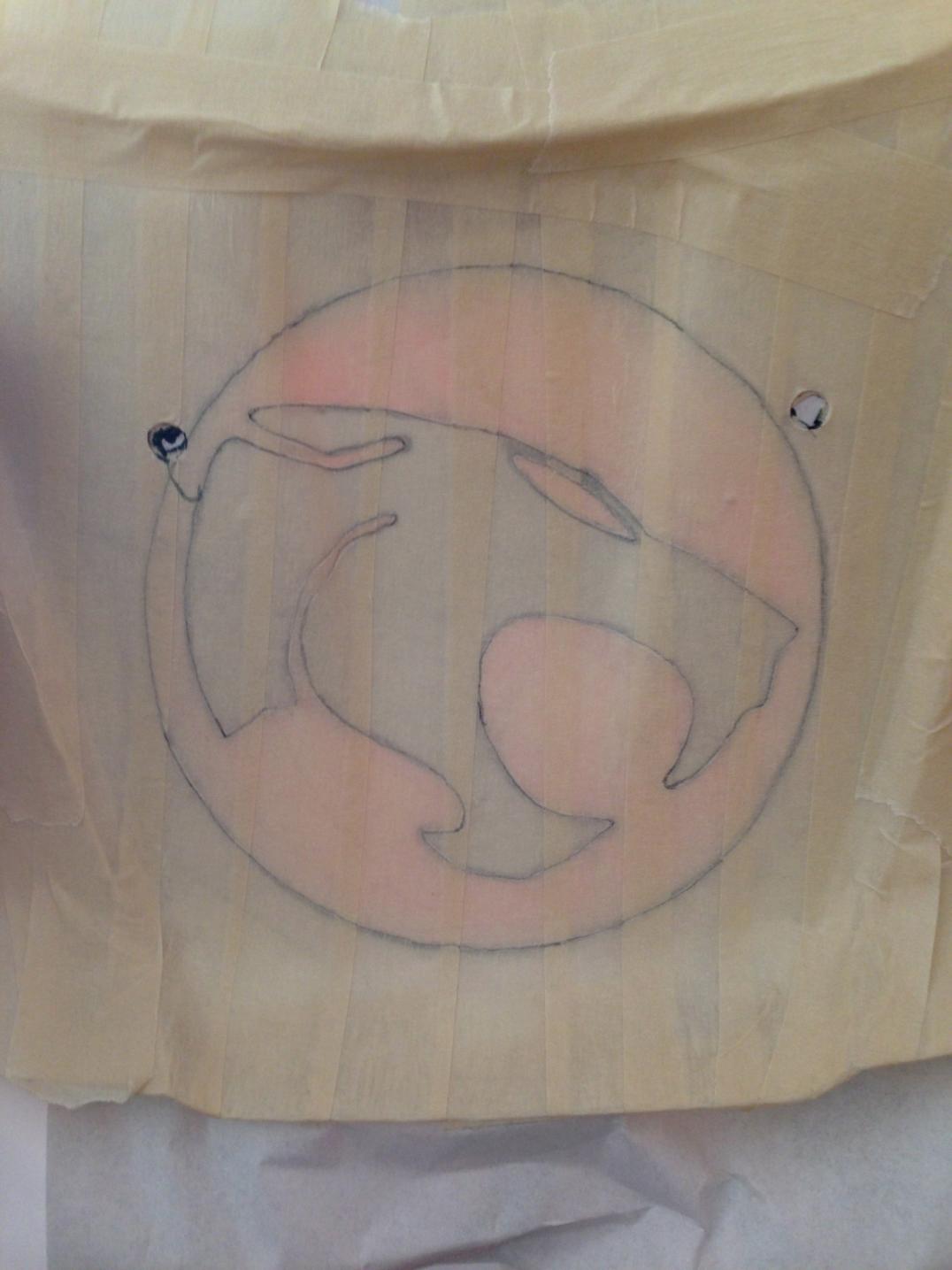

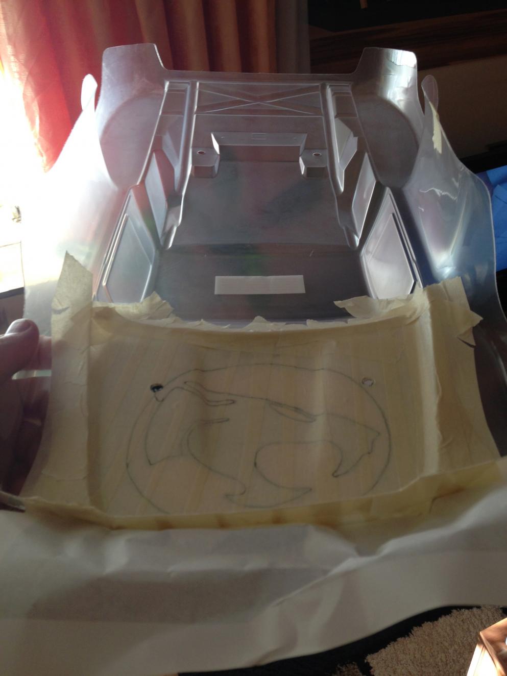

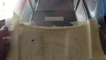

Dann das gewünschte Objekt von aussen aufkleben damit auch nichts verrutscht ,danach am besten mit Tageslicht nachzeichnen .Ich hab mir das Stubenfenster zu nutze gemacht und dort die Karo gegengehalten so kann man sehr gut die Konturen nachziehen und siehe da schon kann man mit einem Skalpell Alles ausschneiden.
Nur vorher überlegen was welche Farbe bekommen soll.In meinem Fall musste ich quasi die negative ausschneiden.
Das Ergebnis kann sich sehen lassen.
schöne Grüsse
M&E

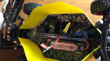

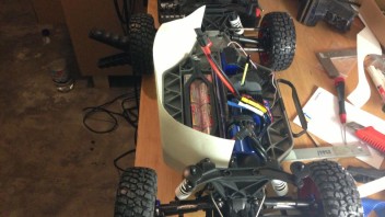

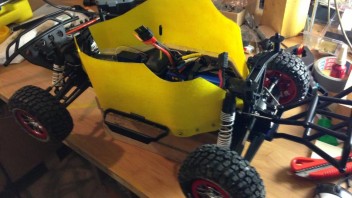

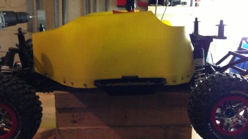

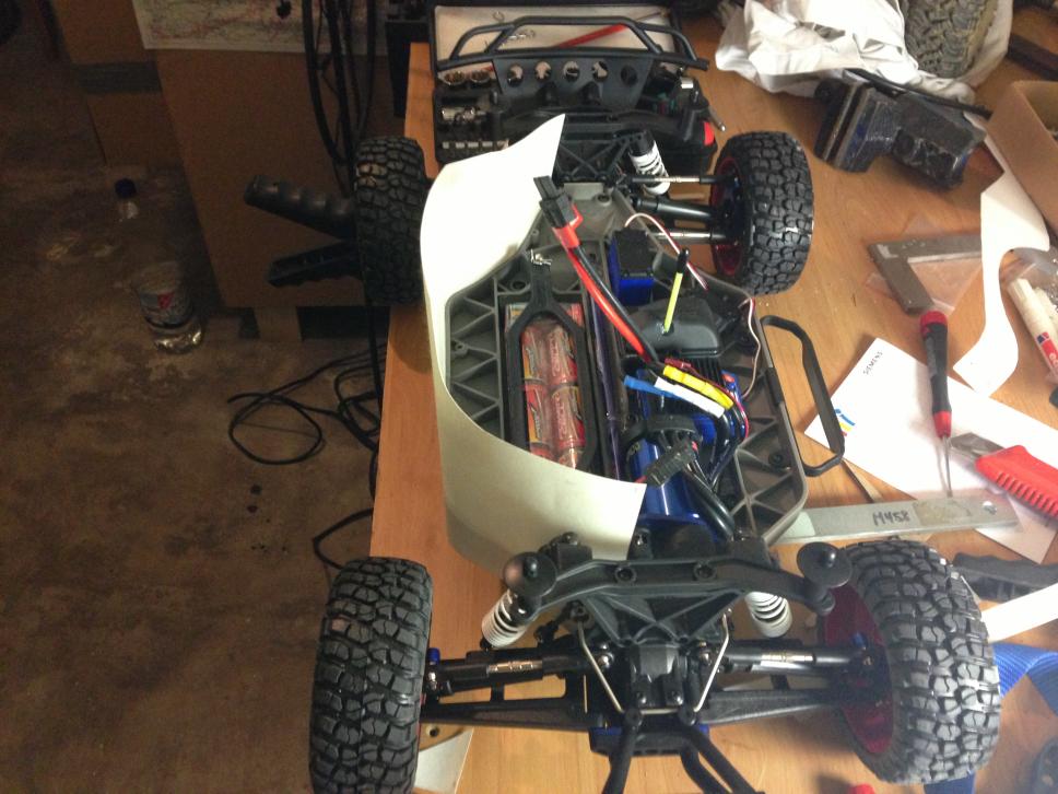

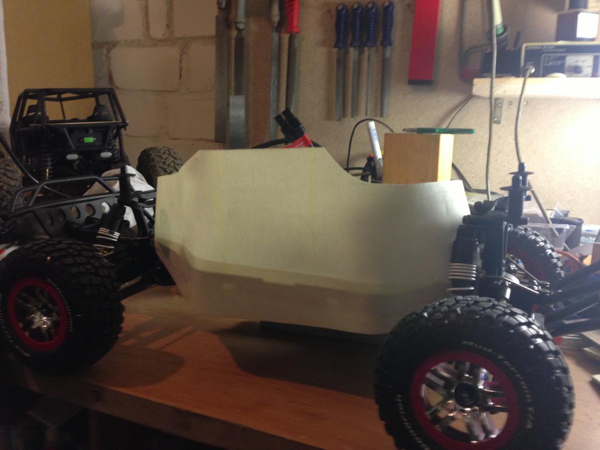

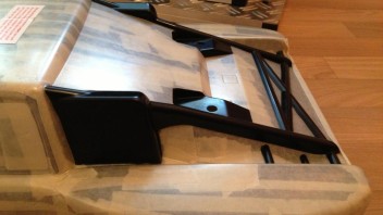

Hay morgen Leute Danke und wieder ein paar Bilder Hab mir heut einen Seitenschutz gebastelt.
Diese sind aus einer sehr stabilen Kunststoff .Sind noch Restbestände von vor 7 Jahren.
Hab mir das Teil erstmal grob zu geschnitten .danach mit doppelseitigen Klebeband an der Seite Befestigt.
nun nur noch die umrisse nachziehen den Überstand abschneiden und fertig ist der seitenschutz.
Richtig befestigen werde ich diese Teile mit Poppnieten 2,4mm

nicht schlecht kühlung dann hoffentlich kein problem....

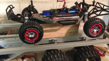

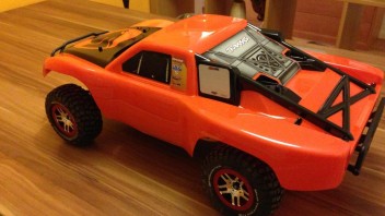

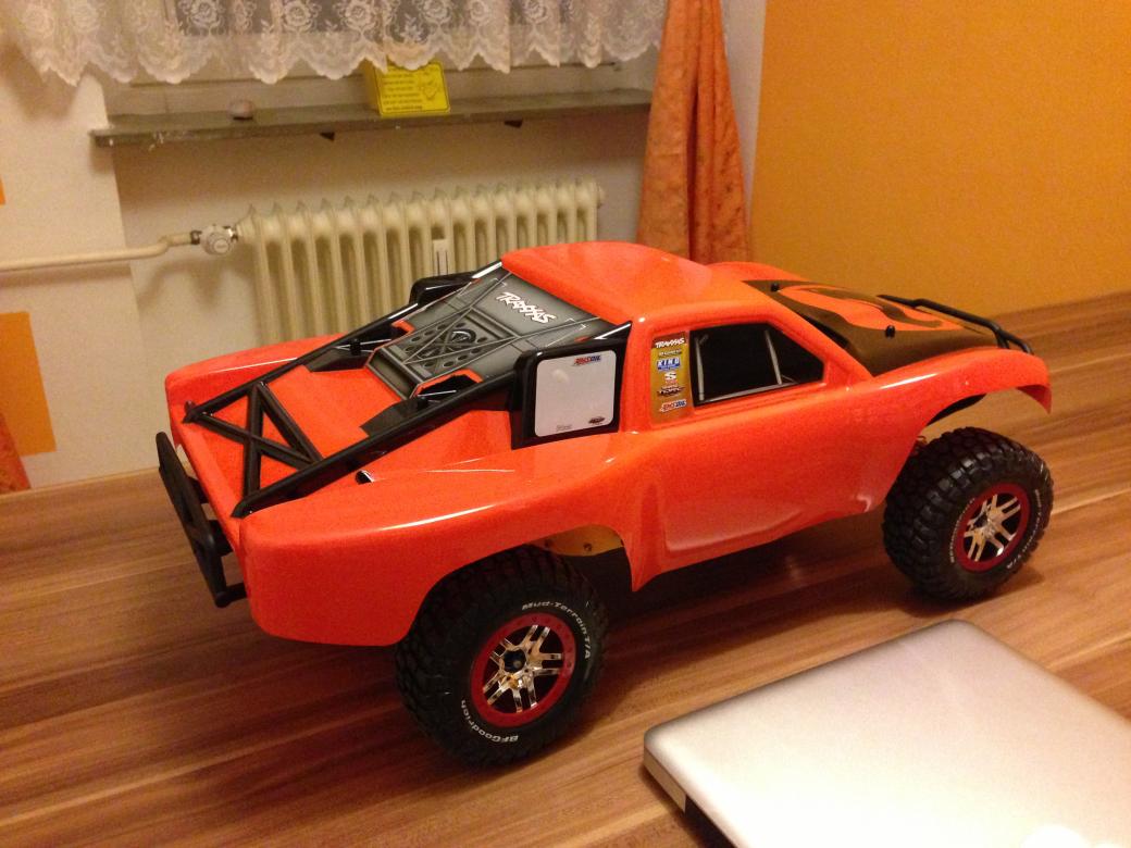

So nun ist er Fertig.
Im Farbkleid Orange .

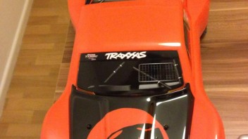

Anbei auch noch mal ein paar Bilder zu den Kopf auf der Motorhaube.
Finde der Slash ist mir ganz gut gelungen.Eigenlob stinkt ich weiss.
Zu dem Schmutz Schutz der soll kein Schönheitswettbewerb bekommen sondern nur den Zweck erfüllen und das tut er sicherlich.
Farbe ist aus dem Baumarkt hatte ich noch da.
Hab die teile dann mit M2 Schrauben befestigt.Das MAterial ist so Dick und flexibel wie Die Lexan Caro. -

genau alles nachgezeichnet und dann mit dem Skalpell ausgeschnitten.
