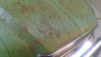

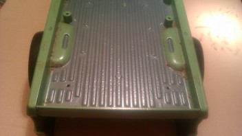

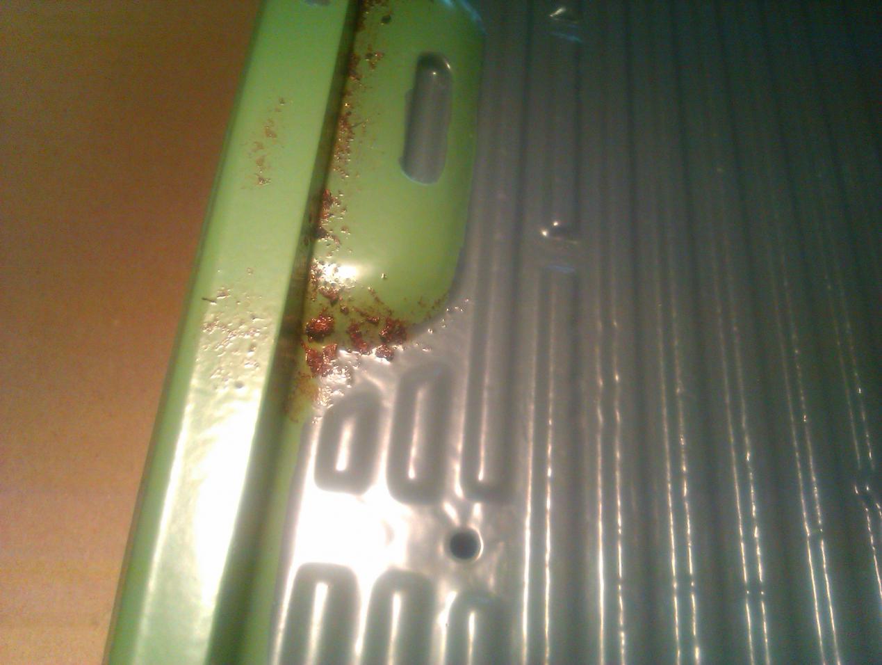

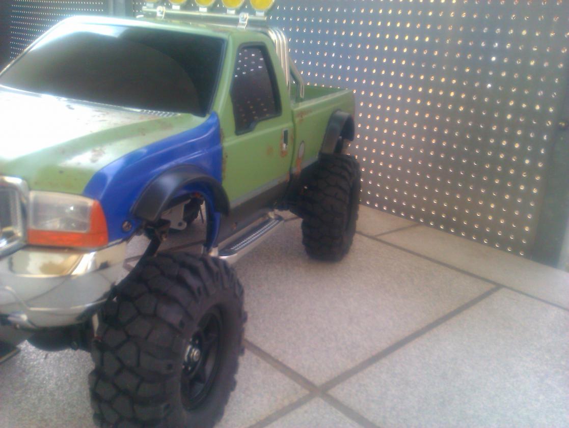

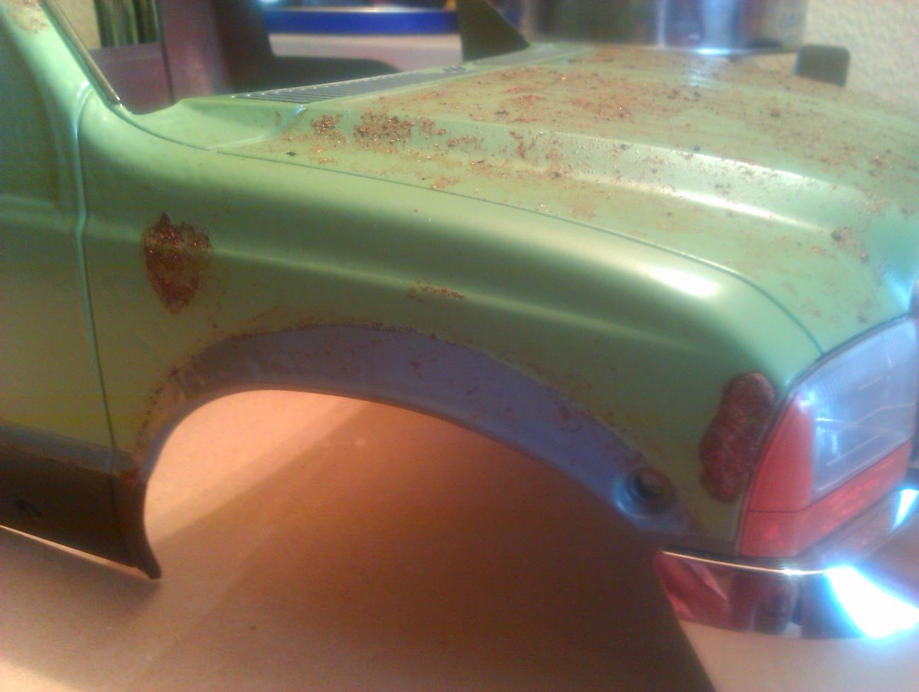

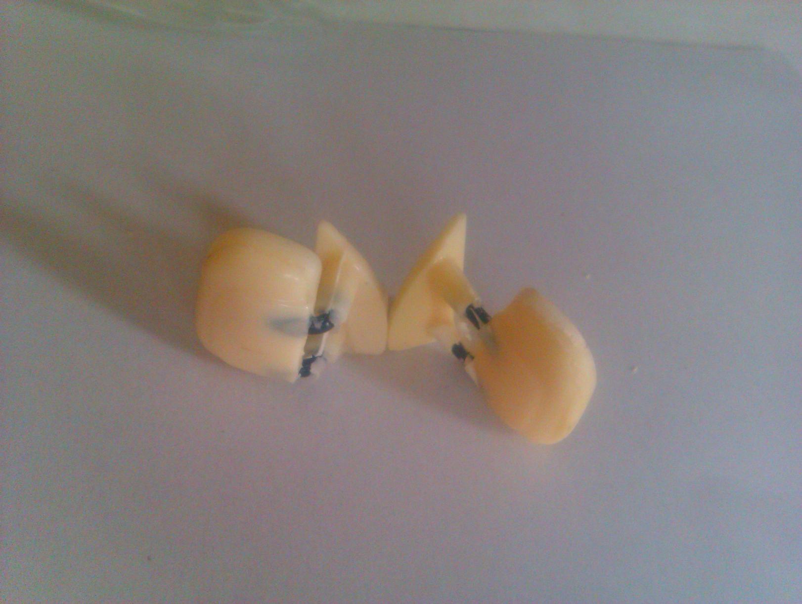

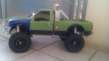

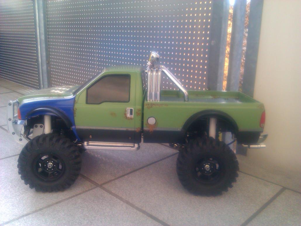

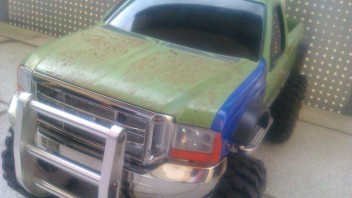

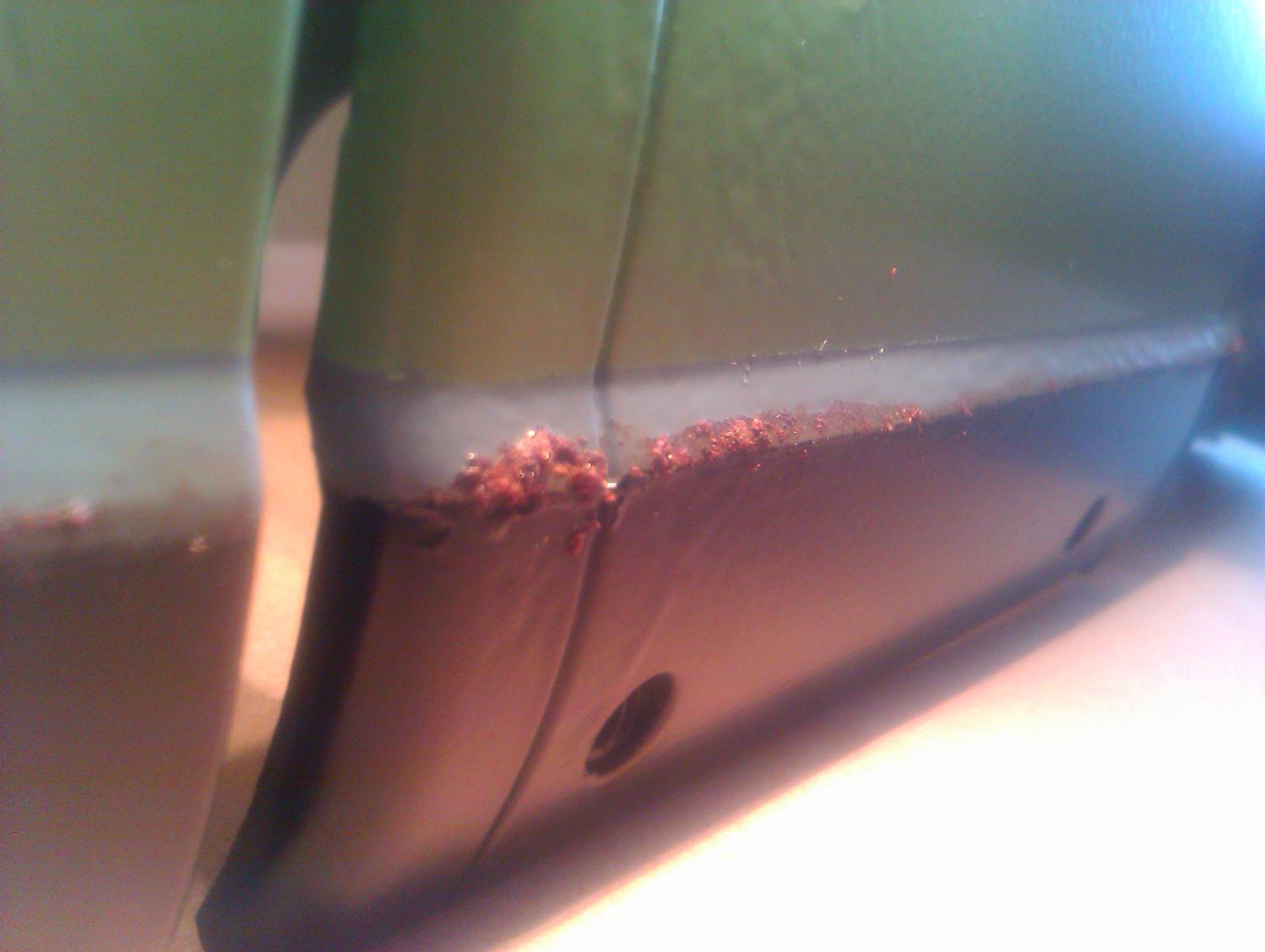

Update: Verbreiterung mit den Jog-Bechern und Spachtel...
was meint ihr soll ich die Verbreiterung sauber Spachteln oder lieber "Ratte, Rat - Look" also auch paar grobe Löcher lassen ???
und noch die Teile : BamaTech Umbausatz Getriebe Höherlegung /Bel-Drive /RC4WD Reifen
AW: Tamiya Ford 350 High Lift
Gefällt mir immer besser Deine "Rostlaube":anmach:
sieht tofte aus:mrgreen:
da die verbreiterungen meist aus kunststoff sind haben sie selten beulen;)
würde sie glatt machen und dann mat schwarz.....

Nicht übel mal sehen wenn es fertig ist wird wiedermal ein tolles Gefährt in deinem Fuhrpark.

:danke: euch ...
Die Verbreiterungen sind jetzt glatt wie ein Babypopo :lol:
jep mat schwarz werden sie dann gelackt ...
das schleifen ist schon bisle zum :kotz:hab 3 schichten drauf oder 4 :confused::???: egal wird schon passen .

Klasse, schaut super aus. Auch dein blauer Kotflügel.......sehr passend!:mrgreen:
Aber sag mal, wie hast du die Verbreiterungen angefertigt?
Einfach den oberen Rand vom Joghurt Becher aufgespachtelt?
Hallo McLaren
Ja genau den oberen Rand vom Joghurt Becher ... Kleben dann aufgespachtelt.
die Fender Flares "F-350" find ich sind sau teuer 33.-€ ->50.-€ ca.:shock:
Hätte gern am rand vom Joghurt Becher kleine Mini-Schrauben reingemacht aber das kann man immer noch wenns sein soll.

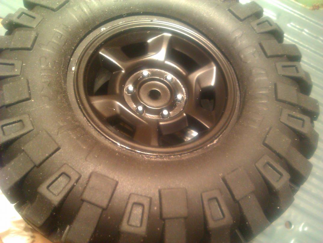

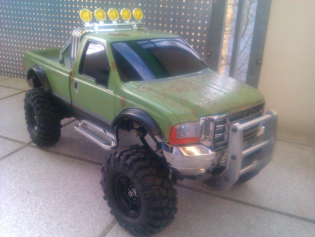

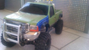

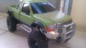

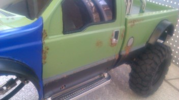

Update:Verbreiterung fertig gespachtelt / gelackt.
Reifen haben ca.180-200 gr. Blei+Felge+Reifen

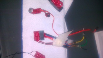

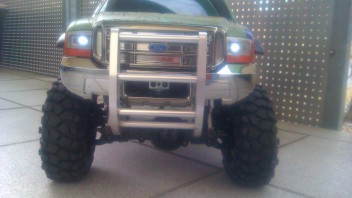

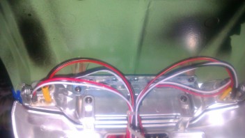

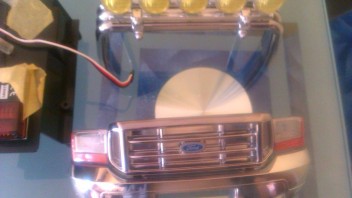

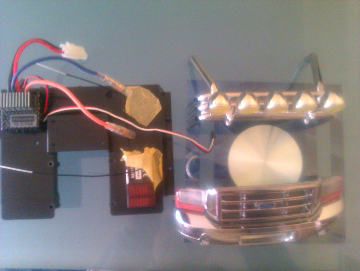

so jetzt noch die Lichtereinheit
Hat mir richtig gut gefahlen beim Fox72 seinem Dingo :daumen:

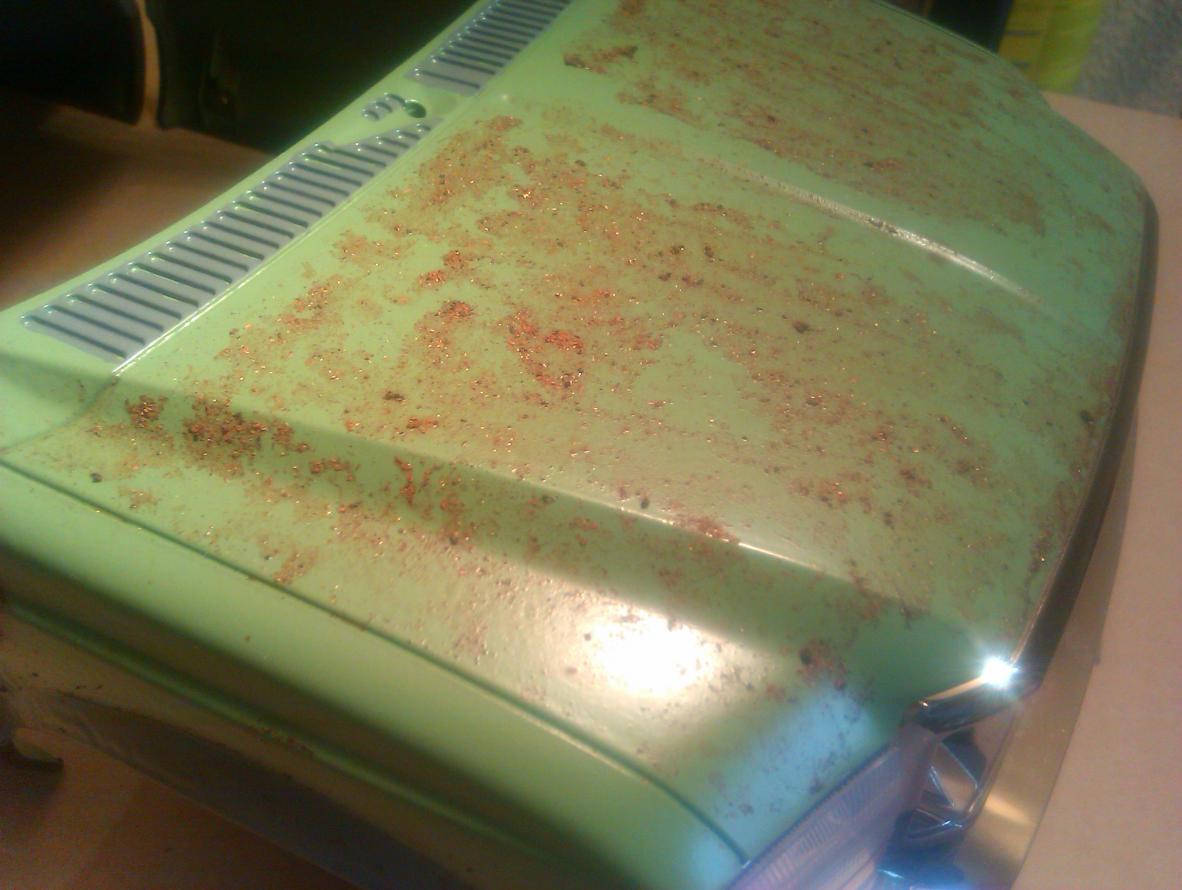

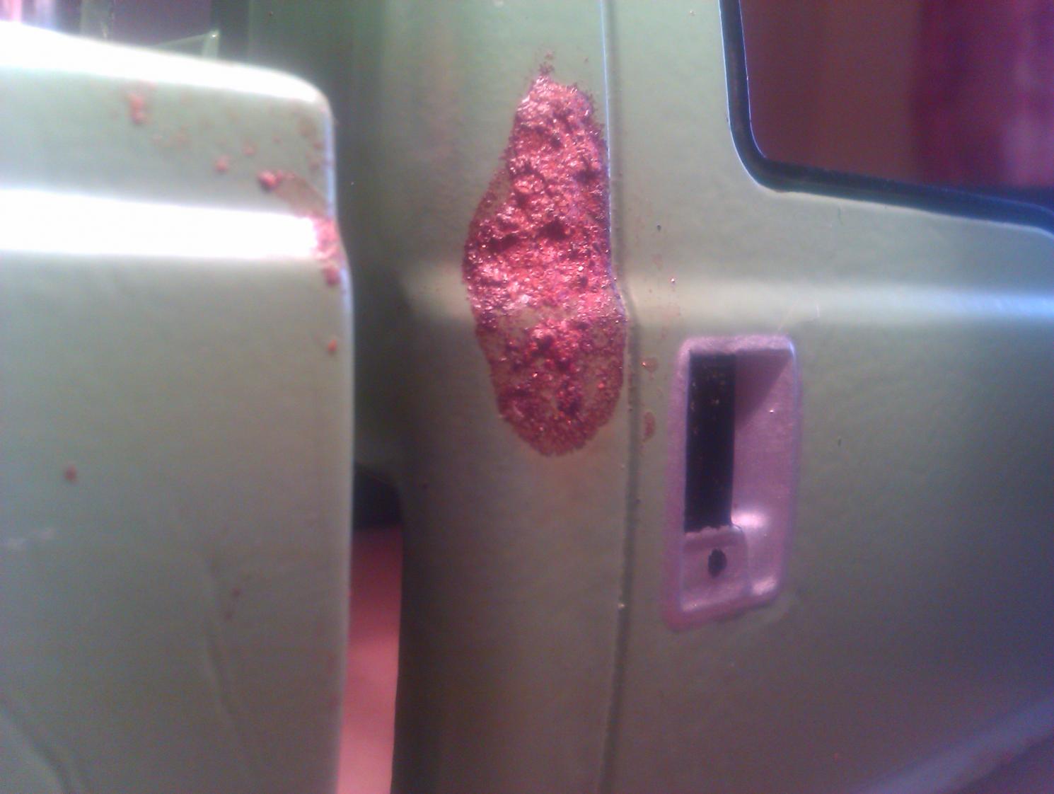

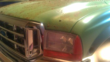

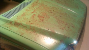

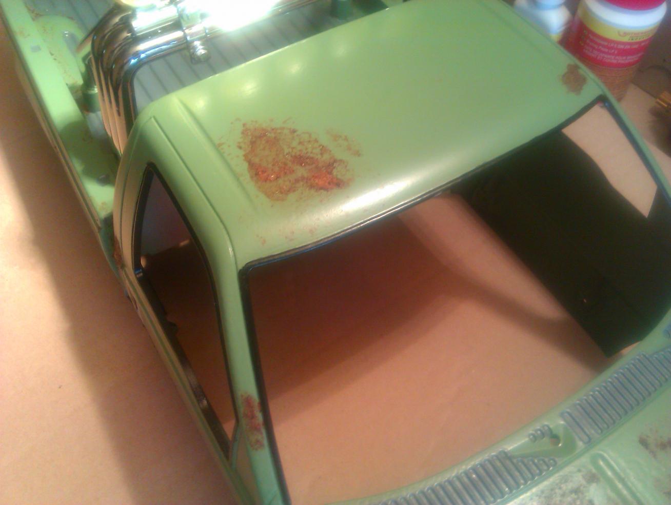

Dreck fehlt noch kannst du auch selber machen und zwar mit Tamiya Flat Erde Farbe und Paniermehl geht so du nimmst Flüssig Kleber ich nehme den von Revel.
Streichst die stelle damit ein streust das Paniemehl drauf dann Trocknen lassen .Jetzt nimmst du die Farbe drägst sie auf Trocknen lassen und zum Schluß Klar Lack von Tamiya drüber sieht geil aus und hält ewig habe ich bei meinen ganzen Panzern gemacht .
Hier mal ein Bild von meinen Sturmgeschütz 3 da siehst du den Dreck.
Wer es nicht weiß denk der Dreck is echt so wie meine Ex die hat zu mir gesagt was stellst du das Verschmutzte Ding ins Wohnzimmer erkläre das jetzt mal einer Frau
stimmt paniermehl da war mahl was ganz vergessen oder sägemehl
Hi alle zusammen :winken:
Also das mit dem Dreck lassen wir mal lieber, sonst muss ich da auch noch anfangen zu erklären ... dann soll Frau sich über echten Dreck freuen Danke dir ... :tipp2: immer gern gesehn.

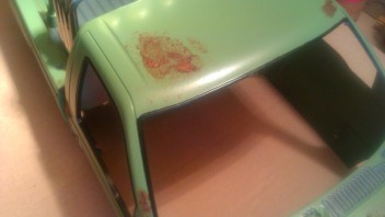

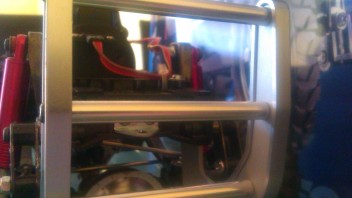

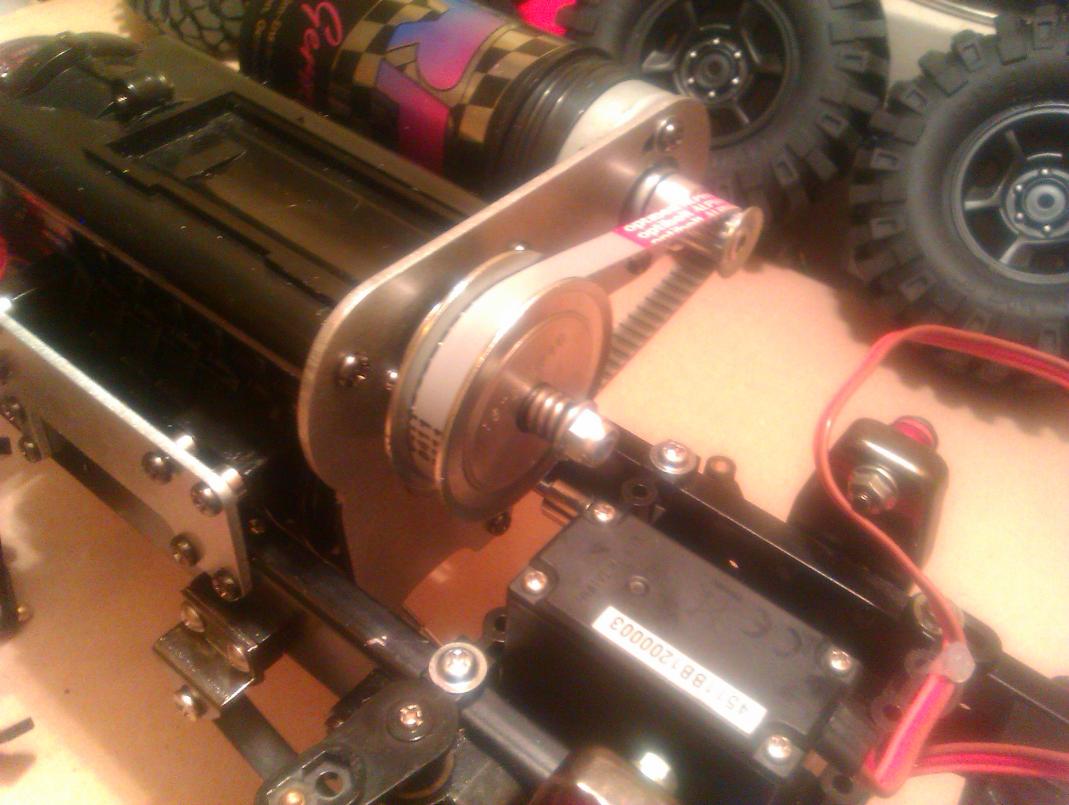

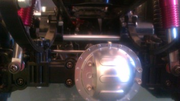

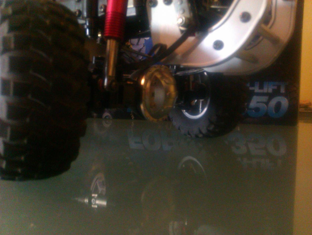

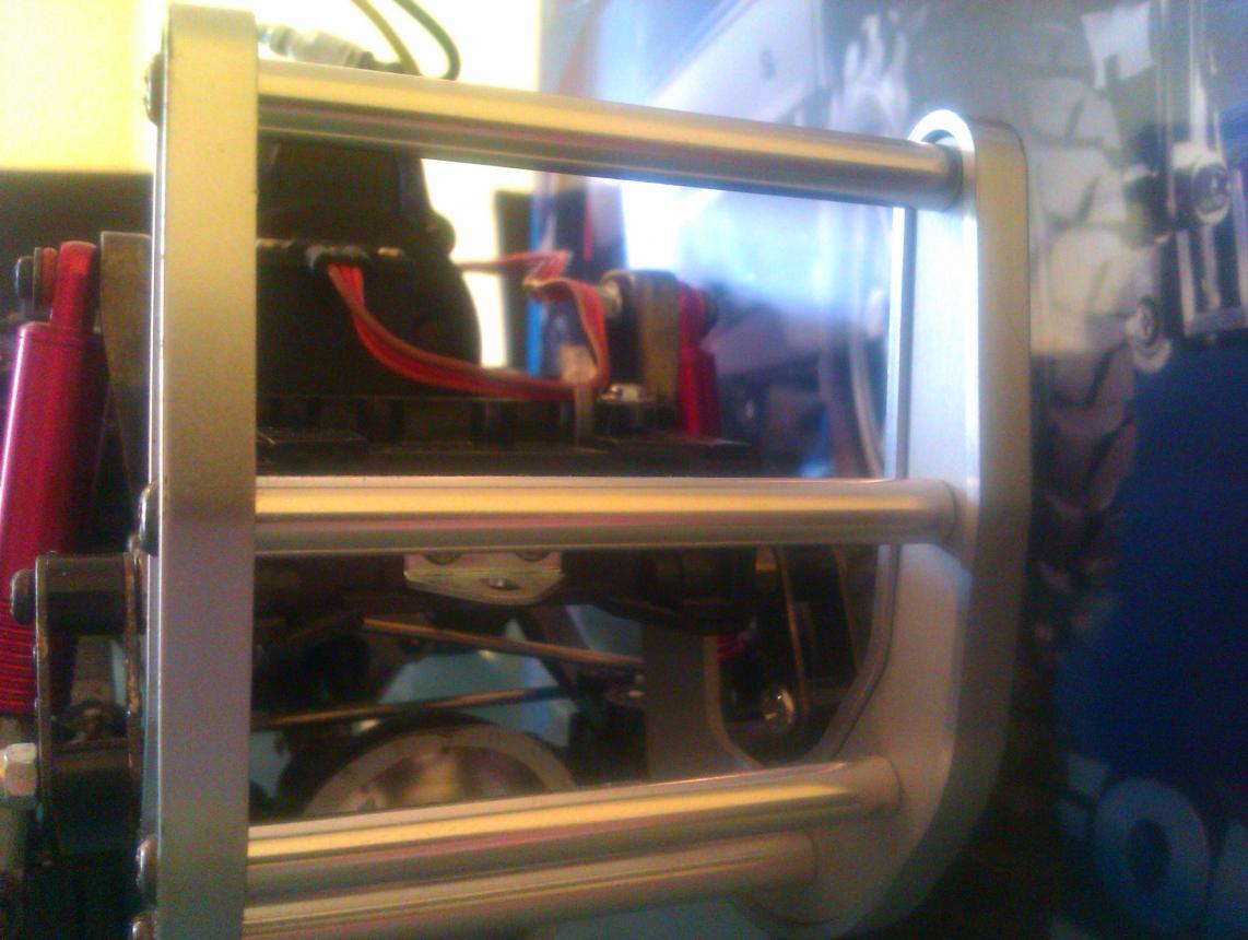

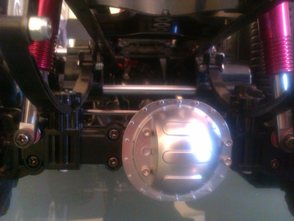

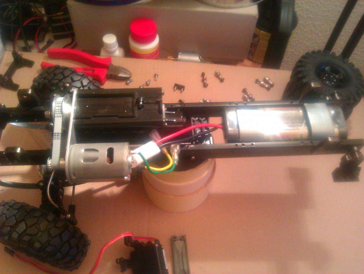

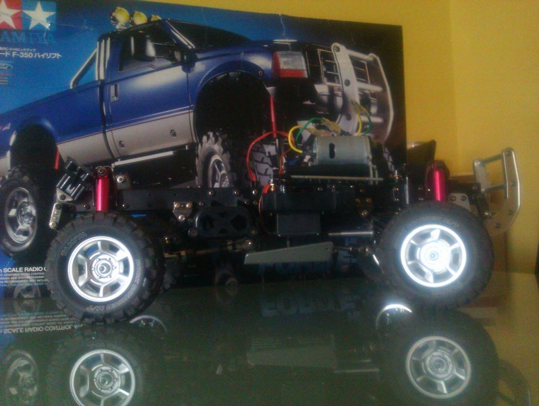

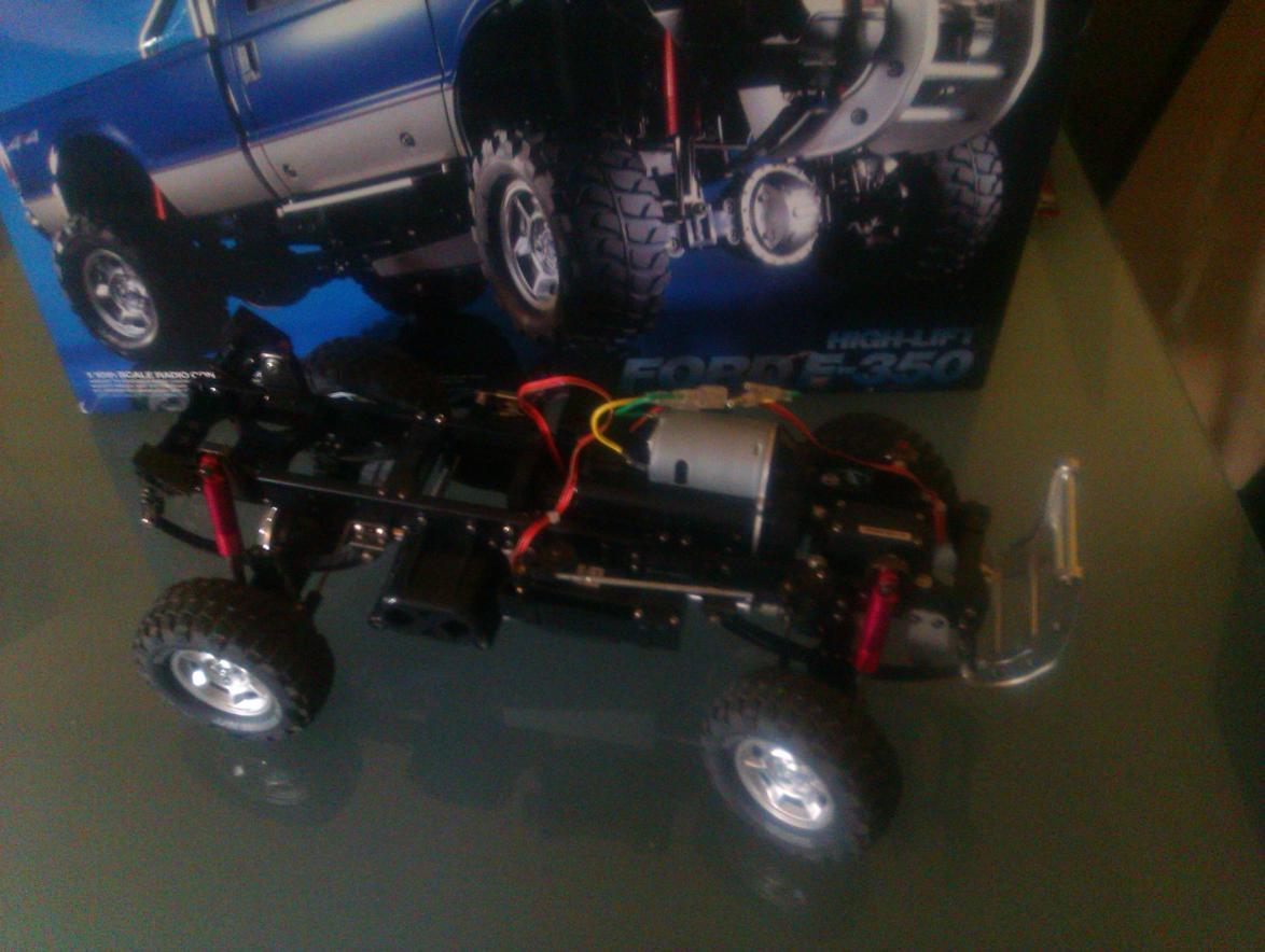

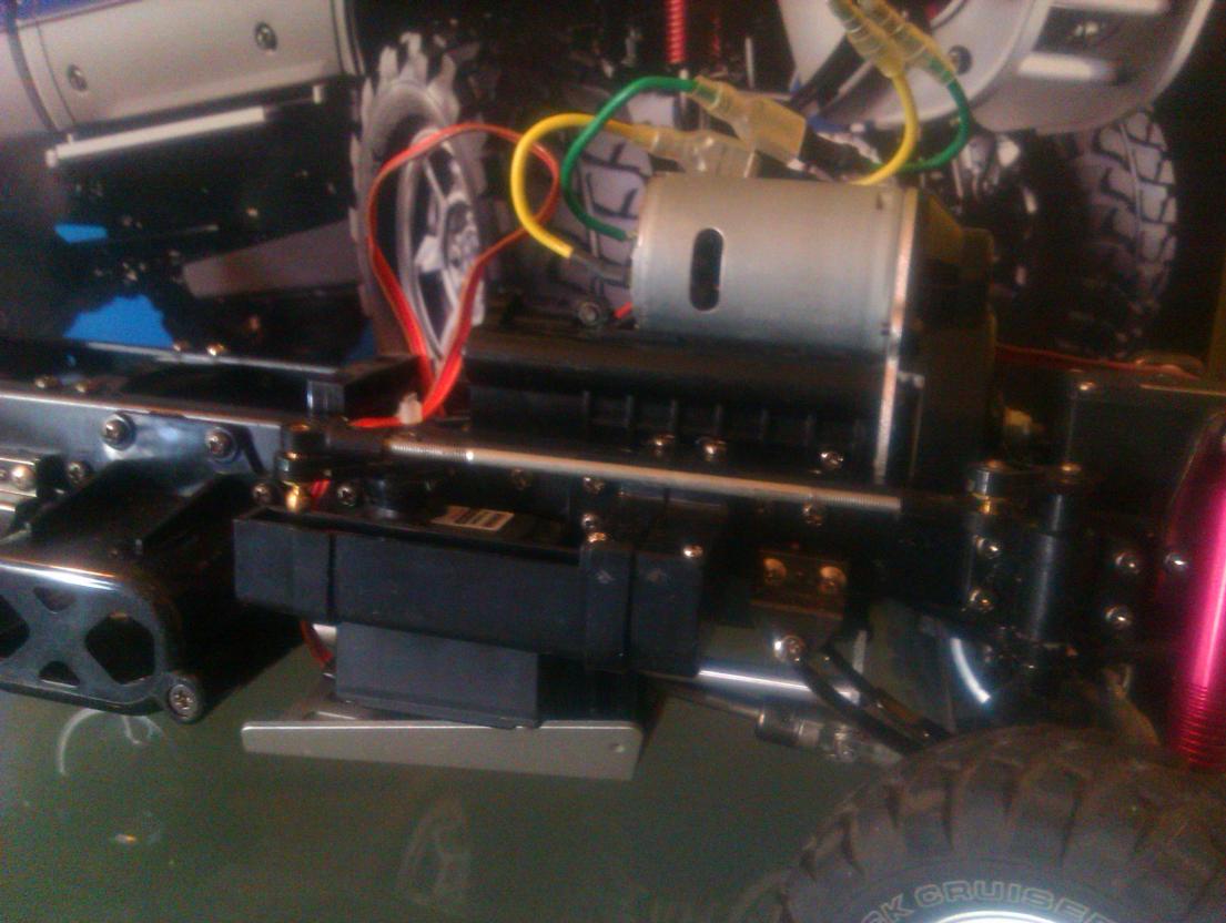

Update Time:

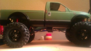

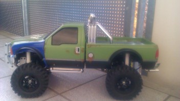

Getriebe-Umbau

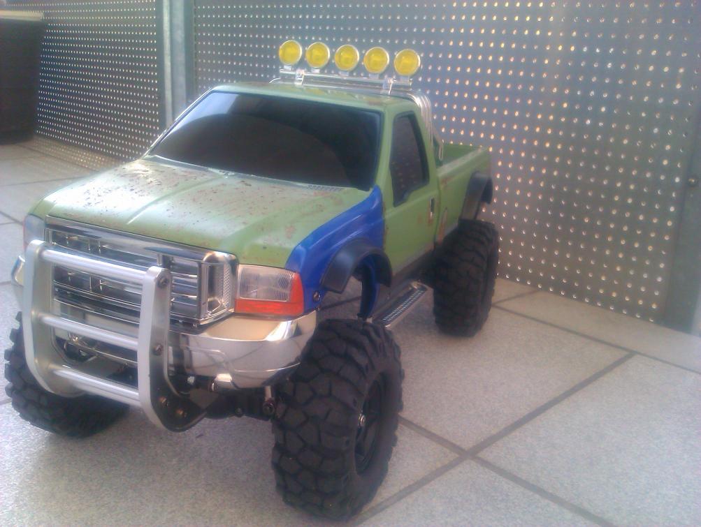

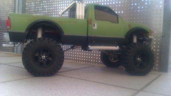

so hab das mal alles bisle zusammen gebaut das man sich ein besseres Bild machen kann , [FONT=Arial, Sans-Serif]RockCrusher XT 1.9 Reifen[/FONT],Umbau kpl. bis jetzt so schauts aus bin ganz zufrieden wie der Dicke das Bein´chen heben kann
sieht recht brutal aus das ganze:twisted:
Voll Fett die Kiste. Respekt. Bin mal gespannt wie´s weiter geht.
Gruß Klaus
Was baust du da, einen "Tamiya Summit"???? Was bitte soll den denn noch aufhalten?:daumen:
Die Bilder könnten etwas schärfer sein, die Farben denk ich kommen nicht richtig rüber................ aber wenn ein gutes Video kommt macht´s das wieder gut!;)
In jedem Fall ein sehr schöner Exot!
HAMMER BILDER!! Gefällt mir sehr sehr gut Deine "Rostkiste" Mc hat aber recht etwas "schärfere" Bilder wären SUPER!!! Dann würde ide Kiste noch besser rüberkommen! Obwohl, ich glaub noch besser geht fast nicht mehr!
