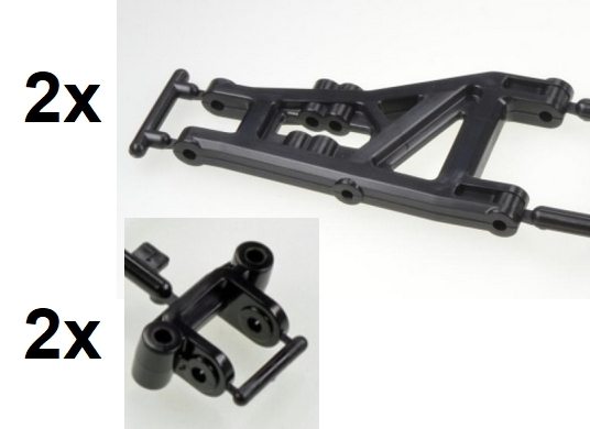

    der Kugelabschluss der C-Hubs passen. Die Querlenker der DT02/DT03 zu implementieren ist nicht unbedingt Plug-and-Play, aber machbar.
    Ich habe dafür Alurohr verwendet, damit alles möglichst spielfrei und leichtgängig ist.
    Das macht für mich bei solchen Projekten aber auch den Reiz aus, wenn nicht alles Plug-and-Play passt und man eigene Lösungsansätze entwickeln muss.
    Hallo Nico,
    die Umrüstung auf doppelte Querlenker bringt deutlich vorteile im Lenkverhalten, weil sich beim Einfedern Spur und Sturz nicht mehr, wie bei den einfachen Querlenkern, verändert.
    Die Herausforderung sabei war allerdings den dafür richtigen Anlenkpunkt der oberen Querlenker zu ermitteln. Das hat schon einiger Versuche bedurft.

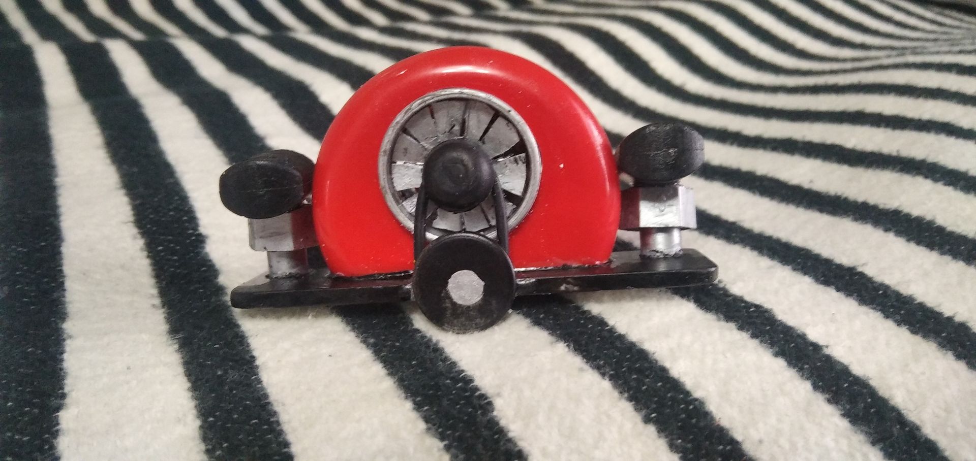

    Die Karo hat eine neue Lackierung bekommen, überflüssige Löcher wurden verschlossen.
    Was dem Modell zum Schluß noch gefehlt hat, war eine Motoratrappe. Also habe ich mal Haushalt und Werkstatt durchforstet und selbst so etwas gebaut.
    So schaut das doch gleich besser aus, oder?

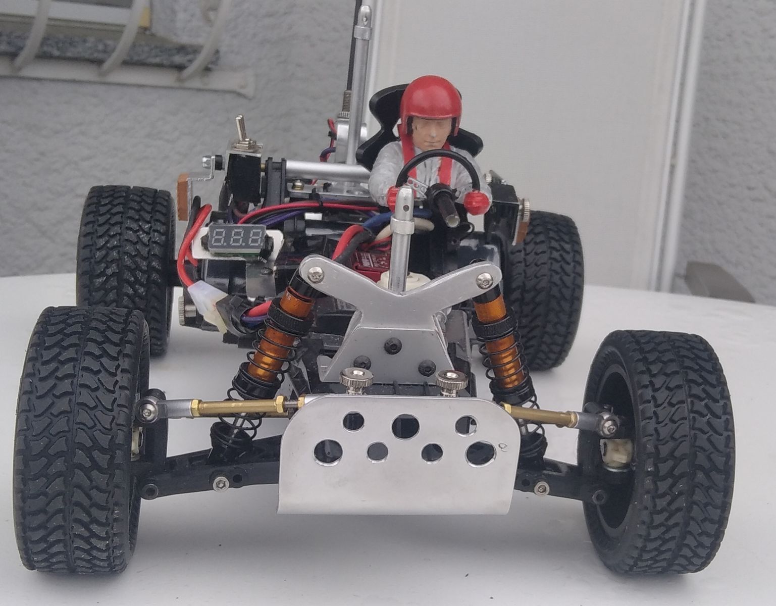

    so, die ersten Umbauten sind gemacht. Zunächst wurde die Vorderachse auf doppelte Querlenker mit Teilen vom DT03 umgerüstet, eine stabile Servo-Halterung und auch eine Dämpferbrücke aus Alu gefertigt. Spurstangen bestehen aus 3mm VA-Gewindestab über die eine 3mm Messingrohr geschoben wird um Durchbiegungen auszuschließen. Für die Anbindung der Spurstangen kamen Kugelgelenköpfe zum Einsatz.
    Bei den nachfolgend gezeigten Veränderungen sollte man sich nicht zwingend die Sinnfrage stelle. Ich baue solche Sache einfach aus Spaß an der Freude.
    Die unteren Querlenker des DT 03 wurden für die Original-Aufnahmen des DT 01 modifiziert. Auch hier wurde ein 3mm VA-Gewindestab hergenommen üder dessen Enden erst ein Messingrohr (3mm innen / 4mm außen) und dann ein Alurohr (4mm innen / 6mm außen)geschoben wurde. Recht einfach zu bewerkstelligen; am Frontbumper muss ein wenig weggefräst werden.
    Der Lenkhebel musste auch durch eine Aluplatte leicht vergrößert werden, damit die Kugelköpfe verwendet werden konnten.
    Dämpferbrücke aus massivem 4mm Alumaterial.
    Hier die Servohalterung aus 2mm Alublech und die Verbing zum Lenkhebel mit Kugelkopfgelenken.
    So schaut das ganze jetzt aus. Präzise Anlenkung, keine Spur- oder Sturzveränderung beim einfedern. Spur und Sturz einstellbar.

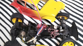

    da ja doch der ein oder andere Interesse an dem „Kever“ gezeigt hat, habe ich mal versucht eine Tamiya Blitzer-Beetle Karo entsprechend zu bearbeiten.
    Schiebedachausschnitt und die Frontpartie wurden mit GFK-Matten verschlossen bzw. stabilisiert.
    Das Ergebnis kommt den „Kevern“ schon recht nahe und ist mit geringem (auch finanziell gesehen) Aufwand realisierbar.
    Radstand lässt sich ja beim DT-02-Chassis durch drehen der hinteren Querlenker auch recht einfach anpassen.
