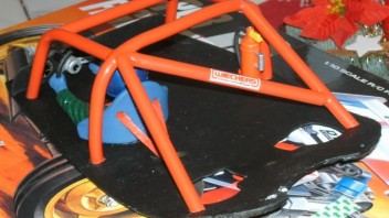

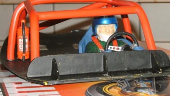

    das heutige Motto lautet: „Schöner wohnen.“

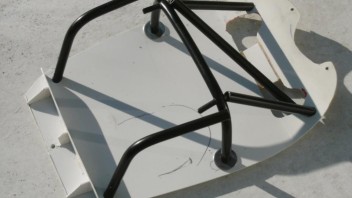

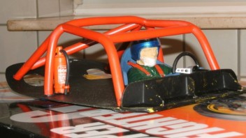

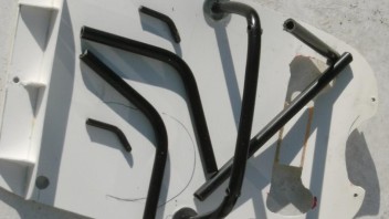

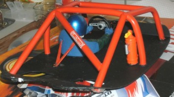

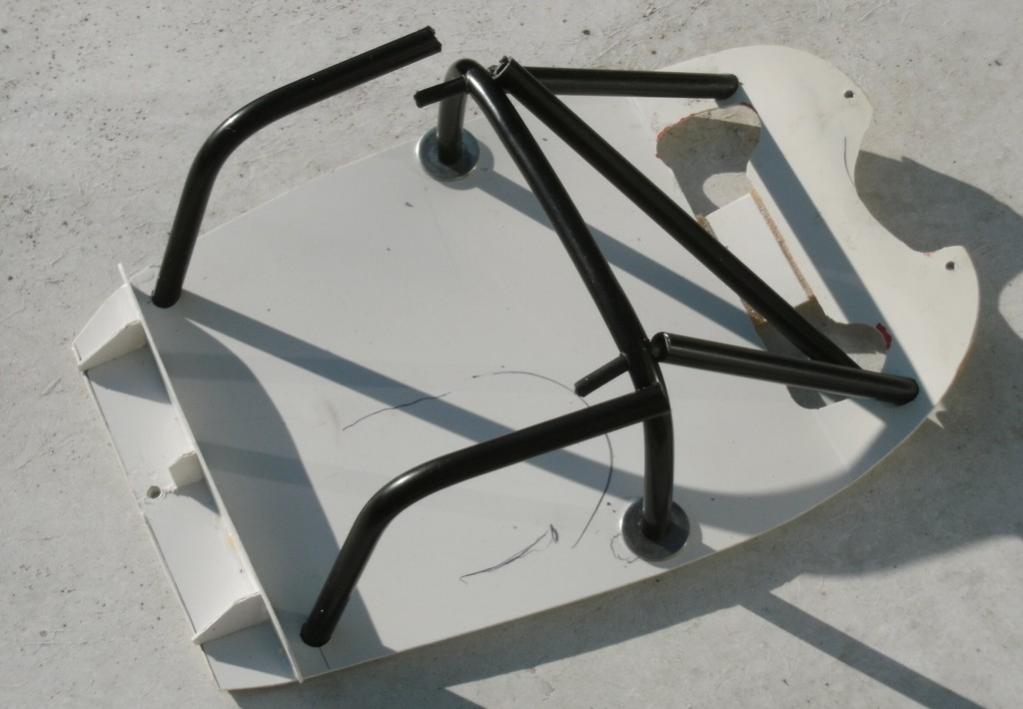

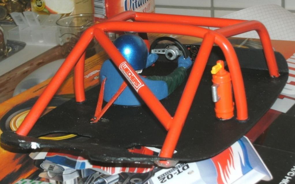

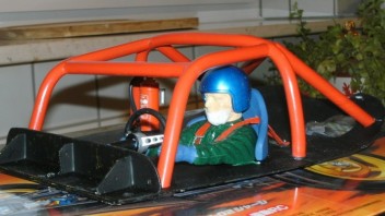

    Die letzten Tage habe ich mich dem Interieur meines Cross-Käfers gewidmet.
    Überrollkäfig aus Kunststoffrohr, Fahrersitz aus einem Stück Hobby-Color, Sicherheitsgurt aus Hansaplast, Halstuch aus einem Stück Elastic-Binde und den Feuerlöscher steuerte Playmobil zu.
    Das Biegen der Kunststoffrohre ging erstaunlich gut. Ich habe die Rohre mit feinem Sandgefüllt und die Enden mit M6-Schrauben verschlossen. Danach das ganze vorsichtig mit der Heißluftpistole erwärmt und gebogen und bis zum Abkühlen in Form gehalten.

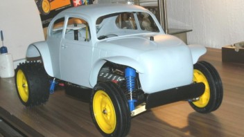

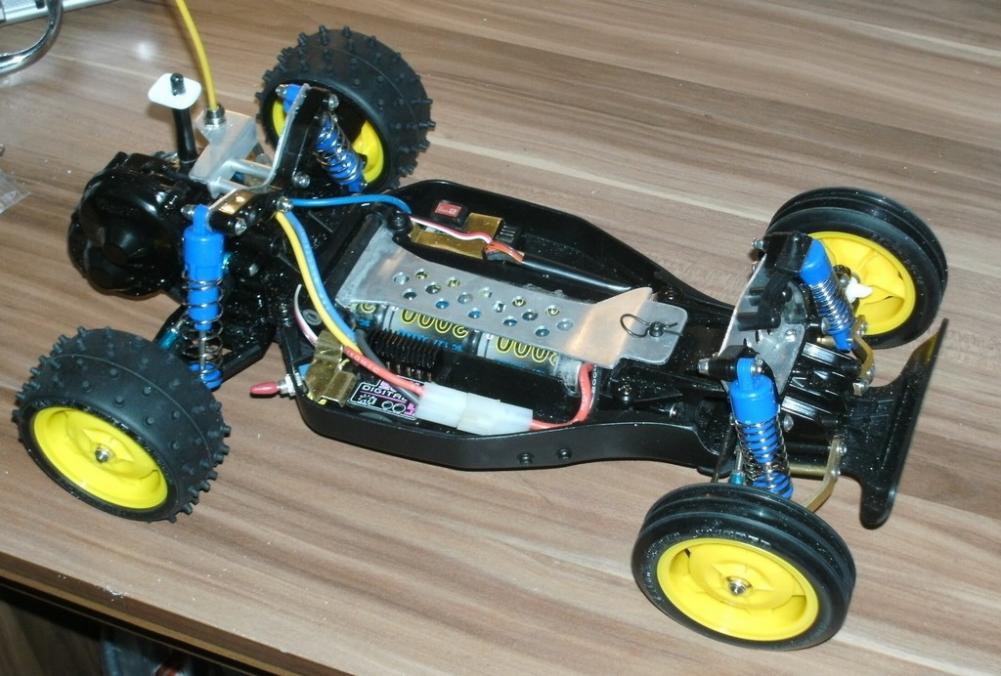

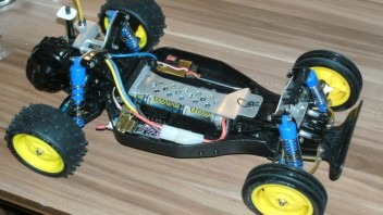

    wieder mal ein paar Schritte weiter. Das Chassis ist jetzt endgültig fertig und es wurden jede Menge Schrauben durch Innensechskant-VA-Schrauben ersetzt.Die RC-Komponenten sind an ihrem Platz und mit Haltern aus dünnem Messingblech befestigt. Karosseriehalter und Antennenhalter sind an der gewünschten Stelle und die ersten Meter im Wohnzimmer wurden erfolgreich zurückgelegt.
    Als nächstes werde ich mich dem Fahrer und seiner Umgebung widmen.
    Grüße,
    Wolfgang

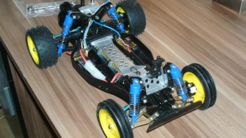

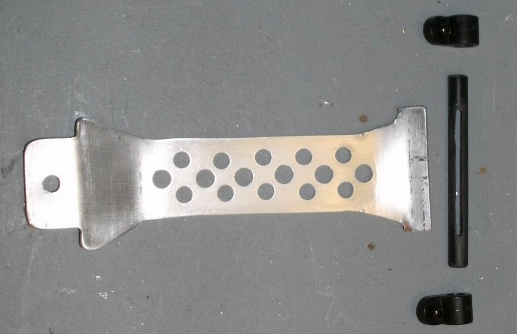

    AW: Sandscorcher / Cross-Käfer

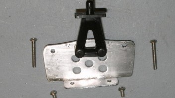

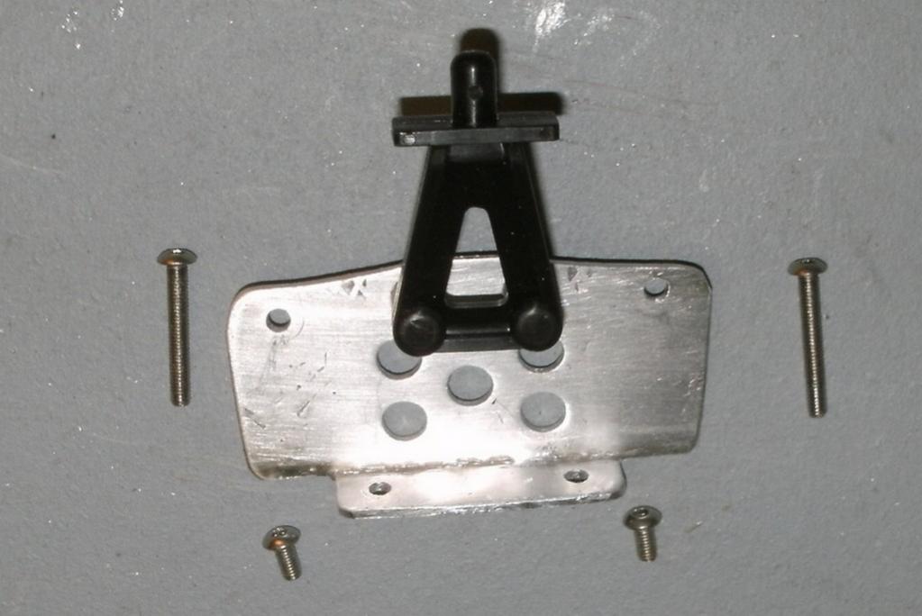

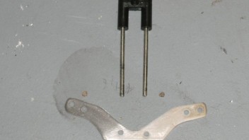

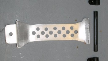

    wieder ein ganz kleines update, aber mir bleibt im Moment recht wenig Zeit für den Crosser.Spurstangen wurden gekürzt und die oberen Querlenker vorne wie auch hinten durch einstellbare Spurstangen ersetzt. Jetzt muss nur noch mal Spur und Sturz exakt eingestellt werden.
    Einige mit Säge und Feile aus dem Vollen gearbeitete Aluteile sind zwischenzeitlich auch schon entstanden.Durch das kürzen des Chassis musste eine neue Halterung für den Akku her. Ein passendes Stück Kunststoffrohr fand sich noch im Chaos. Das Teil wurde mit Dremel und Schlüsselfeile geschlitzt und die neue Alu-Akkuhalterung eingeklebt.
    Eine vordere wie auch hintere Dämpferbrückenverstärkung, welche auch die Karohalter mit aufnehmen werden, liegen auch schon bereit.
    So, das war es dann wieder mal – bis dann,
