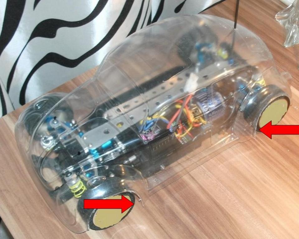

Was macht man, wenn man gerne etwas hätte, was es so nicht gibt - richtig, man baut es sich selbst.
Das Objekt der Begierde war oder ist ein Cross-Käfer-Karo aus GFK, die unter völliger Vernachlässigung des nicht passenden Radstands auf meinen Mad-Fighter soll.
Ist vielleicht etwas Gaga - aber des Menschen Wille ist ja bekanntlich auch sein Himmelreich.
Ein wenig rumgegoogelt und schlau gefragt und die Entscheidung stand fest, es wird ein Gipsabdruck von einem Lexandeckel gemacht.
Der fluffig angerührte Hobbygips wurde mit eingelegten Baumwollstreifen stabilisiert.
Bis hierhin alles super! Die Form mehrfach mit Tiefgrund imprägniert und als Trennmittel für das GFK Vaseline hinein und mit der Heißluftpistole schön verteilt.
Hatte ich schon erwähnt, dass ich sowas noch nie vorher gemacht habe? Na, auch egal.
Jetzt die Form mit Harz eingepinselt und GFK-Matten eingelegt und mit dem Pinsel schön getupft.
Sah ja auch noch ganz gut aus. Nach dem Entformen erstmal Ernüchterung. Hätte mir eigentlich eine glattere Oberfläche gewünscht.
Ok - ist ja noch keine Meister vom Himmel gefallen und kneifen gilt nicht.
Das Harz war wohl durch zu wenig Härterzugabe auf eine zu lange Abtropfzeit eingstellt und deshalb langsam an den Seiten heruntergelaufen.
Spontaner Plan - ab in die Tonne! Nee, jetzt zieh ich`s durch.
Mal kurz mit Farbe angenebelt - aber das Ergebnis wurde dadurch auch nicht besser. Also Karo beschnitten, wie sie sein sollte und Spachtel drauf.
Jetzt folgen diverse Schleif- und Spachtelorgien.......
