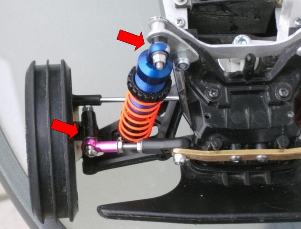

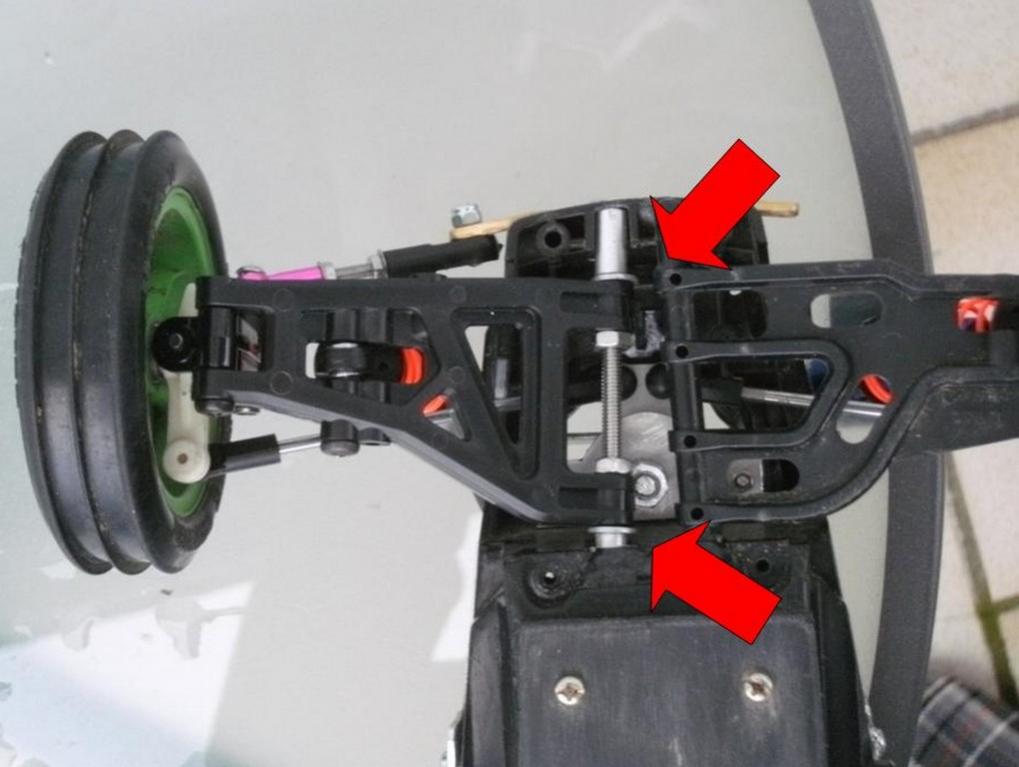

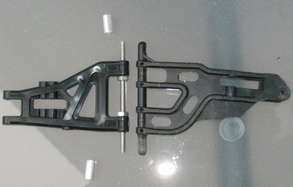

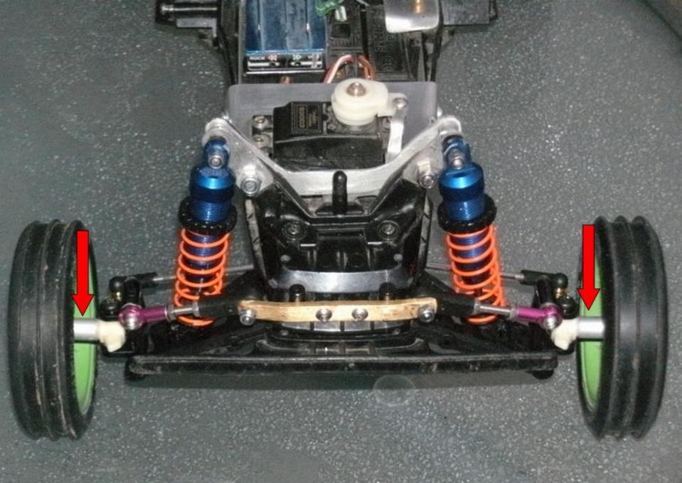

AW: Optimierung Fighter auf DT-01

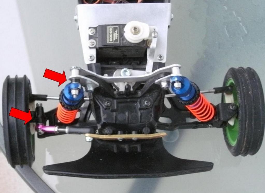

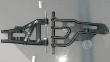

habe mal wieder etwas an meiner Bastelbude gewerkelt.
Hier meine Idee zum Umbau eines DT-01 Chassis auf eine doppelte Querlenkeraufhängung.
Der Umbau lässt sich mit etwas bastlerischen Geschick relativ leicht bewerkstelligen.
Folgende Teile und Materialien werden benötigt:
Einstellbare Spurstangen für die Lenkung, ggf. auch aus 3mm VA-Gewindestab selbst herstellbar
- Edelstahl-Gewindestab M4
- Edelstahl-Gewindestab M3
- untere vordere Querlenker vom DT-02
- C-Hubs vom DT-02
- optional breite Achsschenkel z.B. vom Stadium Blitzer
- Gelenkköpfe M3
- Alu oder Messingflachmaterial
- Alurohr innen 4mm / außen 6mm
- Gelenkköpfe M3
- diverse Schrauben, Muttern, Distanzstücke
In die Bohrungen der DT-02-Querlenker wird ein Gewinde M4 geschnitten und ein Gewindestab M4 in der Länge der Aufnahme des DT-01-Querlenkers geschraubt.
Zur Sicherheit kann man das Ganze noch von innen kontern.

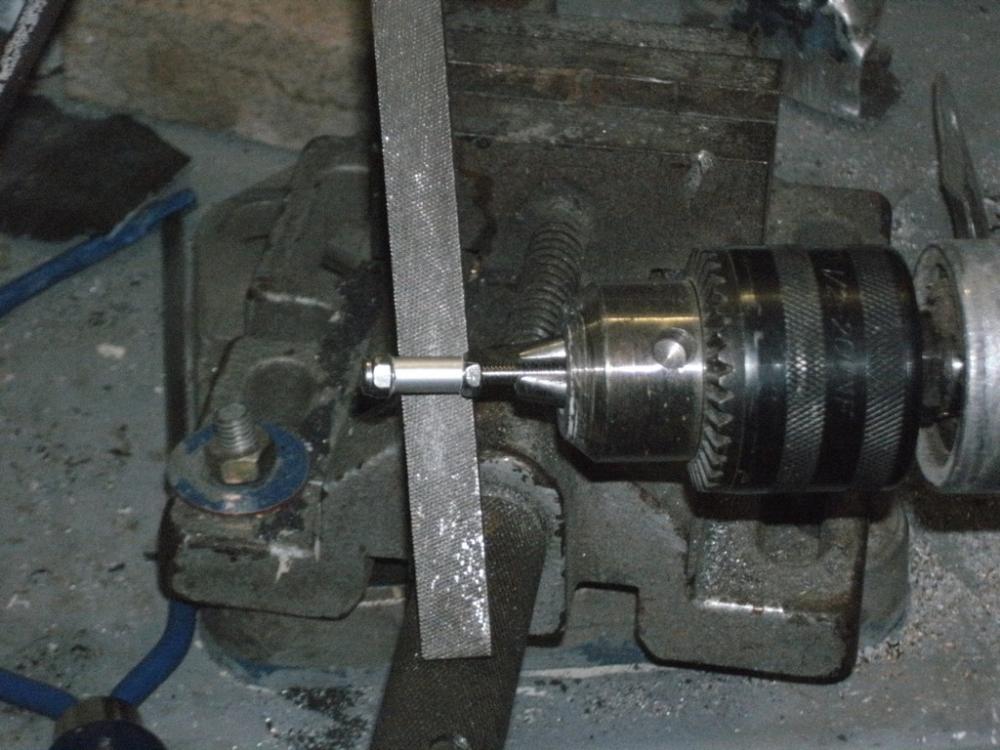

Jetzt fertigen wir aus dem Alurohr mit 6mm Außendurchmesser vier passende Hülsen.
Da ich bei meinem Umbau
bereits Chassisseitig Aluröhrchen mit 6mm Innendurchmesser verbaut habe, müssen die „hinteren“ Hülsen im Durchmesser leicht reduziert werden.
Am einfachsten gelingt dies, wenn man die Hülsen auf ein 4mm Gewindestück verschraubt und in die Bohrmaschine spannt.
Jetzt kann mit einer Schlüsselfeile und grobem Schmirgelleinen der Umfand so reduziert werden, dass sich diese Hülsen leicht in den „eingeklebten“ Rohrstücken bewegen lassen.
Dieser Umbau ist nicht zwingend erforderlich, erscheint aber zu einer verbesserten Führung der Querlenker ratsam.
Sollten die DT-02 Querlenker direkt im Kunststoffchassis geführt werden, müssen die nach hinten zeigenden Hülsen mit einem Sekundenkleber-Gel auf dem M4-Gewindestab verklebt werden.
Vorhandenes Axialspiel kann durch beilegen von U-Scheiben ausgeglichen werden.
Die vorderen Hülsen dürfen hingegen nicht verklebt werden, da es sonst zu Schwierigkeiten beim Einsetzen der Querlenker kommen kann.

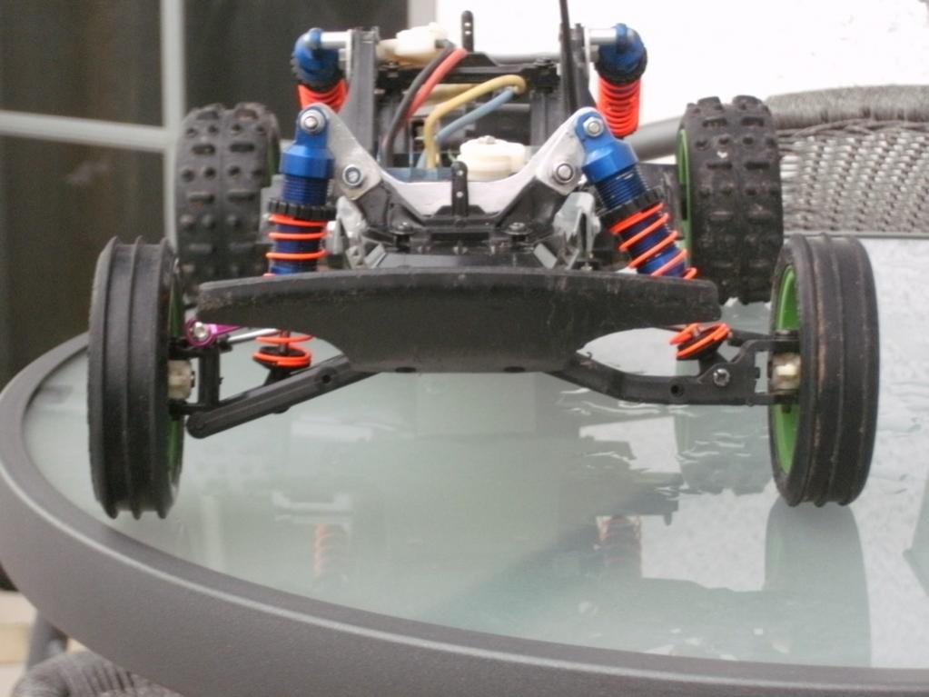

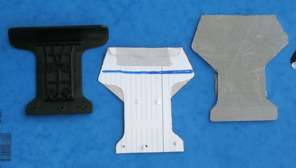

Als nächstes werden die im Bild gezeigten Führungen am Frontbumper entfernt. Geht sehr gut mit dem Dremel.
Aus einem geeigneten Flachmaterial fertigen wir dann die Anlenkung für die später anzufertigenden oberen Querlenker. Das Ganze wird dann einfach mit dem Chassis verschraubt.
Diese Halterung sollte leicht gekröpft werden, damit die Flucht die Flucht zu den C-Hubs möglichst gerade verläuft. Hier wurde ebenfalls, wie an den oberen Stoßdämpferaufnahmen auch, mit Kunststoffdistanzen ausdistanziert.
Passende Distanzstücke kann man sich Notfalls aus dem Slot-Car Bereich besorgen. Achsdistanzen für 3mm-Achsen sind dafür gut geeignet.
http://www.slotbox.de/1_32,_1_…ileachsdistanzen_3_mm.htm
Nachdem der Frontbumper wieder montiert ist, kann die Länge der M3-Gewindestange für den als Zugstrebe ausgebildeten oberen Querlenker ermittelt werden.
Die Spurstangen der Lenkung müssen ebenfalls angepasst, d.h. Gewinde nachschneiden und in der Länge leicht einkürzen.
Durch die Verwendung der DT-02-Teile verringert sich die Spurweite vorne um je etwa 10mm pro Seite.
Dies kann aber durch die längeren Achsschenkel wieder kompensiert werden, indem man diese mit einem Stück Alurohr ausdistanziert.
Grüße,
Wolfgang

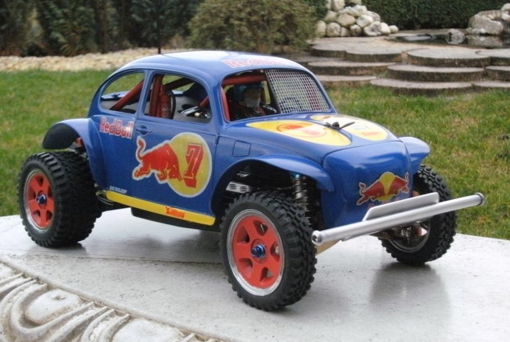

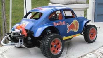

AW: Sandscorcher / Cross-Käfer

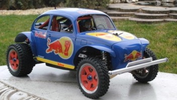

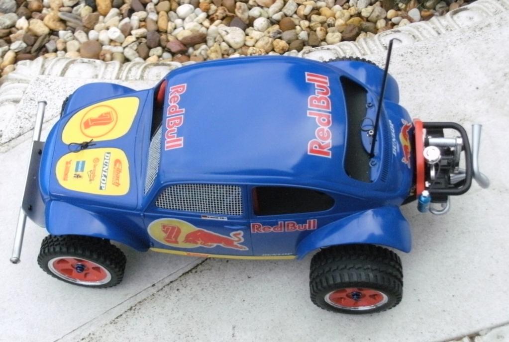

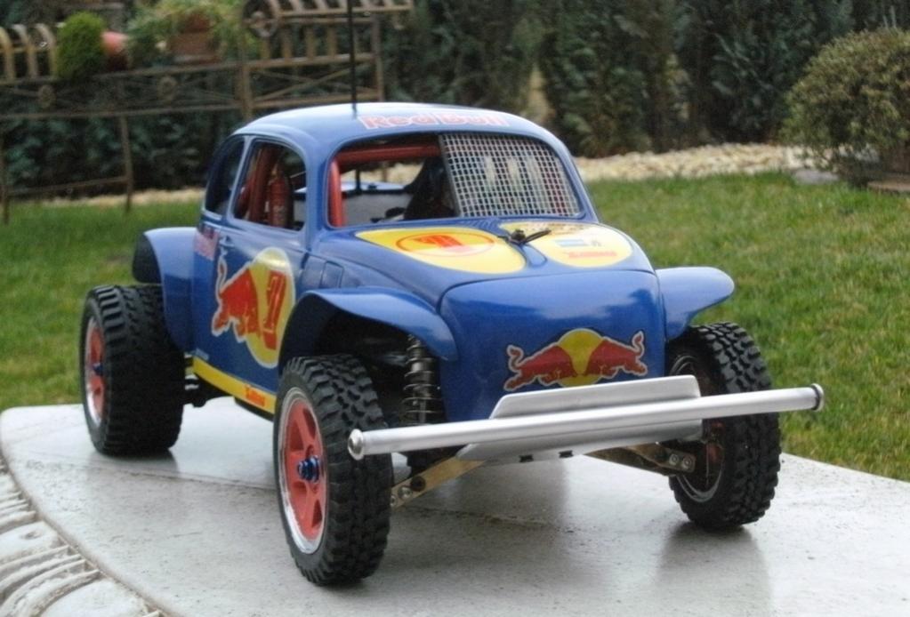

freut mich, dass der Käfer so gut ankommt. Das Bauen hat mir jedenfalls ne Menge Spaß gemacht und das nächste Projekt geistert mir schon im Kopf herum.
Um die Fragen kurz zu beantworten; Motor ist ein Modelcraft 17T, muss ich aber erst mal testen, ob der auch drin bleibt. Die Räder sind, wie Pat schon richtig festgestellt hat, All-Terrain von Carson. Da ich mich mit dem chrom aber optisch nicht anfreunden konnte, habe ich das innere der Felgen rot lackiert.
Die Red Bull Aufkleber entstanden am heimischen PC und sind mit dem Tintenstrahldrucker auf weißer Decal-Folie gedruckt.
Grüße,
Wolfgang

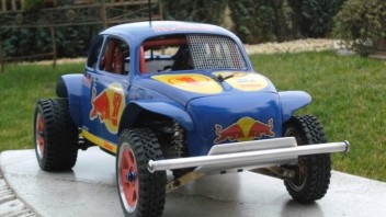

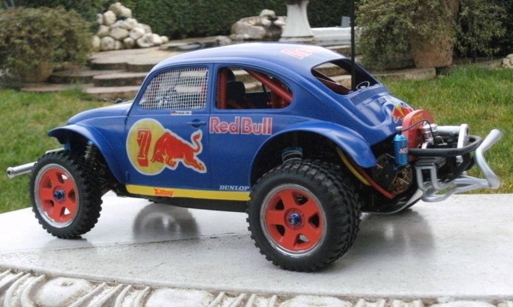

das Ende ist nah. Nee, nicht der Weltuntergang, der hat ja mal wieder nicht statt gefunden. Der Crosser ist fast fertig. Der Deckel ist gelackt, wie verrate ich jetzt noch nicht – ist aber nicht grün-gelb geworden.Hier noch ein Detailbild der geänderten Motorhaube, damit die Karo nicht am Getriebe ansteht.
Fehlt nur noch ein passender Frontbumber, der aus Alu entstehen soll.
Wenn der angepasst ist, gibt es Bilder vom fertigen Auto.
Bis dann, frohe Festtage!
Grüße,Wolfgang

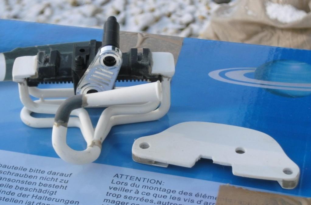

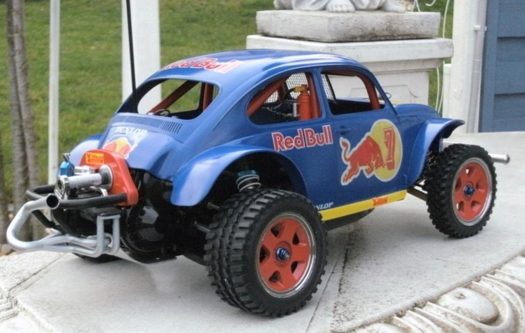

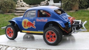

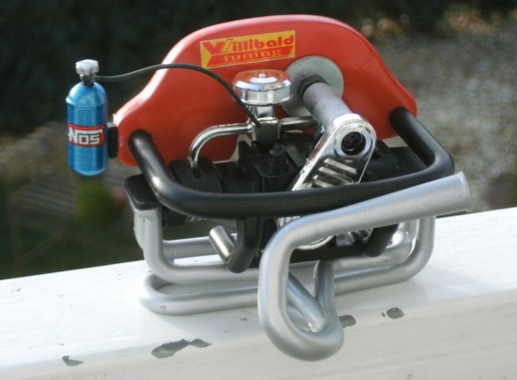

so, die Befestigung der Motor-Attrappe am Chassis ist auch gelöst. Eine Halterung aus 2mm Alu-Blech gebogen und unten am Chassis verschraubt.Zum Fahren wird die Motor-Attrappe einfach abgezogen und danach wieder aufgeschoben.
Mittlerweile sind noch Alu-Antriebswellen von Carson verbaut und die Karosserie ist auch lackierfertig.Als nächstes gibt es dann Bilder vom fertigen Fahrzeug.
Grüße,
Wolfgang

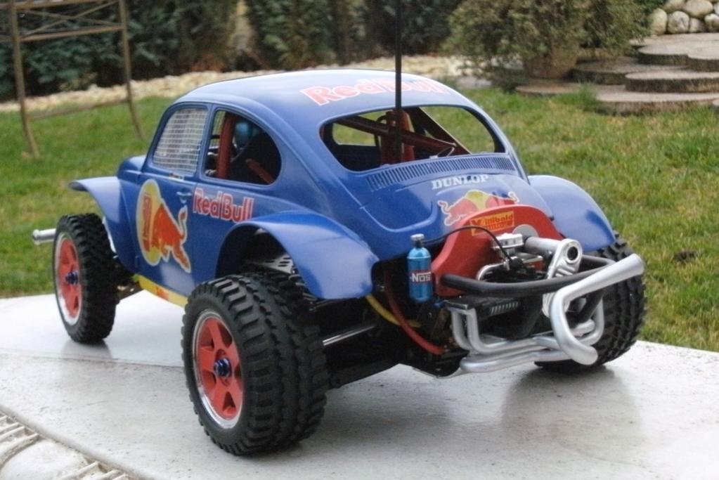

da ich mir über die Lackierung immer noch nicht zu 100% schlüssig bin, habe ich mich mal einer Motor-Atrappe gewidmet.Basis ist das „Replica Engine Set VW Baja“ von Duratrax. Der Gebläsekasten ist scratch aus Polistyrol. Auspuff des Sandscorchers wurde geändert und an die leider etwas zu kleine Motoratrappe (schätze mal auf 1:12) angepasst.Da man mit einem Einvergaser ja nicht richtig aus dem Quark kommt, habe ich dem Teil noch ne Lachgaseinspritzung gegönnt.
Jetzt muss ich mal schauen, wie ich das am Chassis so befestige, dass es einfach und schnell zu demontieren ist. Den Geländeeinsatz wird das nämlich kaum unbeschadet überstehen.
Grüße,
Wolfgang
