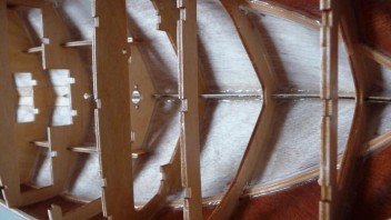

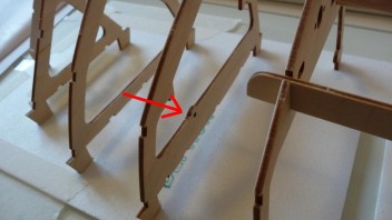

...das erste was mir leider ins Auge fiel war...
Die Aufkleber kleben in diesem Bereich leider garnicht mehr. zum Glück wollte ich sie eh nicht benutzen.

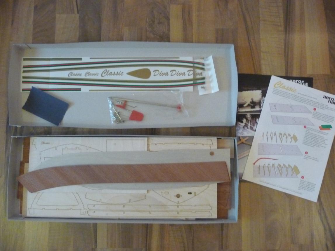

Nun sortierte ich mir erstmal alle Teile zurecht um anhand der Teileliste festzustellen, ob alles dabei ist. Ich war sehr beruhigt als ich feststellte, dass alles vorhanden ist... Alles?... Nanu... was steht denn da als letztes auf der Teileliste?... Holzleim...
Die haben vergessen den Holzleim in meinen Baukasten zu legen...:O_o:

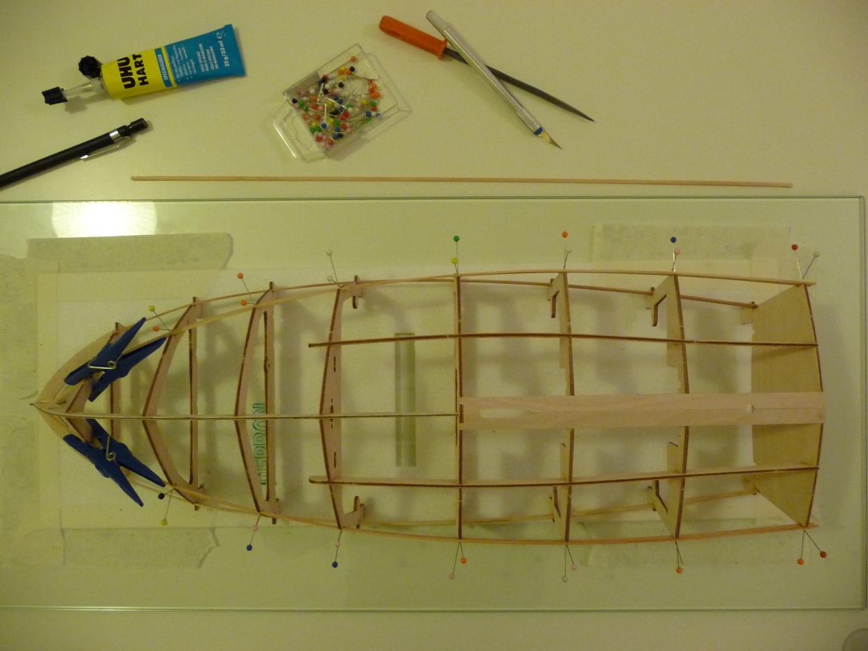

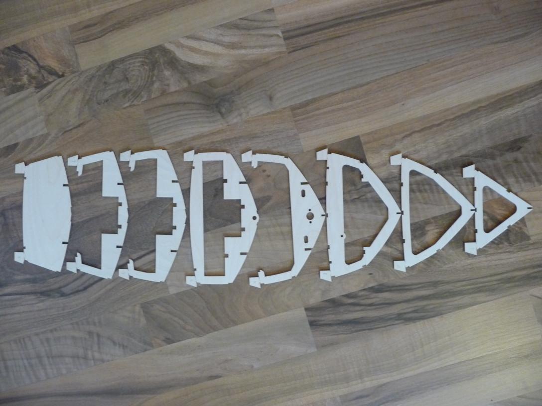

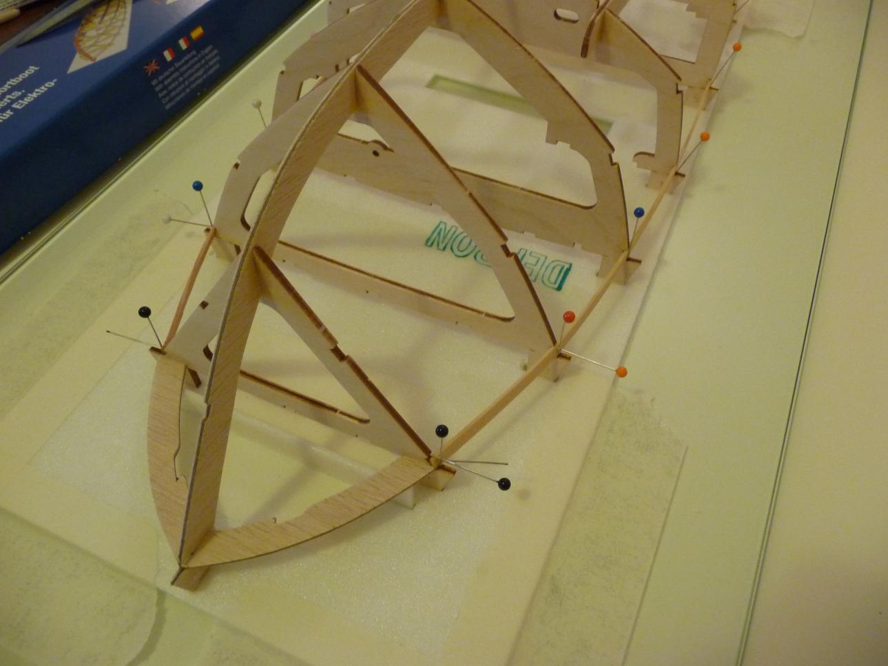

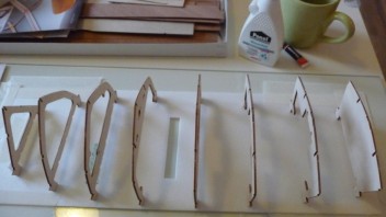

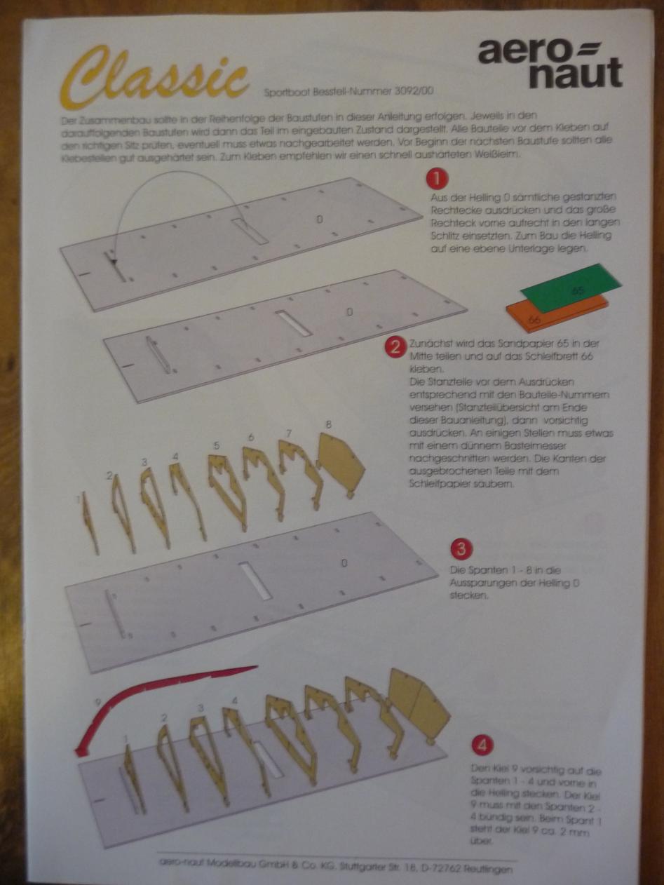

Nun begann ich schonmal sämtliche vorgestanzten Spanten und Kielteile mit einem Bastelmesser herauszutrennen und danach mit dem mitgelieferten Stückchen Sandpapier zu bearbeiten...
Die Teile waren alle sauber gestanzt und ließen sich sauber lösen...

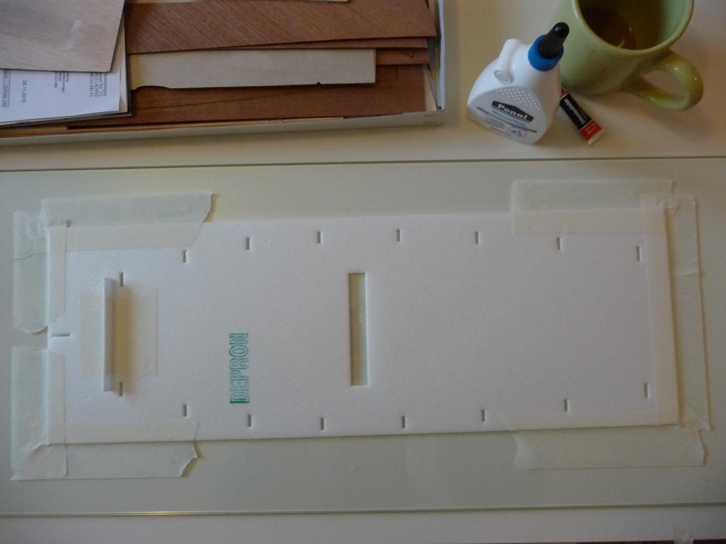

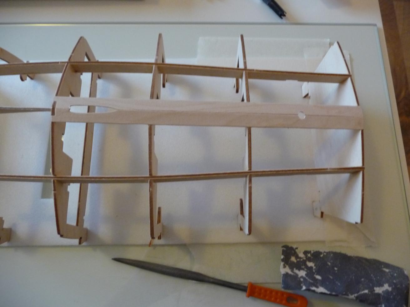

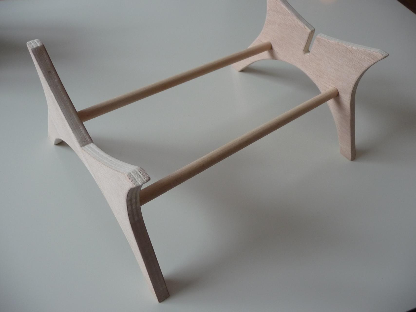

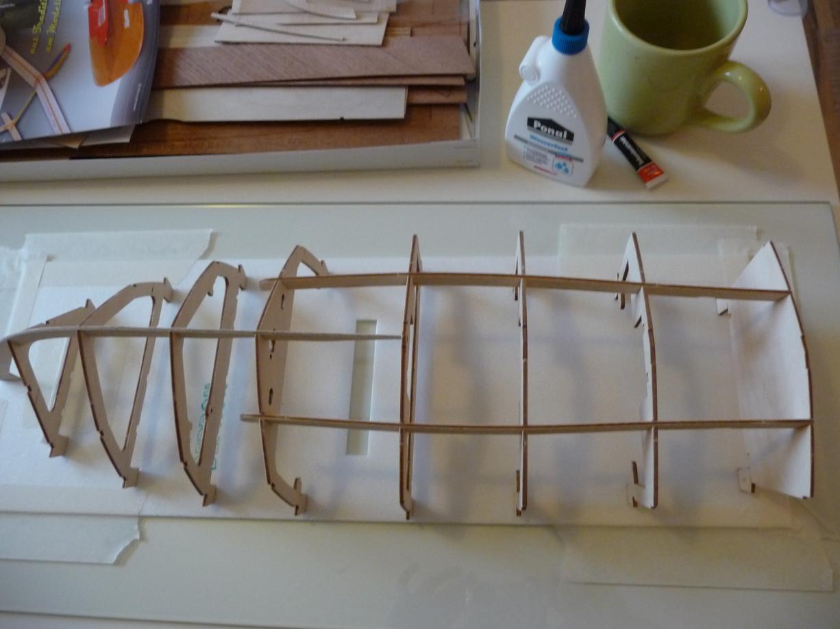

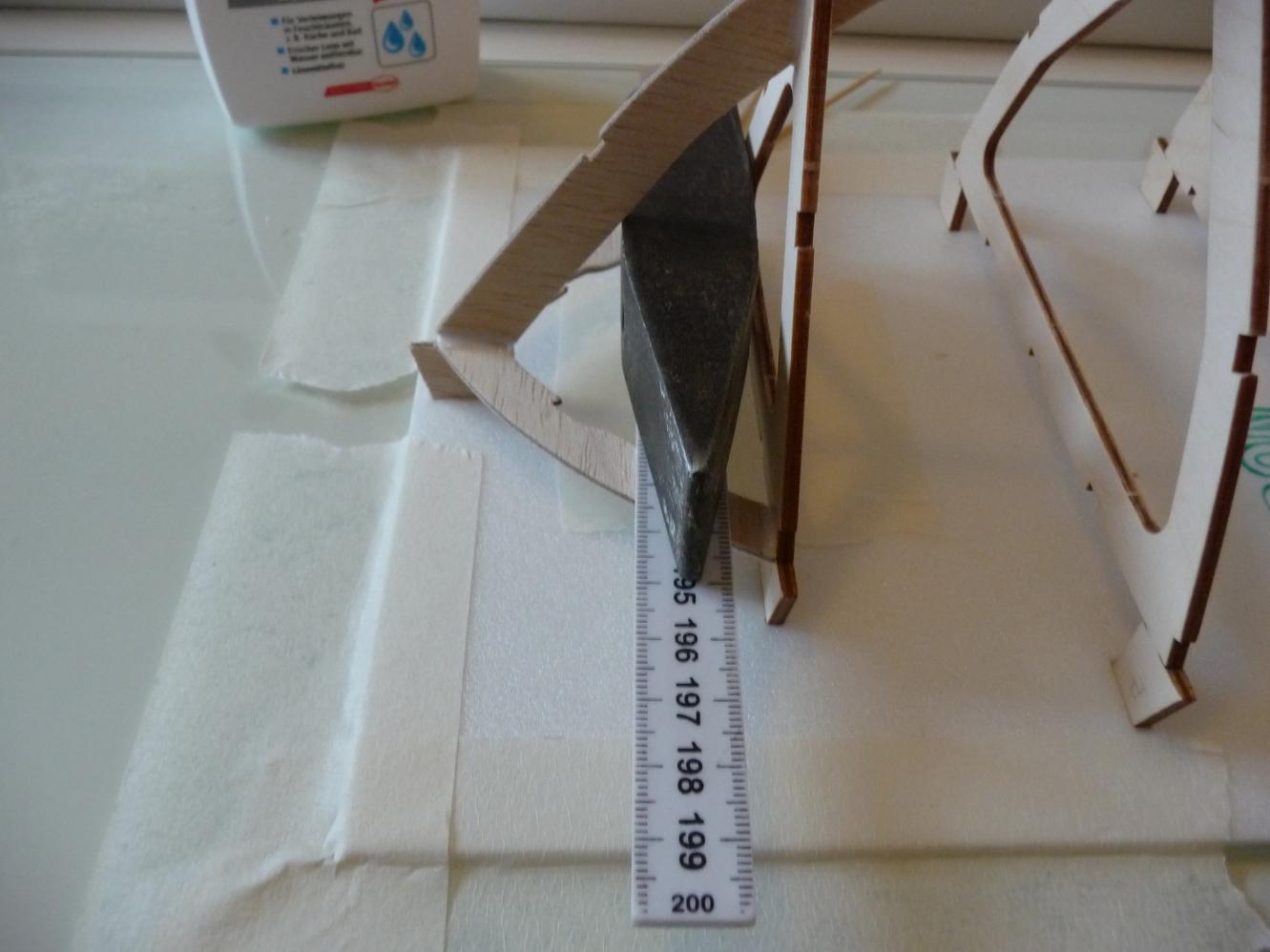

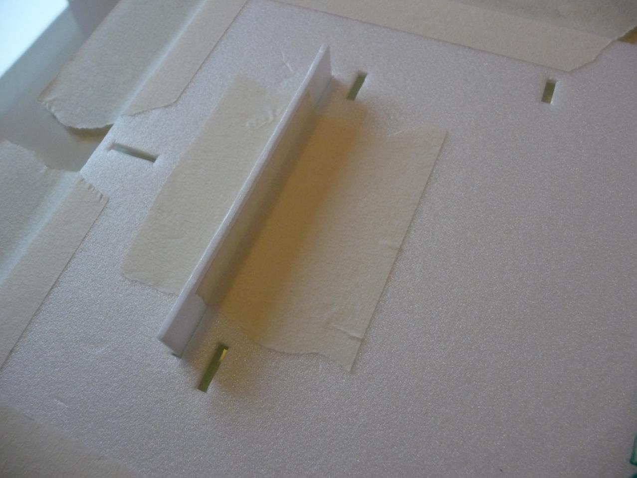

...jetzt wurde es erstmal Zeit die Werft vorzubereiten. Die mitgelieferte Depron-Heling klebte ich mir mit Krepband auf eine ausreichend große Glasplatte, um eine gerade Unterlage zu bieten.
da mir die Stütze für den Bugbereich etwas sehr labrich vorkam, befestigte ich diese nochmal extra mit etwas Krep...

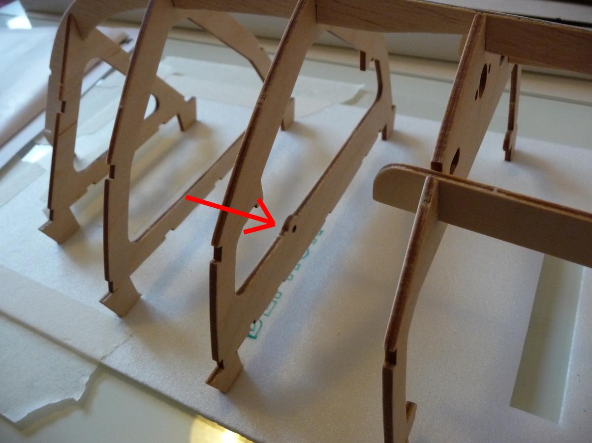

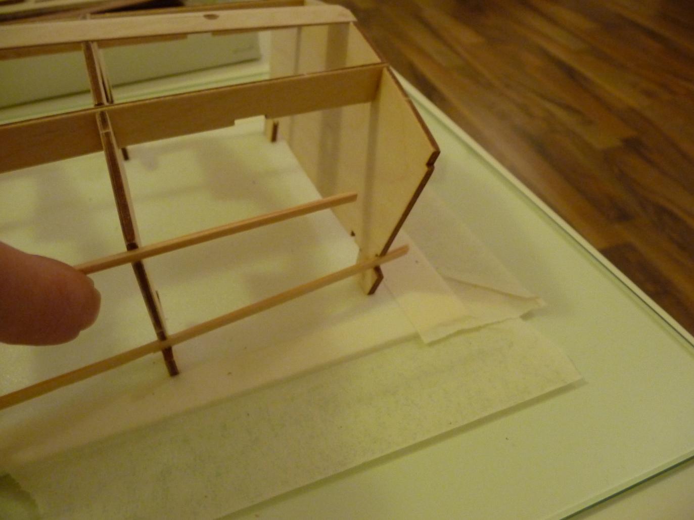

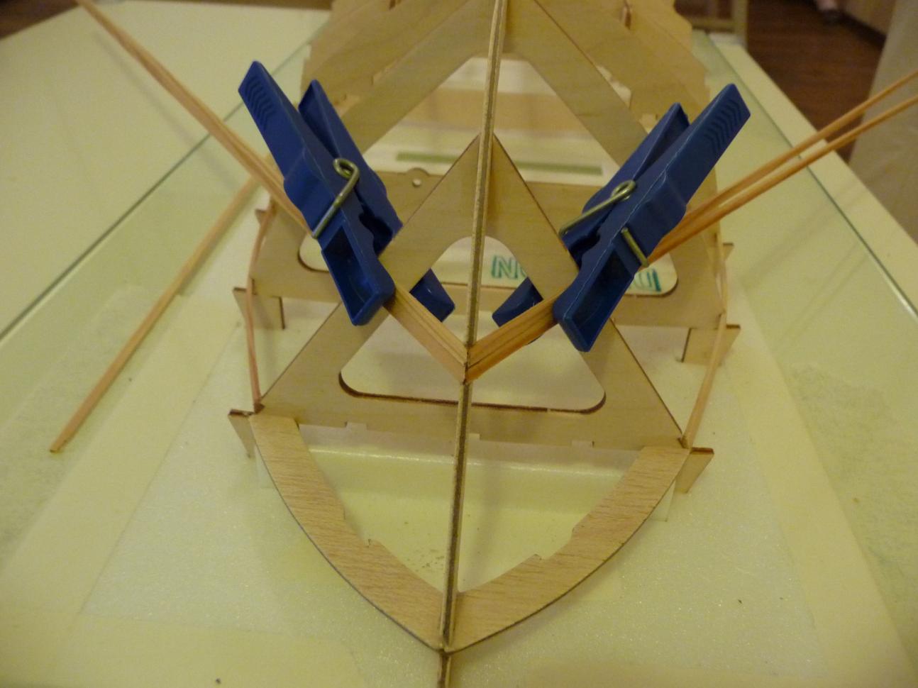

Nun konnte ich die Spanten auf die Heling stecken... die sitzen echt besser als ich es mir gedacht hätte
