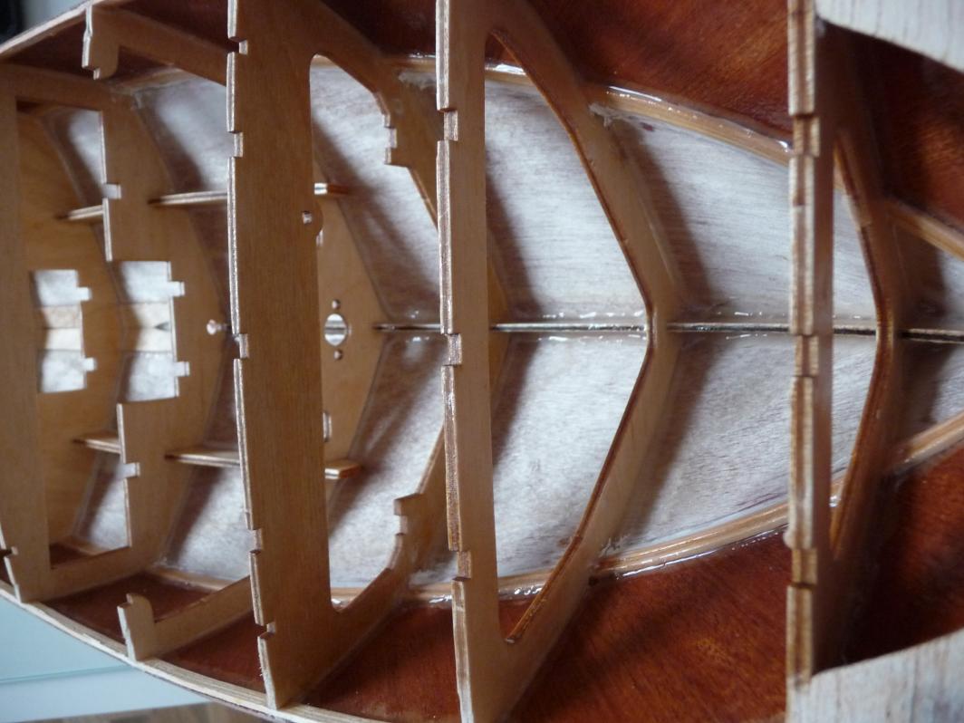

Dann widmete ich mich noch einem kleinen Problem...

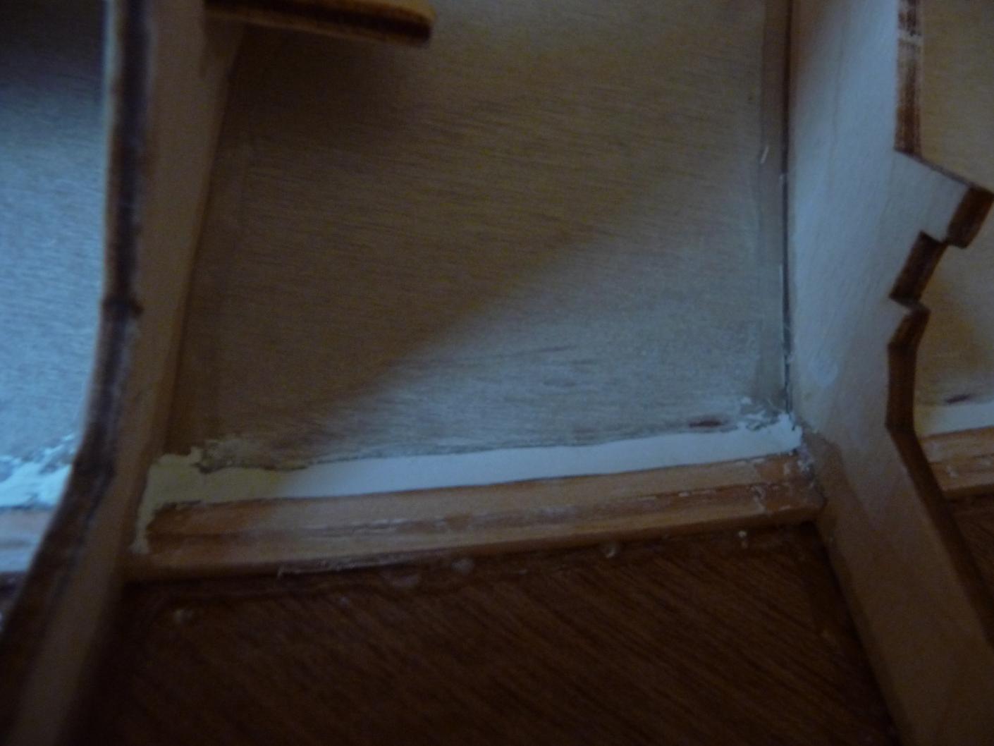

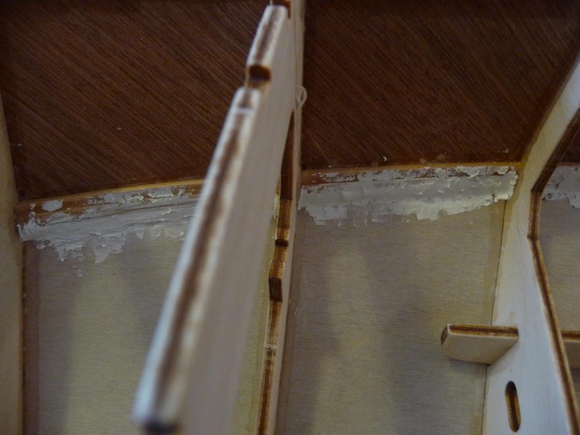

Im Bugbereich schien von der Innenseite Licht in den Rumpf, was nicht gerade den Eindruck hinterließ, dass der Rumpf irgendwann mal dicht seien wird.
Also verspachtelete ich die Stellen mit reichlich wasserfesten Spachtel...
Nach dem Verschleifen sah dass dann so aus...
Ich konnte nach diesem Arbeitsschritt keine lichtdurchlässige Stelle am Rumpf mehr erkennen.

Zum Thema Versiegelung der Rumpfinnenseite kann man sich im Netz auch echt tot lesen... Die einen Beizen ihr Boot erstmal von innen, die anderen schmieren alles erstmal kräftig mit Epoxy ein, und noch Andere nehmen handelsüblichen Baumarkt-Klarlack.
Aeronaut empfiehlt für diesen Arbeitsschritt den sogenannten Porenfüller. Hierzu habe ich des Öffteren gelesen, dass das Holz nie einen gesättigten Eindruck erreicht (trotz teilweise 7-8 Aufträge).
Naja...ich bin zu dem Entschluss gekommen den Clou-Lack auch für Innen zu verwenden...und habe heute mit dem ersten Anstrich (ca. 30%ig verdünnt) begonnen.
Ich denke was für außen gut ist, kann für innen nicht weniger gut sein!![]()
Morgen werde ich eine zweite Schicht einpinseln...und nach dem Austrocknen noch ein bis zwei mal unverdünnt drüber gehen... dann sollte die Wanne dicht sein:anmach:

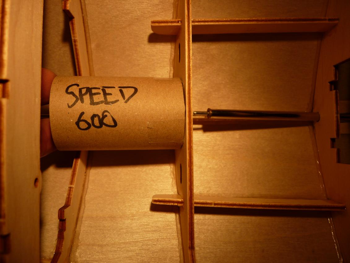

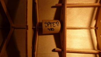

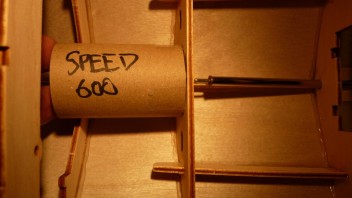

Ich hab mir fix zwei Dummis gebastelt (mit den Abmaßen der Motoren) um zu schauen ob ich den 600er wirklich verbaut kriege...
Mein Fazit ist: NEIN!!!
Um den 600er im Rumpf verbauen zu können, müsste ich den Spant vor dem Motorspant fast bis aufs unterschiff runterschleifen. Ob er dann fluchtend mit der Welle zu verbauen währe ist nur zu schätzen. Aber selbst wenn ja, würde ich spätestens beim Einbau der Bodenplatte des Cockpits probleme bekommen, da diese über den Motor kommt.
Es kommt mir bei diesem Boot weniger auf die Performens als aufs Aussehen an! Da ich die Fahrgastzelle modifizieren möchte und sie somit möglichst wasserdicht werden soll benötige ich einfach die Platzreserven die mir der 400er ermöglicht.
Also ist die Motorfrage geklärt...und ich werde den Speed 400 6V verbauen.

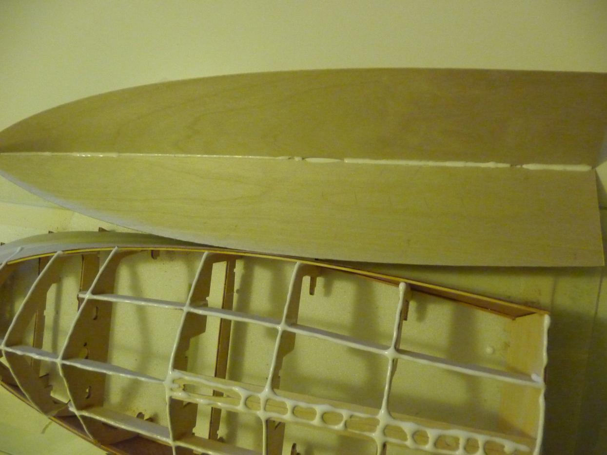

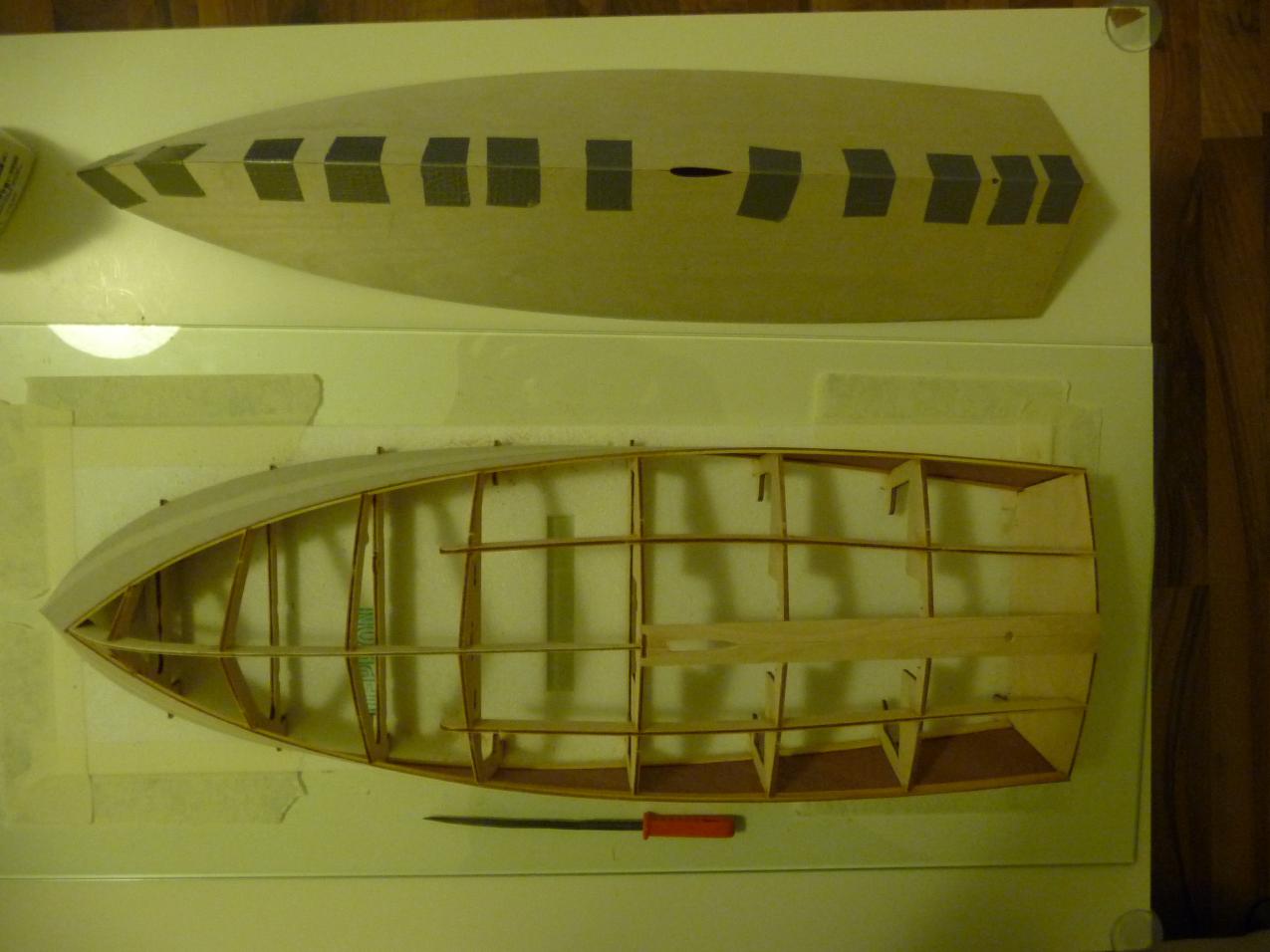

Nachdem ich die Seiten verklebt hatte, machte ich mich ans beplanken des Unterschiffs. Die beiden Rumpfböden fixierte ich erstmal mit etwas Panzertape miteinander.
...nach längerem liebevollen Anpassen mittels Feile fügten sich die beiden Teile recht gut an den Rumpf.
...nun noch etwas mehr Panzerband hier und da und der Rumpfboden richtete sich auf und bekam eine bootsähnliche Form.
jetz gings endlich ans Eingemachte... Ich habe den Leim auf die Stoßfuge der Rumpfböden, sowie auf die Spanten des Rumpfes aufgetragen.
nach dem entgültigen Ausrichten des Rumpfbodens dienten mir 2 Kg Mehl als Gewicht, sowie meine beiden Hände (5 Min.) zum fixieren des Bodens. Das Mehl hat sich wirklich sehr gut gemacht...1. weil ichs da hatte, 2. weil es sich gut an die Rumpfform angepasst hat und 3. weil mir nichts Besseres eingefallen ist!:yes:
...Vorne habe ich die beiden Bodenteile mit zwei Nadeln gesichert

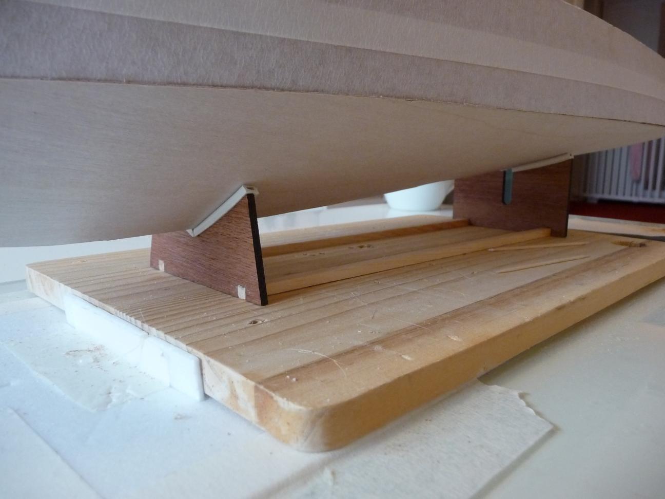

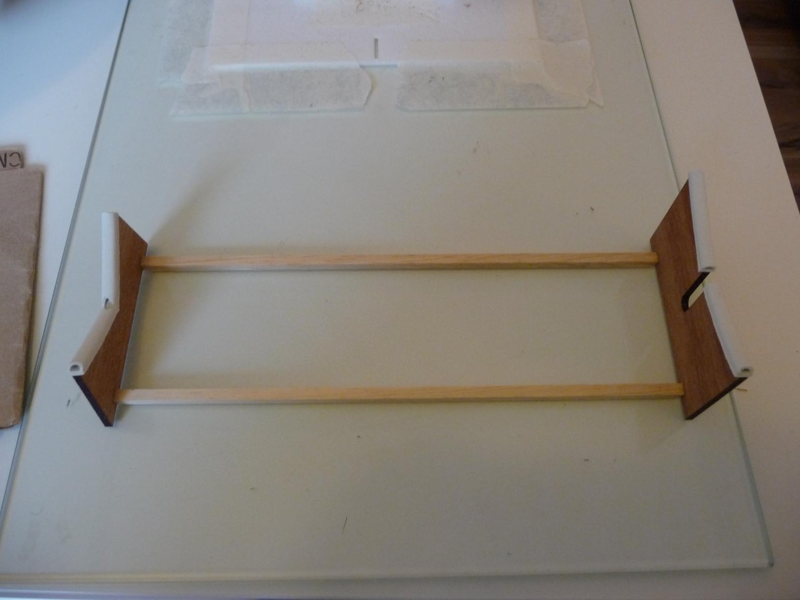

Um das Gerät auch wieder sachgerecht abstellen zu können hab ich noch schnell den Bootsständer zusammengeschustert und an den Auflageflächen mit Türdichtungsgummi versehen.
somit liegt das Boot sicher auf und wackelt nicht so bei dem Weiterbau.
Da das Dingens aber mal sowas von hässlich ist bin ich jetz dabei einen stilvolleren zu bauen. Den originalen werde ich nur als Montageständer nutzen!
