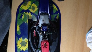

So sieht er jetzt aus
Muss nur das Wetter noch mal mitspielen damit ich wieder fahren kann...

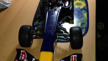

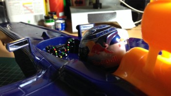

Wollt keinen extra Thread aufmachen. Aber laut Deago soll der vordere Teil der Nase ja komplett mit dem Monocoque verklebt werden. Hält das jemand für sinnvoll? Ich war auch am überlegen die Airbox so zu machen, dass ich die Seitenteile und die Airbox abnehmen kann. Bin mir aber noch nicht sicher, weil wirklich viel ist darunter ja nicht zu sehen. Allein die Spaltmaße würde ich mir versauen. Eure Meinung würd mich mal interessieren.
Jetzt zum eigentlichen Grund warum ich hier schreibe. Wenn man die Nase und das Monocoque und die ganze Karo komplett verklebt, würde das doch bestimmt ein riesen Gefummel geben, wenn man die ab- bzw. dranmontieren will. Meine Idee wäre jetzt den Nasenunterteil (1) mit der Verstärkung (2) zu verschrauben. Dann den gelben (3) und blauen Teil (4) der Nase zu verkleben. Und das ganze könnte man dann einzeln abnehmen. Der blaue Teil würde ja über die Nut (5) am Monocoque einrasten und könnte auch nicht mehr nach unten weg. Einziges Manko wäre, dass man evtl. ne zweite Versteifung braucht, wobei ich mir garnicht so sicher bin ob man dann überhaupt für die Showroomkaro eine braucht.
Bilder sind im Anhang. Ich würde mich über Feedback zu beiden Punkten freuen

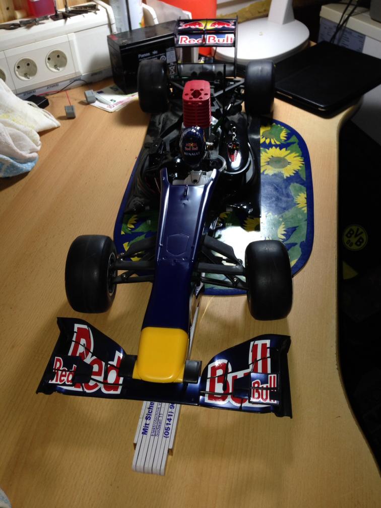

Mal zeit für einen zwischenstand

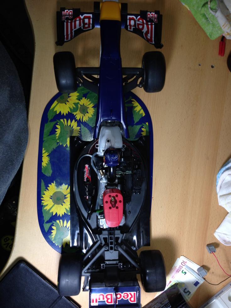

AW: Bauzustand RB7
Und noch eins
